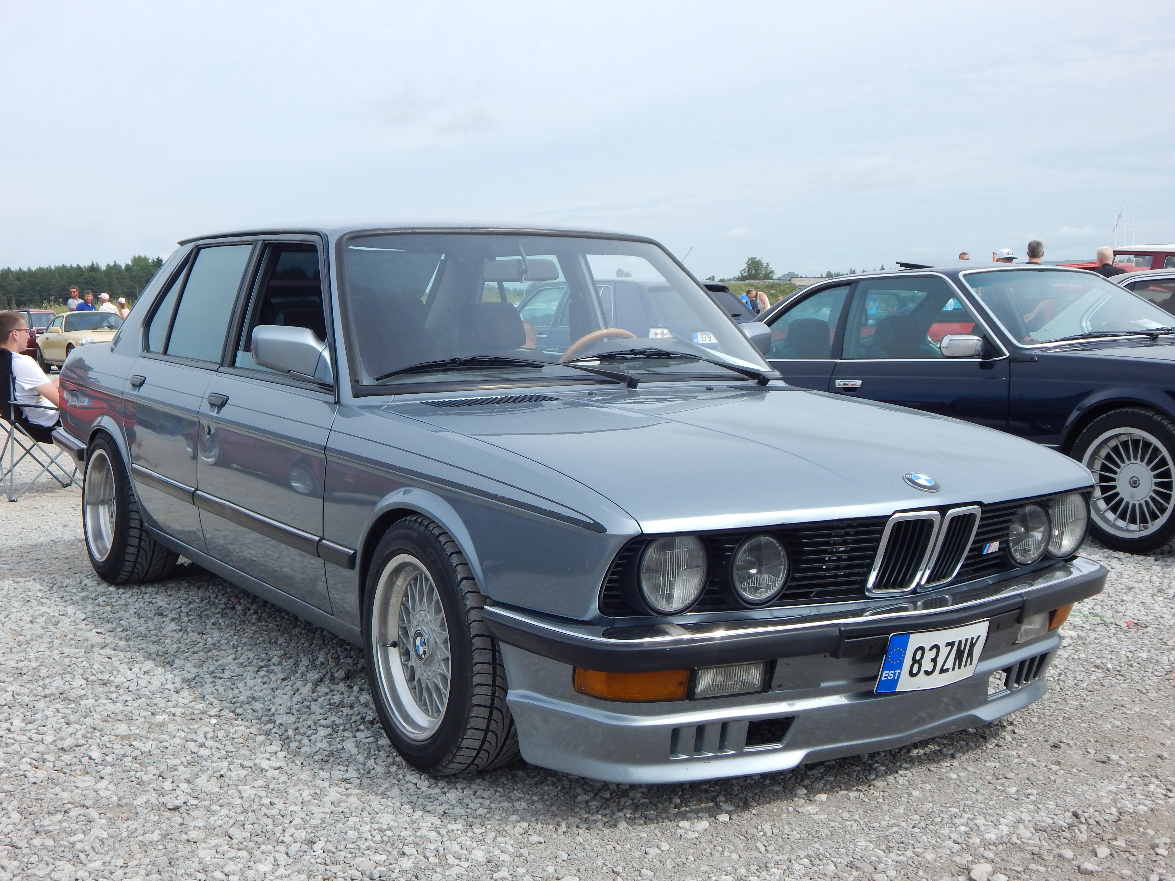

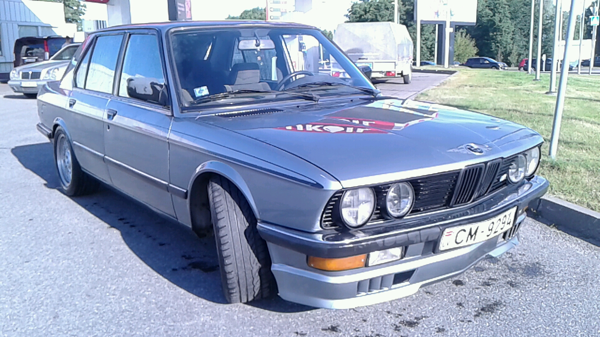

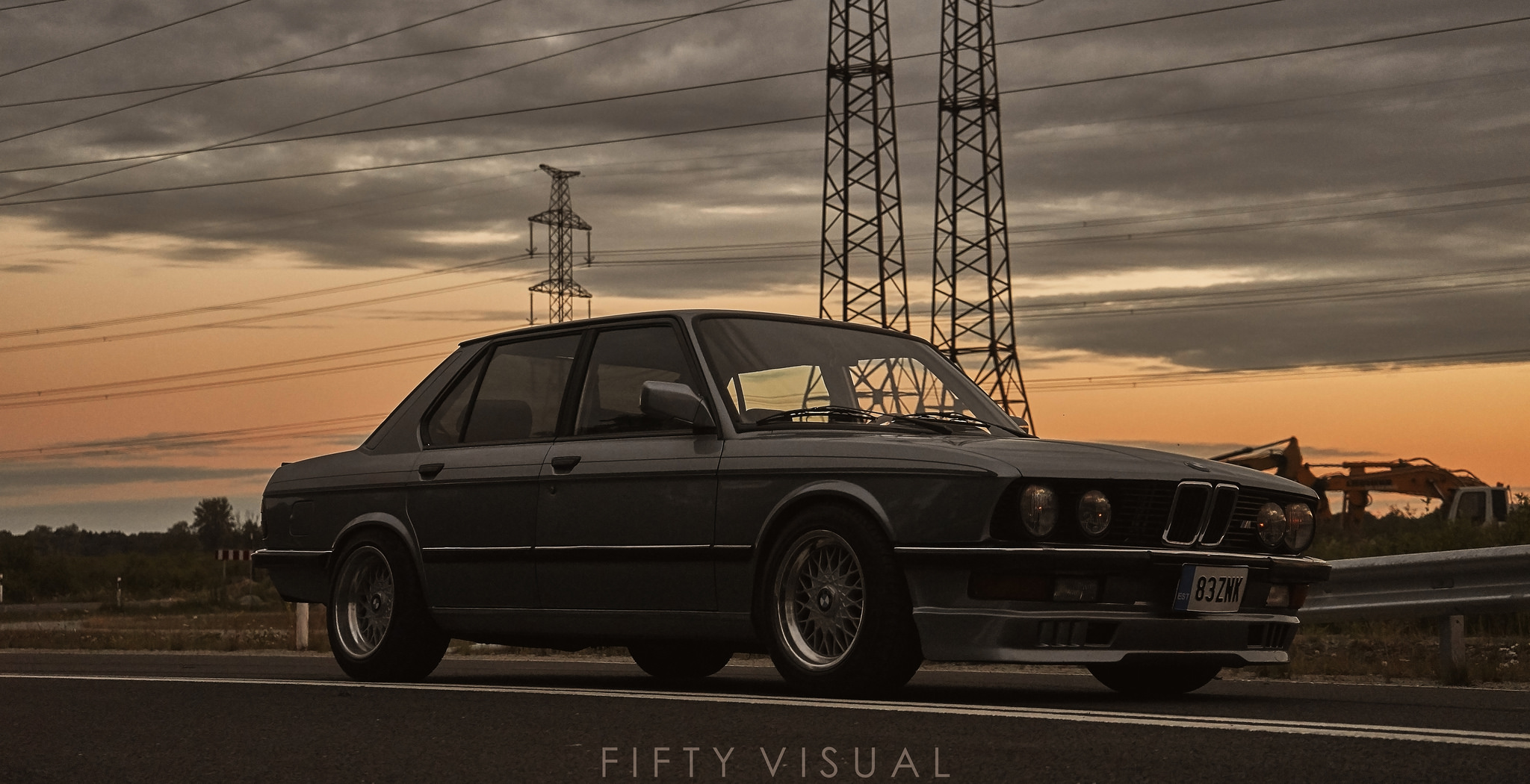

Tervitus,

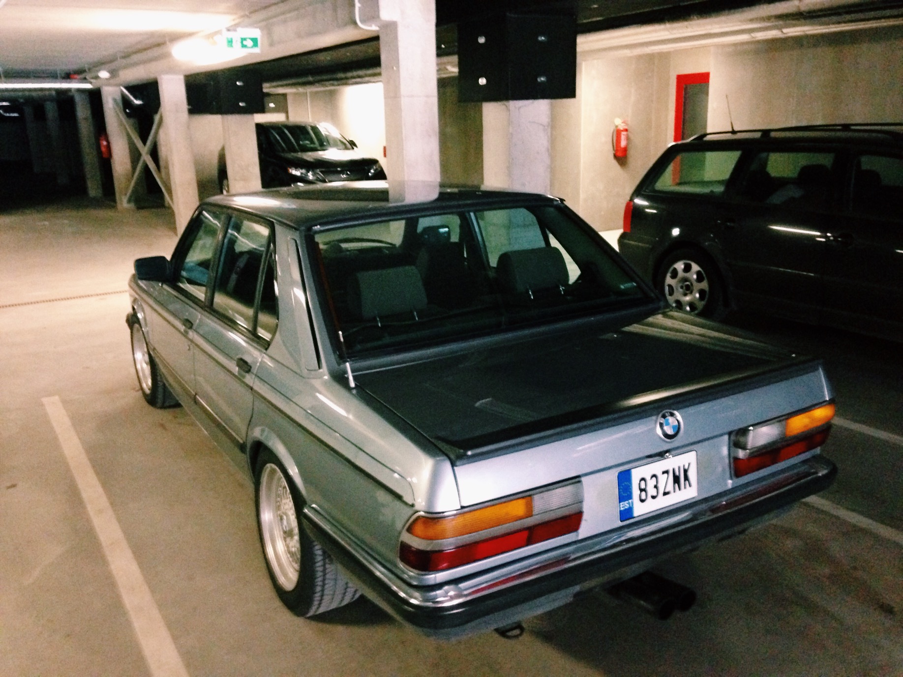

Nagu näha, tõime ühe klassikalise BMW Lätist ära.
Siin hakkan järge hoidma auto arengust, sest arenguruumi on tohutult.
Tegemist on 1987. aasta 520i-ga, mis on väga hästi säilinud nende 28 aasta jooksul. Kere üle ei saa väga nuriseda.
Mootoriks on m20 baasil ehitatud 2,8 stroker, mis tahab kindlasti korralikku hooldust saada.
Sees on ka sportsisu, mis samuti pikast elueast, ei ole näitamas suuri kulumismärke.
Kuna see foorum on hea koht, kus aidata teisi huvilisi ja ka saada abi, siis mainin kohe ära ka, et otsin käigukasti, mis sobiks facelift 520i-le. Keegi teab kedagi, kes teab kedagi, siis jagage aga infot :)
Praeguseks kõik.
Martin

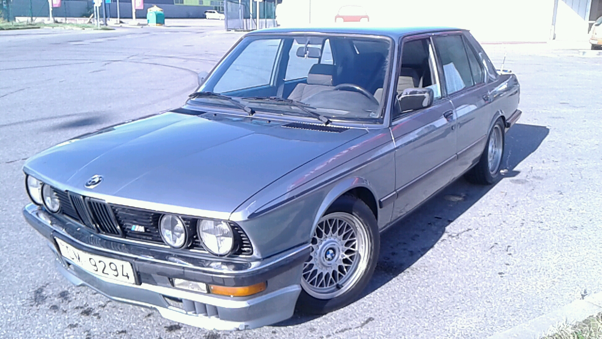

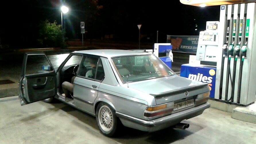

Hetkel jah väga rahul. Masinal juba kast, sidur ja differ alt ära käinud ja vajalike juppide vahetamine/korrastamine käib.
Tagasillas on e28 m5 differ mis on 3.91 ülekandega ja 50% lukuga, seal ka hooldus tehtud ja uus castroli lsd õli sees.
Mootoriga ka natuke on tegeletud juba, mingi imelik mersu radikas on asendunud õige m20 radikaga ja vaakumlekkeid sai likvideeritud, korralik 2,5se õhulugeja läks ka peale.
Juba on igasugu hinnapakkumisi ka tehtud autole :D

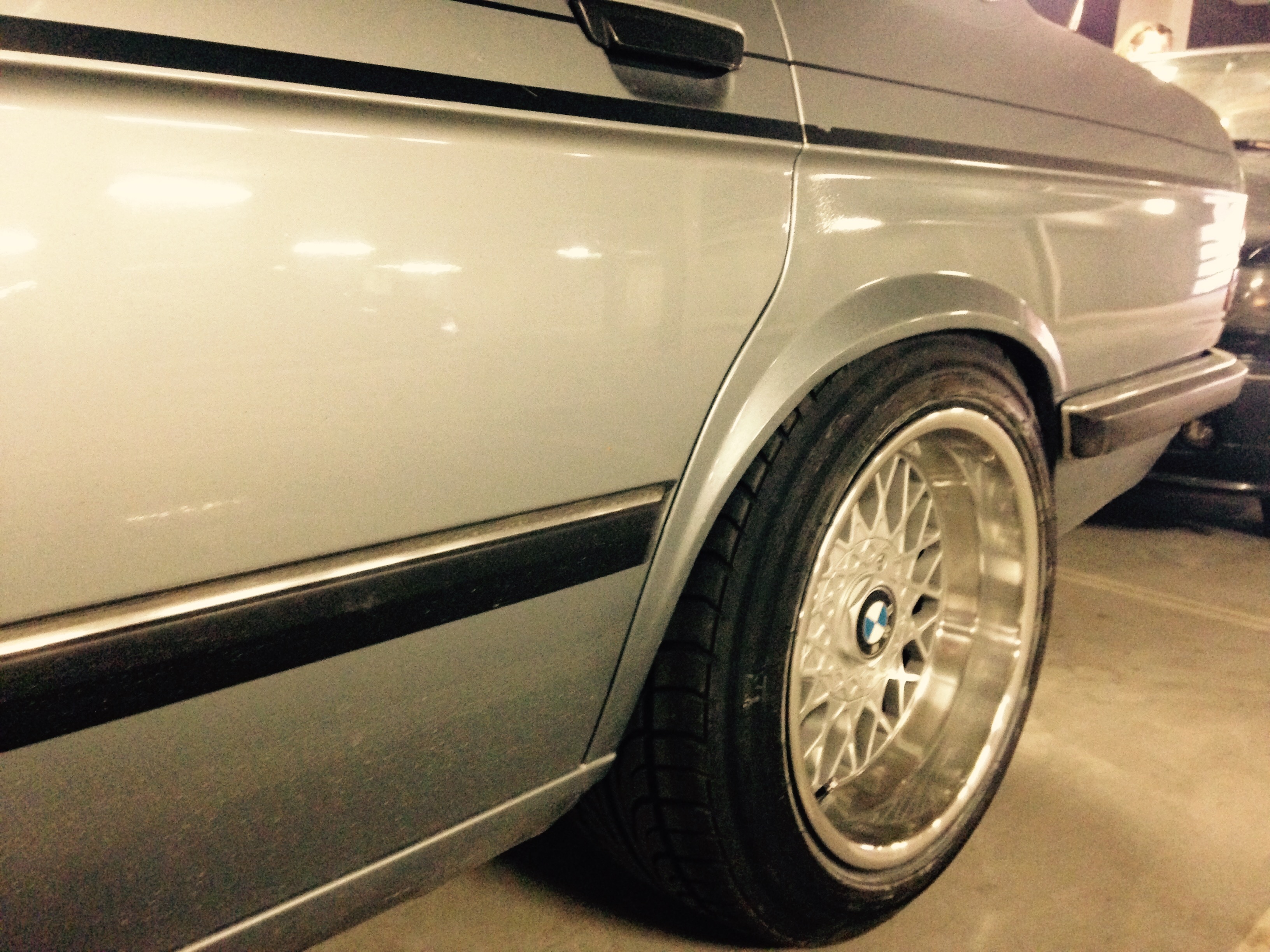

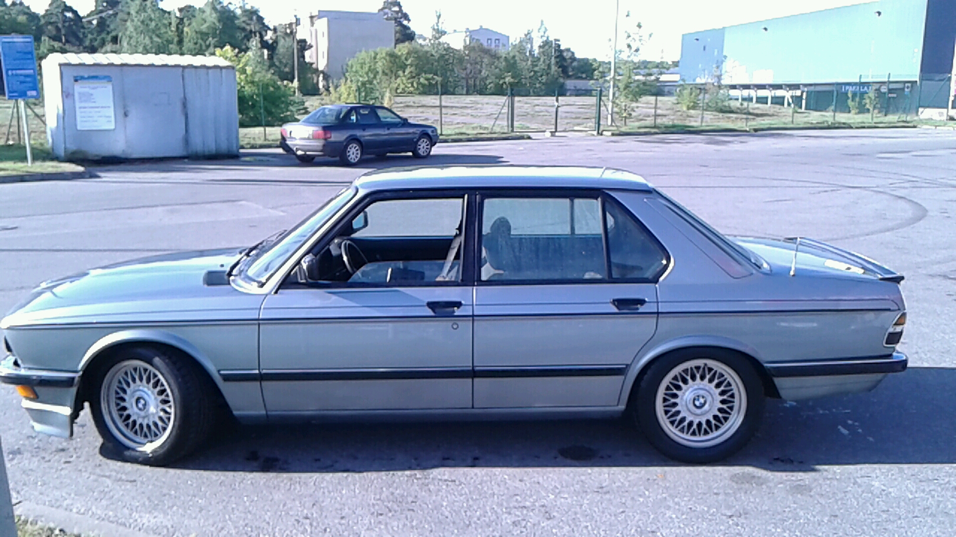

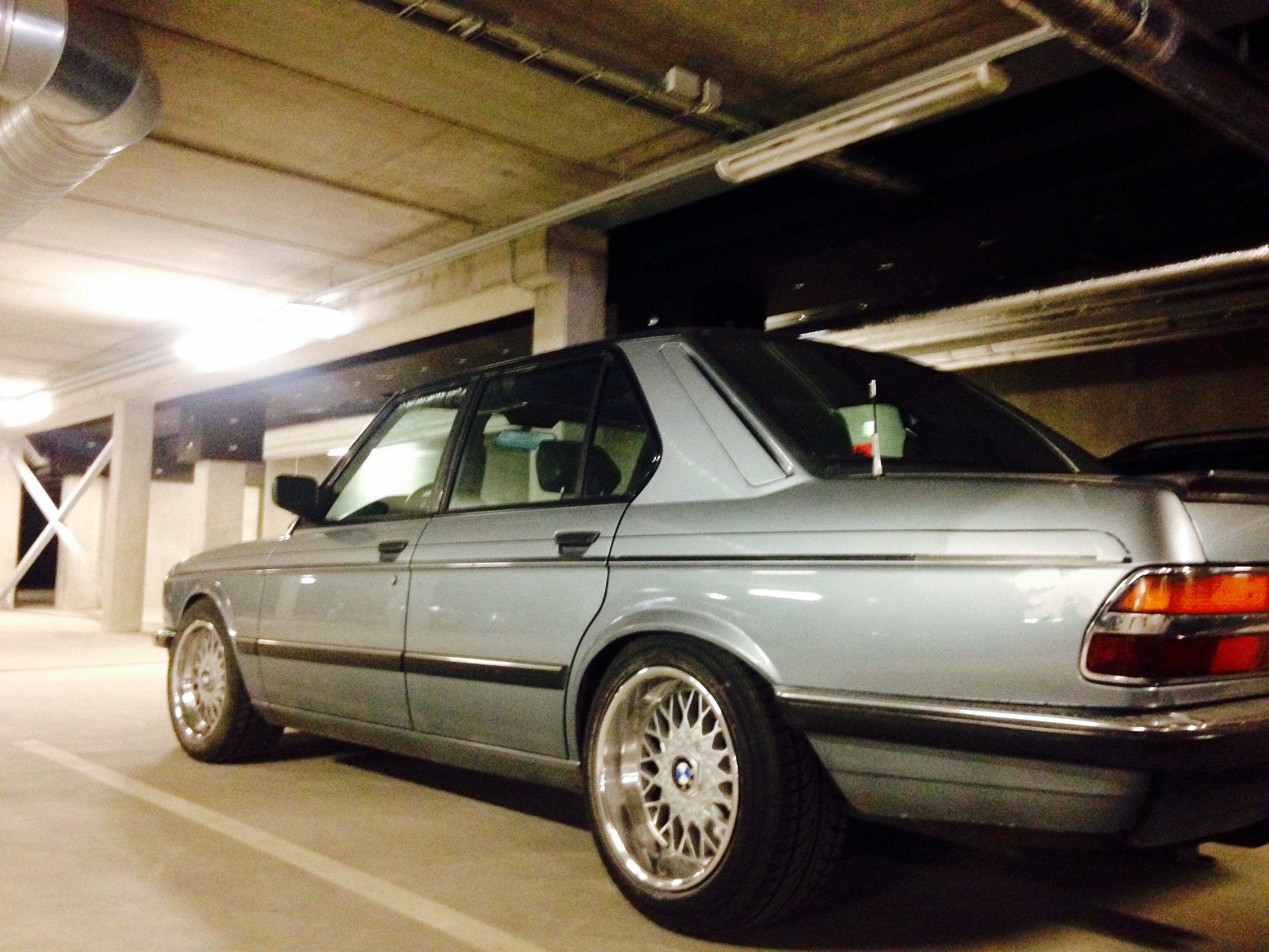

Alla läksid eriti ajastukohased mm-mõõdus BBS veljed (16,34 tolli) 240/45 rehvid peal.
Kui kellelgi selliseid rehve üle, siis ma olen huvitatud.
Mootoril sai klapid reguleeritud ja uus tihend vahele. Paar õhuleket sai ka likvideeritud.
Tasapisi areneb.

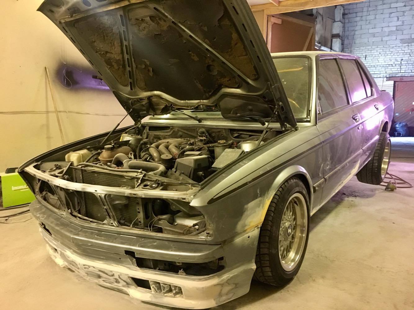

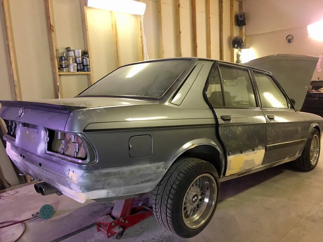

Vanal hail on ka kevad südames, nimelt mootorile sai kapitaalne remont tehtud, vahetatud kolvirõngad, saaled, kolvid, silindrid hoonitud, sisse-ja väljalaske tihendid, kkk tihend, uus õli.
Ühesõnaga on see vanur jälle liikvel.
bergo
Postitusi: 64
Liitunud: 07 Mär 2008 19:47
Re: E28 520i '87 (2.8 stroker) - Bergo
Postitus Postitas bergo »

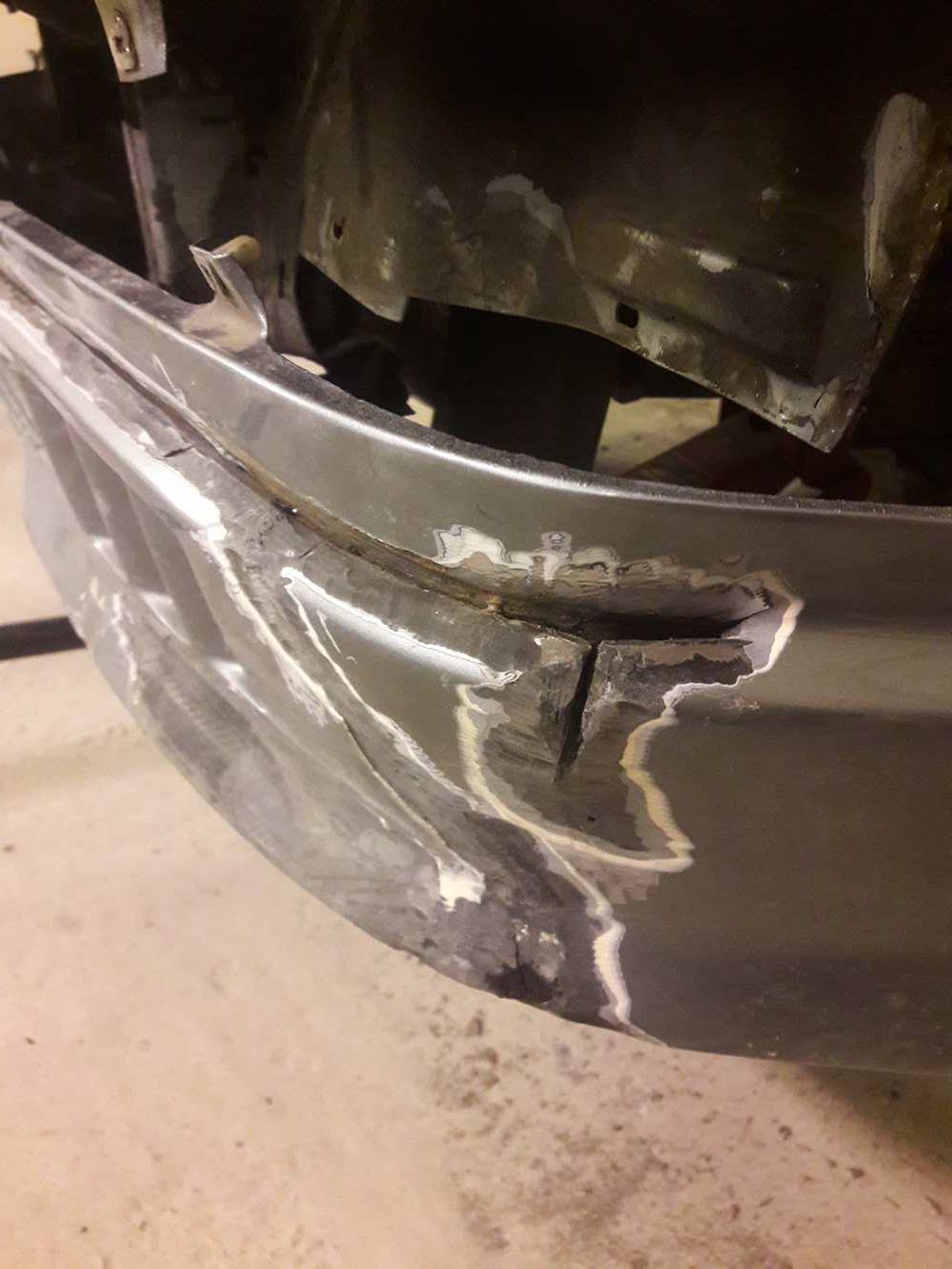

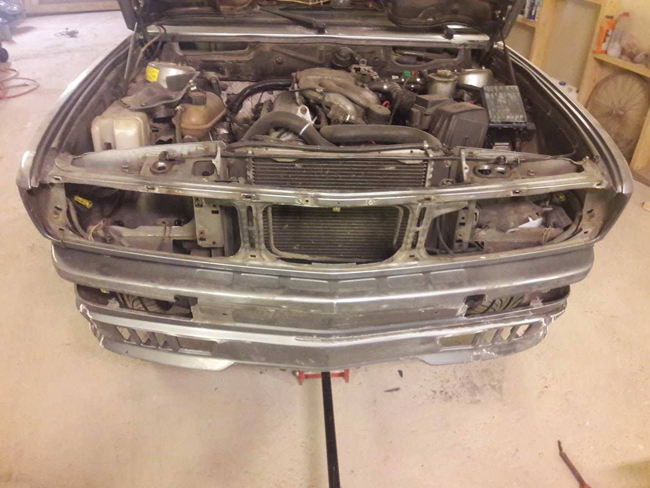

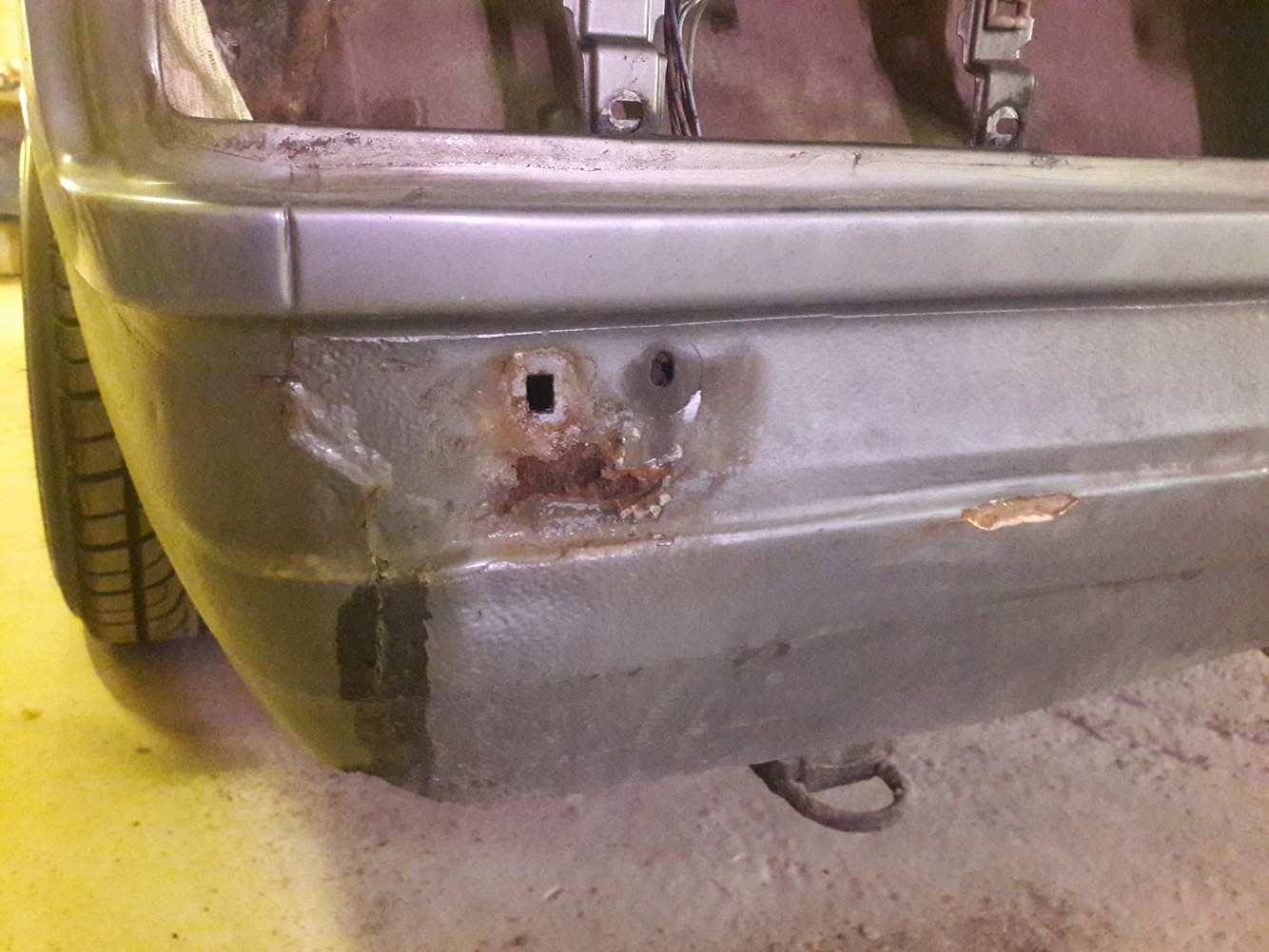

Masin saab kõik mädad kohad korda ja ilusaks. 8)

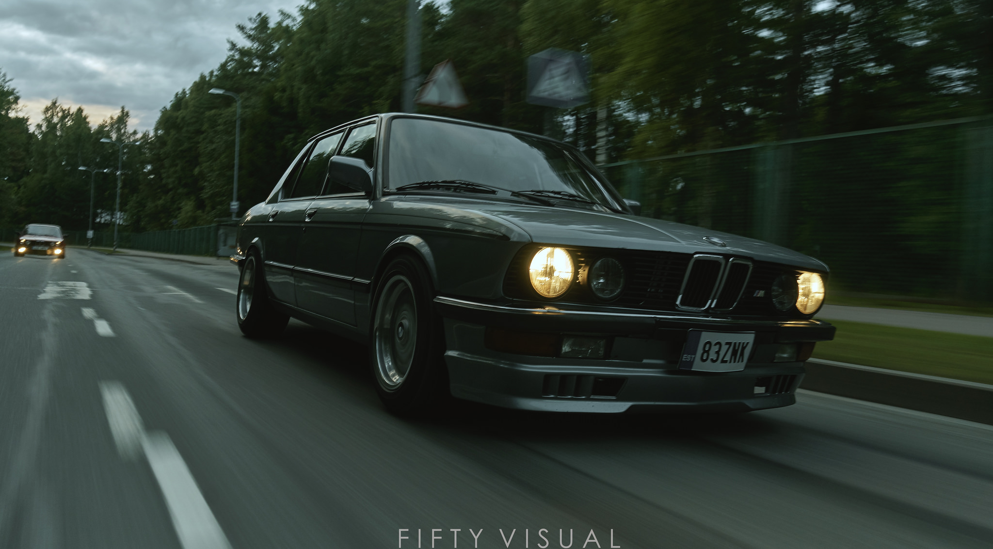

Masin koos ja sõidab. Positivusel ka käidud, peaaegu probleemideta :D

Masin oli esindatud Youngtimer Campil, väga mõnus üritus, kiitus korraldajatele.
Pärast sai veel sõpradega natuke ringi kruisitud, kuna selleks see suvi ju on.
Bemm on suhteliselt eeskujulikus vormis ja kannatab juba täitsa kriitikat.

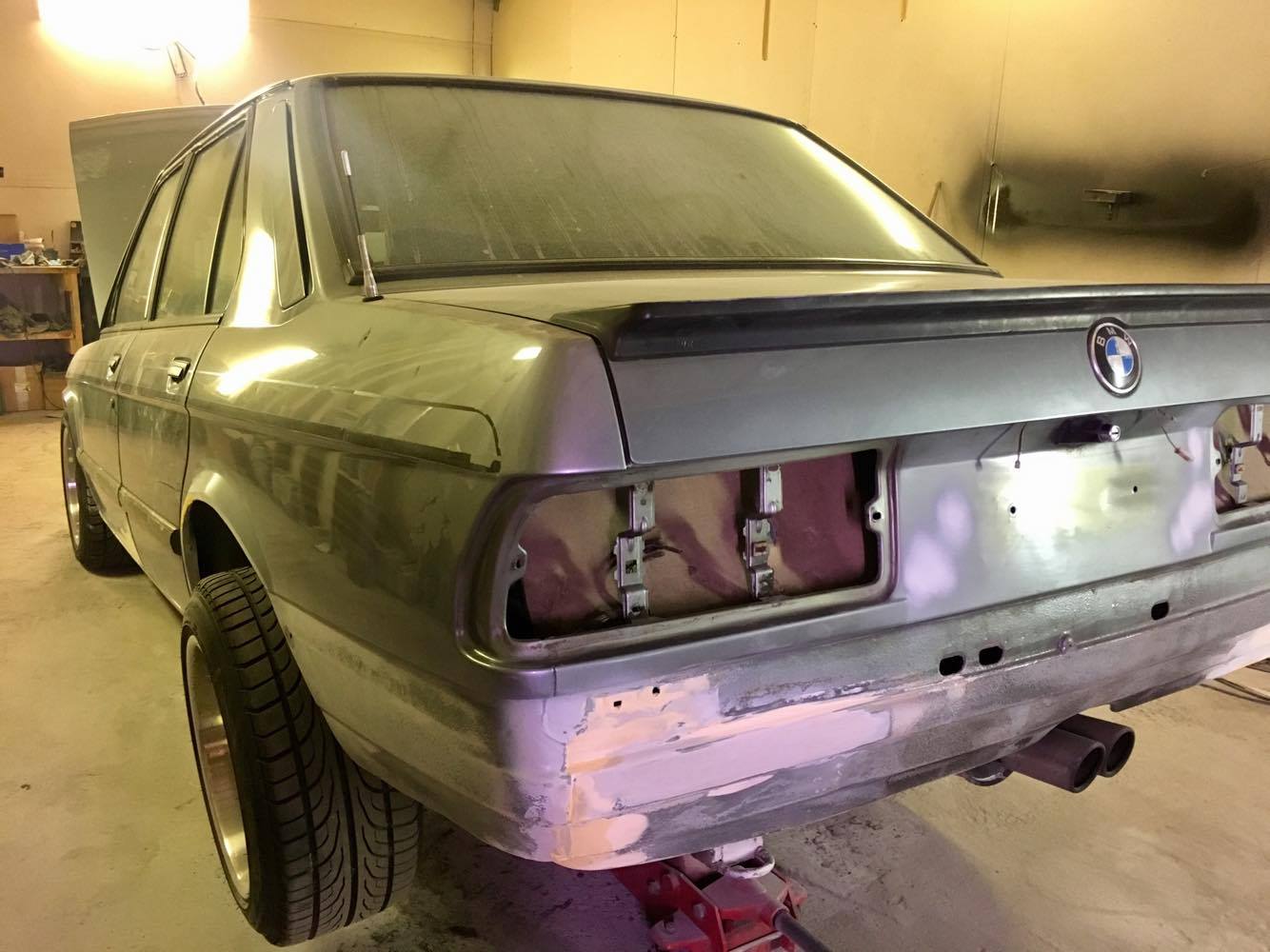

Vahva lugu veel selle klassikalise küljetriibuga, mis tal tehasest peale pandud - värvimise käigus oli vaja tagumiselt tiivalt kleeps eemaldada ja hakkasin siis asendust otsima - UM aitas hädast välja, sain viimase tüki seda kleepsu Saksamaalt omale, ei olnudki sealt rohkem saada kui ainult see üksik vasak tagumise tiiva tükk. :)
