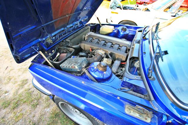

Täna võtsin mootori algosadeks. Tuli välja nii head, kui halba. Eks täpsem pilt selge, kui strateegilised mõõdud üle kontrollitud.
Peale plokikaane eemaldamist selgus, et põlemiskamber on üleni õli põlemise jääkidega kaetud. Klapisääretihendid olid täiesti läbi omadega. Kolb õnneks ei loksunud, silindriseinad on head. Sellegipoolest tuleb silindriseinad üle hoonida ja uued kolvirõngad paigaldada. Kepsusaaledel on kulumise jäljed sees, väntvõllil õnneks kriime pole.

Krissu on tubli tööd teinud ja klapid on kõik korralikult sooveldatud. Samuti kolvid ja kõik muu puhastatud ning ette valmistatud.
Paraku aga tuli see kardetud "nöök" mis seab suure kahtluse alla kokkutulekuks valmis saamise.
Esimene üllatus tuli reedel, kui selgus et kunagi talvel ostetud kaanetihend on tavaline kuid minul on tarvis 0,3mm paksemat tihendit, sest tööpinnad said üle lihvitud. Uus tihend peaks esmaspäeval kohal olema.
Teine ja tõsisem nöök selgus täna, kui väntvõlli paigaldasin. Nimelt on ploki ja raampakkude saaled teistsugused kuid pakist vaatasid mulle vastu ainult ühte tüüpi saaled. Järelikult on vaja uued saaled tellida Kui selgub, et esmaspäeval neid ei saa ja tellimisega läheb pikemalt on põhimõtteliselt ka kindel see, et kokkutulekuks pole võimalik valmis jõuda autot.
