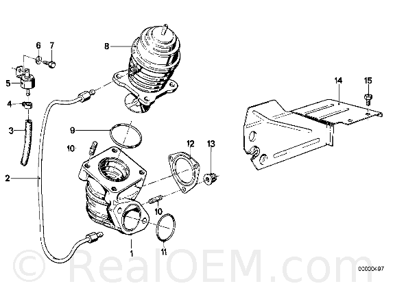

Mootor selline:

745, R-23, R-12
Üks variant. Kui rõhuandur (nr 5) ei anna ühendust, siis võetakse pihustid tagant ära. nimelt arvab mootor siis, et rõhk on liiga suur ja keerab kütuse kinni.
Antud anduri juhtme võib otse massi panna, siis on teada, et vähemalt selles pole asi.
