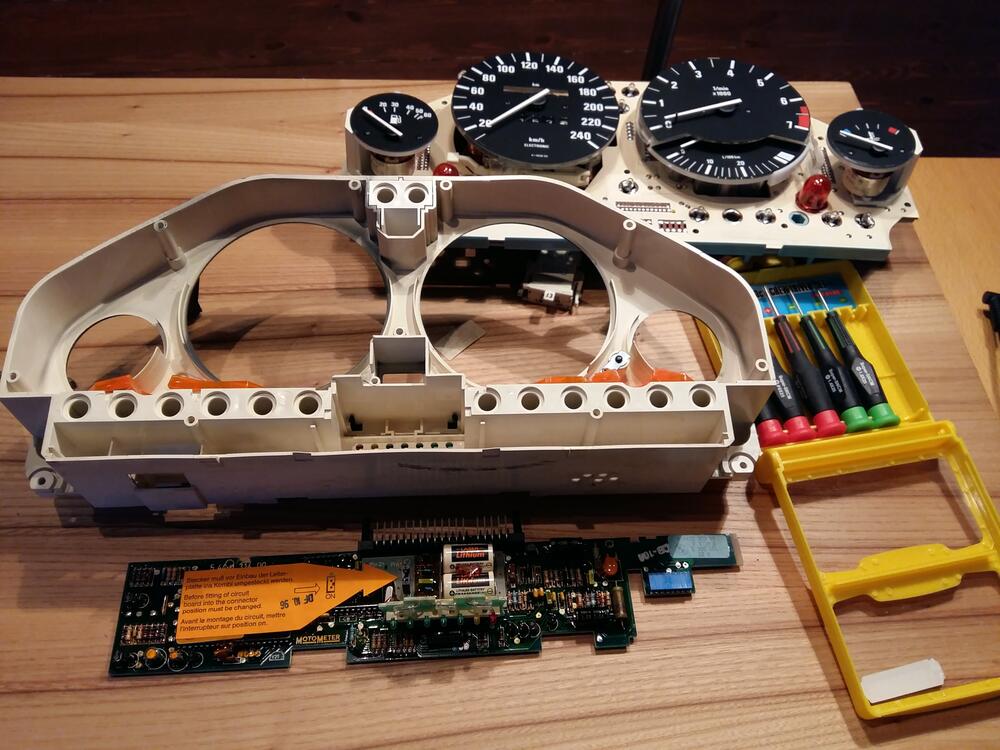

Auto tahhokas peale seismist käivitades näitab 2600rpm ja ei tööta. Kiirendades üle 3xxx rpm, kukub nulli. Vahest ei tööta käivitades ka hetkelise kütusekulu näidik. Mingil hetkel hakkab kogu komplekt kenasti tööle (peale x minutit sõitmist). Natuke lahkasin ka seda kõike ja kõige tõenäolisemalt vajaks vahetust SI-plaadi akud (vist?).
Kas keegi teab, kes seda teenust mulle osutada võiks? Ma ise googeldades ei leidnudki sellist teenusepakkujat - aga võib-olla ma ei oska otsida.
Praegu trükiplaadile joodetuna näitavad akud pinget ~3,1V (2x3V akud, aga selline mõõtmine vist ei ole korreknte nii või naa). Visuaalselt on akud korralikud, ei leki. SI-plaadil on samuti oranz paberkleebis, kus on justkui näha tempel "DF 10.96" - kas see võib olla kuupäev?. Või võib tahhoka anomaaila millestki muust tingitud olla?

Ma pakuks, et need on seal juba patareid, mitte akud. Vanematel oli AA mõõdus akud, mingil ajal tehti uuendus ja pandi liitium patareid. Ise käisin kunagi akusid vahetamas Renovaar-is. Saavad kindlasti ka nüüd su patareide seisukorra hindamise ja vahetusega hakkama.

Otsi külmjooteid ja teisi halva kontakti põhjustajaid, puhasta kõik klemmid ja jooda halvad kohad üle. Proovi võimalusel teist koodipulka. Kas tahhoka nulli kukkudes "inspection" kiri ka süttib?
Mul tahhokas näitas õigust, aga vahest suri ära, aitas koodipulga vahetus.

Inspection tuli ei süttinud ca kuu aja jooksul peale hooldust. St ta süttis uuesti pärast seda, kui ma näppisin SI-boardil seda on-off klemm-lülitit ja see tundub loogiline.

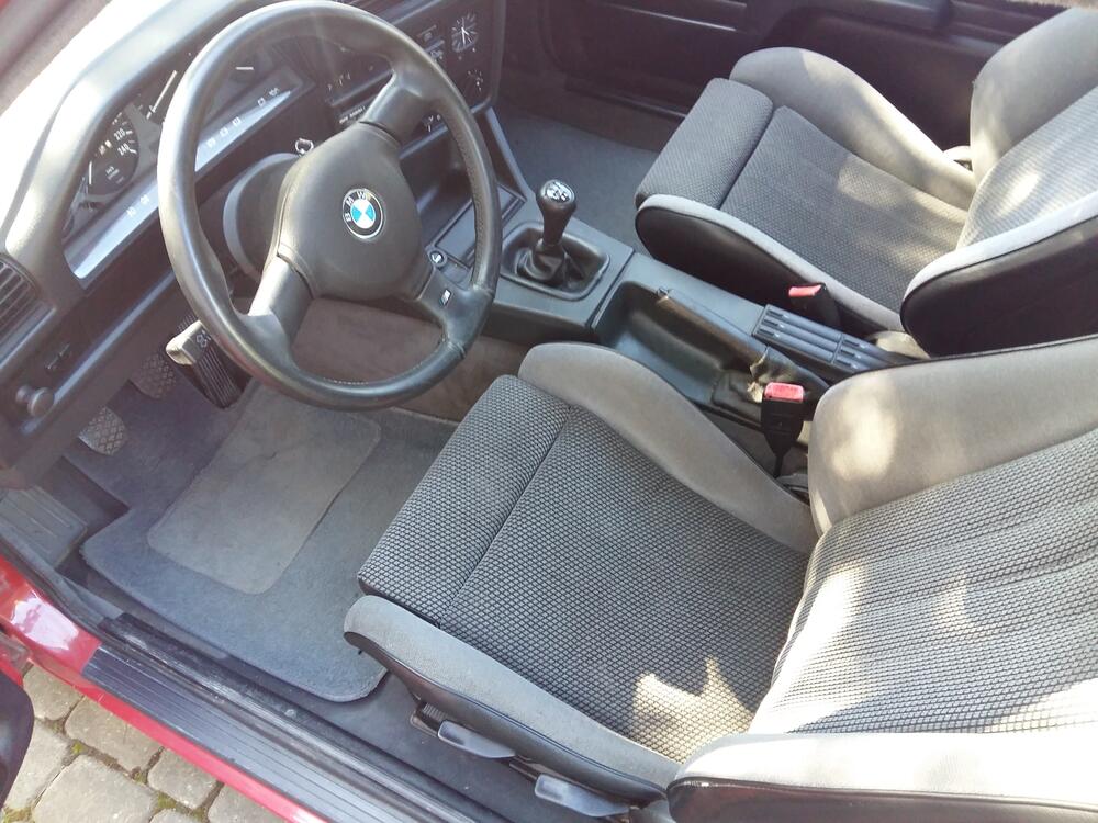

Nüüd aga põhiline - valmis said istmed. Kirjutasin mõni aeg tagasi, et õnnestus hankida tagaiste ja nüüd sai http://www.sadulsepp.ee" onclick="window.open(this.href);return false; abiga auto kabinet viisaka väljanägemise:
Enne:
Nüüd:
Nagu päris! :)

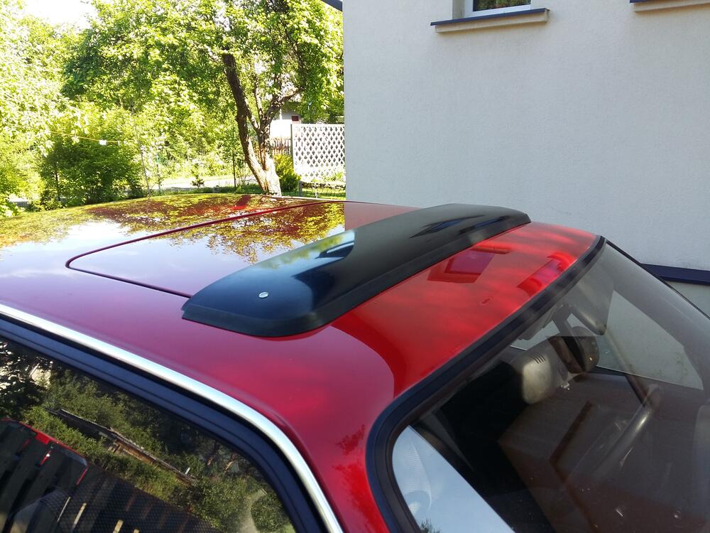

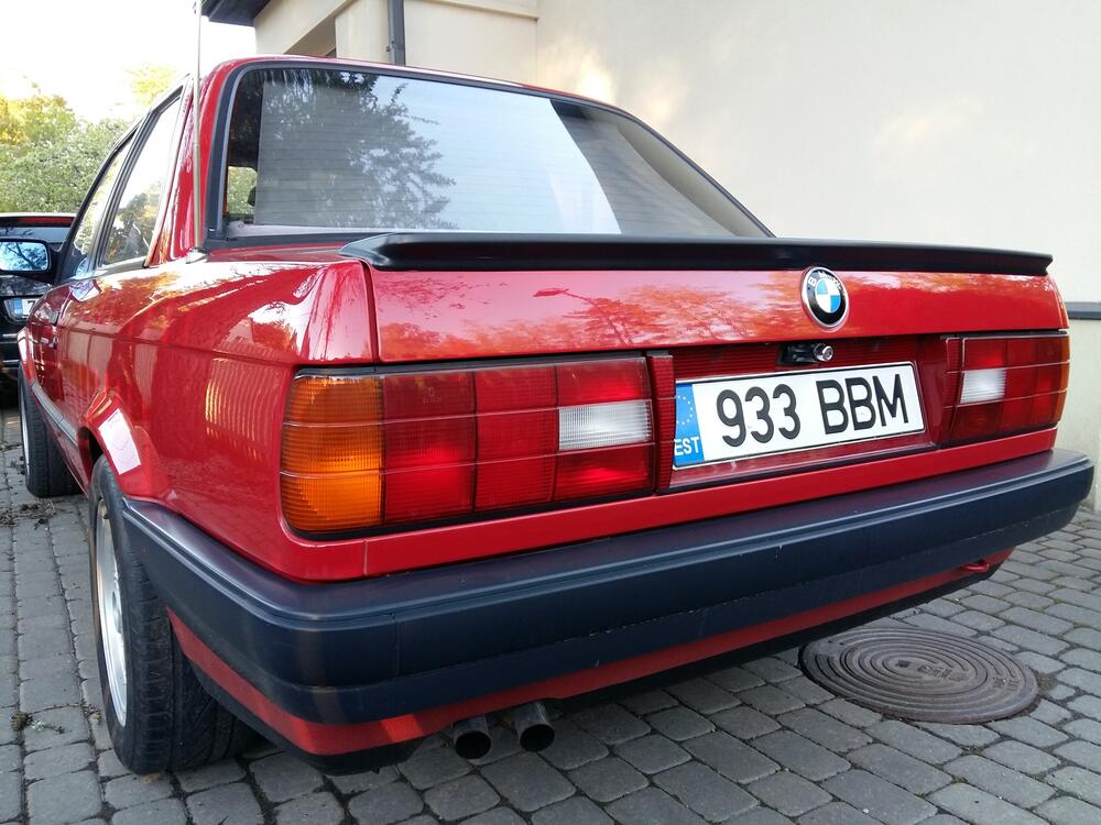

Ja veel ja veel - tegelikult mõned päevad tagasi. E30 on teadagi tuuningu-meeste sõiduk. Mul oli riiulis üks ajastukohane element, paigaldasin selle ka prooviks:
Selliste elementide suurim pluss on, et nad on jäljetult paigaldatavad ja eemaldatavad.

Re: BMW E30 320i '89 Sysi
Kas sul ei hakka kolisema ja klobisema see katuseluugi vidin kui mingi 100+kilti tunnis sõidad? Enda e12nele panin ka selle ja mõtleisn,et ilgelt vahva vidin aga kuna vahel möödasõitudel kiirused läksid suureks siis võtsin ära ja müüsin maha. kinnitatudoli mul originaal kinnitustega.

Toivoku kirjutas:Kas sul ei hakka kolisema ja klobisema see katuseluugi vidin kui mingi 100+kilti tunnis sõidad? Enda e12nele panin ka selle ja mõtleisn,et ilgelt vahva vidin aga kuna vahel möödasõitudel kiirused läksid suureks siis võtsin ära ja müüsin maha. kinnitatudoli mul originaal kinnitustega.
Ma ei ole selle tuulesuunajaga seoses küll mingeid probleeme seni tuvastanud. 100+ kmh ehk paaril korral olen isegi sõitnud, aga valdavalt sõidan temaga linnas. Ühesõnaga, tore vidin ikkagi :)
