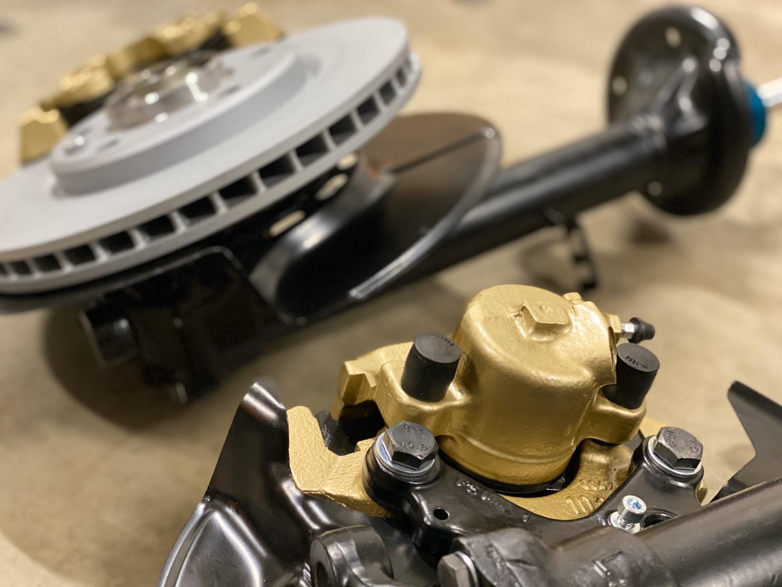

Lisaks sisu taastamisele on auto alt maha kruvitud pidurimajandus, mis koos esipüstakutega saab korraliku värskenduse. Muu sillaosa hiljem ka - pritsi ja puhtaks ja värskeks.

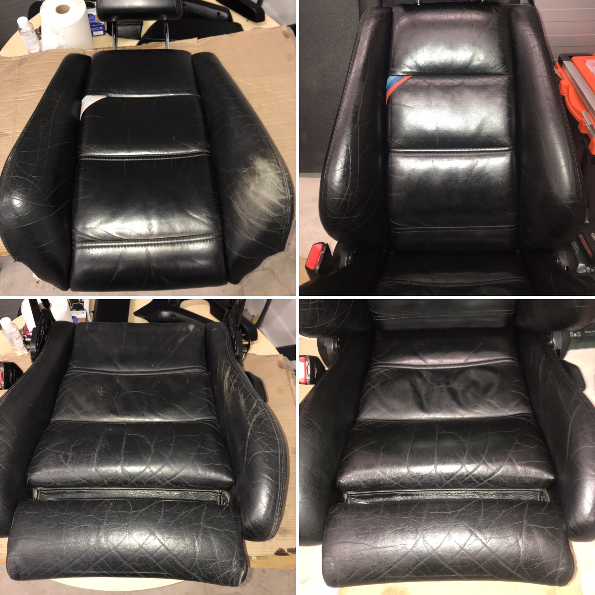

Istmete pealisosa puhastamise/taastamise kõrval on kogu nende mehaanika üle käidud, puhastatud ja õlitatud ning mitme istme pealt kombineeritud varuosadega koostatud terviklikuks. Lisaks tellisin ka täiskomplekti istmeamorte, kuid esmapilgul vist neid kohe endal nüüd vaja polegi (4x370N istme kohta). Hea õpetus lammutamiseks on siin: https://www.e30.de/fotostory/f02268/f02268.htm

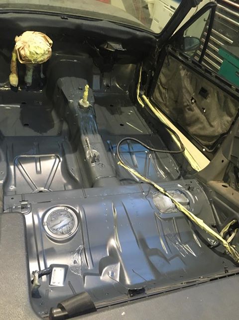

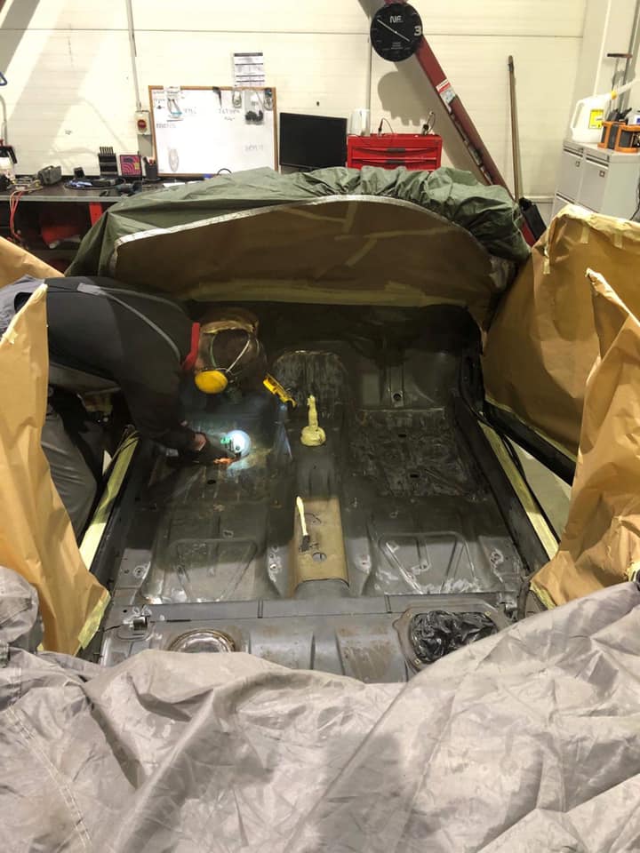

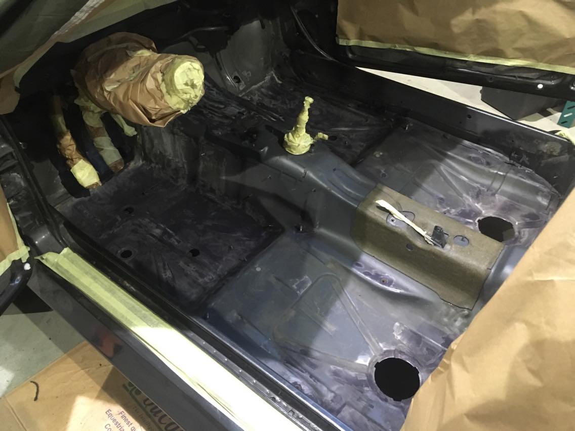

Põhjast pigimatid välja, kerge lihv pindmisele roostele paaris kohas ja puhastus, siis värv ja uuesti pigimatt tagasi

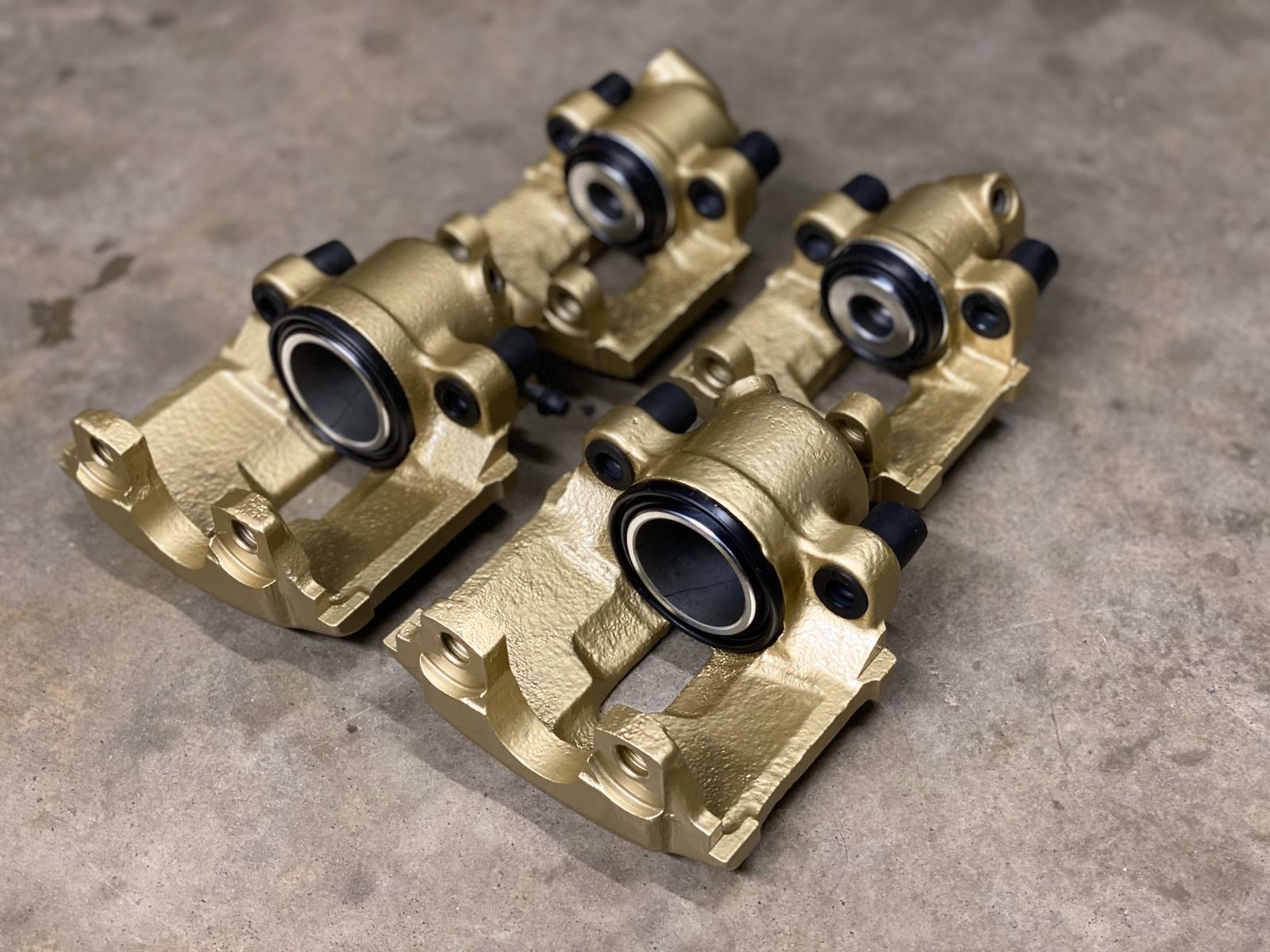

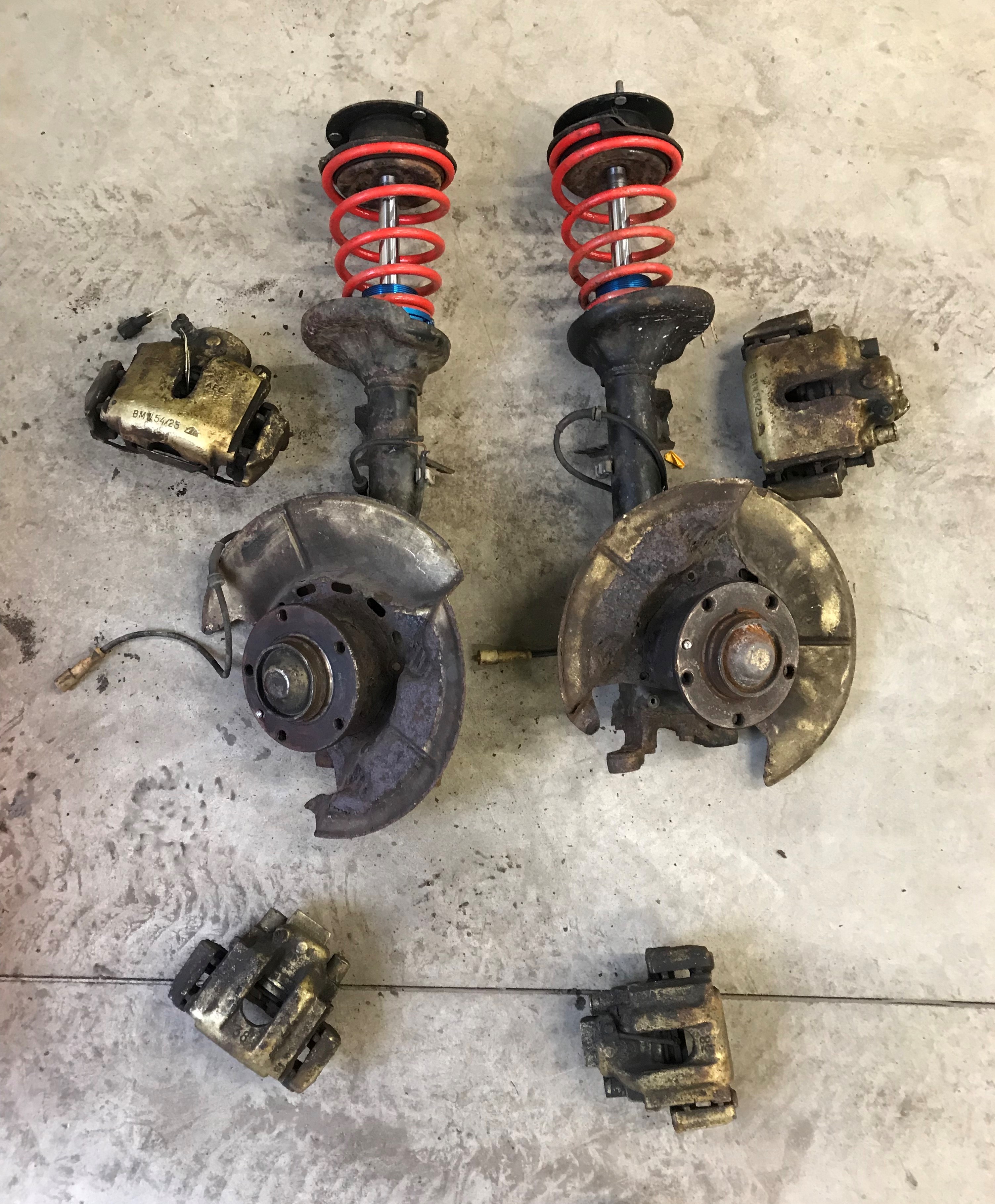

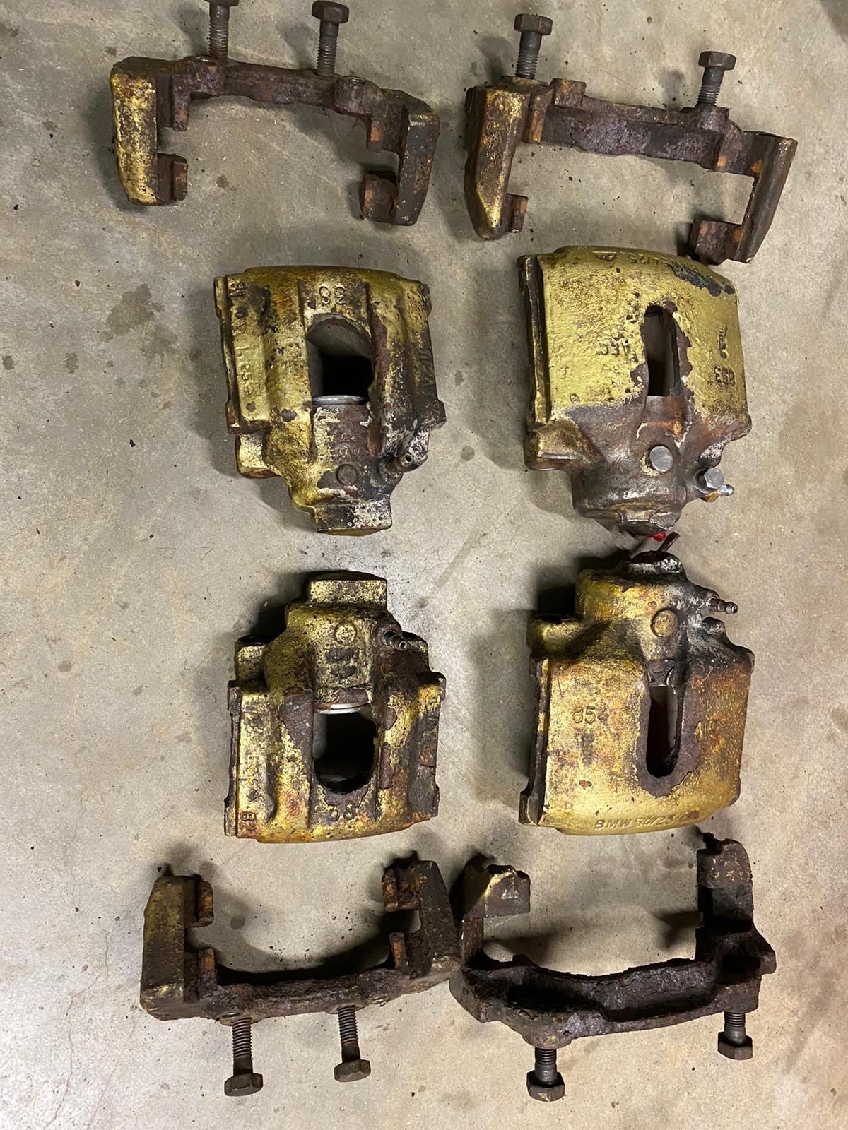

Pidurid ja esipüstakud said ka maha krutitud ning läksid värskendamisse.

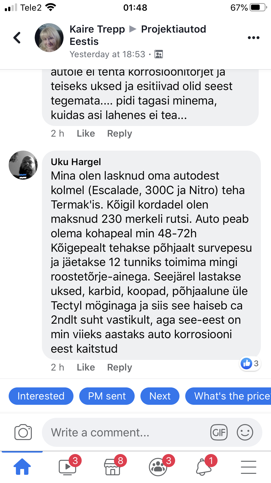

Suvel oli Facebooki Projektiautode grupis samuti sarnane küsimus üleval, kus ühed laitsid Krowni (kui tegijast oli jutt, mitte tootest) maha. Mulle tundus sympaatne Termaki kiitus:
R-ALPINA kirjutas: 02 Veebr 2020 09:58 Tubli:) paar aastat tagasi olin skeptik kui räägiti krown toimest..kuid tuttav tõmbas e39 roostes ustele seda ilma et rooste oleks eemaldanud ja tänaseni ukseääred ilusad:) katsetan w124 ustes jms kohtades ise ka ära kuna roostet omajagu.

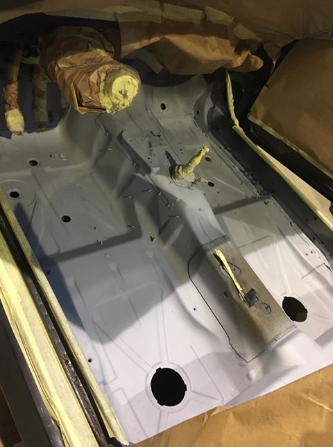

Vaibaalune plekk sai pindmisest roostest puhastatud ja krunditud ning uuesti värvitud. Palju kenam sai.

Esiistmed ka valmis. Istmeamortide vahetamine oli paras katsumus (370N kokku suruda ilma vastava tööriistata), seega jätsin enamuses hetkel vanad - töötavad, kuid tutikatega ilmselt oleks hoogsam liikumine 0-asendisse. Võtan selle kunagi uuesti ette kui veelgi väsivad ja häirima hakkab.

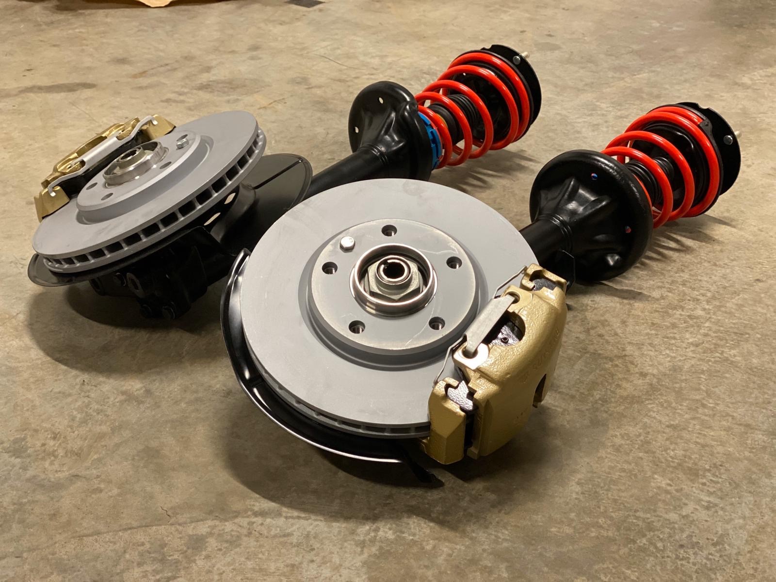

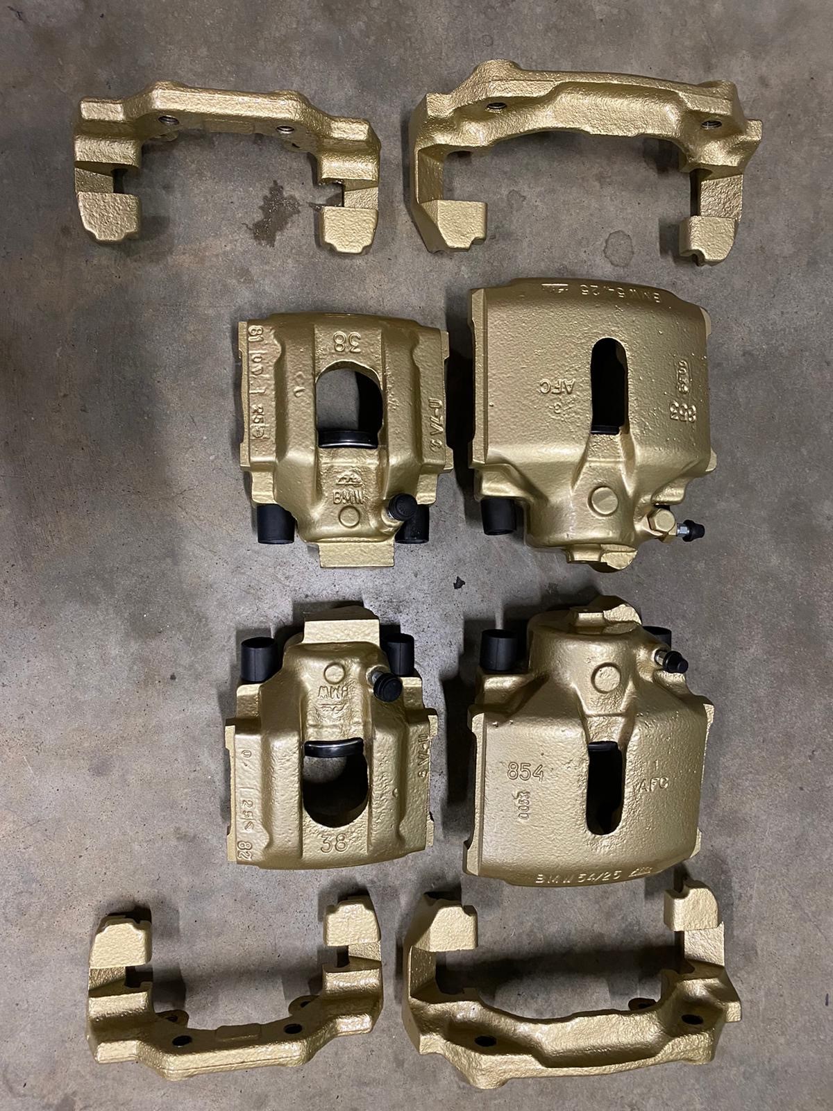

Lisaks uuenduskuuri läbinud sisule jätkub töö vaikselt juhtmestiku kallal ning uuenduskuuri on läbinud ka esipüstakud ja esi-,tagapidurid. Tänusõnad siinkohal veelkord Jõujaam / Aquablast -le
Ei raatsi ilmselt väga sõitma minnagi pärast kui kogu põhjaalune saab värskema ilme
Enne/pärast:

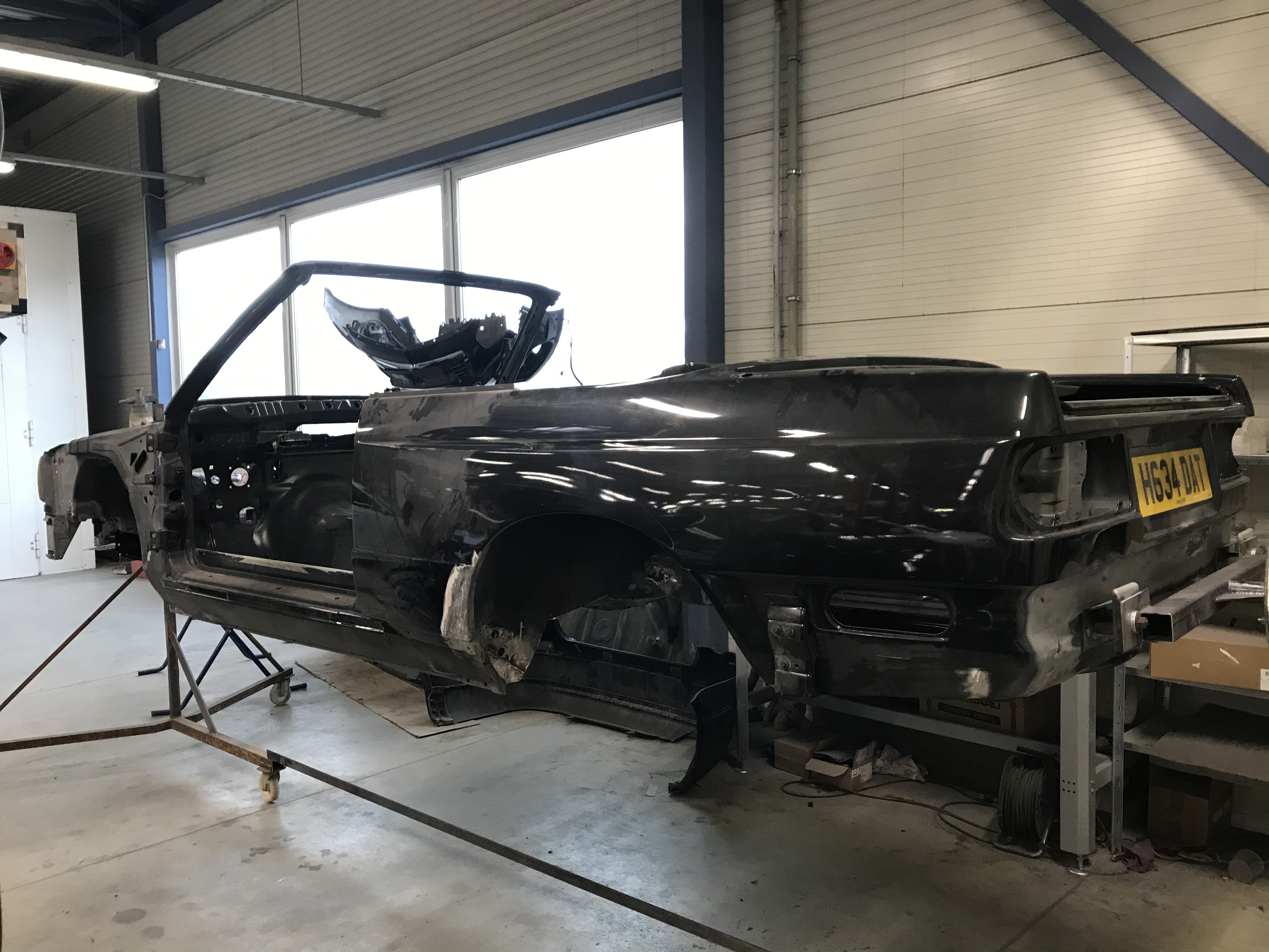

Igatahes on nüüdseks väiksest kõpitsemisest jõutud kohta, kus silla ja põhjaaluse muu töö käigus sai natuke liivapritsitud ning siis läks käest
. Kere täiesti paljaks, mootor ja kõik maha, grillile... uute detailidena said paika radika raam ja uus pagassi põhi (viimane A-osa tükk leitud Kreekast).
Lisaks arstitud, puhastatud ja keevitatud veel pisemaid kohti, mis vähegi kahtlased tundusid. Nüüd ootab viimistlust. Uus kütusepaak ka tellitud ning "hiina"-radikas, paksem originaalist.
