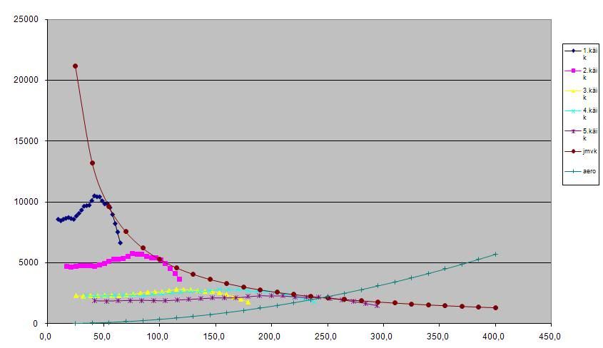

Ühe koolitöö raames oli vaja teha arvutusmoodul, mis võttis arvesse mootori jõukõverat, käiguülekandeid, peaülekannet ning õhutakistusjõudu. Tulemuseks sai erinevad graafikud, mis iseloomustasid käigupikkusi ning arvutuslikku maksimaalkiirust.
Tulemused on suhteliselt täpsed, sest originaalseades E21 arvutuslik tippkiirus tuli 5km/h väiksem, kui tehaseandmed seda pakuvad. Teise programmi (bosch LapSim) andmed sisestades sai kiirenduseks sajani 8,9 sekundit ning veerandmiili aeg 16,4 sekundit.
Graafik originaalseadest:

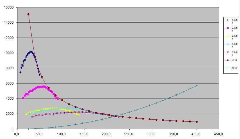

Kes graafikut lähemalt uurivad näevad, et võimsust on piisavalt, et sõita 220km/h aga 5. käigu ülekanne saab lihtsalt enne otsa. Peale käiguülekannete muutmist on ka 220 käes:
Lisaks suurenenud tippkiirusele sai ülekannete muutmisega kiirendust sajani parandada 0,6 sekundit ning veerandmiili ajast 0,4 sekundit alla.

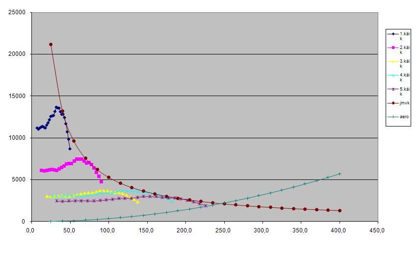

Otseloomulikult pidin proovima ka enda sinise andmeid ehk siis vahetasin M20B23 mootori näitajad M50B25 omade vastu.
Originaal ülekannetega on tippkiiruse graafik selline:
Kiirendus 0-100 peaks olema 6,5 sekundit ning veerandmiil 14,5 sek. Mootori võimsus lubaks 250km/h, aga ülekanded saavad jällegi otsa. Seekord läksin reaalsema plaani juurde ja muutsin peaülekannet.

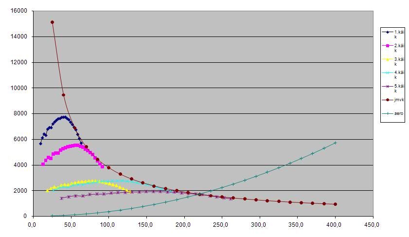

Tulemus:
Selleks, et 250 vähemasti teoorias saavutada on vaja diffrit ülekandega 2,65 mis on BMW valikus ka täitsa olemas, 1:1 muidugi külge ta ei lähe aga natuke ümber ehitades oleks täitsa võimalik.
