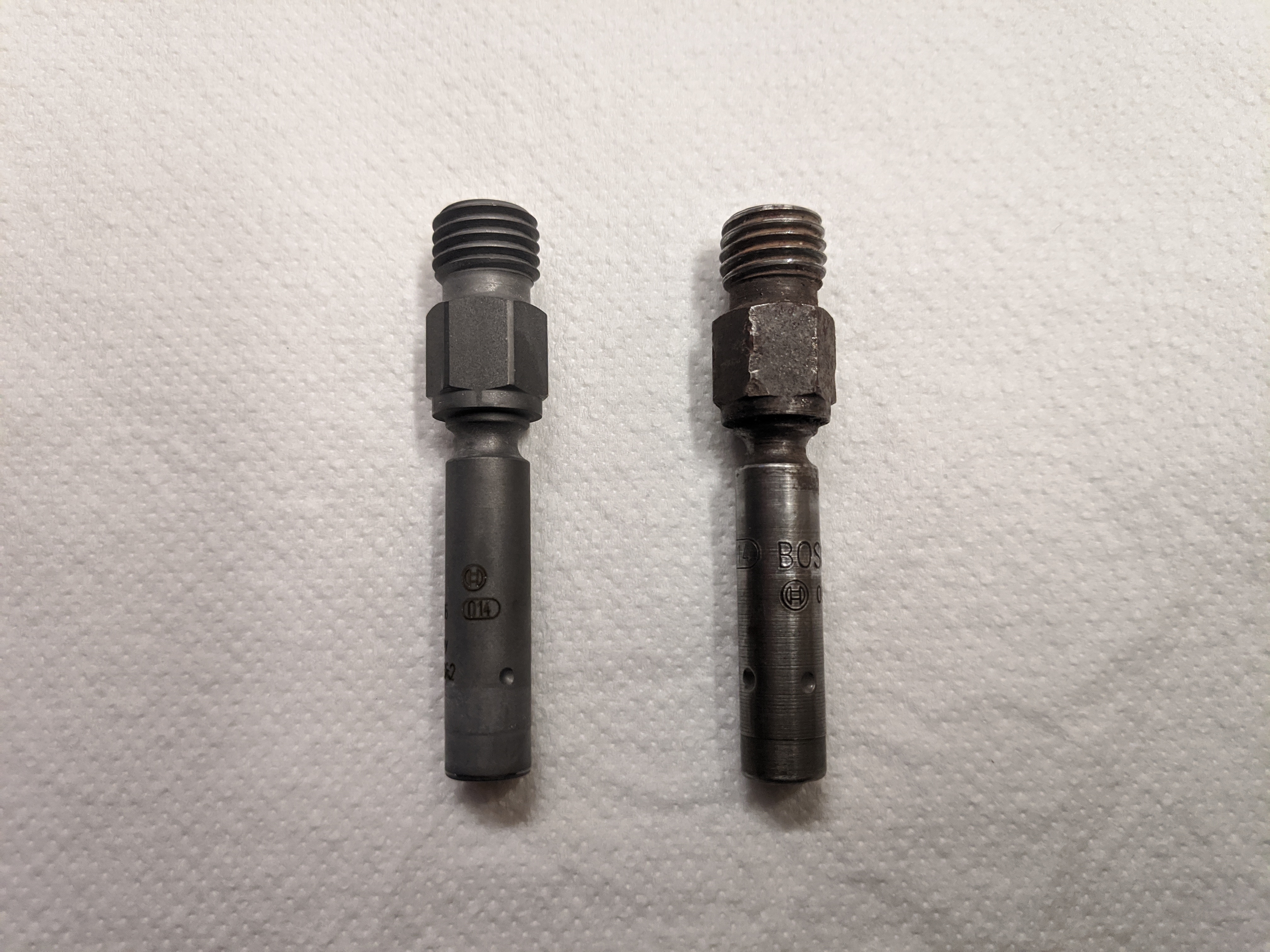

Ostsid uued pihustid?
Postitusi: 2613
Re: BMW 316 1.8i Baur, Priit
Jah, aga sõitma pole saanud.
Postitusi: 2613

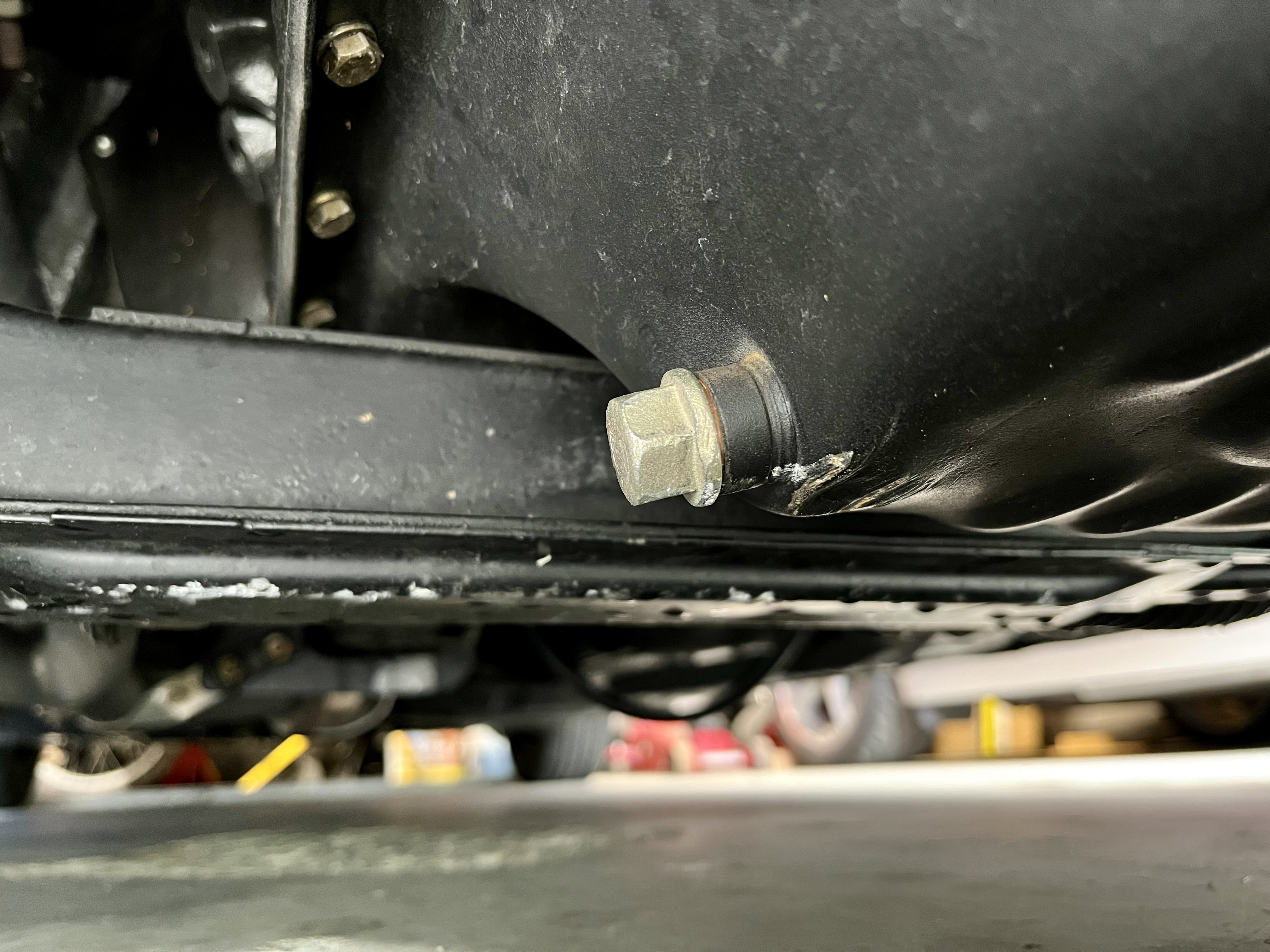

Pihustite vahetusest soojal käivitusel abi ei olnud. Tegelikult hakkas uutega pigem tühikäigul kogu asi lonkama.
Aga statistikaks kevadise hoolduse kulud:
Õlifilter 5,31€ ja teine varuks 5,29€
Õhufilter 10,04€ ja teine varuks 3,51€
Kiilrihm 975mm 3,51€
Õli British Classic Motor Oil 22,41€/5l
Vähemasti õhufiltri saadavusega hakkab tulevatel aastatel kehvaks kiskuma. Need korjasin tol päeval linnapealt viimased kokku.

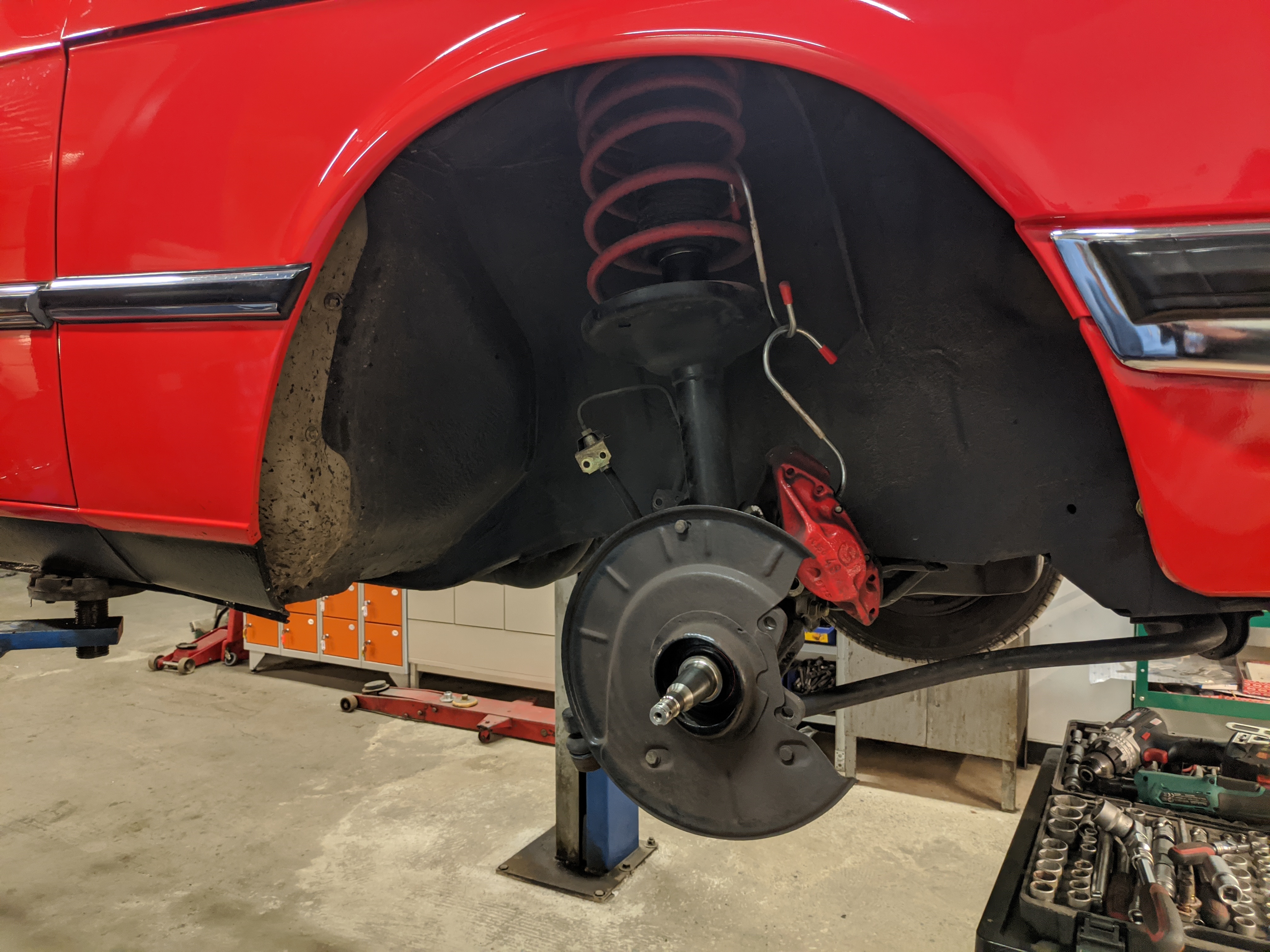

Laagrid läbi?
Postitusi: 2613
Läks üks vahetusse jälle jah. See pidas vist isegi 40 000.
Postitusi: 1417
Priit kirjutas: 12 Juun 2020 09:03 Läks üks vahetusse jälle jah. See pidas vist isegi 40 000.
Kuidagi vähe või ongi nendel koonusrullidel selline eluiga? Mul E24 all teevad ka häält, võtan hoogu et uued ära tellida. Valikut muidugi enam eriti pole.
Mis tootja laager muidu enne oli ja mis asemele paned?
Postitusi: 2613
Enne oli mingisugune "Powerdrive" aga uued õnnestus saada FEBI BILSTEIN'id. Oli ka alla 10€ komplekte aga Febi komplekt 15€ niiet pole eriline kulu.
Teisele poole võtsin muidugi varuks - nagu vist kõigega peab tegema hakkama.
