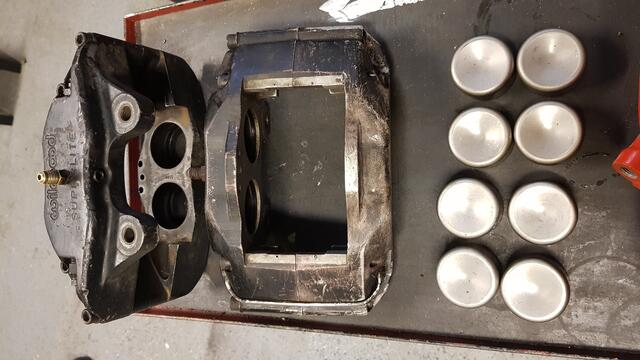

Jõudsid lõpuks need kauaoodatud neljakolvised Wilwoodid minuni. Ligi pool aastat tulid vahendaja kaudu USA-st, masendus tuli peale vahepeal. Aga noh, ega ma ei maksnud nende eest ka praktiliselt midagi, sai ostetud põrsas kotis 19 dollari eest (saatekulud +toll läksid rohkem maksma).
Seisukord on neil suht päevinäinud. Kes on vanade kinnijäänud kolbidega supportitega jännanud teab kui keeruline ja vaevarikas võib olla kinnijäänud kolvi lahti saamine. Minu kogemuse järgi on Wilwood selles osas meeldiv erand, isegi mitu aastat seisnud sõidukil ei jää kolvid kinni (samas on kolvid ilma kummist tolmukateteta). Ja ka siin ei tulnud pettuda, piisas vaid kergelt suruõhku peale lasta kui kolvid plopsatasid oma pesast välja.
Kaalu osas oli sul Tiit täitsa õigus, kõigest 1,9kg. Märkimistväärne tulemus, kui nt E38 Brembo samasuure alumiiniumsuppordiga võrrelda, see üle kilo raskem.

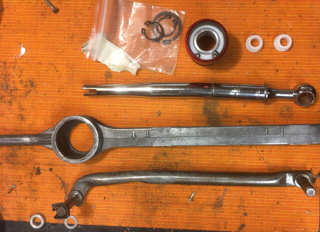

Lõin siis käega ja läksin siis lihtsama vastupanu teed ning ehitasin originaal pedaalinduse ringi - E32 pealt pärinev piduri peasilinder ilma võimuta otse pedaali taha, tagasilda viivale torule seadistamiseks kraan vahele. Sarnast lahendust olen näinud paari lääne 02 race auto juures. Siin üks netist laenatud pilt, mul sarnane lahendus, liigendiks kasutasin sellise hargi asemel uniballi.
Loomulikult on olemas ka backup plaan - juhuks kui see kooslus normaalselt tööle ei hakka, läheb tagasi originaal peasilindri- võimendi lahendus.

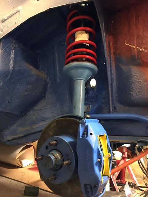

Tehtud masina juures vahepeal suht vähe. Esisilda said kõik jupid uued, mitte et vanad kuidagi väga katki oleks olnud, aga noh, suhteliselt odavad jupid on mõistlik kohe ära teha kui masin laiali. Veidi kallim oli W&N tellitud keskmine roolivarras, ca 90 euri. Rattalaagrid, rooliotsad, sarniirid kõik maksid 10-30 eur vahel, tänapäeva autondusega võrreldes pigem odav.

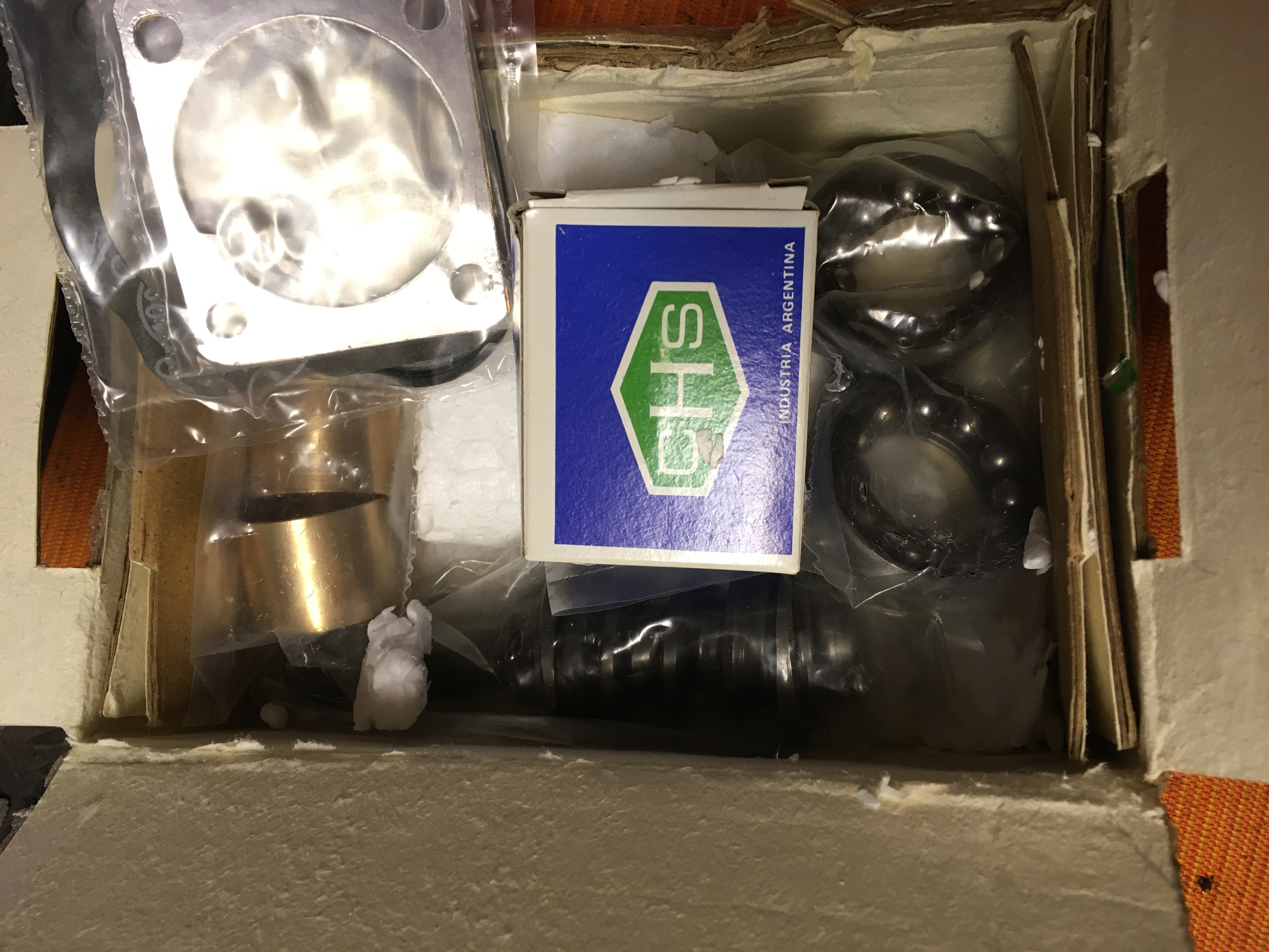

Roolikarbi otsustasin lõpuks ka ära renoveerida. Tellisin siis siit foorumi soovitusel https://www.chsauto.com/ lehelt remondikomplekti. Argentiinast. Jälgisin huvi pärast ka paki teekonda, pole varem sellisest pärapõrgust midagi tellinud. Teenusepakkuja Fedex ja pakk käis läbi kümmekond riiki, samas umbes 15 päevaga oli kaup kohal, ehk siis väga viriseda ei saa. KIT Hind veidi üle 300 euri, lisaks toll+ käibekas otsa.
Aga alustama peaks vana roolikarbi sisemusest:

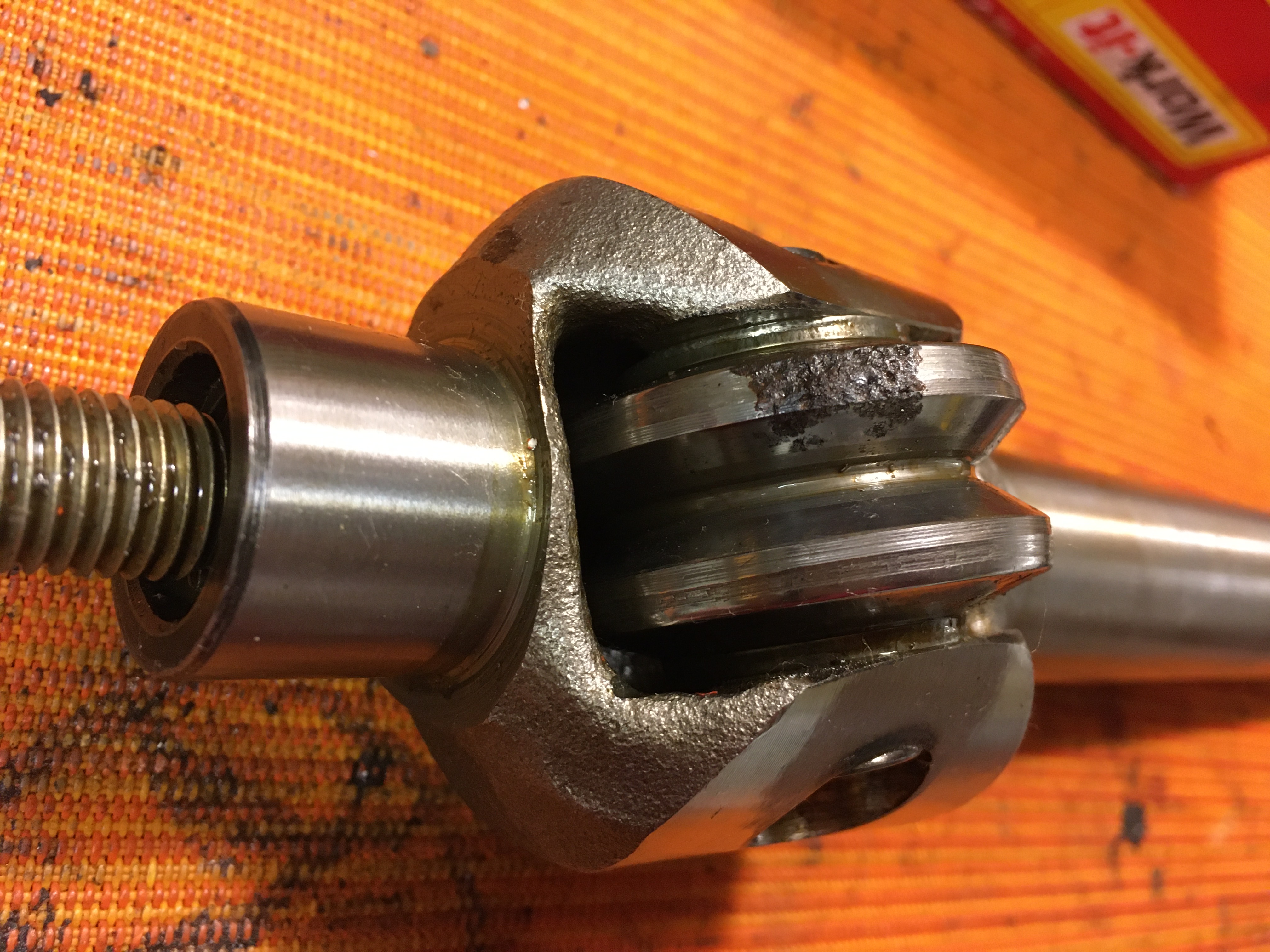

Üldiselt on laagrikausside tööpindadel selgelt näha pittingut. Tiguvõllil samuti, samas on veidralt ühes kindlas positsioonis vigastused, võimalik et hoopis roostekahjustus.
Pendelhoova võllile läksid treiali abiga uued pronkspuksid peale, sai meeldivalt tihe :)
Selle koonusrulli, mis seal poolviltu vahel, vahetasin ise. Vana võll vaja välja puurida, ja uus rull koos võlliga asemele. Võll fikseeritakse keevitusega.

Püstakud all, pidurid-supportdid küljes ja ootavad vedeliku sisselaskmist:

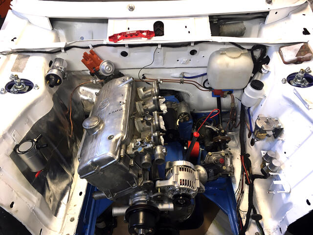

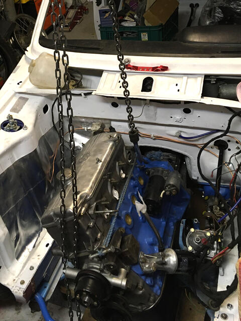

Mootor rändas ka oma kohale. E30 käigukastiga tekkis ootuspäraselt probleeme. Kasti tagumised kinnitused satuvad vastu kardaanitunnelis olevaid kinnituspukke. Sai neid siis veidi kitsamaks lihvitud ning tuleb veel välja mõelda ja valmistada mingi custom kinnitus. Samuti oli käigukast eest väga lähedal roolivardale, sealt sai ka pisut maha lihvitud-lõigatud, võimalik, et seda tegelikult polnud vaja teha aga igaks juhuks.
Lisaks tuli veel kardaanitunnelit ka veidi laiemaks õgvendada kuna muidu jääks lihtsalt sidur õhutamata. Sama probleemi googeldades avastasin, et mõned E10 mehed on sinna gaasipedaali juurde lausa spetsiaalse luugi ehitanud, et oleks lihtsam siduri õhutuskruvile ligi saada :)
Väiksemaid pudinaid olen ka vähehaaval külge kruvinud - bensufilter+surveregulaator, pidurivedeliku reservuaar, karterituulutuse paak. Generaatorile on ka õige positsioon leitud.

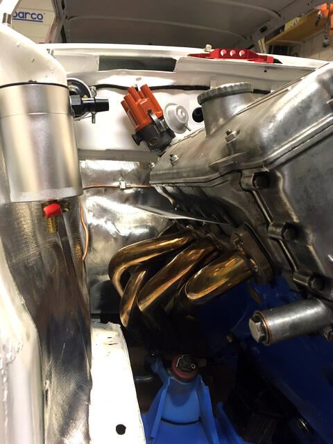

Torukollektorid ka prooviks küljes. Siin sama probleem nagu E24 juures mul oli - no kuradi vähe jääb ruumi pendelhoova ja kollektori vahele,nii 3-4mm vast. Pendelhoova kroonmutril viilisin veidi nurkasid maha ja mootoripadjad said jäigad, polüuretaanist, et teoreetiliselt ei tohiks küll nagu vastu käia aga eks aeg näitab.
Kollektor sai pärast ka ära teibitud, ütleks, et üpris vastik töö. Kuigi kasutasin kindaid, sügelesid käed pärast terve õhtu, ning klaasriide tolmu satus mujalegi :)

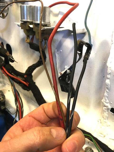

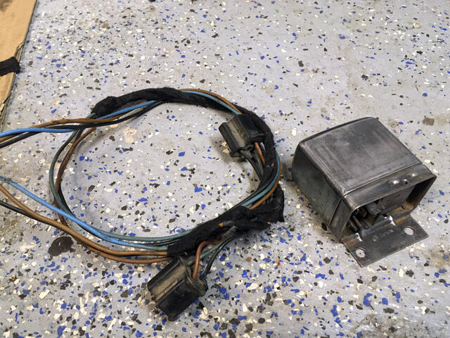

2002-l on originaalis generaatori pingeregulaator generaatorist eraldi. Mul seda juhtmepundart vaja ei lähe, saigi siis juhtmestik uuesti lahti harutatud ja pundar ülearuseid kaableid vahelt välja visatud.
Samas kimbus, (mis generaatori juurde läheb) on aga kaks must/valget kaablit, mille otstarvet ma ei oska kuidagi ära arvata. Küllaltki jämedad ka veel teised, et peaks suht suurt koormust kannatama. Oskab keegi pakkuda, mis otstarve neil originaalis oli?
Tegelikult peaks veel ka esitulede kaablid välja vahetama, need on küll visuaalselt justnagu korras aga reeglina on pressitud klemmid seest oksüdeerunud ning pinge tõenäoliselt hakkab kukkuma.
Ning elektritöödest ootab veel E30 süütemooduli paigaldus, teoreetiliselt justnagu lihtne töö (skeem olemas) aga praktikas kindlasti mitte niiväga.

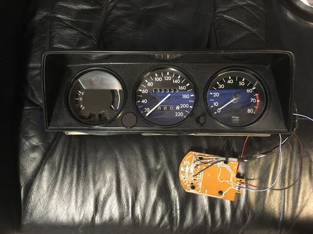

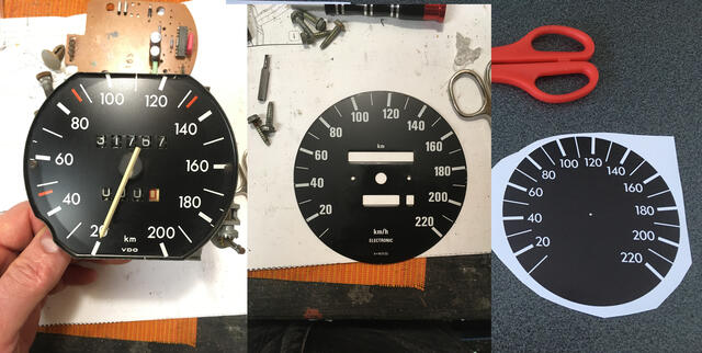

Et kiiruse näit ka armatuurlauda saada, tuleks kasutada E30, E28 vms uuema BMW spidomeetrit. Et seda E10 kitsukesse kelladeplokki ära mahutada tuli algatuseks laiali lammutada E10 kelladeplokk ja võrrelda seda E30 spidomeetri sihverplaadiga. Selgus, et E30 spidomeetri sihverplaat on mõnevõrra suurema läbimõõduga ja ei mahuks lihtsalt E10 kelladeploki sisse ära.
Skännisin siis E30 sihverplaadi sisse ja tegin sellest vektorgaafikas vähendatud versiooni. Samuti tuli muuta numbrite fonti (et jääks tahhoka numbritega sama) Ma pole täpselt jälginud aga font on muutunud vist kuskil 80ndate alguses (e28 ja e30 tulekuga äkki?).
Vähendatud tulemus sai prinditud kleepsule ja siis juba väiksemaks lõigatud E30 sihverplaadile kleebitud.

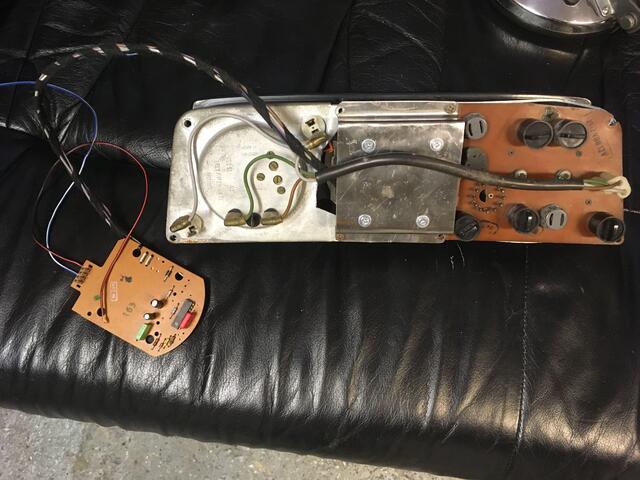

E30 spidoka mehhanism (täpsemalt elektromehhaaniline ajam) oli ka gabariitidelt liiga suur, ära mahutamiseks tuli pisut kelladeploki korpust lõikuda ning spidoka mehhanismilt pidin väiksema läbisõidu skaala nullimise võimaluse eemaldama (see nupp on lihtsalt väga vales kohas). Igaks juhuks sai vahetatud trükkplaadil kõik elektrolüütkondekad. Need kipuvad ajaga ära kuivama ning võivad erinevaid probleeme tekitada.
Esmapilgul tundus, et kuna armatuuri sees ruumi vähe, ei mahu ka elektroonika plaat kelladeploki taha ära. Viisin selle siis kaablitega eemale.
Pärast mobiili kaameraga uurides selgus, et oleks ilmselt napilt ära mahtunud küll.

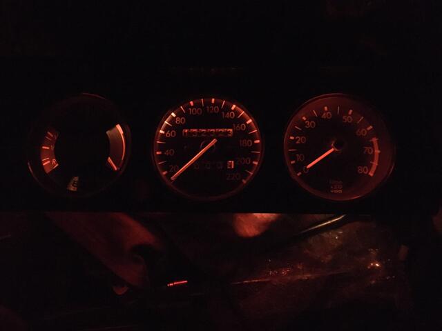

Lõpptulemus eestpoolt ka:
Taustavalguse tegin oranžiks, nagu uuema aja BMW-del. Lihtsalt meeldib rohkem kui valge, pole midagi parata :)

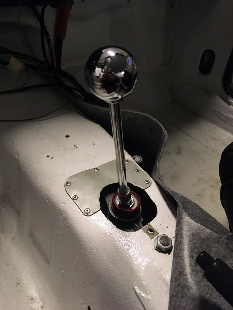

Õigesse asendisse paika sai ka käigukast aetud. Mul olid ostetud ägedad punased PU mootoripadjad (originaalpatjade mõõtudes) paraku jäid need liiga kõrgeks ning pidin ikka jälle custom lahenduse tegema. (jälle ajakulu) Kasutan E30 hoovastikku, käigukangi alumise kanduri kinnitus kere külge läks uniballiga. Käigukangiks sai ostetud aliexpressi short-shifter kit ning siis käsitööna ringi tehtud pikemaks ja mulle sobivamaks (käigukangi läikiv pulk on vana amordi varras, taaskasutus on moes :) ). Ehk siis jälle täielikult custom lahendus. Selle needitud plekitüki järgi seal kardaanitunneli peal on aru saada, palju käigukang tahapoole sõitis. Seetõttu tuli ka keskkonsool veidi ringi teha aga sellest hiljem. See E30 käigukangi kinnitus on aga mingil põhjusel küllaltki vedel (tagurpidi käiku lülitades justkui paindub läbi). Eks kui auto kunagi liikuma saab, otsustan kas tuleb ringi teha. E10 originaal terasplekist kinnitus tundub kuidagi tummisem tükk igatahes. Seda paraku E30 kasti külge ei areta hästi.

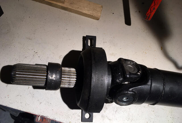

Seal käigukasti osakonnas sai veel kardaani kohendatud - kahest erinevast M10 kardaanist sai üks veidi lühem kokku jätkatud, üks rist oli ka vaja vahetada.
BMW kardaaniristi vahetus on täitsa kodus teostatav. Originaalrist välja pressida, uus uuesti sisse pressida (rist tuleks loomulikult ka tsentrisse ajada) ja risti otstesse tuleks fikseerimiseks lihtsalt seibid punktida. Vajadusel tasakaalustada ka loomulikult.
Vahemuhv läks loomulikult uus ja kardaani kandepukk samuti, mõlemad harilikud stock osad. Tegemata on veel kandepuki jaoks kere külge kinnitused, siis saaks kardaani ka alla juba ühendada.

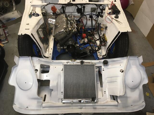

Räägiks siis järjekorras edasi.

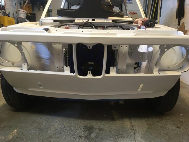

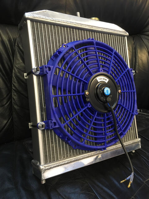

Radiaatoriks sai mingi 90ndate civiku radikas, täpset mudelit praegu ei mäletagi. Põhjus lihtne - gabariidid vastavad enam-vähem E10 radiaatorile, (voolikute väljundid on veidi teise koha peal) samas on saadaval civikule tuuningradikaid pea 2x paksema kärjega. Selline läkski käiku, hind oli vist 40 euri kanti. Mingi hiina el ventikas ka, olen tagasisidet saanud, et need üldiselt töötavad isegi. Hind sinna 20 kanti. Võrdluseks tuntud 2002 tuunija Ireland engineeringu suurem radikas maksab 325 dollarit ning el ventika kit sinna 120 dollari kanti (minuteada ka hiina toodang).
Edasi siis tuli autole juba ninatükk külge poltida. Siit pildilt näha ka, et generaator leidis omale ikkagi uue asukoha aga sellest jällegi hiljem.
Meenutab juba natuke autot mitte mõnda romuralli kandidaati :D

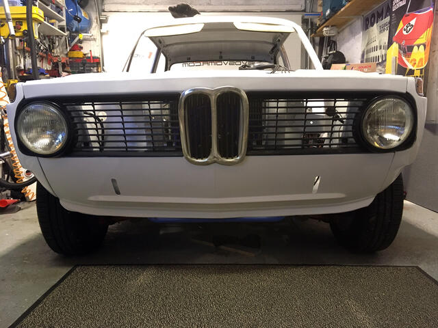

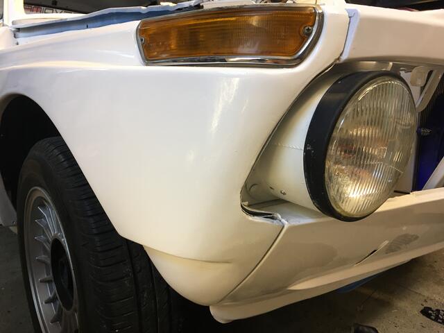

Esitiivad ja tuled külge.

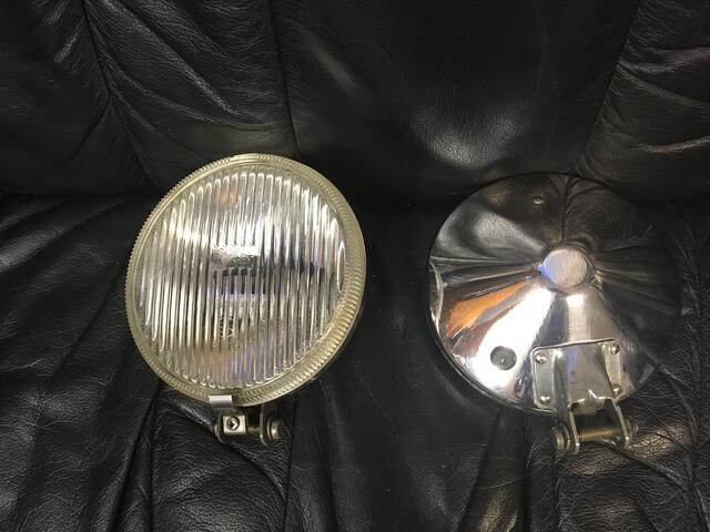

Autoga oli paar laternaid kaasas, need paraku ei sobitunud selle nina külge kuidagi. Võimalik, et mingi teise masina omad.
Ühe õige laterna sain Ruudu käest, teine tuli saksa ebayst. Kuna mõlemal olid reflektorid läbi, tegin jälle kahest ühe. Nende tundmatute laternate küljest sain reflektorid (olid praktiliselt samasugused) ja korpus koos klaasiga läks originaal. Pleki lasin traatkettaga puhtaks ja ehk mõnda aega veel käib. Klaasid on mõlemal tulel üllatavalt täkkevabad. Suunatulesid on mul vist 3 komplekti aga päris korralikku nende seas ei olnud ühtegi. Jällegi tuli paigata mitmest enam-vähem söödav komplekt kokku. Värvus on neil ikkagi kuidagi tume. Tuleb mingi hetk uued tellida. Oeh.
Lisaks sai soetatud paar ajastutruusid Boschi lisatulesid. Kui saksa ebays üldiselt kipuvad korralikud klassikute juppide hinnad oksjonitel kosmosesse tõusma, siis nendega vedas, vist jäi hind isegi alla 30 euro paari eest. Tasub pidevalt silma peal hoida.
iluvõred ja neerud ka külge:
Nende keretükkide külge ladumisega oli tegelikult üksjagu mõõtmist ja sobitamist. Esitiibasid tuli ninatüki juurest kohati maha lihvida ning mingi koha pealt hoopis klaasplastikuga juurde kasvatada. Ega nad tegelikult veel päris hästi küljes ei ole ja tiiva uksepoolsest otsa tuleb mingi vahesein tekitada, et tolm ja pori rattakoopast otse ukse vahele ei lendaks. Kui selle auto kokkuladumist mu E24 projektiga võrrelda, siis tööd on siin rohkem kuigi tehniliselt on E10 tunduvalt lihtsam auto.
