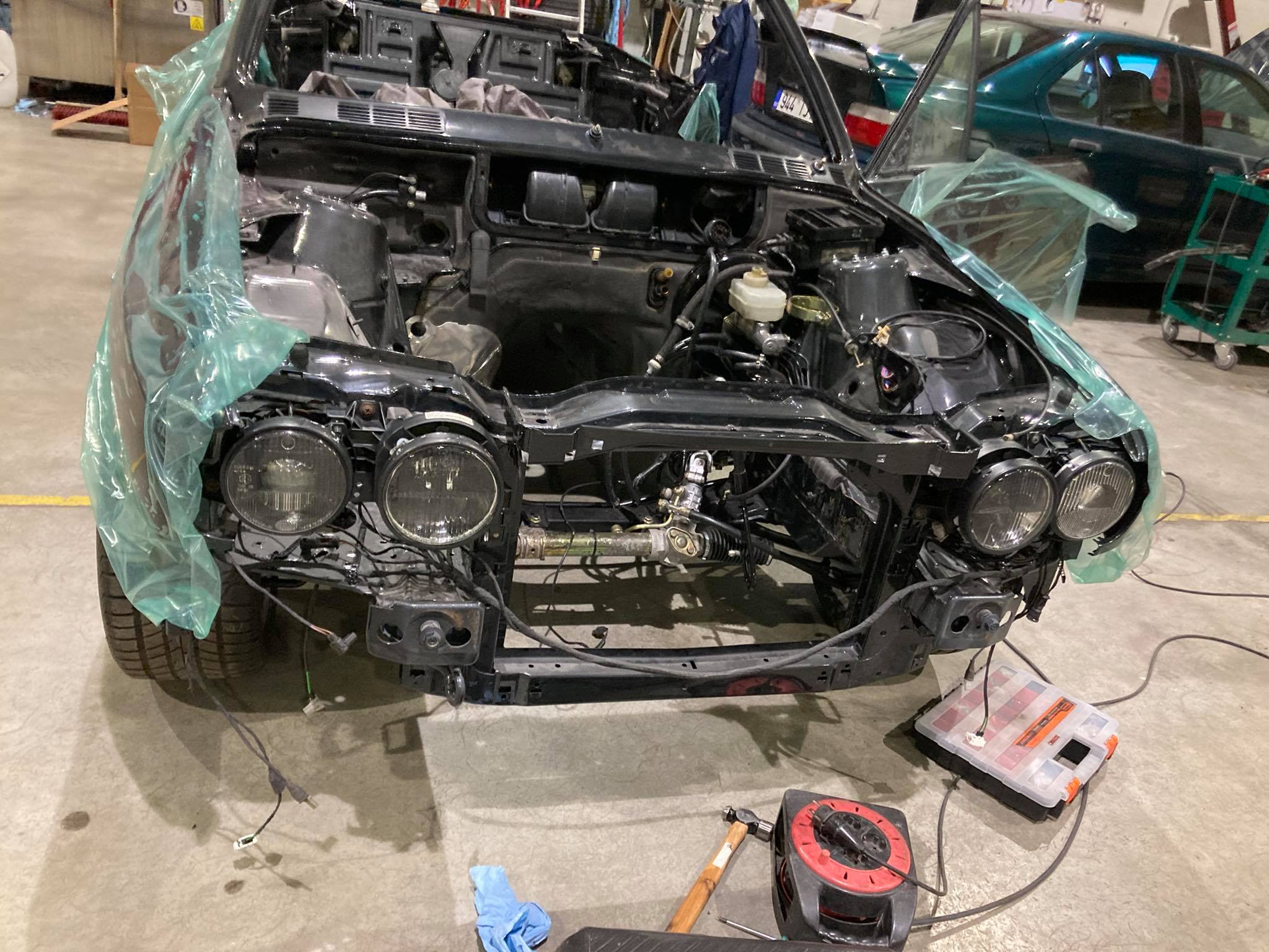

Kui juba siis juba jah... Kõik pistikud olid oksüdeerunud ja vajasid üle käimist või vahetamist, lisaks siis juhtmestik leotati lahti vanast teibist ja kontrolliti cm-haaval ka üle - päris palju isolatsioonita kohakesi sai leitud jne. Kaitsmekarp oli niivõrd kahtlane, et sai uus hangitud - kahjuks ilma check panelita autolt, mistõttu tuli trükiplaati ise ringi teha veel jne. Lisaks siis "makipaigaldajate" lahendused jah ka.

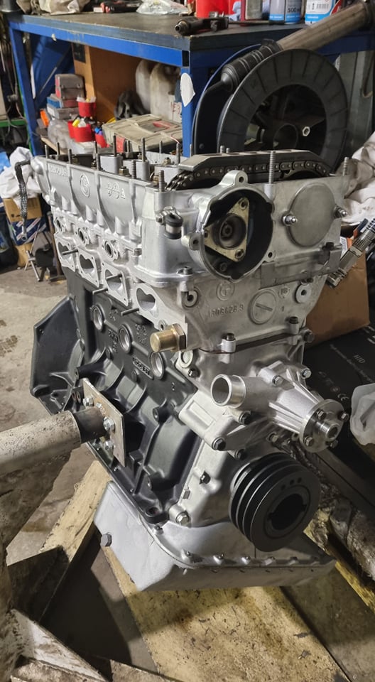

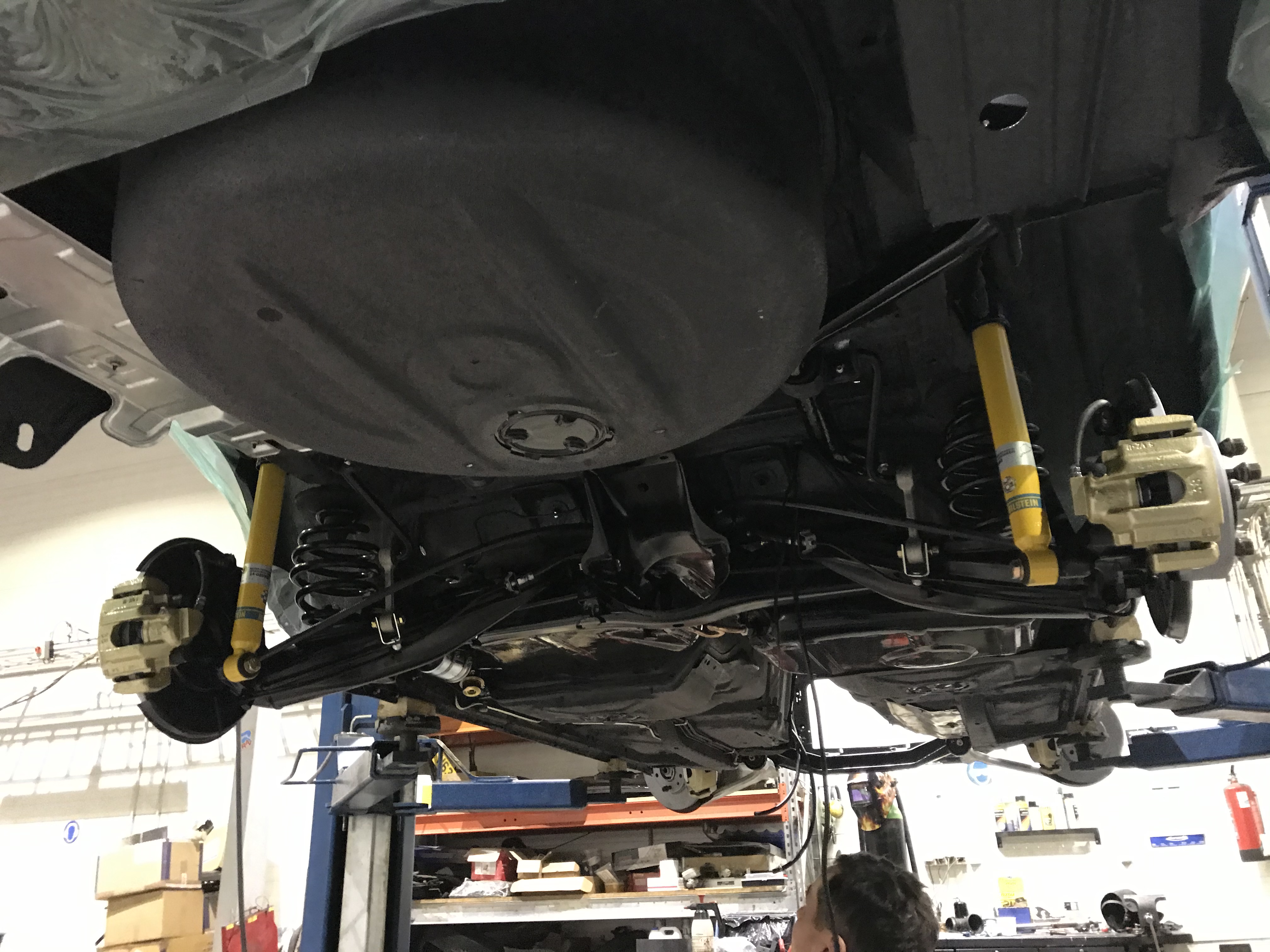

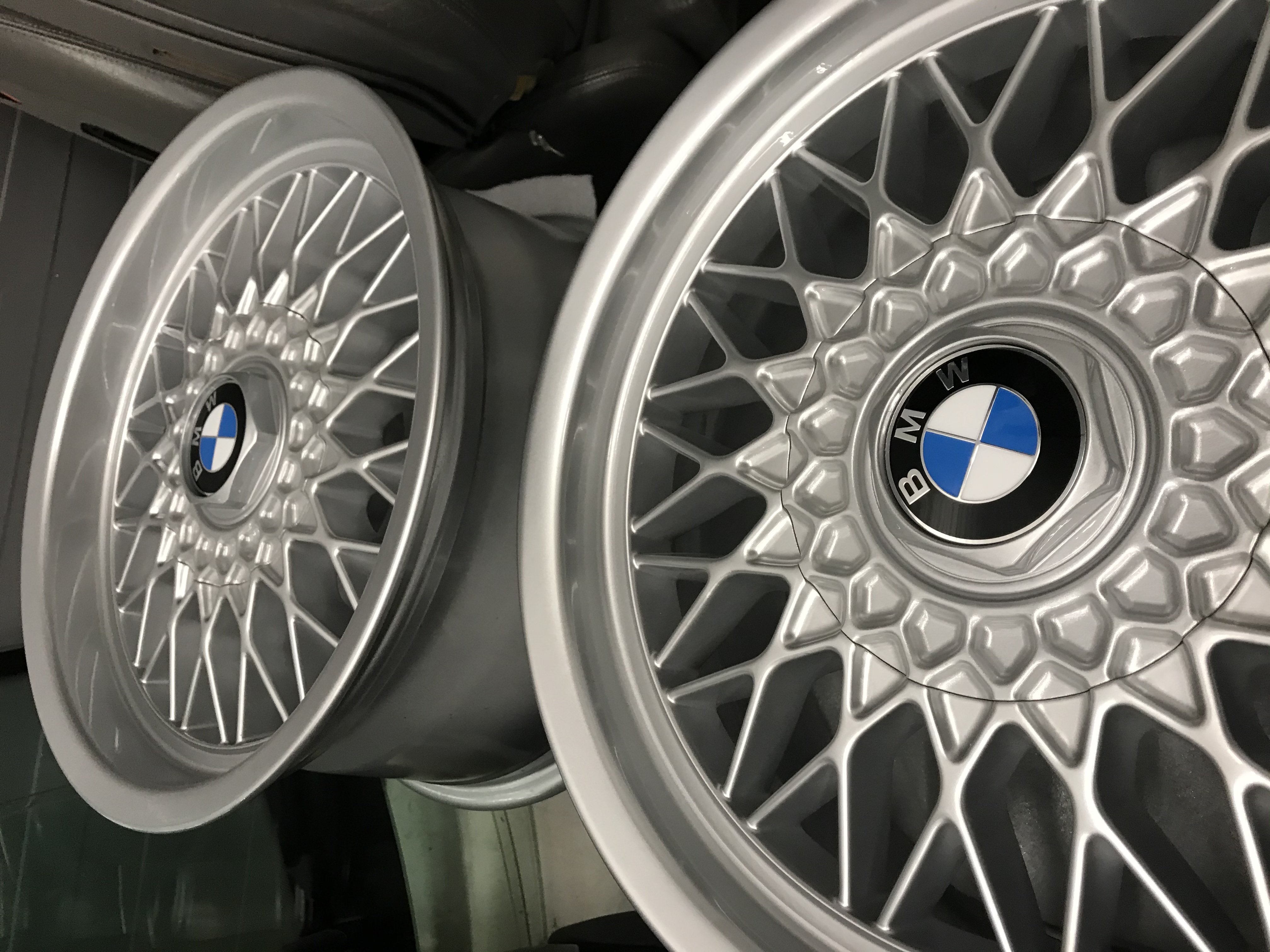

Vaikselt ikka edeneb, põhja alt enamuses koos. Rattad said värskendatud ja ka alla kruvitud. Differ-summuti ja kardaan jäänud. Vahepeal saab edasi toimetada elektrijuhtmestiku jms poolega, mis tõstukil rippumist enam ei vaja.

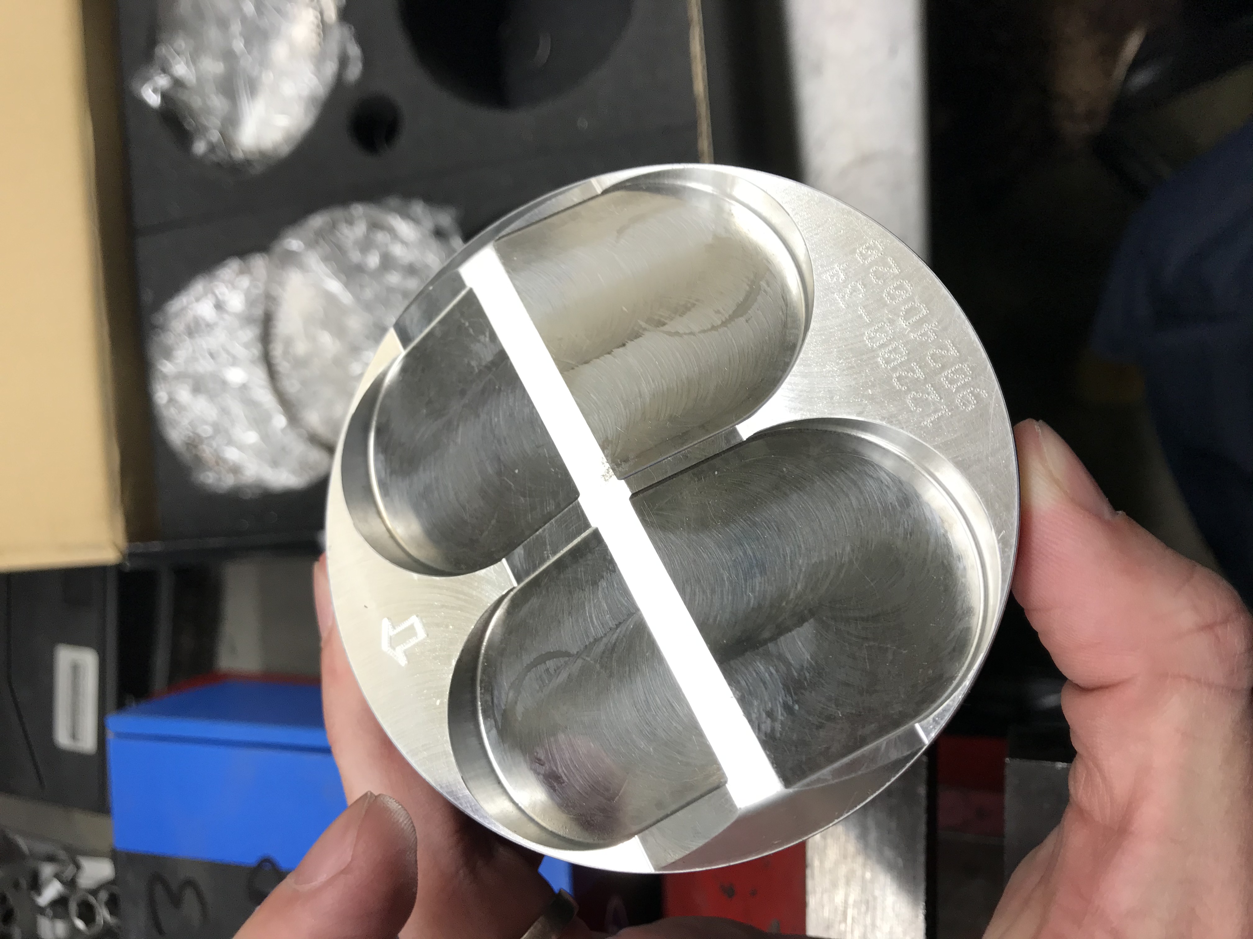

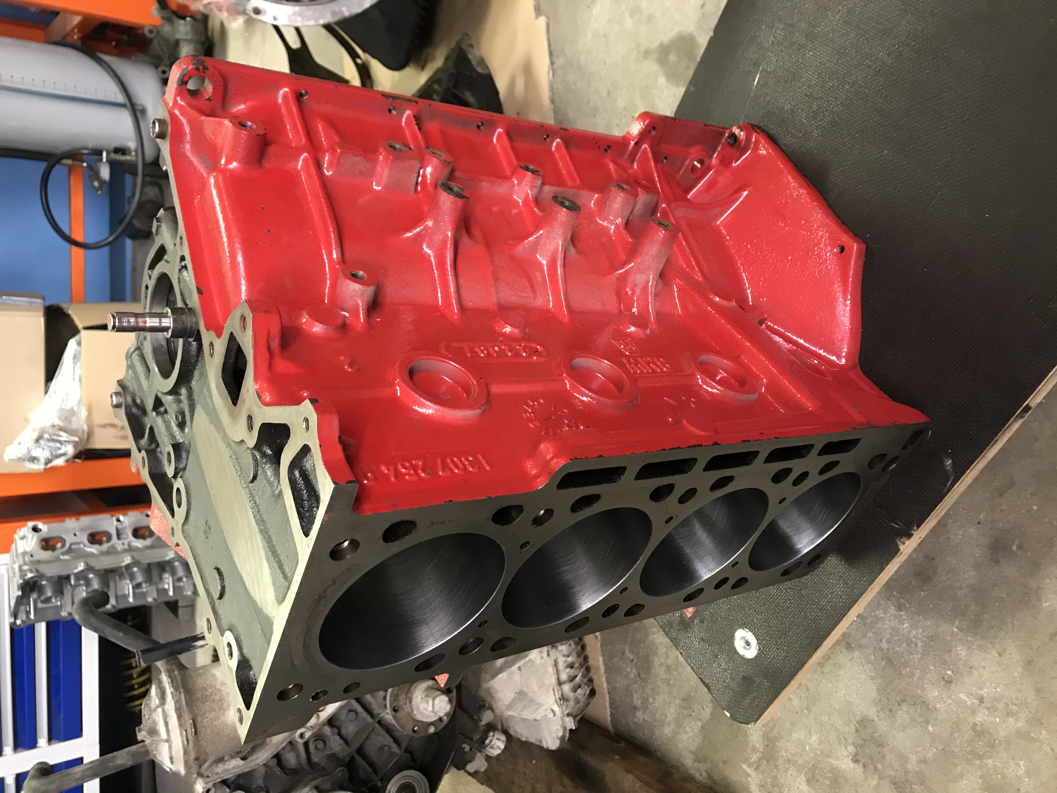

Mootor läks juppideks ja saab tutikas. Plokk tuli uus leida (külmunud praod välises veesärgis), seega toredaid üllatusi ikka jagub selle projekti juures.
Postitusi: 1417
Re: BMW E30 M3 Cabrio, 1990
Ilus ja puhas töö.
Mis firma kolvid need on?
Mootoriplokk läks originaal S14 või mõne vanema M10B20 oma?
Ja vaatan, et külmapunnid on värvised, loodetavasti need said ikka uued?

Plokk pildil toorikuna, punaseks ei jää ja saab üle käidud. S14 plokk ikka :). Wössner kolvid

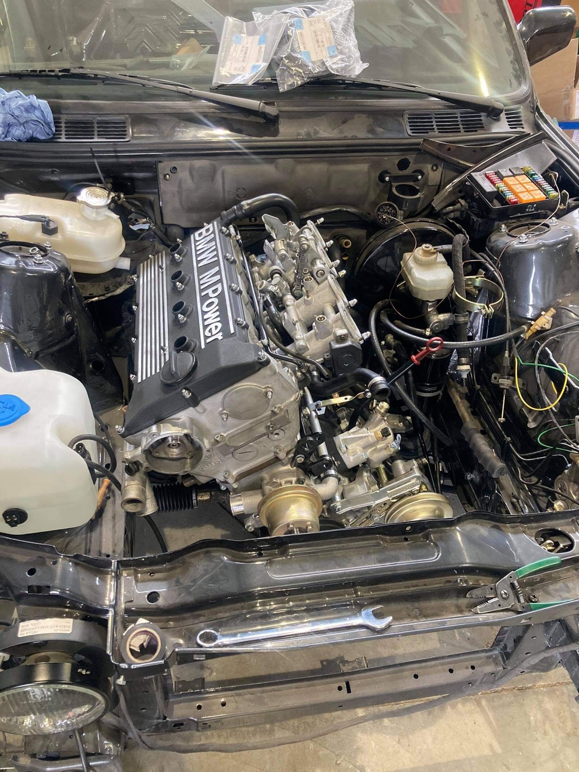

Klaasid-liistud, ridamisi tüübleid ja juhtmestiku jm elektritöid, sekka veel katusekatte luugi vinüülitamist, pagassi katete sättimist jne
Mootor on tänasega seisuga jälle omas kohas, suurematest töödest veel stanged, karbikatted, sisu ja katuse raam ja kate jäänud. Trumm ja pulgad jätkub - autosse ei lähe tagasi ühtegi vana või taastamata juppi. Juulis ehk saab ikka sõitma juba…

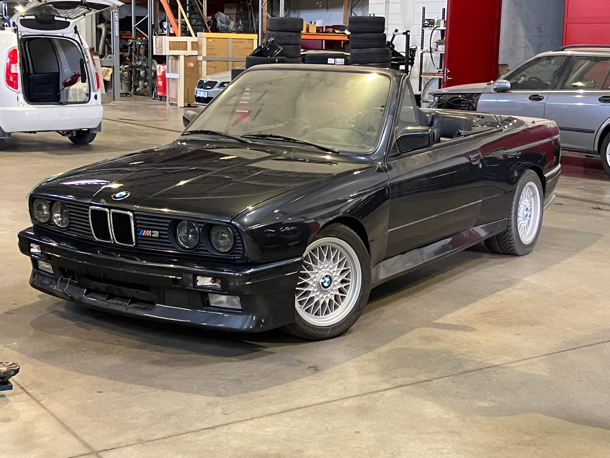

Tegelt on auto komplektne, mõni väiksem detail veel. Esimesed meetrid sõidetud, sillad-pidurid jm paika timmitud. Konditsioneer täita ja siis vist ong tõesti vaid katuse nahk viimase suurema asjana vormistamist ootamas... ja siis ARK-i onude juurde vaja minna. Müts peos ja silmad maas, vähemalt igaks juhuks :)

Registris ja nüüd saab hakata kotermanne otsima, kui enamvähem peab kõik, siis laupäeval Youngtimerile.
Passist sai hiljem leitud, et 158kW asemel 143kW märgitud, aga nähh... olgu siis nii :)
