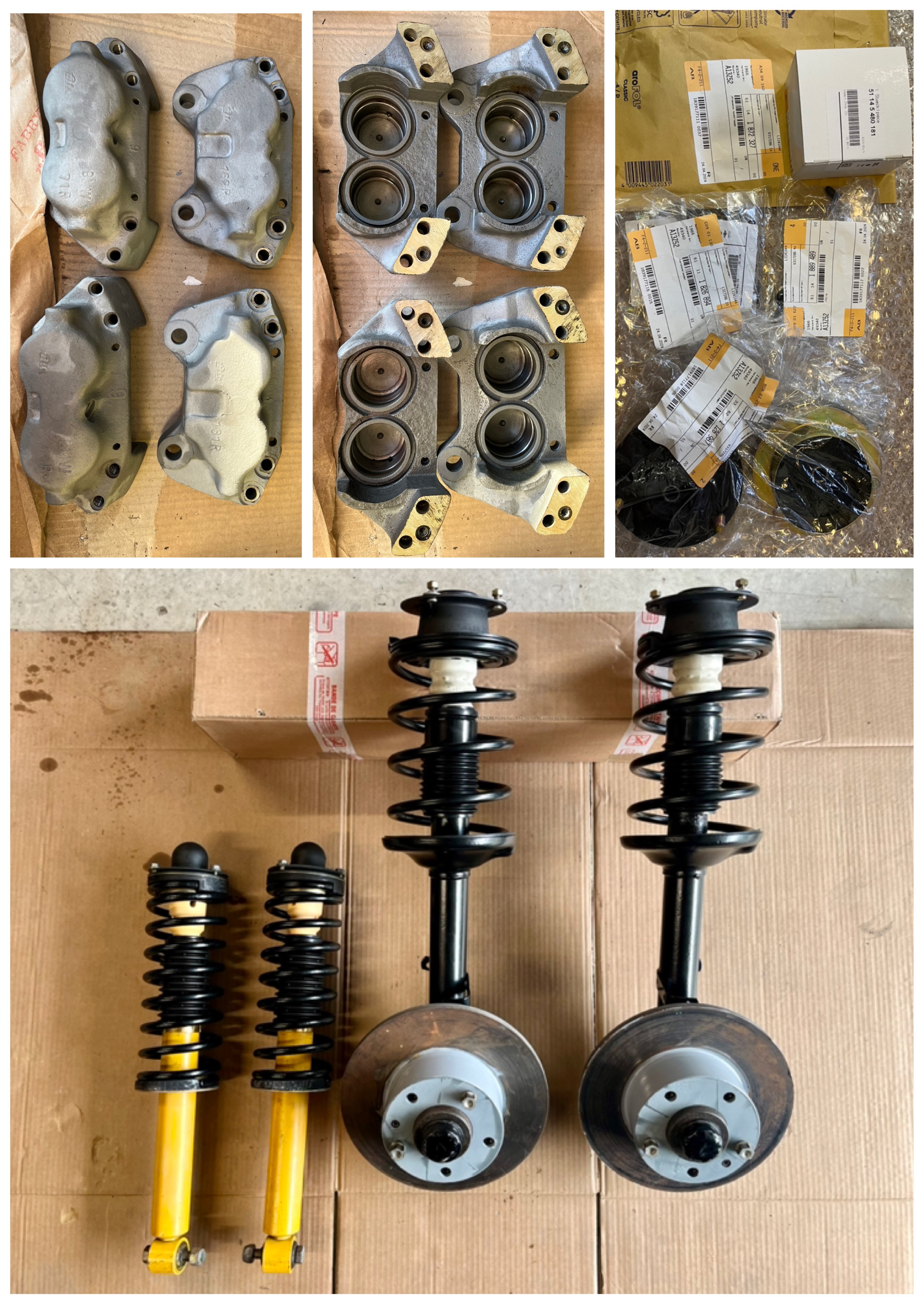

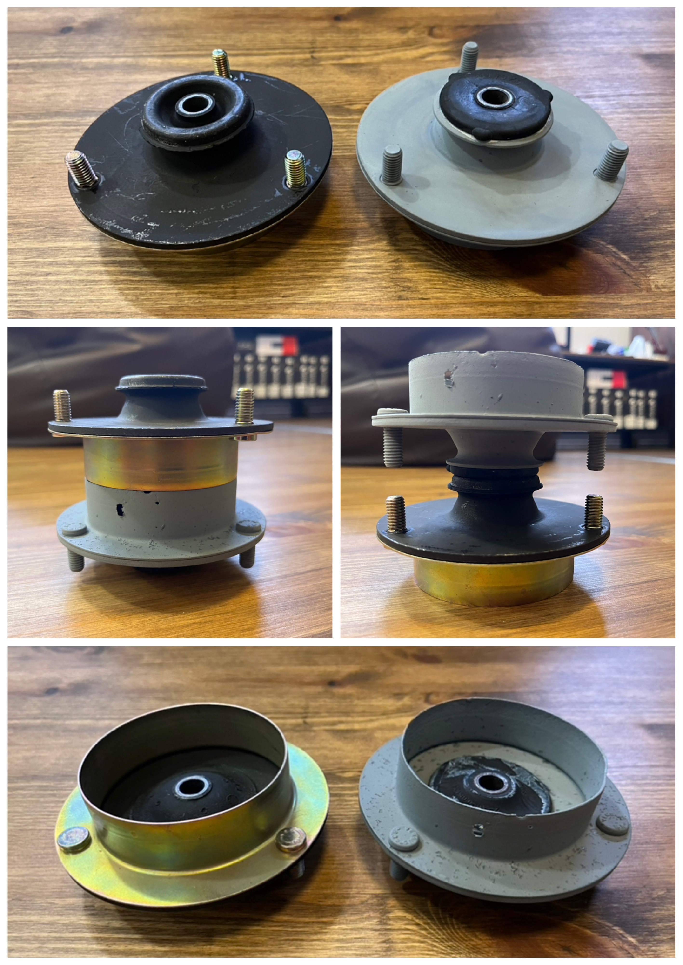

e12 tükkidega on juba üsna hapu. Kui kusagilt midagi leidub tuleb kohe ära võtta ja mis vähegi võimalik see olemasolevast taastada.
Tagumised amordid leidsin juhuslikult suvalisest Prantsuse e-poest - Motorspordi amordid (33521124971) mis siltide ja kultuurkihi järgi on alates 80ndatest kusagil riiulis seisnud. Motorspordi omad lihtsalt sellepärast et need tulid kokku kätte soodsamalt kui üks tavaline oleks tulnud.
Huvitavam lugu on nii esimeste kui tagumiste amortide tugilaagri/puksiga. Kui esimesi WN pakub ja ka kohale saadab siis tagumiste kohta tuli vastus et ei ole ja ei tule.
Esimesed mis kohale tulid peaksid olema koodiga 31331101663 aga WN on kaval, ilmselt saadeti e23? omad mis on küll äravahetamiseni samad aga hiiglasliku 38mm tikkpoldiga. e12 tiku pkkus on ~23,5mm. Õnneks on sama ka e21'l ja sai varudest teha lihtsa vahetuse.
Tagumised peaksid olema koodiga 33521117657 ja sobima e12, e23, e24 aga mida pole seda pole. Küll aga on sisemine puks (33521117676) sama nii eelnevatel kui ka e28l. Ning kõik neli jagavad ka ülemist tihendit 33521118480 mille järgi on neil kõigil täpselt sama poldipaigutus ja keskmine ava (neil kõigil on ka sama amordikannu parandus tükk).
Täiesti olemas ja saada oli tükk 33521126987 mis WN järgi sobib e24le. Realoem ütleb e23, e24 ja e28. Hubaueri järgi peaks sobima veel ka e34'le?!?
Ainus erinevus e12 omaga on ~2mm lühem tikkpolt (~21mm vs 23,5mm). Seda ei pea isegi vahetama. Kusjuures need puksid on seal vist enamvähem igavesed aga korpus mädaneb ümbert ära.

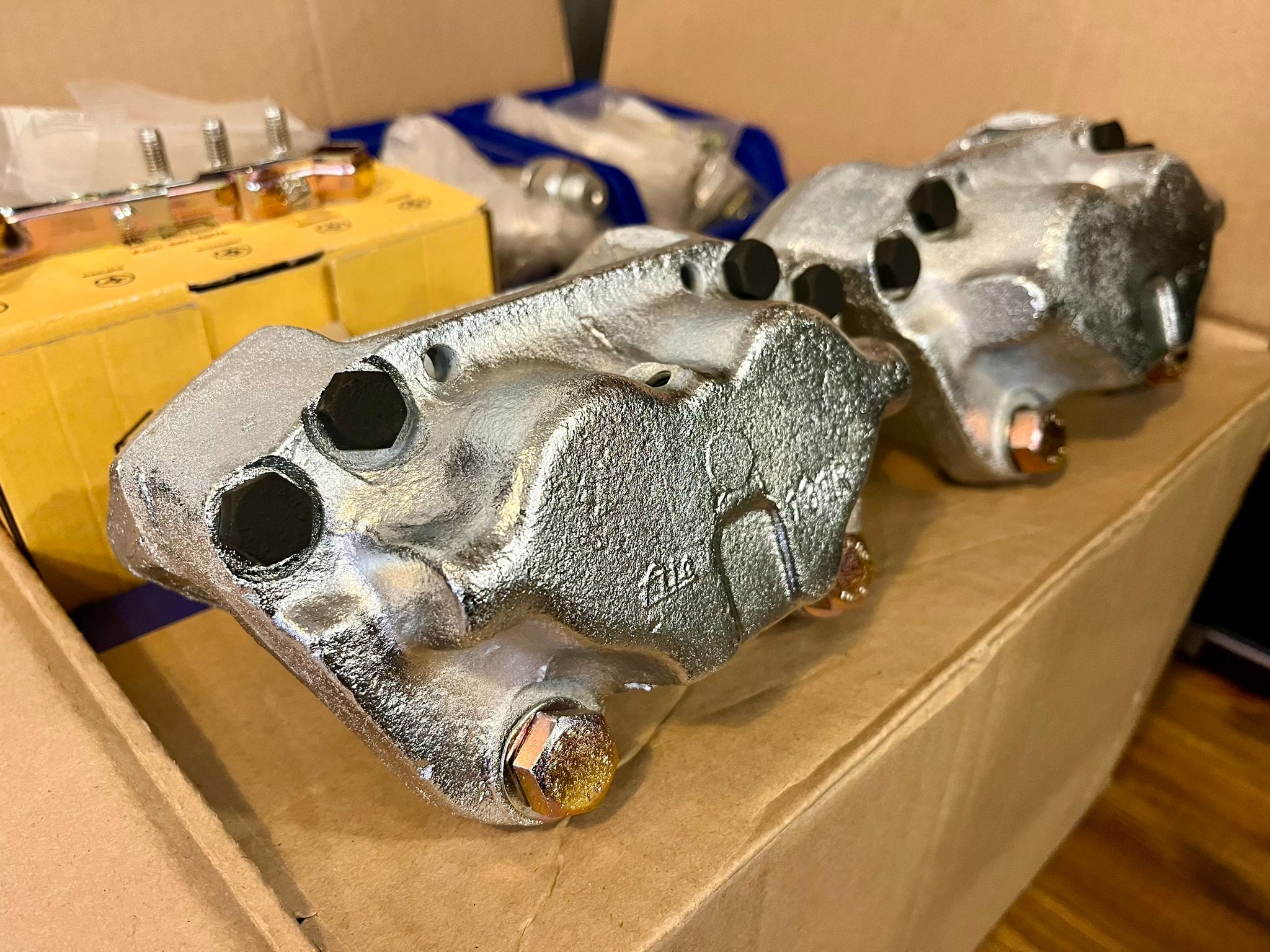

Esi supportid ilusti pritsitud ja osandatud - proovin esimest korda need tsinki saata.

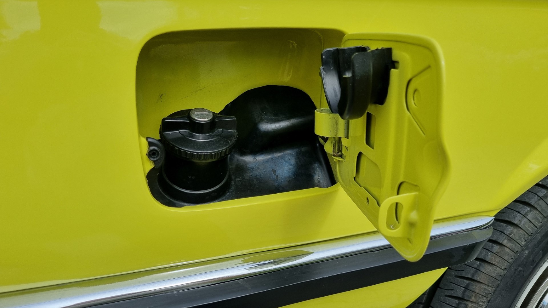

Re: BMW 518, Priit
WhatsApp Image 2024-05-13 at 10.05.06_3d8067cb.jpg (121.18 KiB) Vaadatud 38731 korda

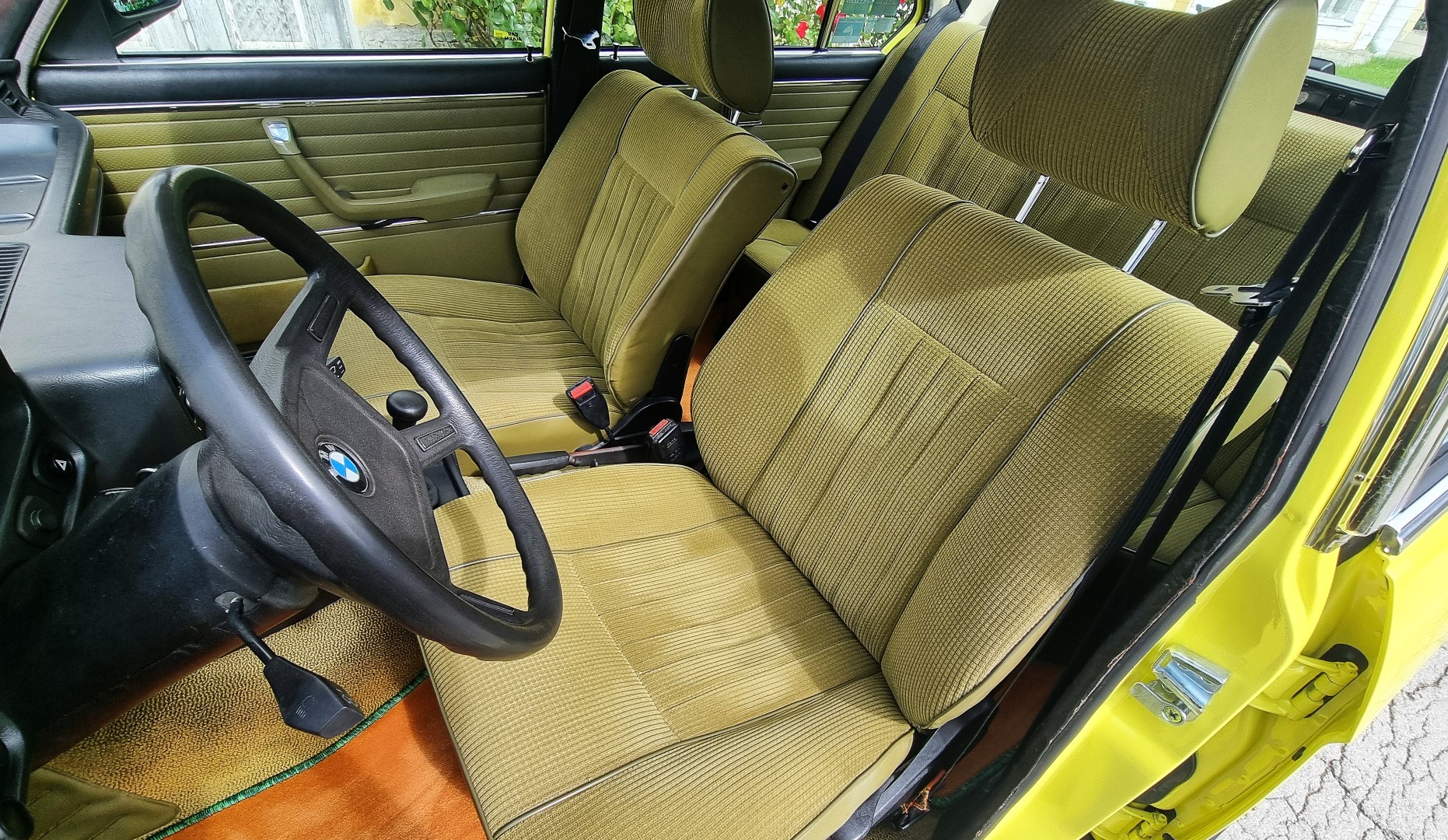

Re: BMW 518, Priit
Kahju et need plekkvelje alt välja ei paista :lol:
WhatsApp Image 2024-05-14 at 10.51.08_af8d4e5b.jpg (540.51 KiB) Vaadatud 38701 korda

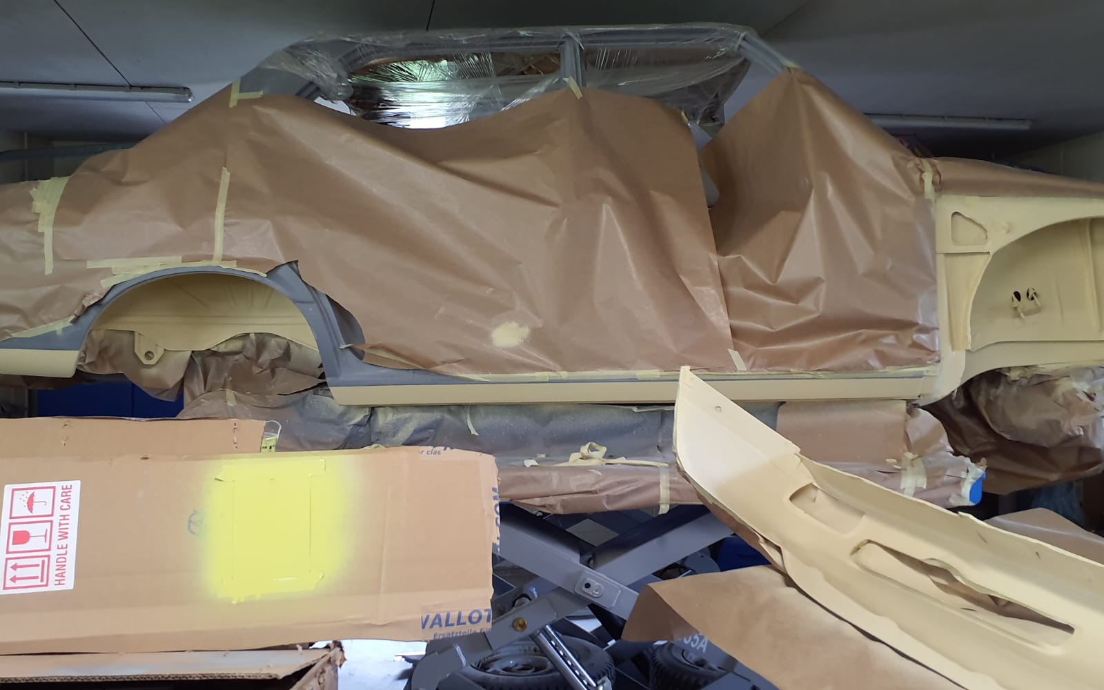

Postitusi: 2628
Re: BMW 518, Priit
Tibu hakkab kooruma.
karlerik
Postitusi: 300
Liitunud: 17 Veebr 2009 14:55
Re: BMW 518, Priit
Postitus Postitas karlerik »
Golf yellow?
320i 83a. Saab9-3 08a.
Postitusi: 2628
Re: BMW 518, Priit

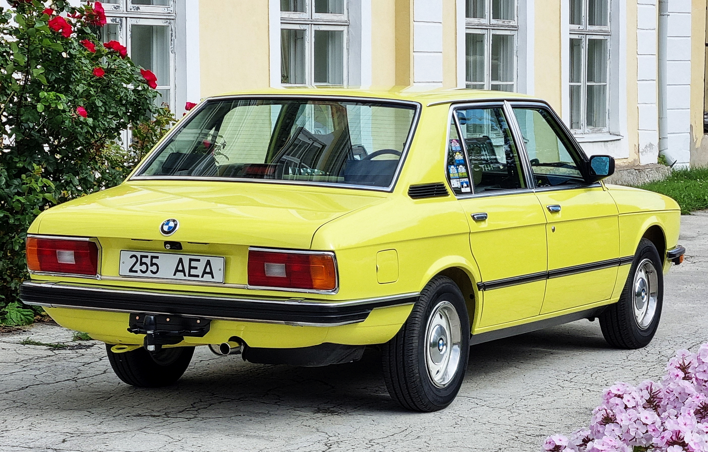

karlerik kirjutas: 31 Mai 2024 09:52Golf yellow?
Golf, nagu soe Põhja-Atlandi hoovus.
Postitusi: 2628
Re: BMW 518, Priit
Ametlikult kollane.
Re: BMW 518, Priit
Kas oli tehasest tulles ka Golf või läks lihtsalt igavaks ja tahad kodustest autodest valgusfoori kujundada?
Postitusi: 2628
Re: BMW 518, Priit
Safari oli tehasest, 94 omandas Eestis ladabeige katte.
Kuna üle tuli niikuinii värvida siis nüüd on golf.
Rohelist autot ma ei taha.

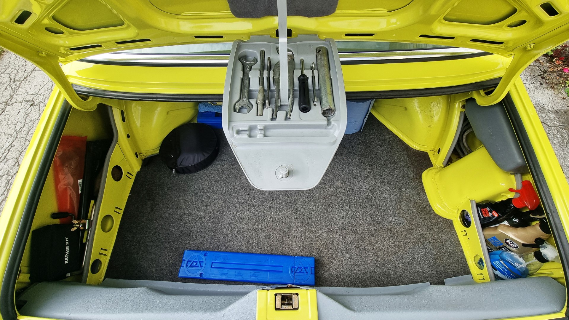

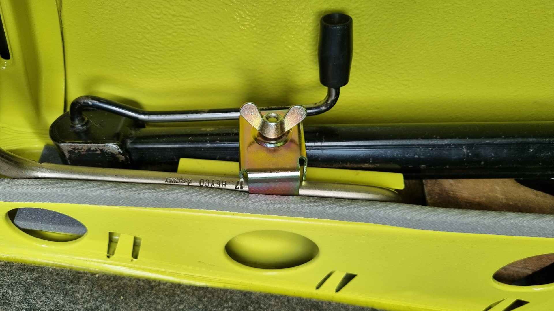

Panen ka siia ühe eriti olulise dokumendi vormistamiseks vajaliku pildimaterjali. Pildid tegi herr Nuga isiklikult.
