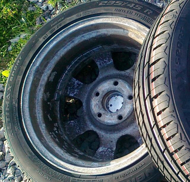

Et uut hooaega alustada, lasin uued kummikud paigaldada. Tulemus võttis vähe kukalt sügama, et kas on rehv mingi täielik pa*k või on veljega midagi juhtunud. Raskusi laoti velje ühele küljele nii 70 kraadi jagu.

Oli samuti uue rehviga. Peale mõningast sõitu kakkusin maha ja tasakaalustasin uuesti, ning oli juba mõistlik. Võimalik, et virnas kuidagi kehvasti olnud vms.

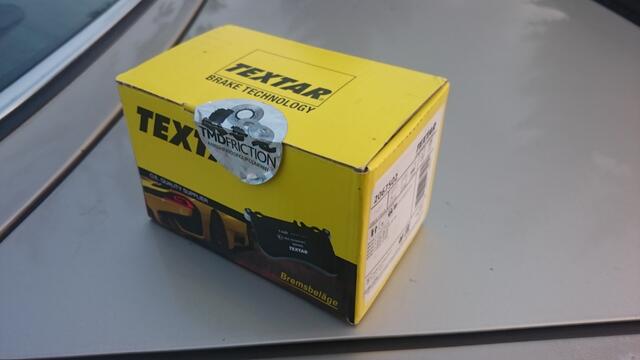

Kuna tagumised rehvid olid sliki välimuse võtnud sai need uute vastu välja vahetatud. Vahetuse käigus jäi silma, et ka tagumised piduriklotsid pole esimeses nooruses. Katet oli isegi veel mõne milli jagu aga tundus, et Remsa klotsidel hakkas kate metallist irduma. Nüüd läksid Textari omad. Oli küll plaanis Ferodo panna aga nendel mingi roheline eco friction märgis peale löödud - tundus kahtlane.

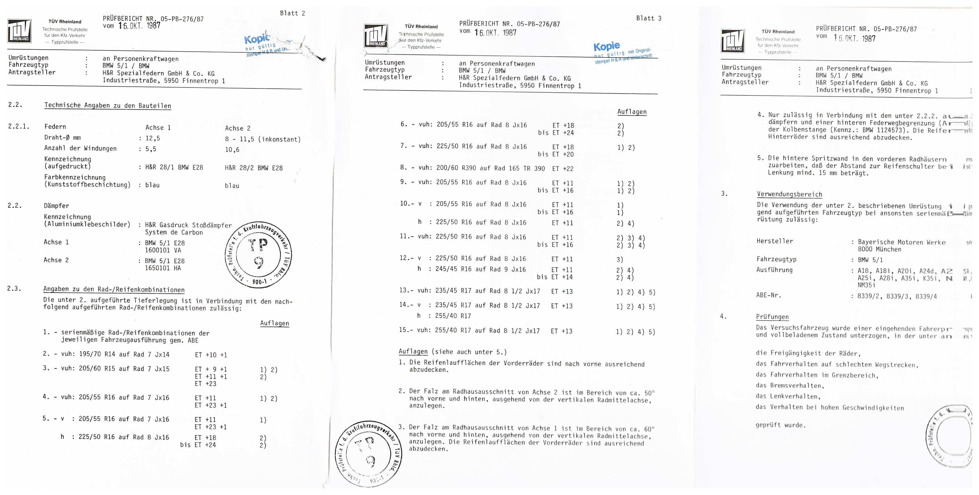

Täna jäi pabereid sirvides näppu H&R Prüfbericht BMW 5/1 E28 vedrustuse kohta. Sealt kaks huvitavat tähelepanekut. Kuuesel all olnud System de Carbon amordid olid tegelikkuses H&R madalduskomplekti komponendid koos siniste H&R vedrudega. TÜV-i jaoks on üles loetud lai valik erinevaid velje-rehvi kombinatsioone, mis antud vedrustusega autole sobib. Viimase väljavõttega võiks minna kohaliku ülevaatuspunkti härraseid irriteerima.

pilt on galeriist lingitud aga panen siis veel kord
