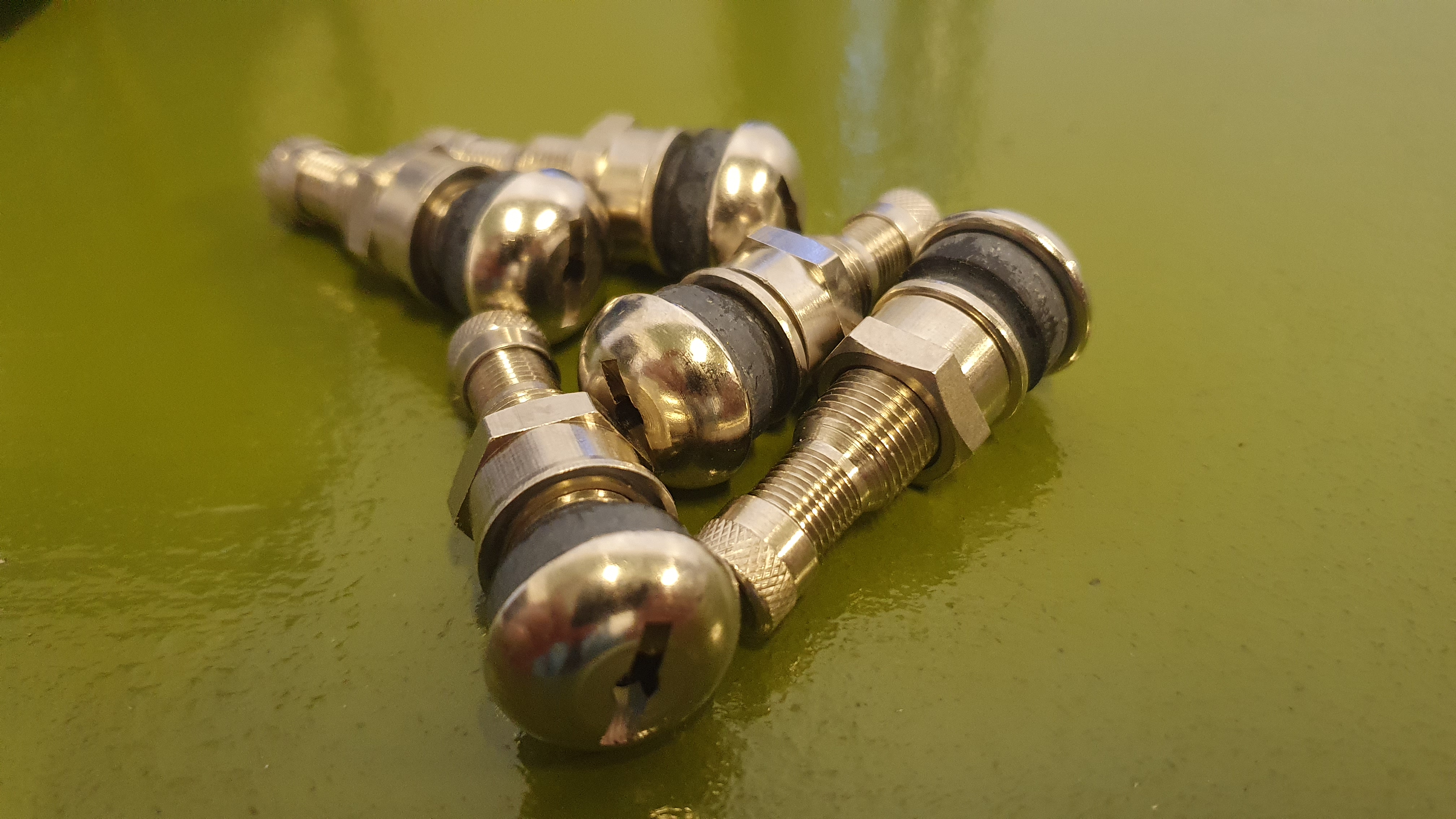

Kas teid ka häirib, kui velgedel on valed ventiiliniplid? Mingid suvalised suvalises töökojas suvalise töömehe pandud. Mitte et ma midagi töömehe kohta arvaks, see pole tema asi. Ikka omaniku asi.
Originaalid peavad sellised olema:
2021-03-21 17.05.15.jpg (1.43 MiB) Vaadatud 32228 korda
Uus komplekt mänguasju :P
2021-03-26 16.00.09.jpg (2.7 MiB) Vaadatud 32228 korda

nuga kirjutas: 26 Mär 2021 21:17 Uus komplekt mänguasju :P
Ma avastasin ka need enda E9 jaoks Alpina velgi taastades ja nüüd on mitu komplekti tellitud juba :)

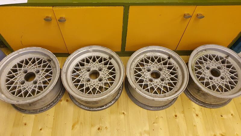

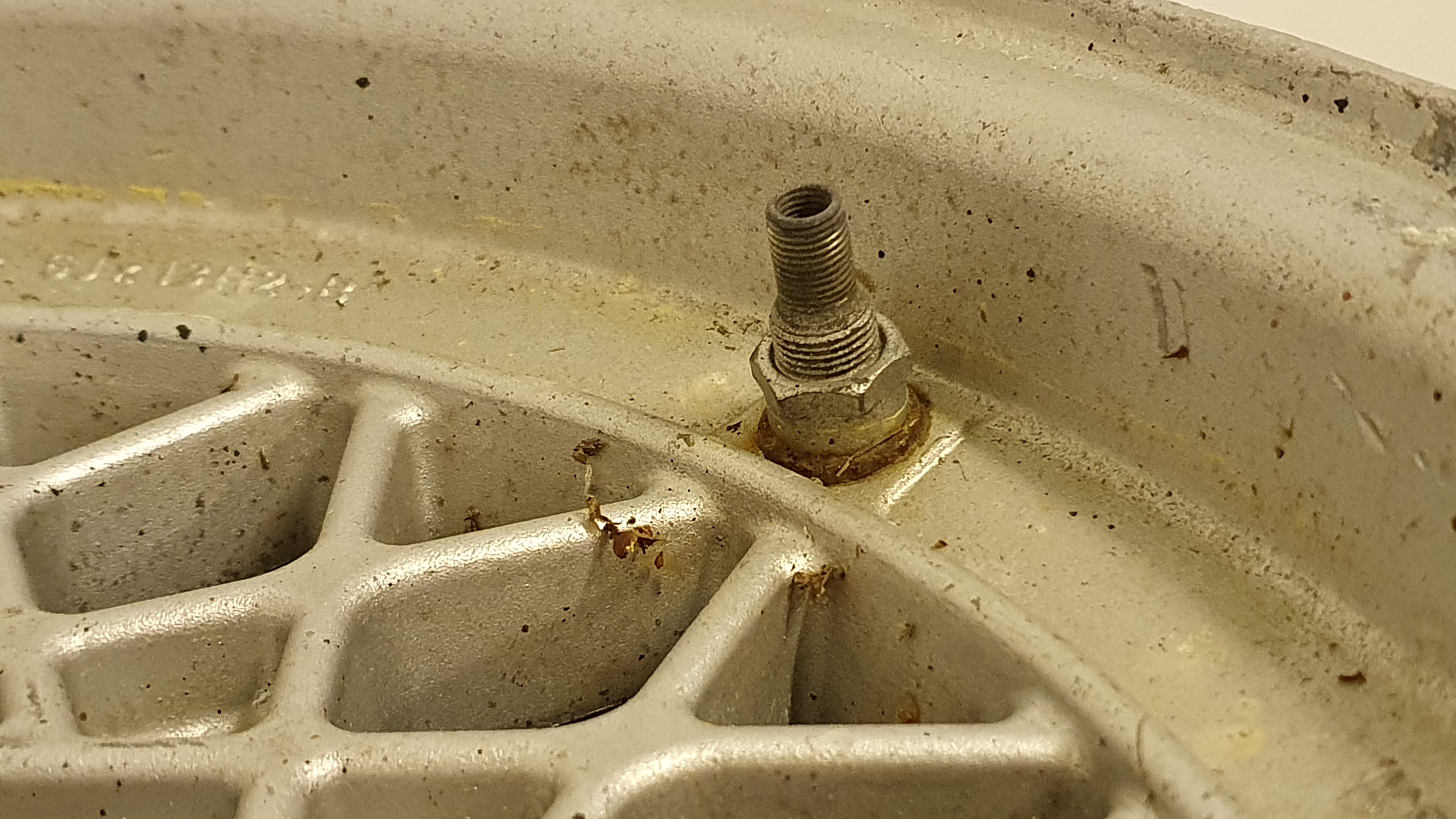

Esimese asjana veljed-rehvid. Kui siiani olid all 5,5 tolli laiad kärjed, siis vahepeal taastasin komplekti 6-tolliseid BBS-mahlesid. Kataloogis on need olemas kui Motorspordi veljed, seega otsest originaaliga vastuollu minekut nagu polegi.
Algmaterjal oli suhteliselt kesine:
Lisaks loomulikult juurde uued kapslid ja ventiilid:
Rehvid läksid kõige ägedamad, mis turul pakutakse :P Dunlop Sport Classic 205/60 R13
Done :D

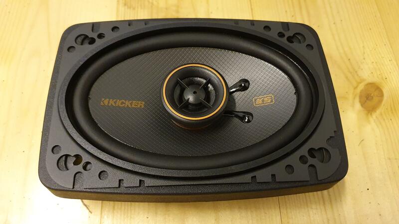

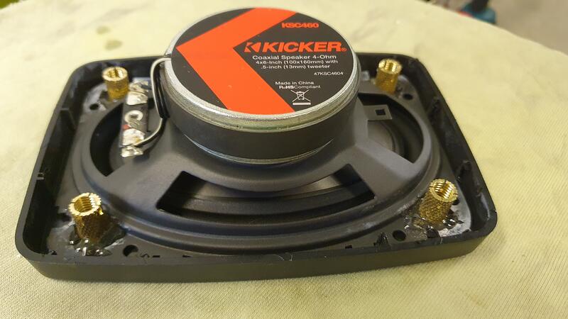

Alustasin aga tagaaknalaua kõlaritest, kus sai küll erinevaid kõlareid proovitud, aga kõik mängisid väga mannetult. Põhimured on seal see, et korraliku magnetiga kõlar ei mahu ära ja kinnitus on neil tehase poolt üsna lödi. Ega erilist lootust tohutu heale tulemusele ka ei pannud, aga otsustasin teha nii nagu oskan. Tuleb mis tuleb.
Kõlarid sattusid näppu sellised - Kicker KSC460
Eelmiste Clarionidega võrreldes on neil magnet tummisem:
Suurema magneti mahutamiseks kasutasin e28'lt pärit kõrgendusi:
Niimoodi aga 1:1le katet peale ei kruvi. Tuli mingi muu lahendus välja mõelda. Otsustasin kõlari altpoolt kõrgenduse külge integreerida.
Pärast valasin veel komponendid epoga monoliidiks kokku :P Lõpptulemusest pilti polegi, aga ma arvan, et as good as it gets

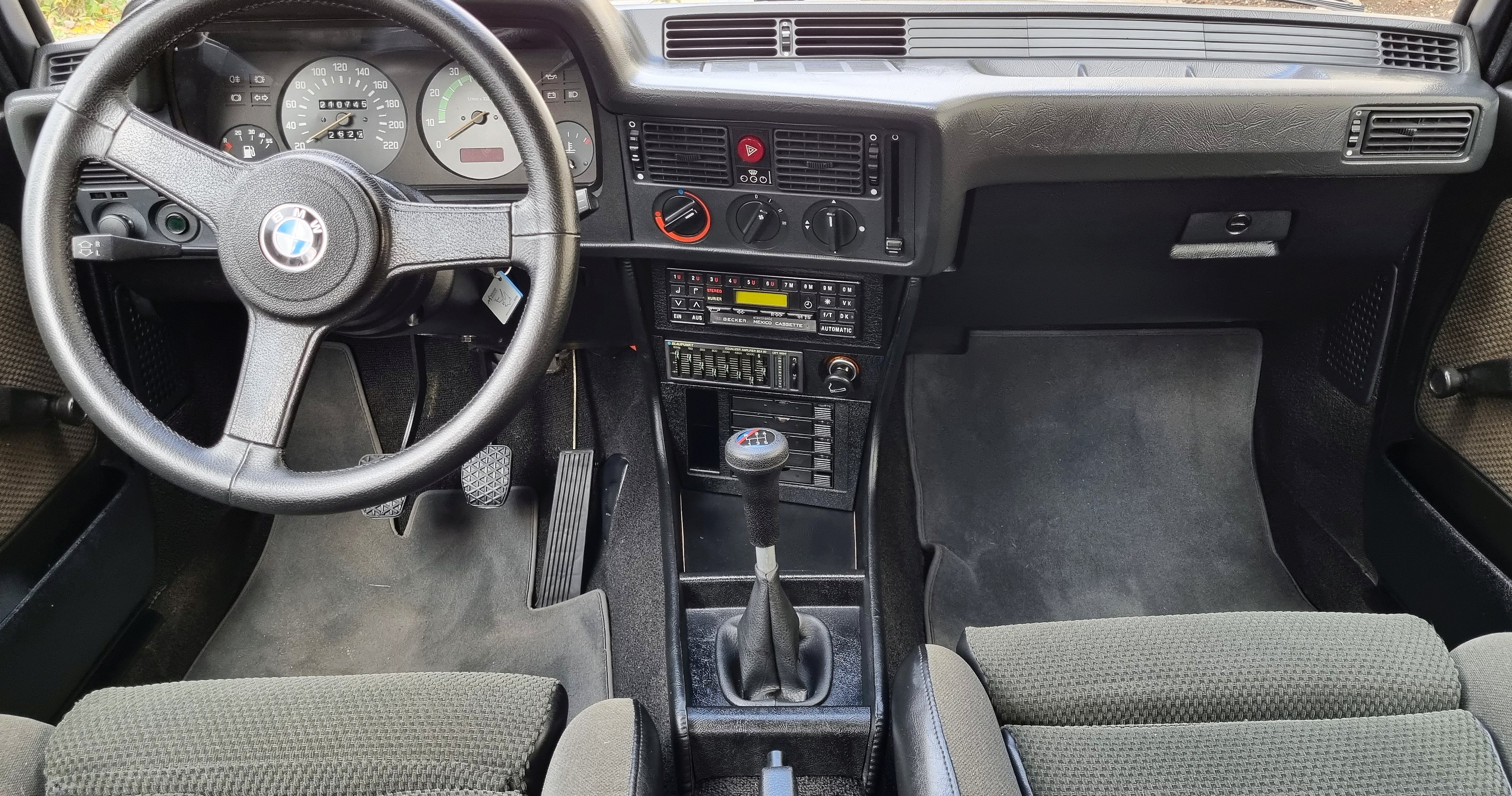

Re: BMW 323i Edition S, Nuga
Mul tekkis küsimus, kas triipudega käigukanginupp on ajastukohane lisa?
No ja stereo ning equ võiks samalt tootjalt olla :)
