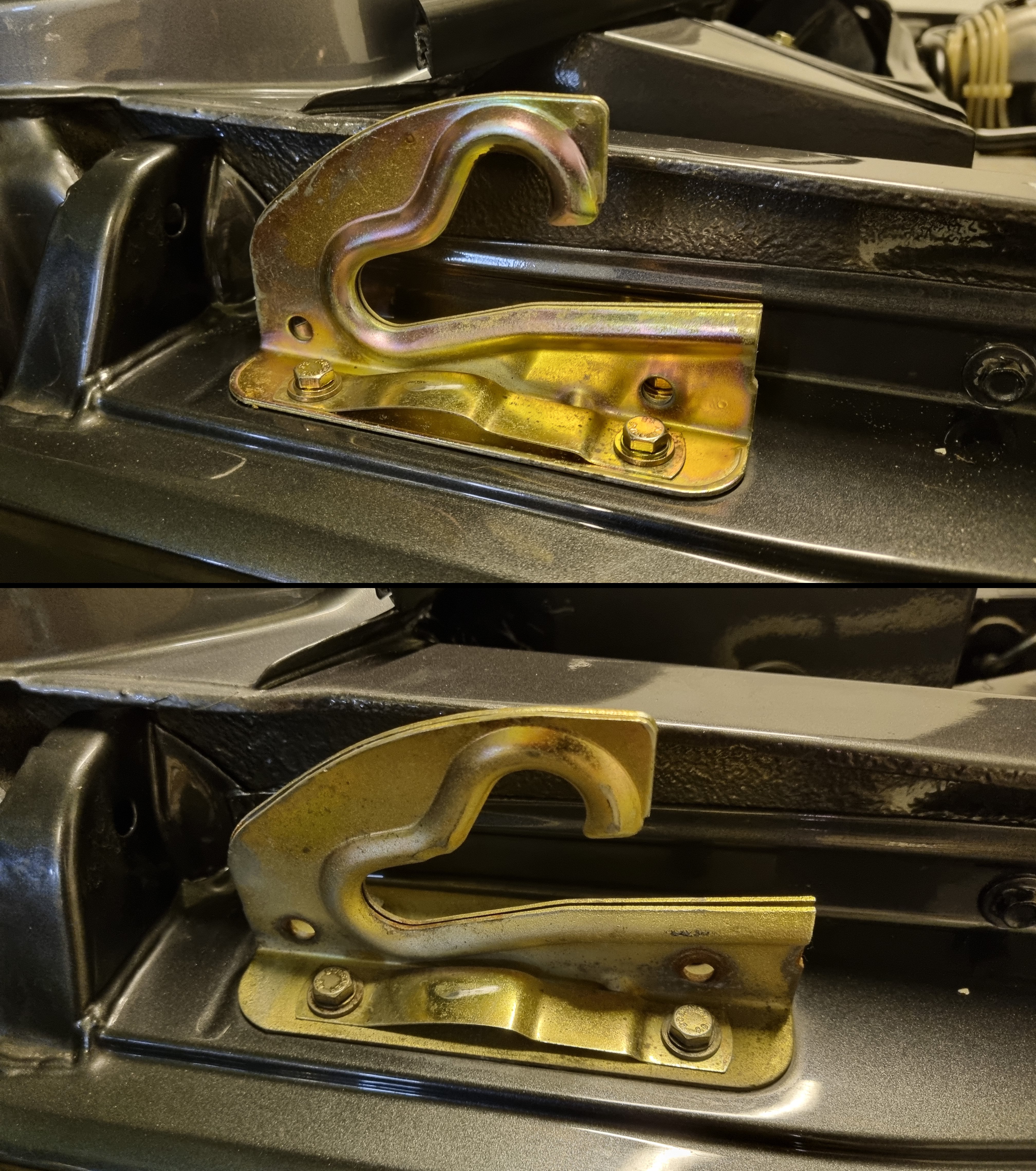

Spot on! Korrektsioonid sisse viidud :D
2022-10-15 13.44.04.jpg (1.34 MiB) Vaadatud 44513 korda
2022-10-15 13.43.38.jpg (2.38 MiB) Vaadatud 44513 korda

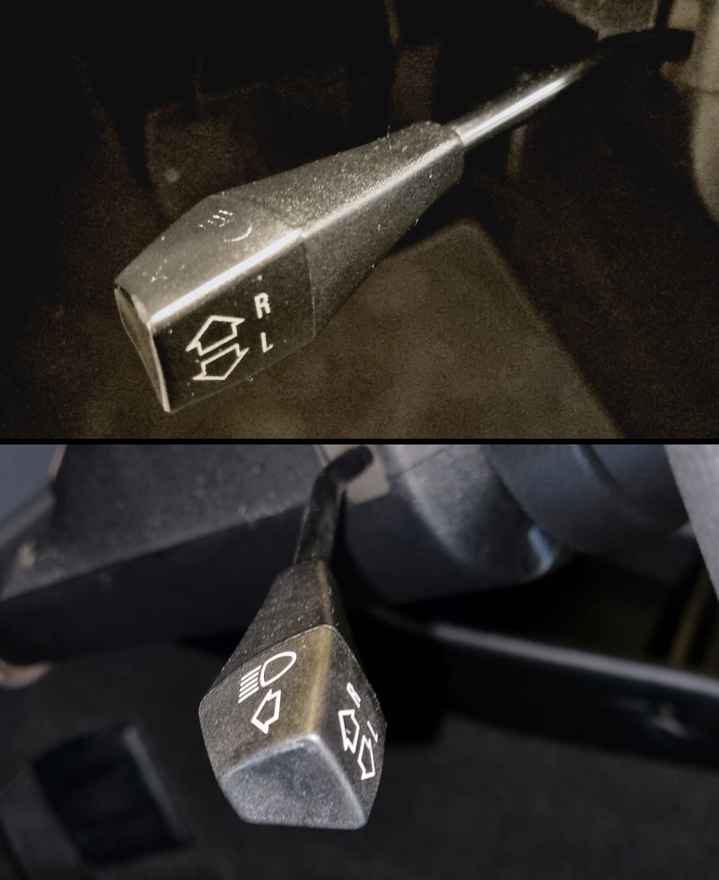

Postitus Postitas killer666 »
Avariitulede nupu märk pole ka õiges asendis nagu.
Tulihingeline bmw fänn:)
Postitusi: 3096
Re: BMW 323i Edition S, Nuga
killer666 kirjutas: 27 Okt 2022 10:03 Avariitulede nupu märk pole ka õiges asendis nagu.
No see oligi täpselt selline asi, mida ise enam tähele ei pannud :) Nüüd õige igatahes.

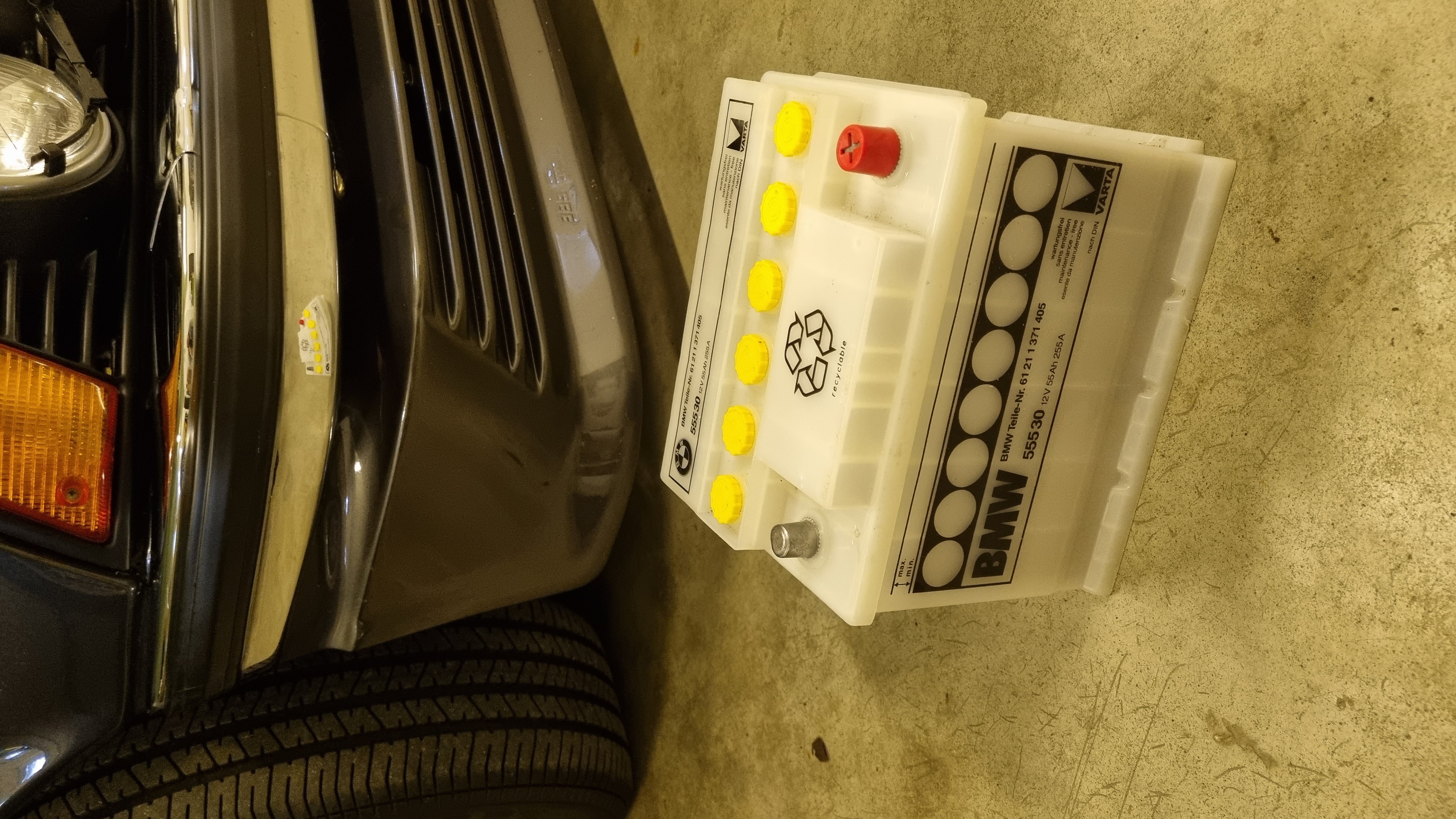

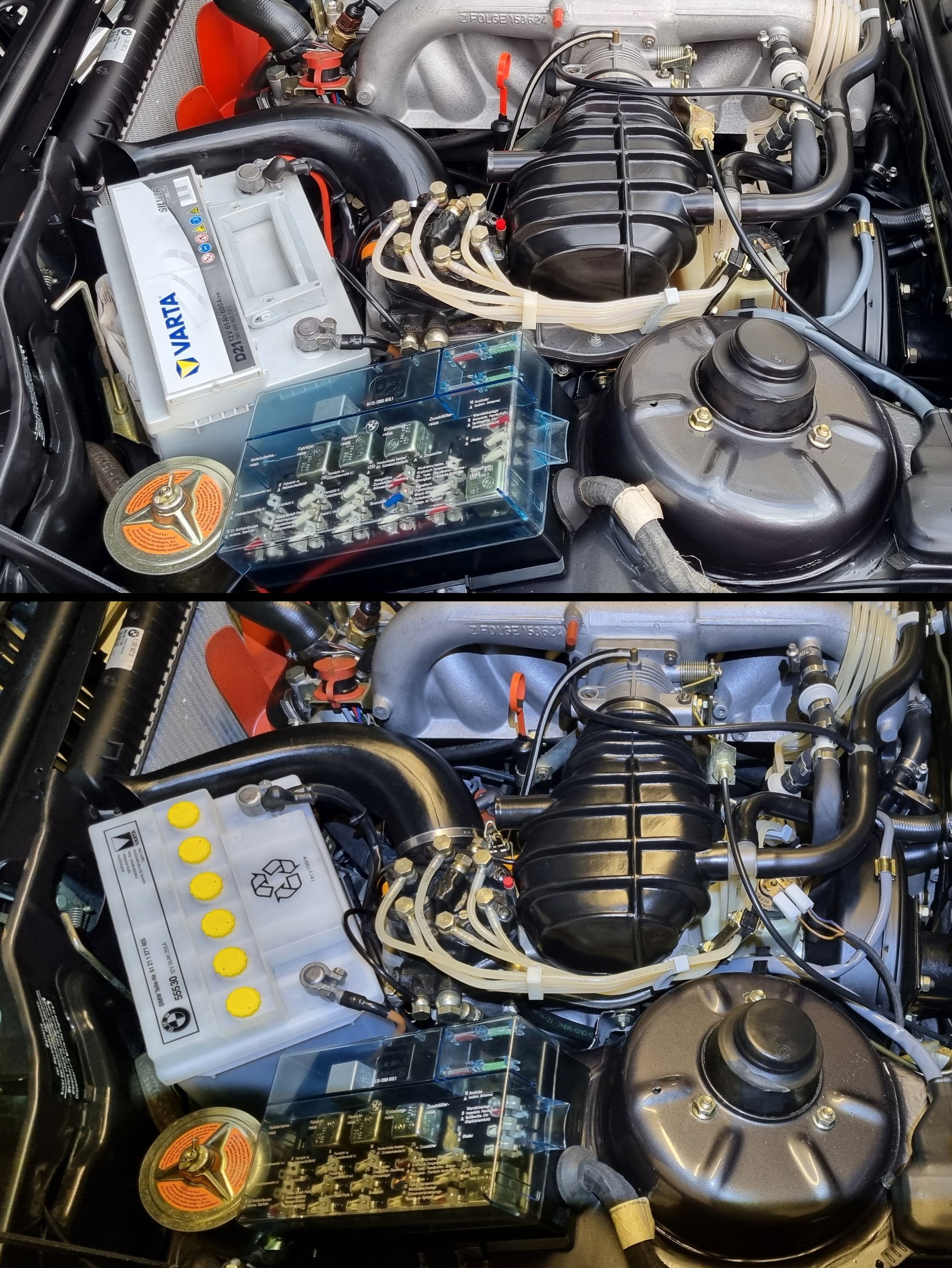

Aku kui kuluosa otseselt hindamisele ei kuulu (kui just eriti räigelt mööda pole, peab siiski visuaalselt sobima), aga siiski ilus asi kapotialusesse ruumi:
2022-10-15 13.41.45.jpg (3.33 MiB) Vaadatud 44345 korda

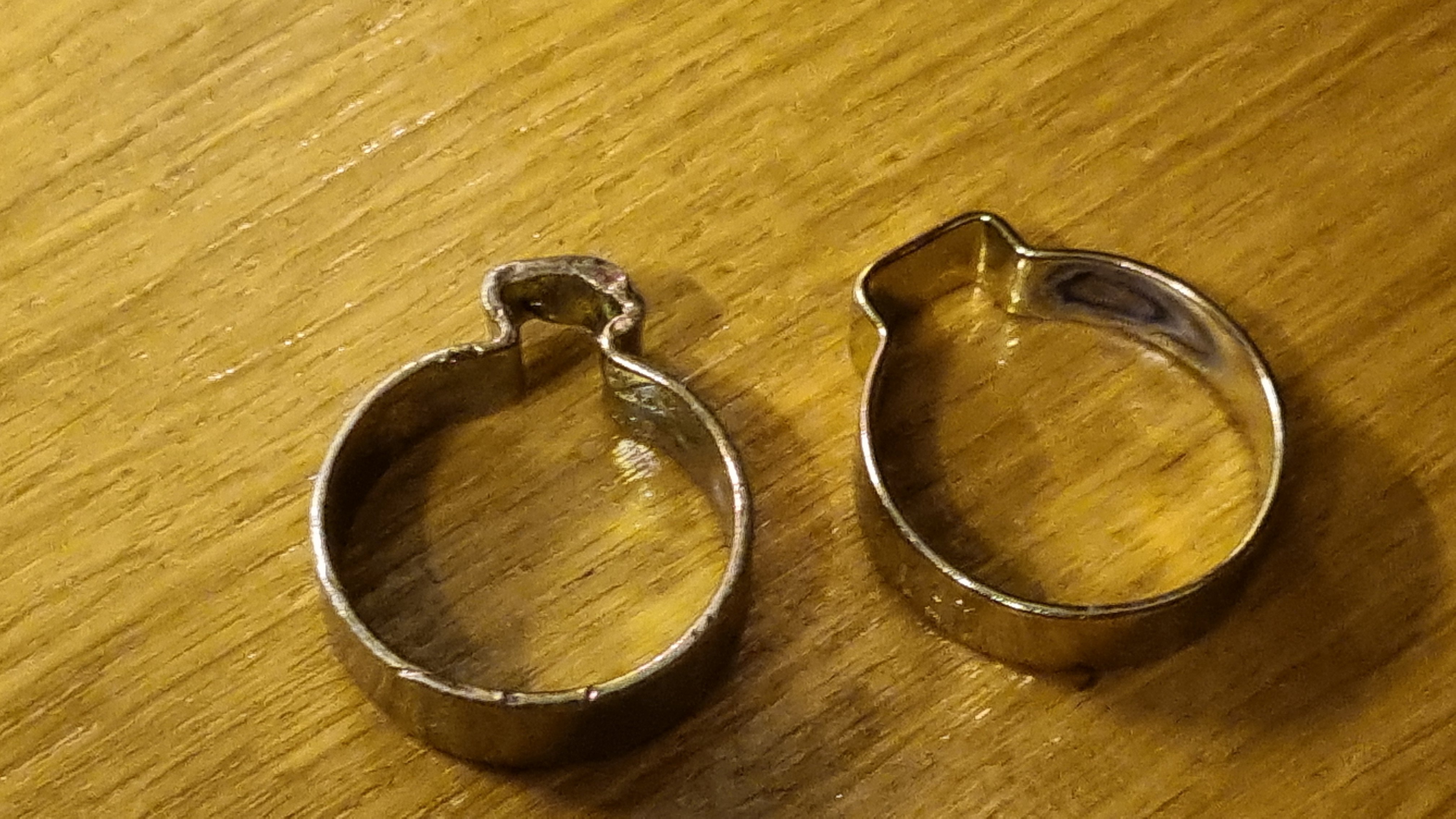

Voolikuklambreid meeldib neile samuti vaadata.
Postitusi: 3096
Voolikuklambrid on kõik õiged ühe erandiga - pidurivõimendi vaakumtoru klambrid on mul kahe kõrvaga. Tegemise ajal polnud ühe kõrvaga kinnipigistatavaid klambreid saada. Tänaseks olen õige(ma)d klambrid leidnud ja õige pea panen paika:

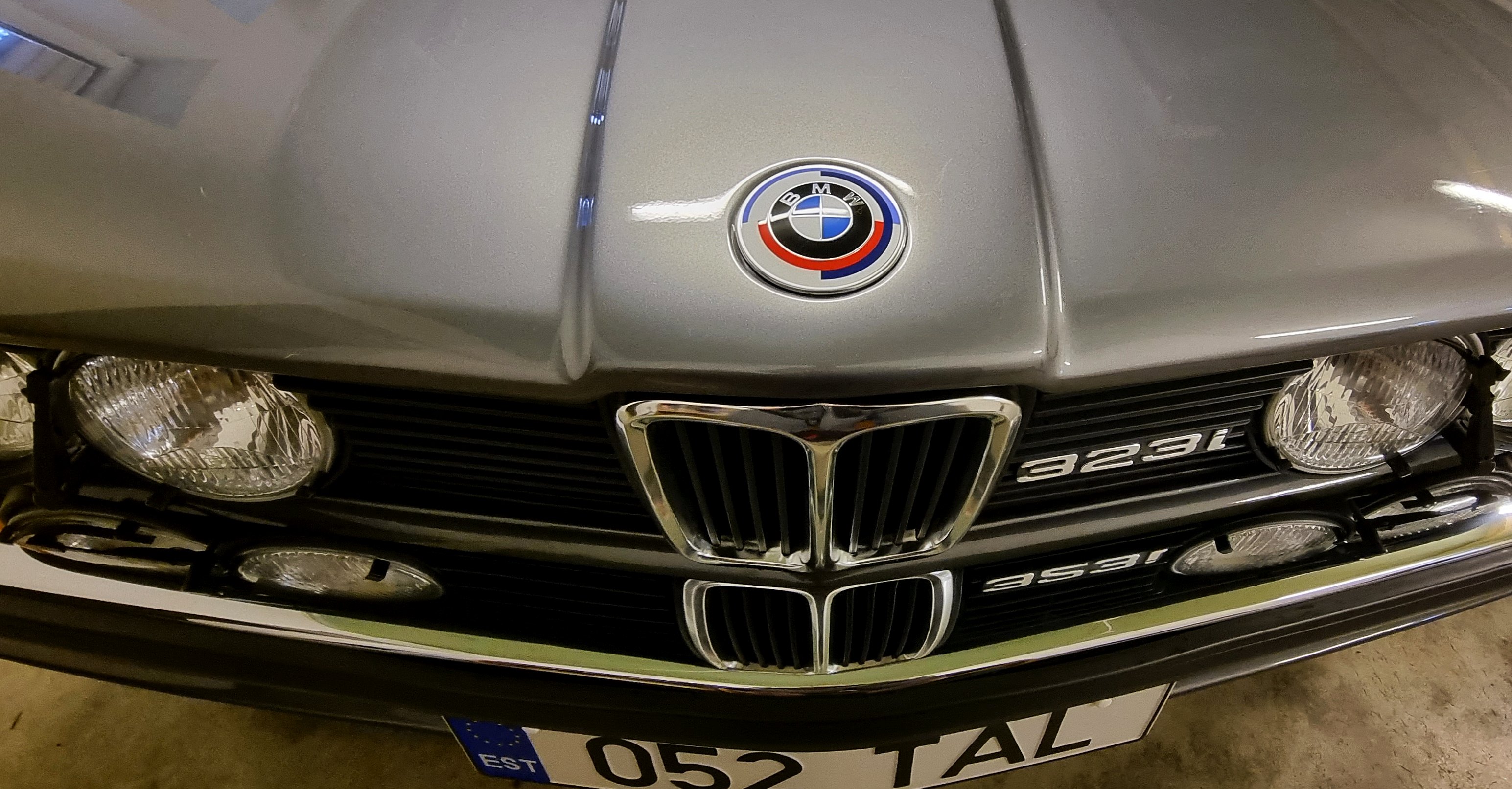

BMW M GmbH juubeliaasta tähistamisel kandis 323i ninal ka vastavat embleemi. Hetkel on küll tavapärane embleem tagasi, kuid häppening siiski fotoga dokumenteeritud:

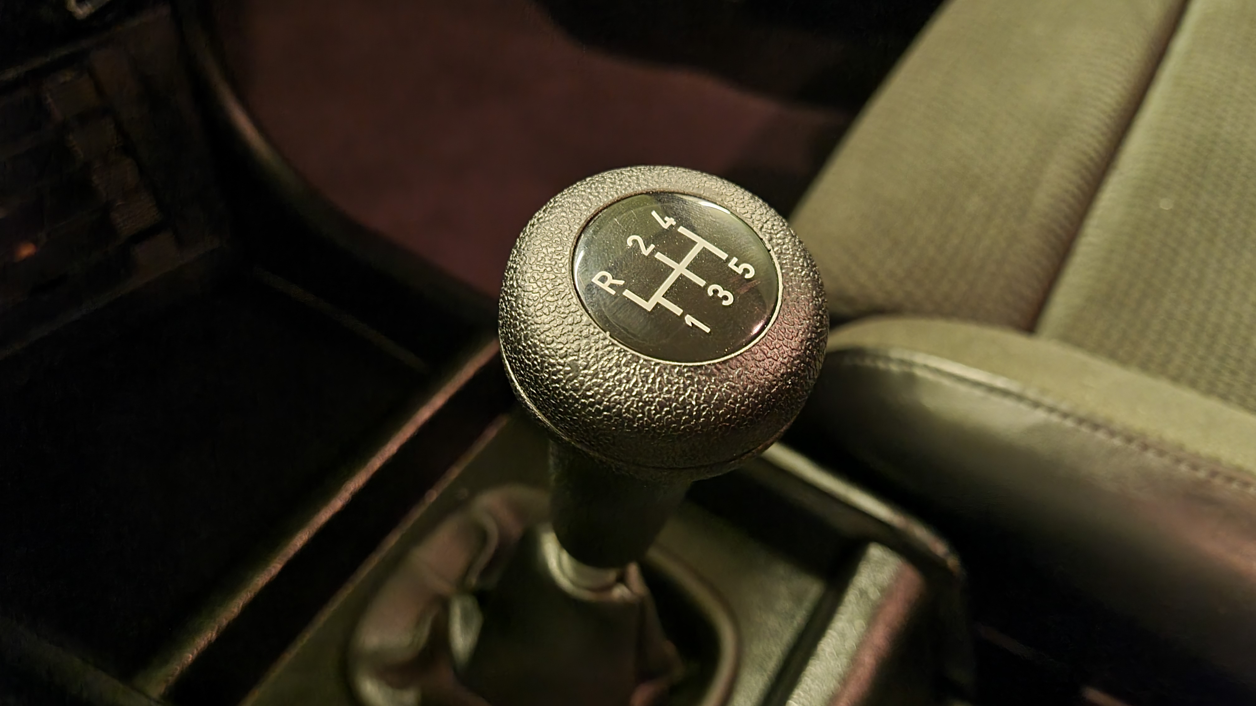

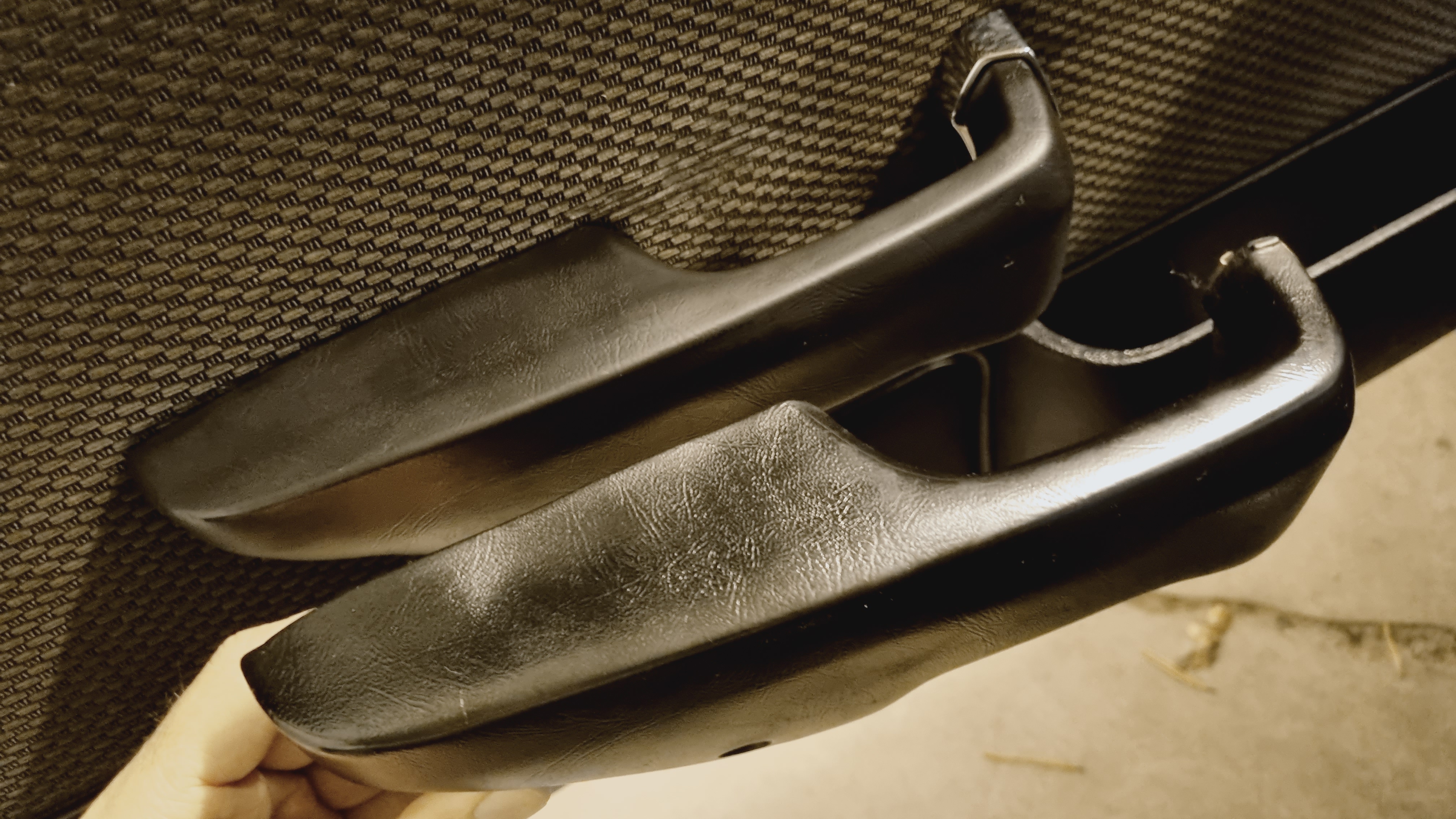

Jaks kirjutas: 05 Veebr 2023 14:26 aga ülevaatulele sellega asja vast pole.

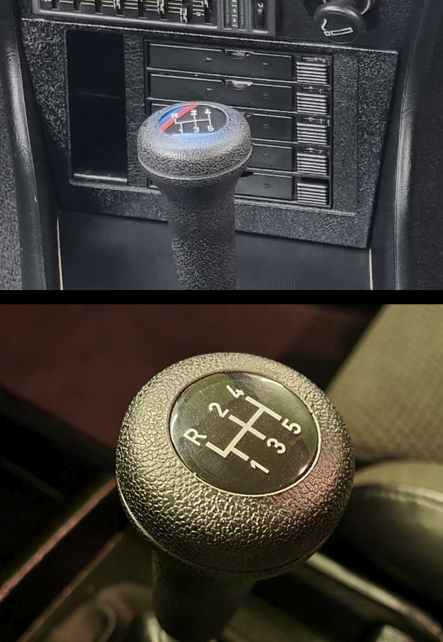

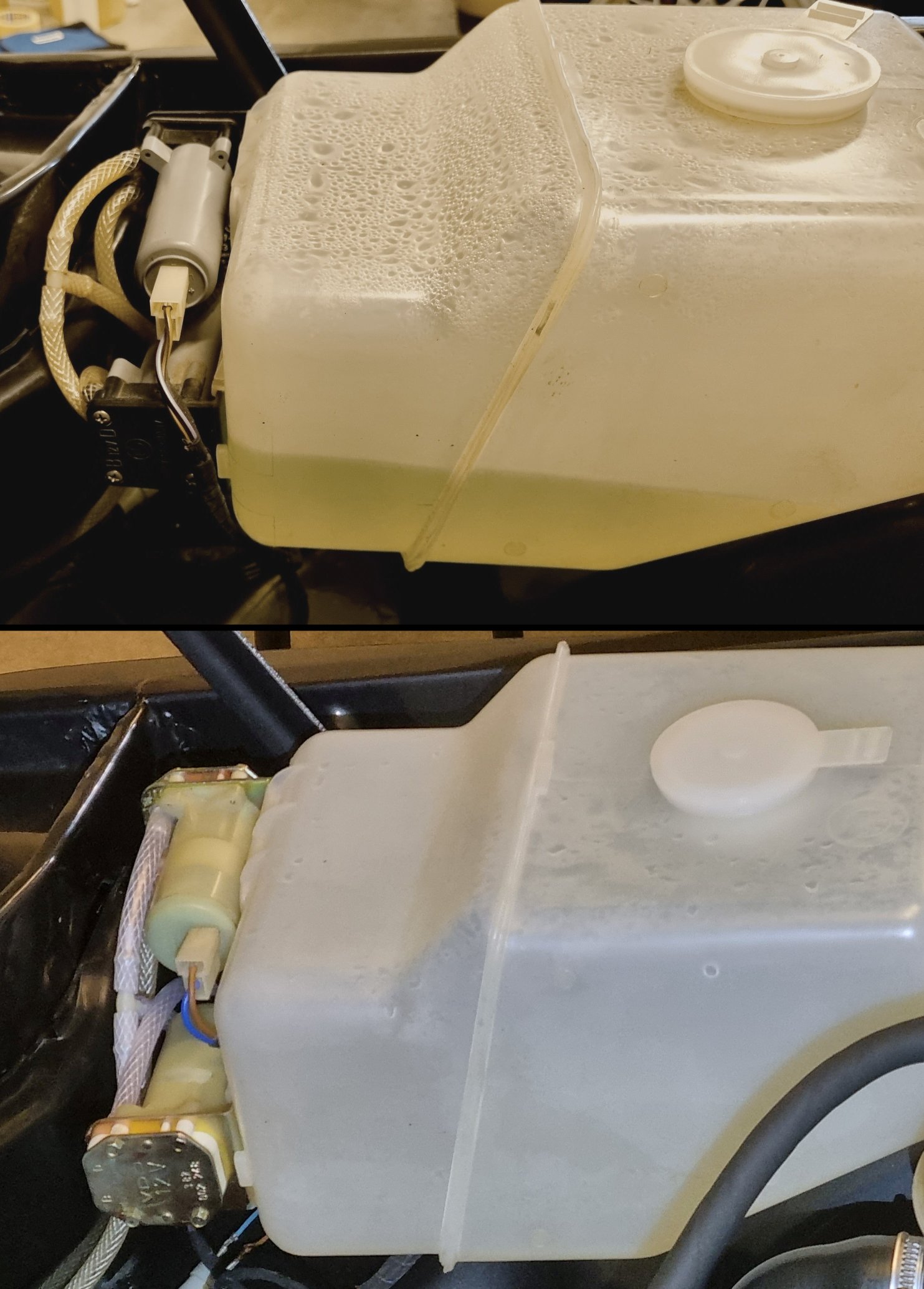

Viimane kogemus näitab, et ka nõuetekohase kustutiga saab märke kaardile :roll:
Aga eesmärk on selline, et lihtsalt kõrvaldatavaid vigu ei jääks. Eelhindamisel leiti mõned sellised - juhiukse sisemine käetugi veidi vormist väljas, kapotiall juhtmepuu teip pisut tuhmunud, kapotti fikseerivate kronsade tsink veidi väsinud, siduri peasilinder värvimata (tehasest must), M-triipudega käigukangi embleem. Rooli ja peatoed märkisin ise juurde. Need on kõik kõrvaldatud nüüd. Lisaks olen enda enesetunde parandamiseks veel mitmesuguseid parandusi sisse viinud. Ikka Absoluutse Tõe suunas :lol:
käigukangi embleem.jpg (105.61 KiB) Vaadatud 43438 korda
klaasipesu pumbad.jpg (335.82 KiB) Vaadatud 43438 korda

Ahjaa, aku leidmisest isegi keerukam oli leida kollaste korkide peale käiv katteriba :shock:
2022-11-17 09.27.43.jpg (3.06 MiB) Vaadatud 43407 korda

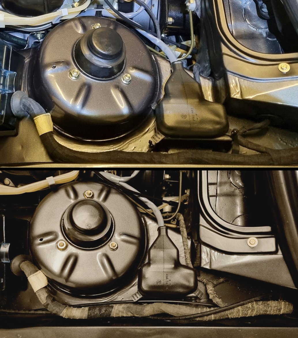

Kapotialust pilti vaadates jäi silma pidurivõimendi vaakumtoru. Kas see ei peaks olema tekstiiliga kaetud, ning traadiga tugevdatud? Just on ühe 323i elustamine käsil ja tuli teemaks. Hetkel tundub et WN pakub õige väljanägemisega voolikut.
Carclassic OÜ
Postitusi: 3096
Jah, see toru koos õigete klambritega ongi teemaks. Toru ja klambrid on ka olemas, aga pole sinnani veel jõudnud.
