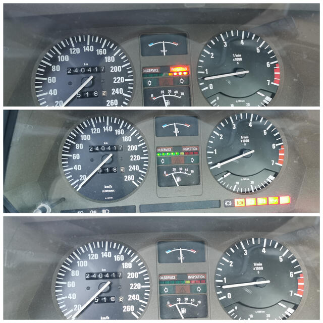

Puhusin ämblikuvõrgud silindritest välja. Talvise seismisega oli spidomeeter jälle tööle hakanud ja raadiost vasak kanal lahkunud. Muu oli kõik nagu endine - paugupill. Juba 15 aastat.

Masin näeb värske välja ka! Kui palju auto läbisõitu juurde saanud on nende aastatega, mil sinu omanduses on olnud?
Re: BMW 635CSi '83 Ruut
Kuna spidomeetri töö on heitlik ja viimasel ajal võiks öelda, et ei töötagi, siis täpset ls on raske öelda. Odomeetri pealt loen, et ca 65 tuh. Reaalselt võiks olla 100+ tuh.
Kui laiskusest lahti saan, siis peab võtma spidomeetri vahetuse ette. Mõne aasta tagune kontaktide puhastamine jmt. mingit tulemust ei andnud. 745i kellad vedelevad pikemat aega pagassis, sealt saab õige skaalaga spidoka.

Kas püsikiiruse hoidja toimib? Küsin, sest tüüpiline viga on diffri asuv kiiruse andur. Tasub lahti võtta ja ära puhastada. Ehk saab spidomeetri tööle. Ja odomeetrile on hammasrattad saadaval.
Sellel masinal püsikat pole aga kiiruse signaal tagasillast siiski tuleb. OBC saab kõik vajaliku kätte, et keskmist kiirust, läbisõitu, kütusekulu jmt. arvutada. Kuna SI-plaat on värske väljanägemisega, siis kahtlustan spido kella oma elektrilist viga.

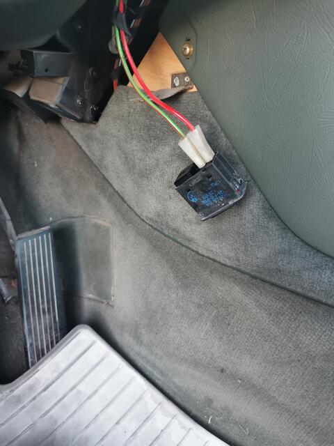

Kuna endiselt on suht s*tt suusailm, siis pole viitsinud väga masinaga tegeleda. Enne ülevaatusele mineku tegin hooaja alguse õlivahetuse. Sisse läks Motul'i 4100 Power 15W-50. Muid asju üle käies avastasin, et el.aknad ei tööta. Ega seal palju midagi leiutada ei olnud. Pealüliti kontaktide vahelt tuli 37. aasta jooksul kogunenud kõnts eemaldada ja töötavad jälle.

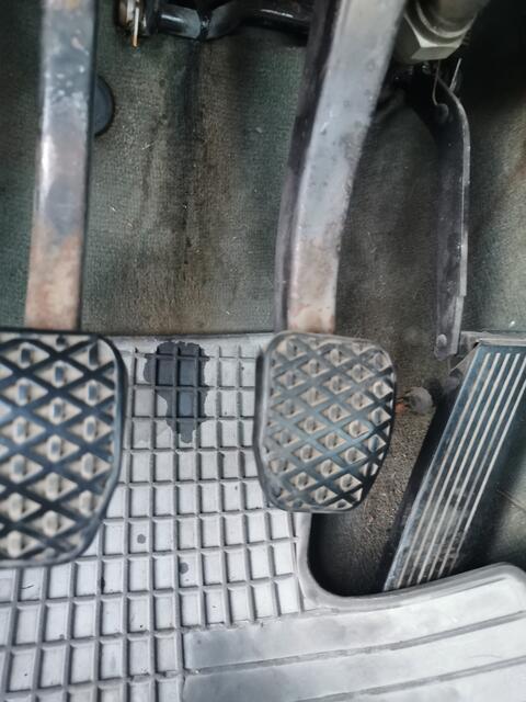

Peapidi rooli all toimetades tabas pilk häirivat plekki kummimatil
PiltPilt

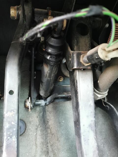

Tundub, et siduri peasilinder oli juba mõnda aega lekkinud. Kohalikud netipoed remondikomplekti kuuesele ei pakkunud - vaheta kogu krempel korraga. Kuna nende vanade ühenduste lahti keeramine väga ei sümpatiseerinud ja keskkonnahoid on aktuaalne teema - paar kummirõngast odavam toota ja utiliseerida kui kogu silinder, siis võtsin e30 pakutava rem. komplekti. Olemuslikult peaks neil samad peasilindrid kasutusel olema, või vähemalt kolvi läbimõõt on sama. Silindrit lahti võttes tuli sisemine vedru välja kolmes tükis. Sõites küll aru ei saanud, et midagi oleks valesti olnud. Remontkomplektist läksidki kastusse kaks mansetti ja vedru. Muid kummijublakaid ja seibe ei osanud kuhugi panna. Samuti ei sobinud tolmukate.

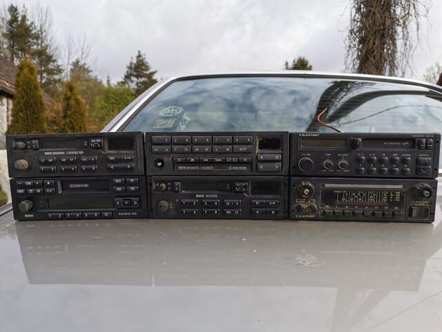

Vahepeal tegelesin ka raadio probleemiga. Oli vaja ühte uut raadiot aga läksin vist veidi ahneks :)
Tegelikult hakkas kuuese raadio ka jälle korrektselt tööle. Plaanis on nüüd Bauri ja 02 raadiod ka vahetada. Enne vaatab, mis neist üldse töötab ja siis üritab sinihambad sisse istutada.

Siduri peasilinder on selle ajastu bemmidel minu mälu järgi sama kõigil jah, ja kui viimati vaatasin oli neid B-varuosa variante päris palju erinevaid saadaval. Kui silindri seintel kuskil ranti pole, on remondikompekt ok lahendus. Aga kui juba ei teinud, siis pidurivedelik vaheta ka veel ära, on järgmised 10 aastat muretud.
Ilus kollektsioon makke, huvitav on just see paremalt alumine blaukar, millele vist ka nuppe otsisid? Sellist makki naljalt mõne teise auto armatuuris ei kohta. :) Vähemalt Eestis mitte.
Need vanad, ilma makita, blaukkarid selle poolest huvitavad, et neil on taga suur DIN pistik eraldiseisva maki ühendamiseks. Seda pistikühendust saab edukalt kasutada sinihamba või aux pistiku jaoks, ei pea hakkama trükiplaadile midagi jootma.
Loodetavasti võtavad see blaukkar ja beckeri c business eluvaimu sisse ning lähevad siis kasutusse. C reverse rds-i proovisin korra masinasse. Kood töötas ja pixlid olid korras aga jaamu kord leidis ja kord mitte. Ju oli mingi antenni ühenduse probleem. Peab veel mõned bmw/blaukkari/beckeri maki pistikud hankima.
B-osa komplektseid silindreid oli saada küll aga ma pidasin lihtsamaks sisu vahetust.

Huvitav, mul on kuueses see klassikaline suurte nuppudega seitsmekümnendate BMW becker, sellel on ka üks DIN pesa taga. Lootsin ka, et ehk on seal mingi line-in võimalus, paraku ei leidnud kuskilt tol hetkel selle pesa pinouti ja sinna paika ta jäigi. Panin peitu teise maki, mida puldiga juhin, Becker on lihtsalt fassaadiks. Neid tänapäevaseid siniste tulede ja viledega isendeid ei kannata kuidagi klassiku armatuuri paigaldada.
