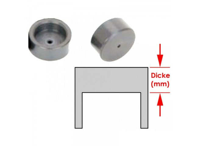

just ülemõõdus vaja
sai kangem nukk peale pandud aga kangel nukal nuka alumine raadius mahalihvitud
ehk tavamõõdus eksentrik ei anna välja - ülemõõdus varianti läbimõõt on 18mm versus tava 16mm
üks tk jääb väheks kahjuks

Lash caps võib abiks olla .
