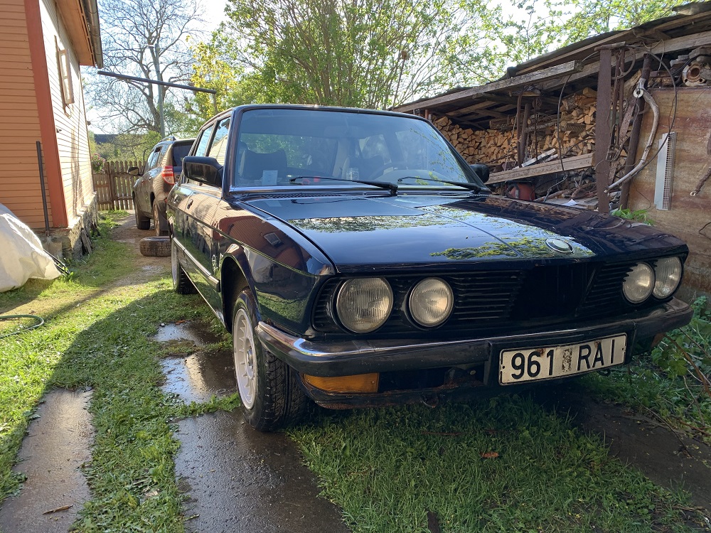

Tere.
Tean, et siin käib jutt pigem liikmete autodest, mitte tehnilistest küsimustest, kuid edaspidi plaanis teemat jätkata. Praegu veel kirjutada midagi eriti pole, kuid küsida tahaks ikka. Panin ka tähele, et siin "liikmete autodes" käib rahvast tunduvalt rohkem, kui "tehnilistes küsimustes", ning siin on rohkem lootust küsimustele vastuseid saada.
Olemas auto, mis meie peres olnud aastast 1995. Sama auto mul profiili pildi peal. Tegu on 1984 aasta 525e haiga, mis viimased 10 aastat liikunud pole. Masin küll hullult roostetab, aga see vana BMW puhul tavaline. Müügist ma kunagi mõelnud pole, sest teda korda teha oli mu elu üks suurimaid unistusi.
Isa jättis vedelema siis, kui ta enam käima ei läinud - tema jaoks lihtsam lahendus oli asenduseks auto osta. Mina olin veel väike tatt tol ajal, kuid mõned aastad hiljem sain auto katuse alla ja isegi tegin tal mõned asjad korda. Siis tekkisid raskused, nendega ei saanud hakkama, halvad tingimused et autoga normaalselt tegeleda ja nüüd läks sellest ajast veel viis aastat mööda. Nüüd aga on tekkinud raha, mida soovin investeerida autosse.
Väga kahju autost, mis peaks olema üks päris hea toorik renoveerimise projekti jaoks. Hetkel kogub tolmu ja roostetab edukalt edasi.
Tean, et maksma selline projekt läheb palju. Masin on originaalis säilinud ning originaal läbisõit on 220.000km. Eesti teedel auto sõitnud vaid 40 tuhat km, tulnud Saksamaalt. Originaalvärvis. Mootoriks vana hea 2.7 eta, mis on heas seisus. Kõik muu (veermik, pidurid, sisu) vajab renoveerimist. Sellega võin tegeleda ise, kerega aga mitte...
Soovin leida inimese, kellele raha maksta selle eest, et ta mulle kere korda keevitaks. Korralikult ja kvaliteetselt. Kui keegi oskab mind juhatada sellise inimese juurde - olen väga tänulik. Masin asub Rakveres. Võin viia ka näiteks Tallinnasse.
Mõlemad karbid on vaja vahetada - need täiesti läbi. Kohakuti põhi. Üks amordikannudest veidi roostetab. Tagasilla kinnitus ning tuuleklaasi ümber veidi ka. Kas keegi oskaks öelda, umbes, palju selline remont võiks maksta? Kas paarist tuhandest kohaliku valuutat piisaks? Või on see hoopis tunduvalt kallim lõbu? Tean, et kirjeldus on väga umbkaudne, kuid mul oli paar tunduvalt halvemas seisus haid, nii et ma arvan, et ta ei ole laip, eriti arveldades tema originaal seisukorda. Helistada võib ka: 53234980, või kirjutage palun siia teemasse.
Pilte päris vähe, auto siia maani seisab garaasis, pildistada keeruline. Et teemat natuke värvilisemaks teha, panen ikka autost paar pilti ära:

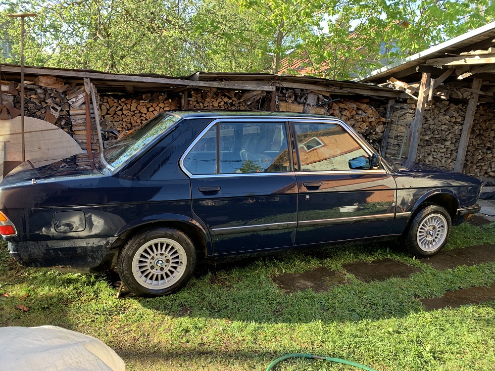

Kuna e28 seisab vanemate kuuris ja oli seal jalus, ning hakkas juba käima vanarauda viimisest jutt, siis otsustasin, et aeg on käes. Kui mitte praegu, siis enam kunagi. Auto on nüüdseks seisnud 17 aastat.
Tagusin pidurisuportid lahti, panin mingid ümmargused rattad seismisest kandilistele asemele alla ja sain kere veerema.
Märjana nägi auto isegi äge ja värske välja. Selline catfish ta on :lol:

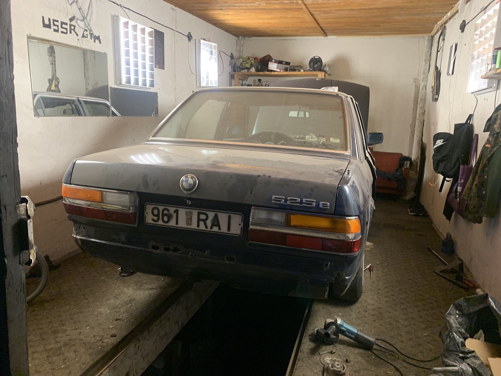

Viisime sõpradega treilerhaagisega auto siis ära. Sebisin kanaliga garaasi mingiks ajaks, ja plaaniks oli siis n.ö. defekteerimine, ja otsuse vastu võtmine - kas auto müüki, või taastamisse. Vanarauda muidugi patt viia - isegi sellisel kujul need autod on ikka rohkem väärt, kui kaalu hind. Ja kaalul autol tuleviku kohe kindlasti pole, aga võiks ju olla, kas minu käes, või kellegi teise käes.

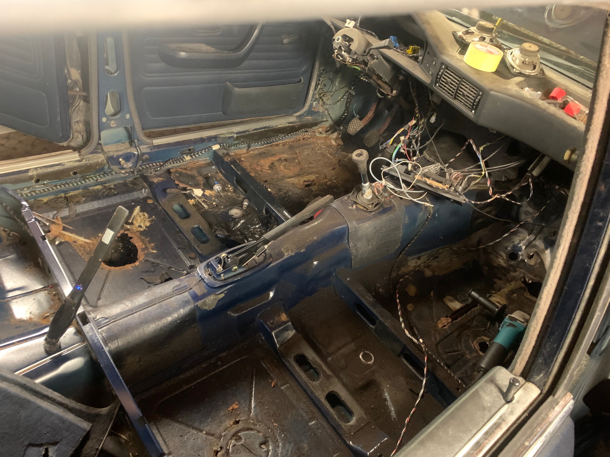

Garaasis kiskusin auto laiali, sisu välja, sumps, paak, kardaan ja differ maha ning "defekteerisin" traatharjaga rellaka, kruvika ja käsiharja abil.
Üllatuseks on autol valdav enamus põhjast ühes tükis ning isegi pindmise roosteta, tagumine osa põhjast üldse päris heas korras.
Mina arvasin, et kogu põhi on küpsis. Kundepoolne amordikann vajab veidi ravi, vin koodi kohad on kenad ning roosteta.
Juhipoolne amordikann läbiva roostega, karbid, sisemised karbid, ning kahjuks ka poolraamidel on läbivat roostet. Tagasilda ei hakanud maha võtma, kuid kruvikaga on tunda, et seal on ka läbiv. Pagass viisakas, kuid on ka paar auku. Esiklaasi nurkades ka läbivat roostet.
Ning muidugi siin - seal, paljudes kohtades pindmist roostet - liivapritsi oleks hädasti vaja.
Kas olemasolevat originaal põhja on mõtet lappida, või vahetada kõik plaadid välja (Valcas garage müüb neid)?
Kas kuskil müüakse poolraame, või samamoodi tuleks olemasolevad ära lappida?
