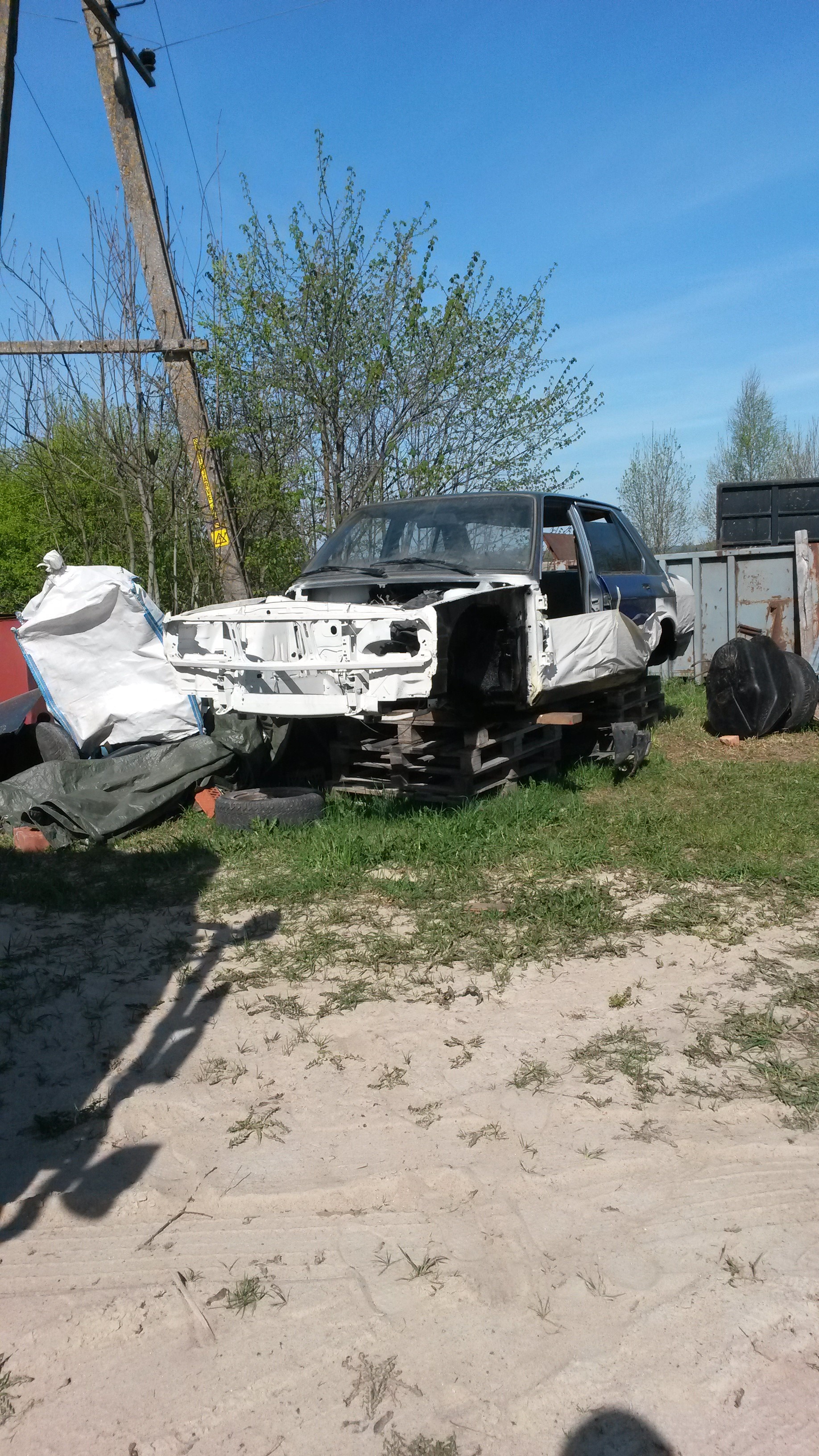

Pilte tööst.
Millega peaksin arvestama 3.5l mootori installimisel? Soovitusi + nõuandeid...
Järjekord natukene sassid.
Igaljuhul kõik uued kulujupid sildades. Puksid sai sisse pressitud 2sekundiga kasutades rasketehnikat - veoauto käppasid (10t press)

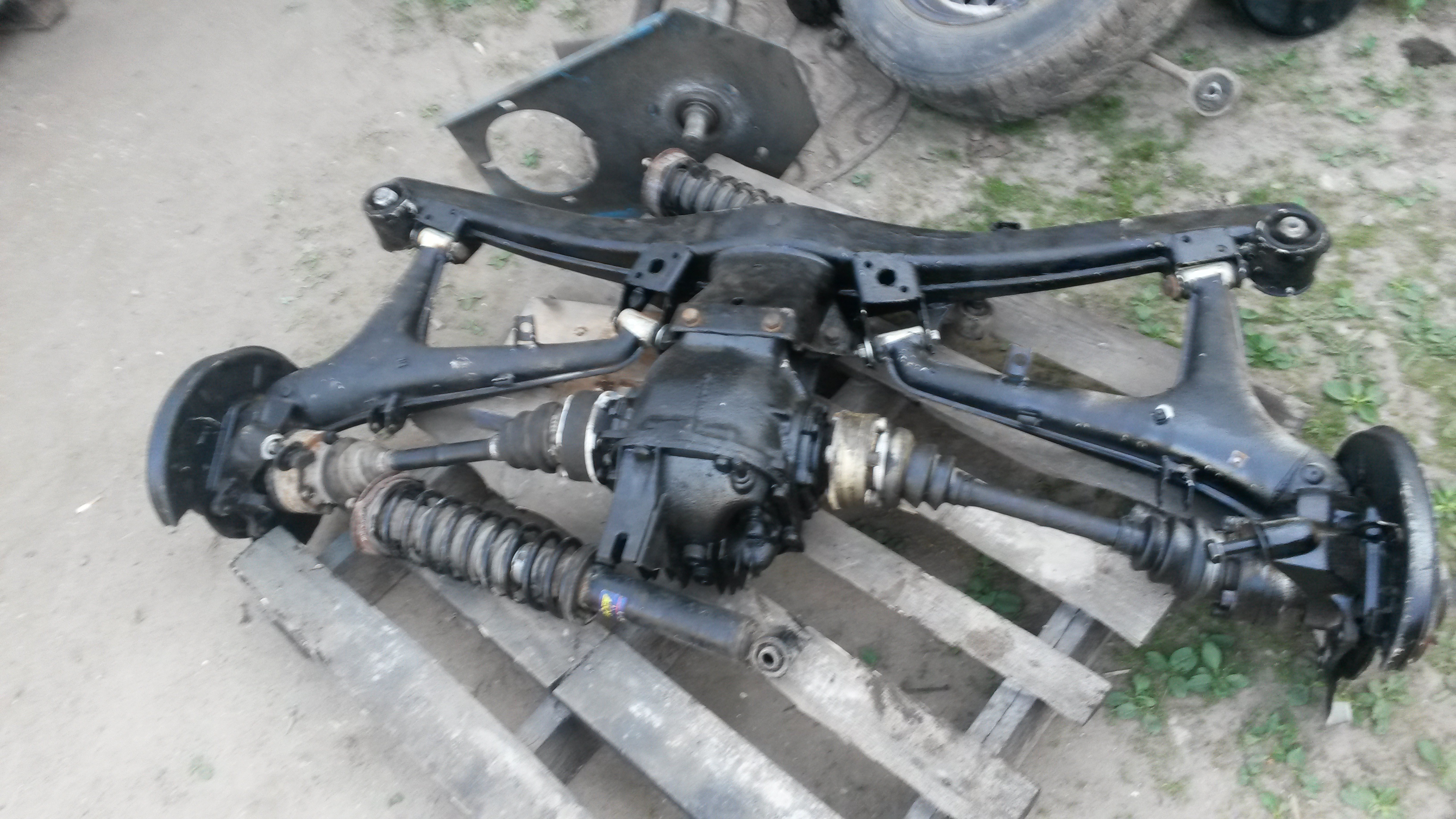

Tagasild oma korda ootamas.

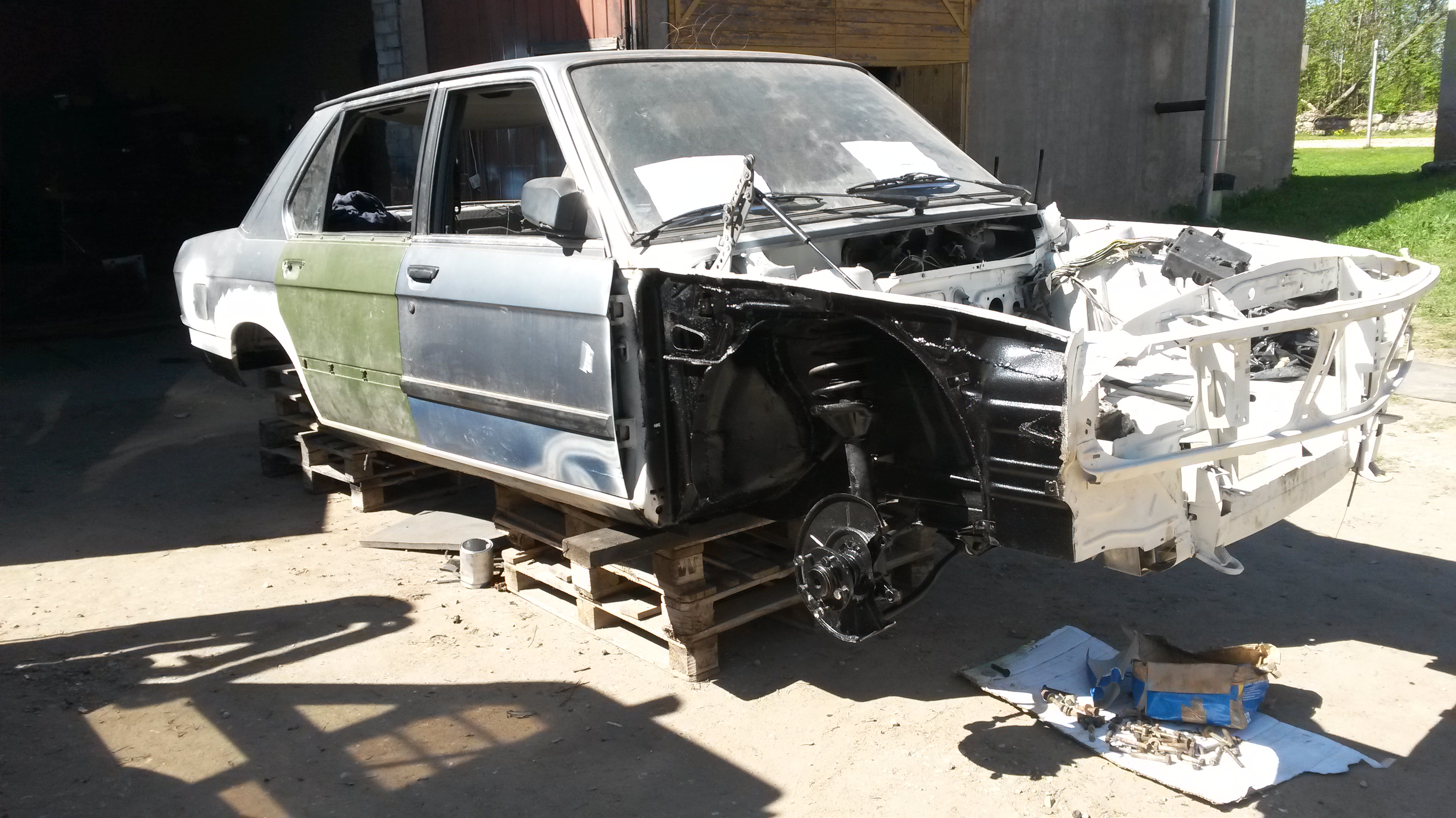

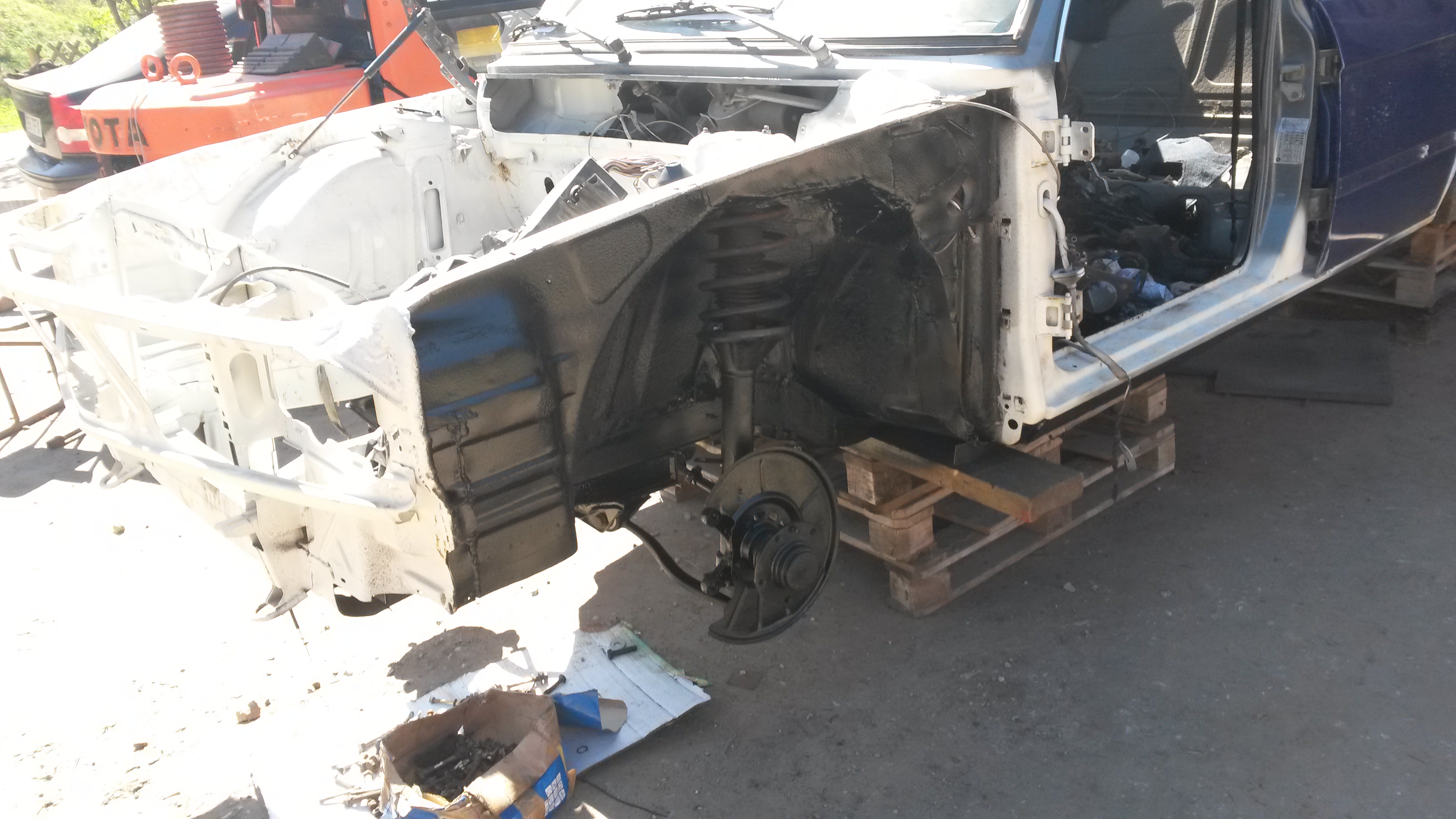

Roolikarp installitud, kõik uued kaikad esisillas.

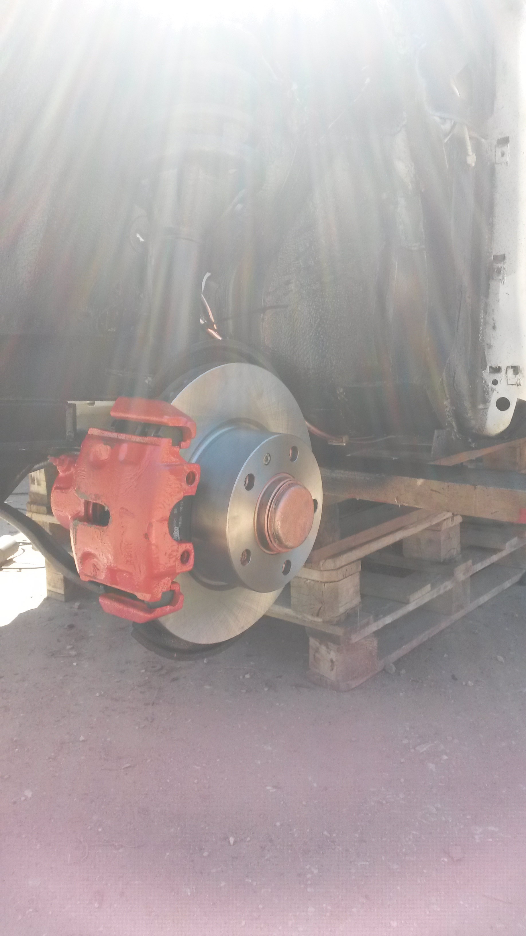

Pidurisupportid liivapritsiga lastud & punaseks värvitud. Uued kettad, klotsid.

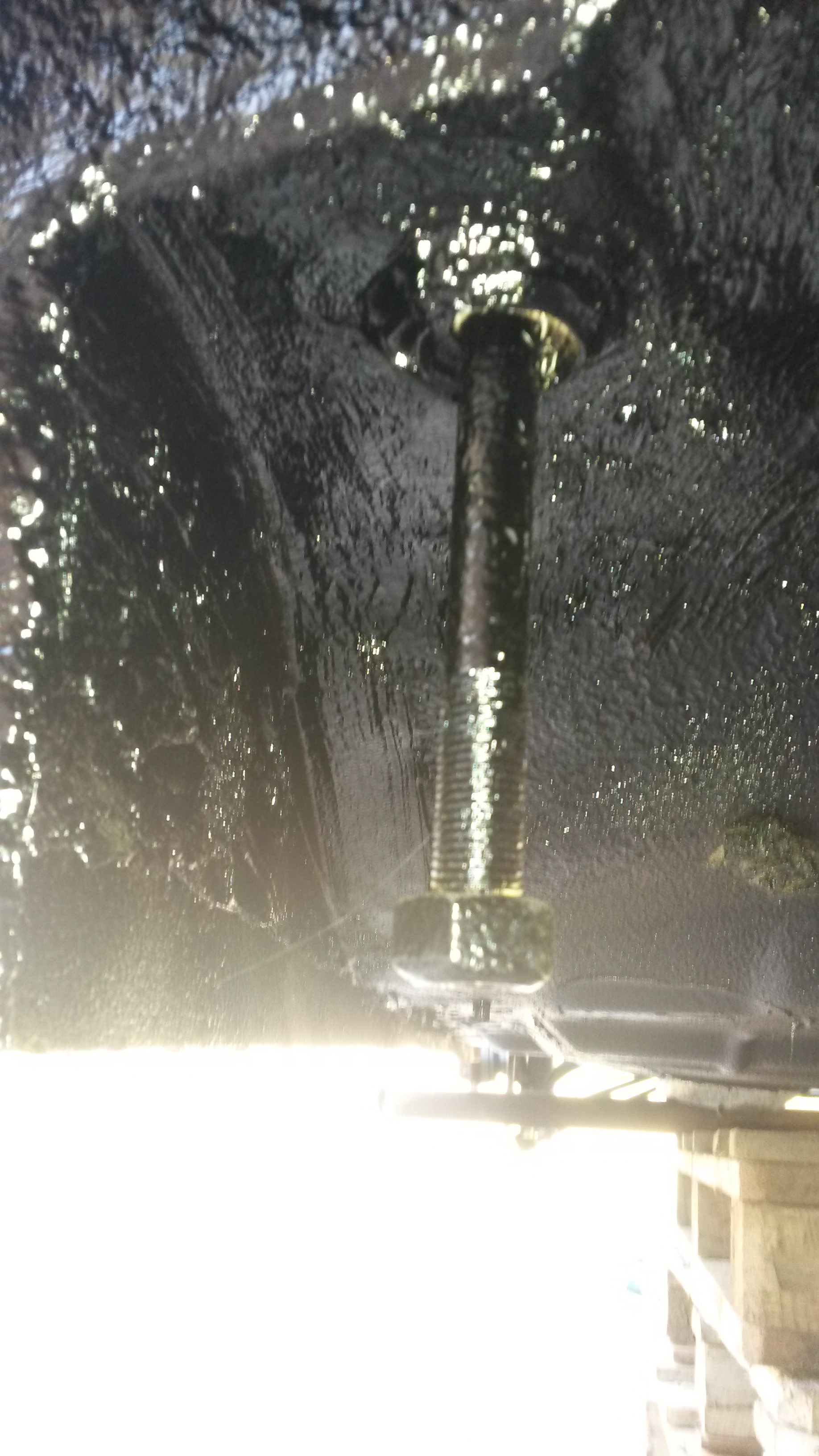

Tagasilla suure puksi alus keevitatud & mastiks peale.
Rattakoopad, põhi & karbid mastiksiga lastud. Püstolisse keerates värvipoti otsa ja väga lihtne lasta kasutades kompressorit.

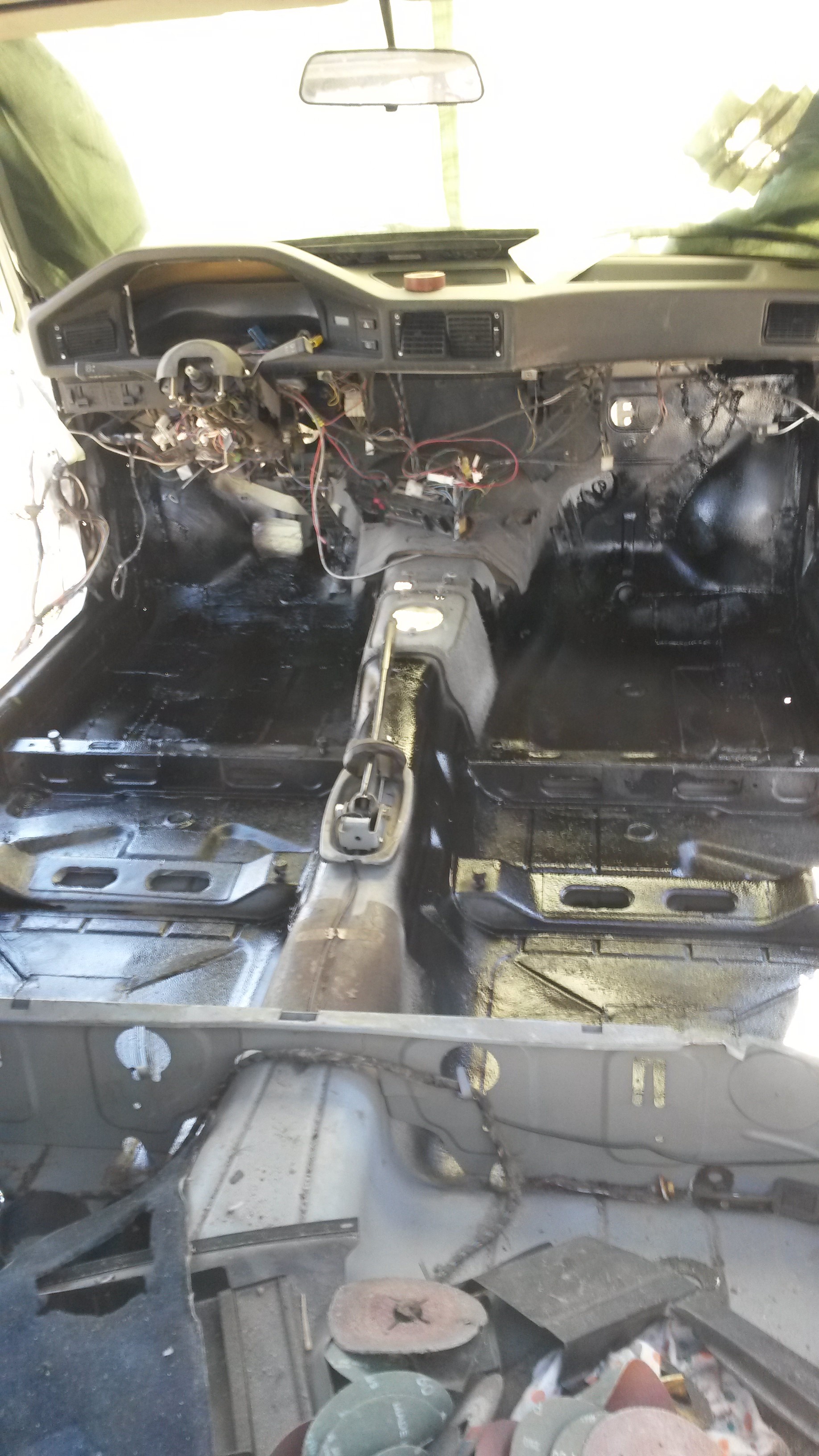

Salongi põhi roostest puhtaks relakaga + traathari & põhjamastiks
