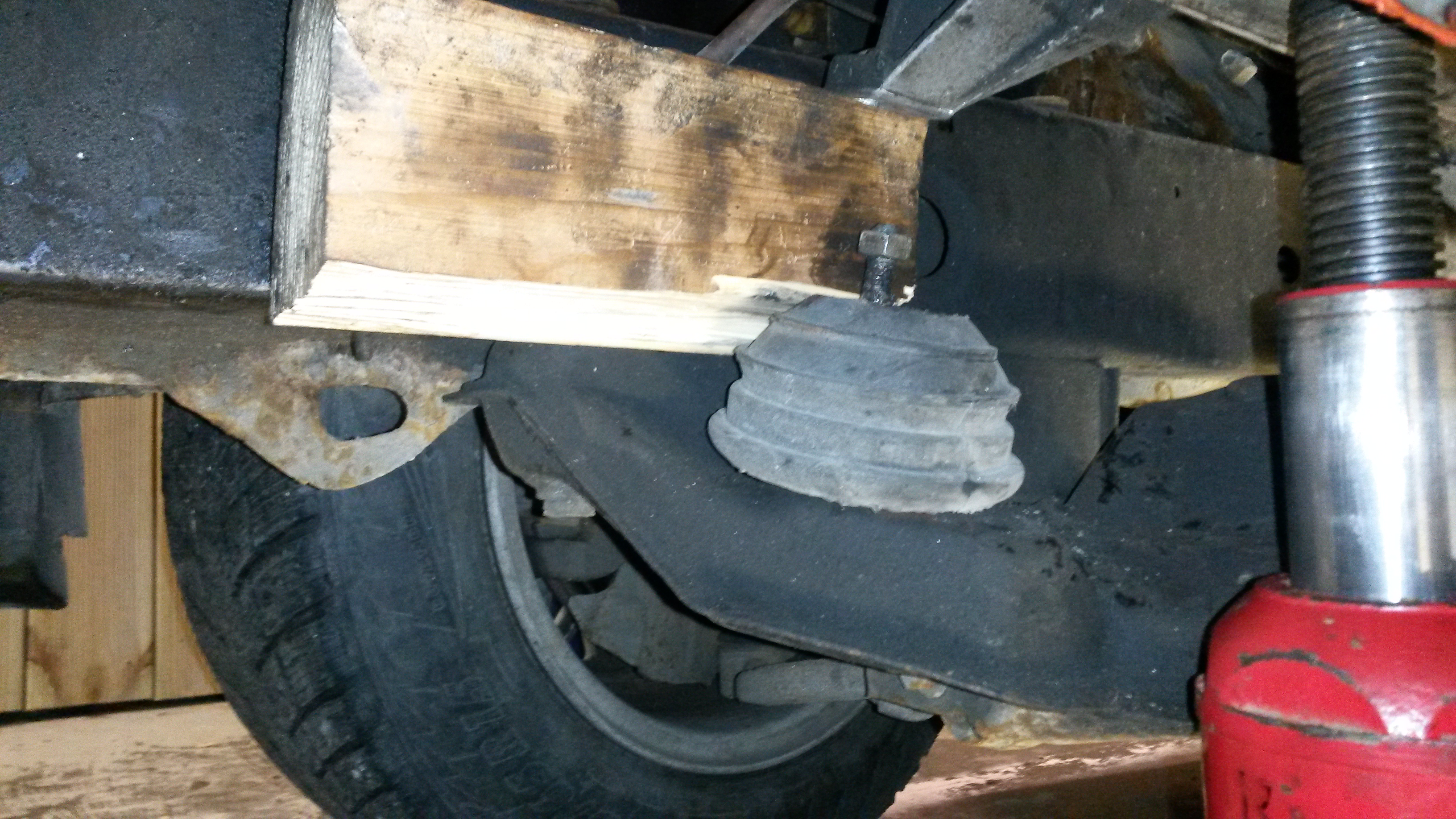

See töö on nüüd tehtud. E28-l m20 mootori karteri vahetamine oli selle töö kõrval köömes. Pidin mootorit tõstma viimase piirini. Kast oli tunneli laes kinni ja ventika tuulekoja pidi eest võtma. Summuti lasin ka keskelt lahti. Ja siiski oli tegemist, et sillatala ja õlipumba vahelt vann välja meelitada. Sama tülikas oli teise sinna asemele sättimine.
Teostatav aga raha eest ma sellist tööd ette ei võtaks.
- 20140106_165447.jpg (2.27 MiB) Vaadatud 5242 korda
