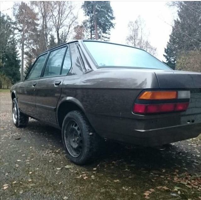

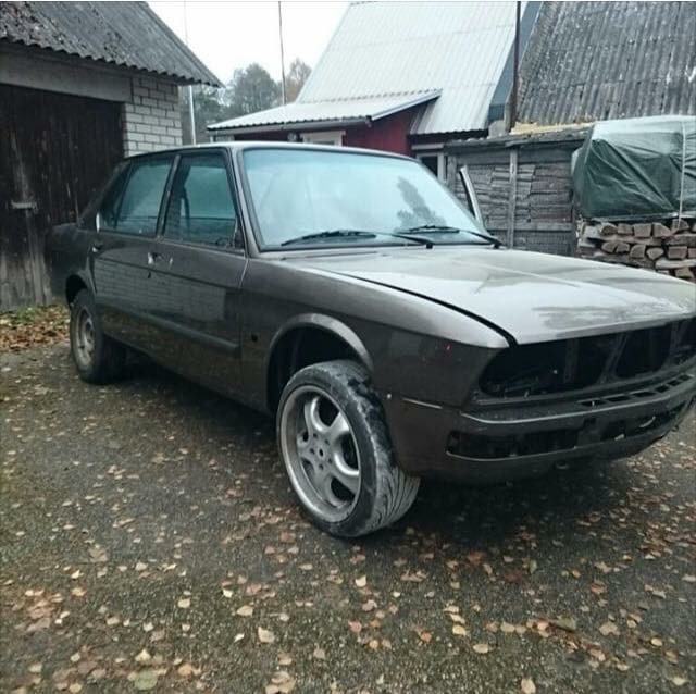

Jõuame siis konkreetse autoni, E28 535i aastast 1986. 2015a sügisel kobistasin kuidagi selle kuulutuse peale, aeg oli täiesti vale selleks, esiteks uues garaazis polnud veel seinadki valgeks värvitud, vist üks pistikupesa kuhu sai kandelambi panna ja kõige tipuks liikusin Eestist 4 päeva pärast ära tsirka pooleks aastaks. Kuid miski jäi kipitama ja sai veel päev enne lendu Haapsallu sõita ja selline ta oli. Ilma tehnikata, roostes veermiku ja tühja kestana sünges sügises. Salong oli osaliselt olemas juba BeeInterioris ja ainult udusel pildil näinud. Algus seegi. :lol:

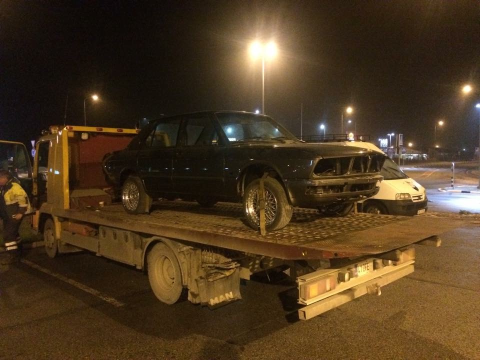

Kui ma juba kohale tulin, siis oleks olnud liiga lihtne mitte seda osta, käed said löödud ja transport langes õnnelikule sõbrale kes sellega pidi tegelema. Paar nädalat hiljem sai auto ära treilatatud.

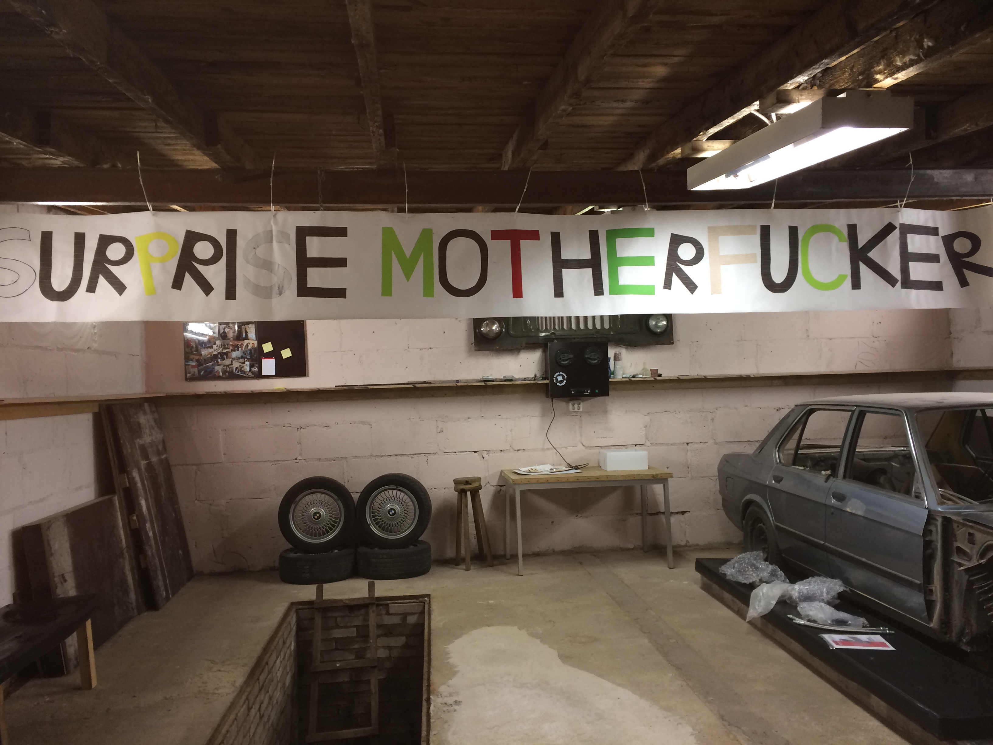

Kevad 2016 tuleb siin müts peast võtta ja sügav kummardus teha sõpradele kes salaja garaazi seinad ära värvisid, särtsu ja valguse paigaldasid ning ei puudunud ka BBS tort.

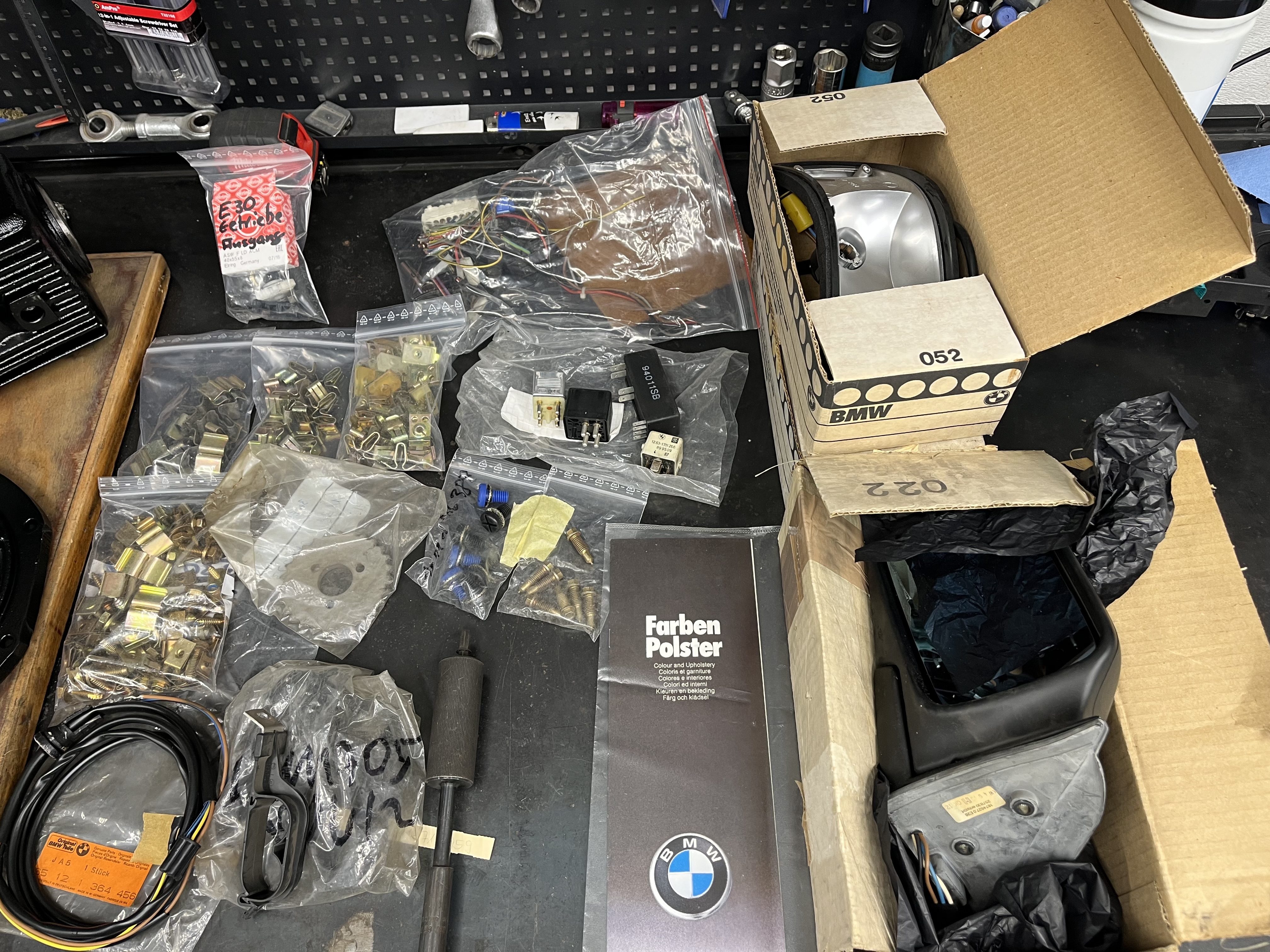

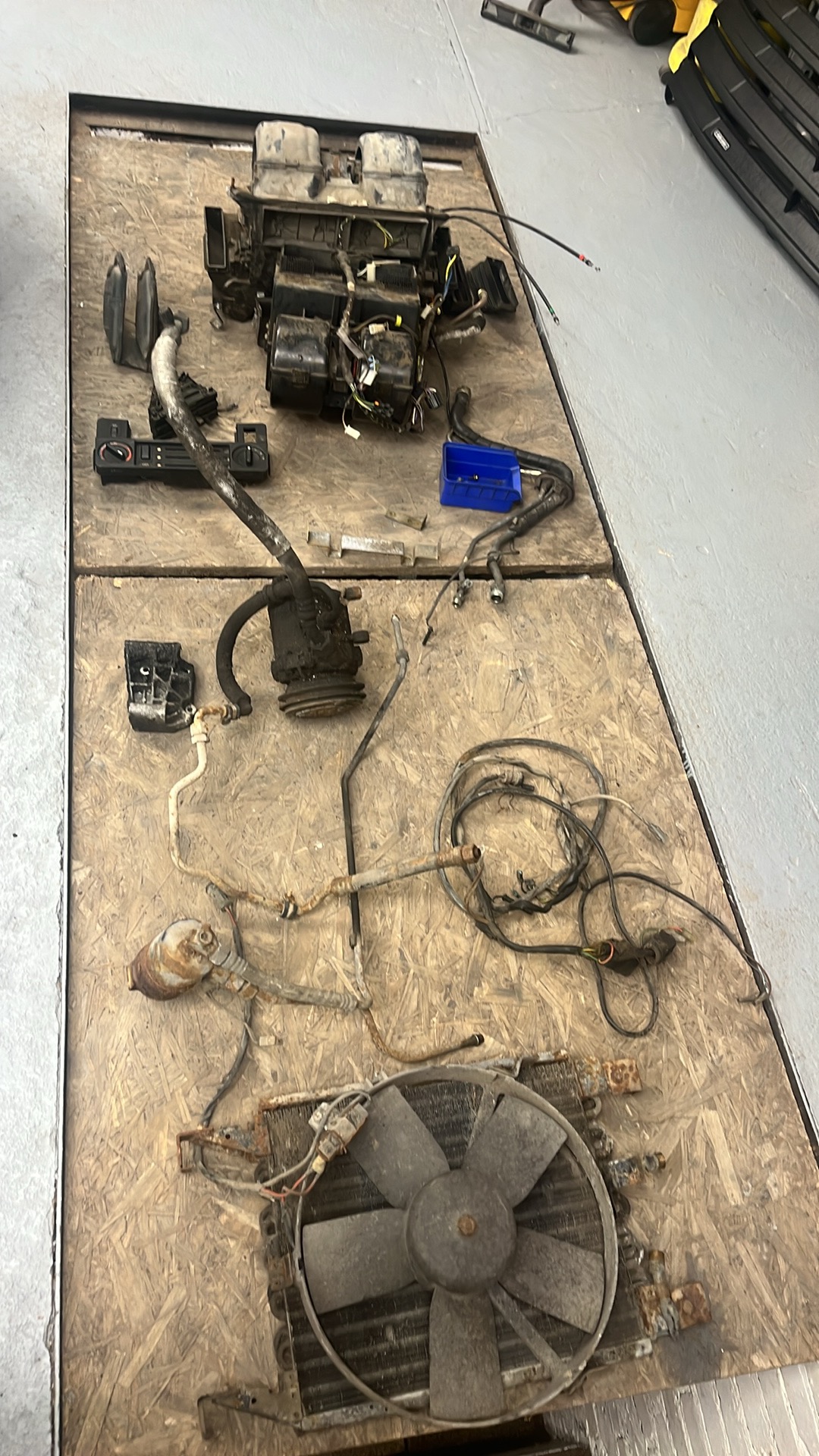

Nagu poleks mitte midagi teha või pooleli olevaid “projekte”. :roll: Üks tühi riiul sai täidetud e28 kliima komplektiga.
Paneks kohe ka asjad mida otsin kindlasti. Võibolla otsin võimatut. 😅
•Must keskkonsool
•Hall salongi temp andur, “nuusutaja”
Kuna see pigem talvine projekt ja praegu tasuks asju otsida, ei suutnud ma nàppe eemal hoida ja tegin esimese sammu jaheda autoni.

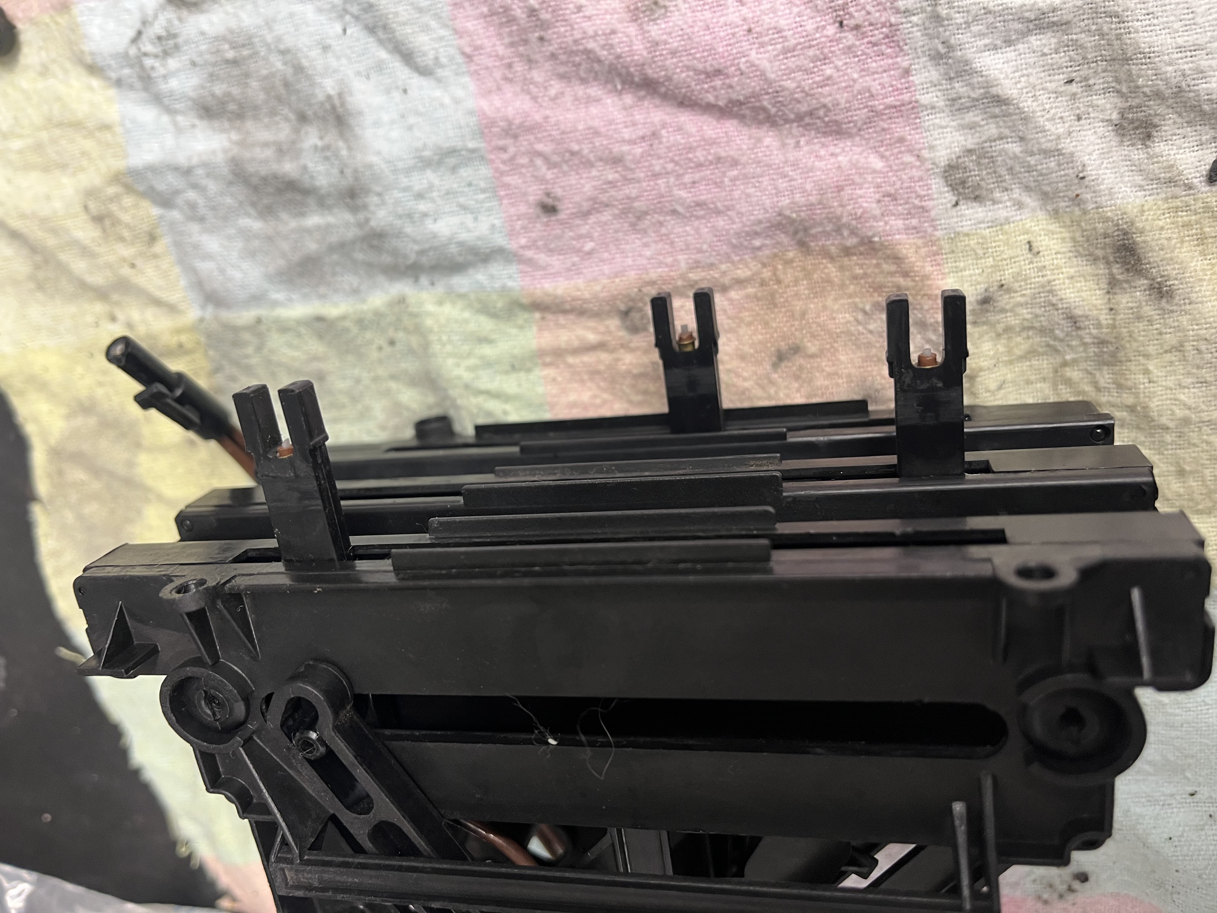

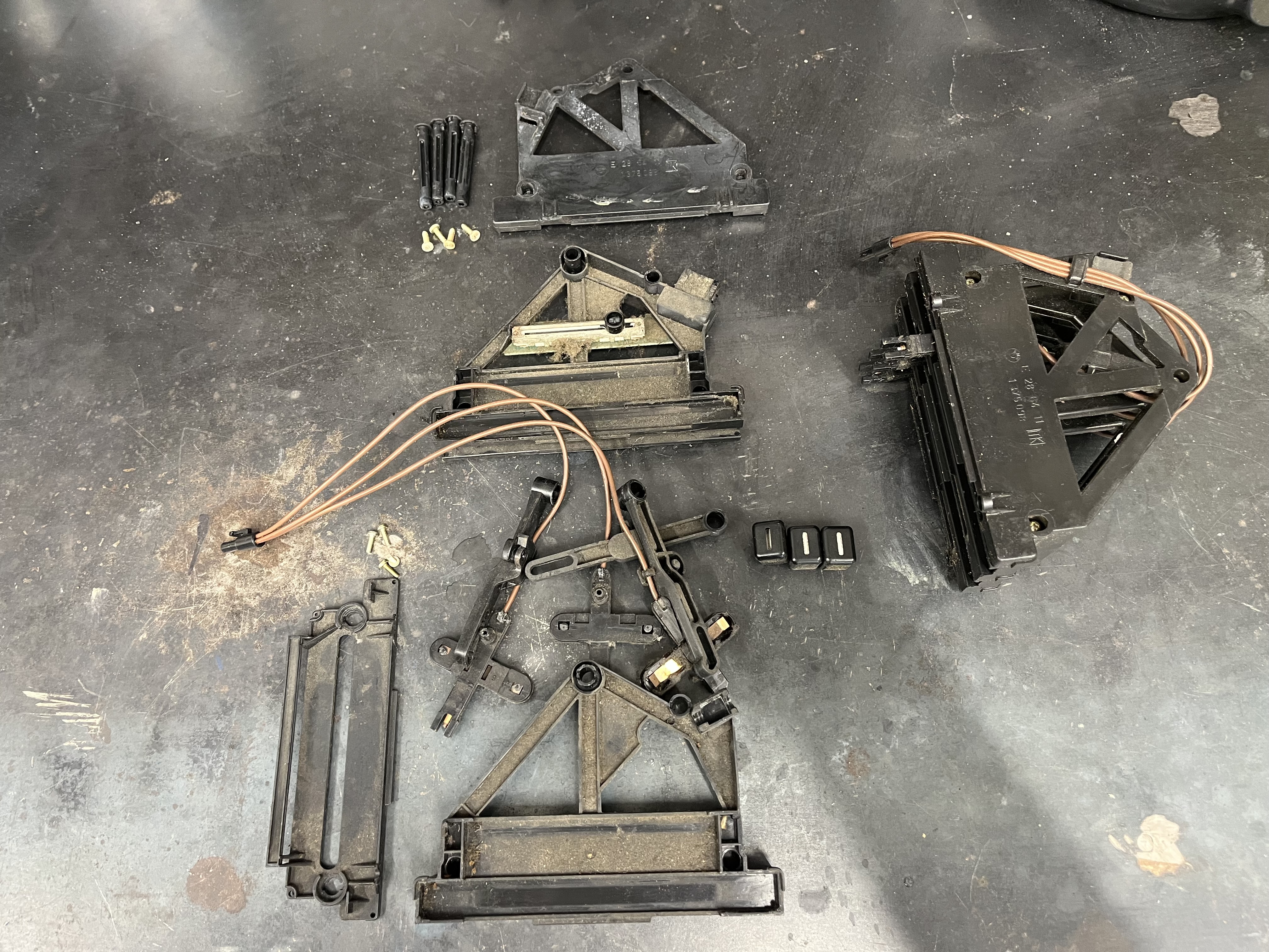

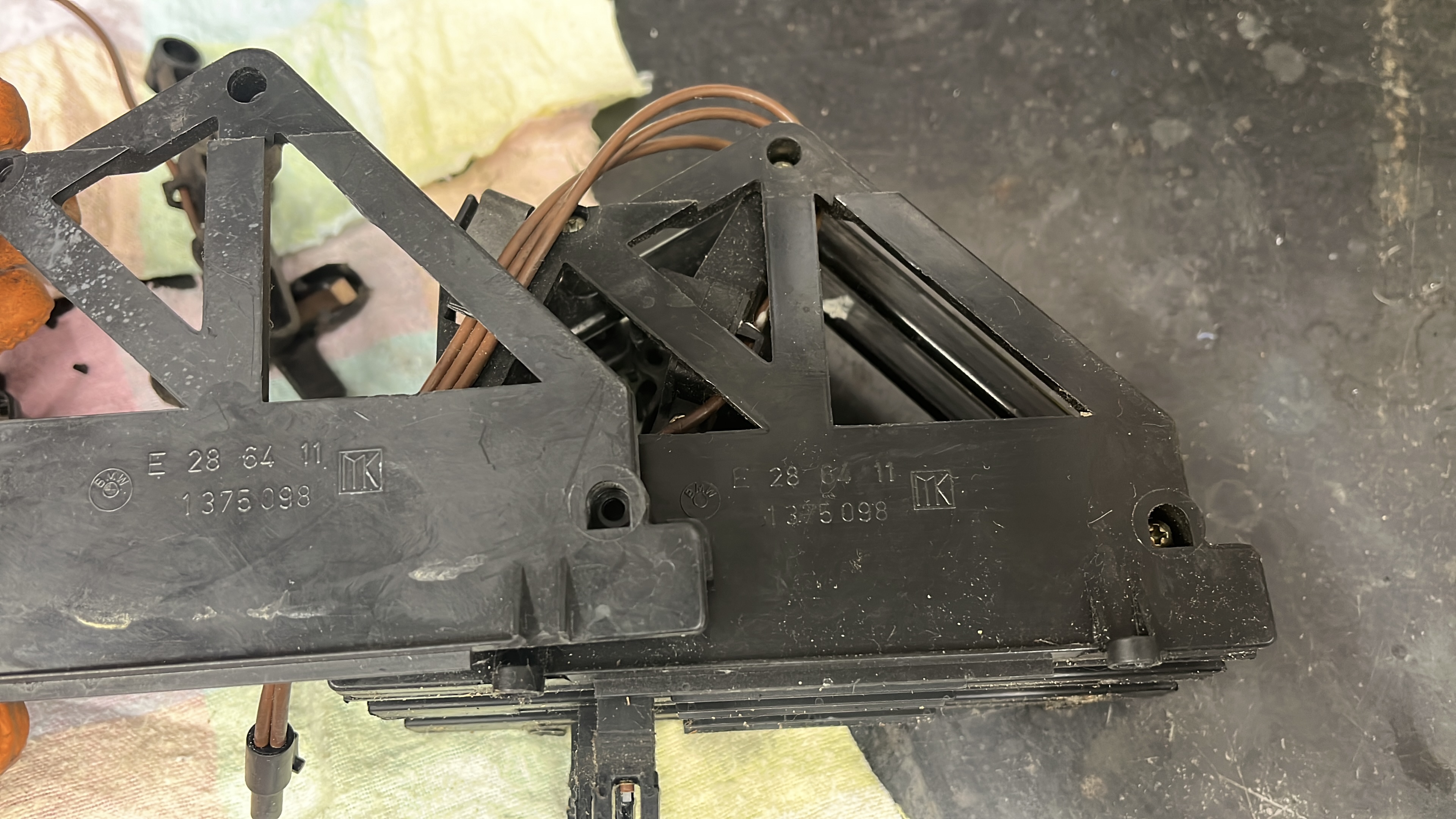

Komplektiga tulnud hoovasüsteem oli katki.

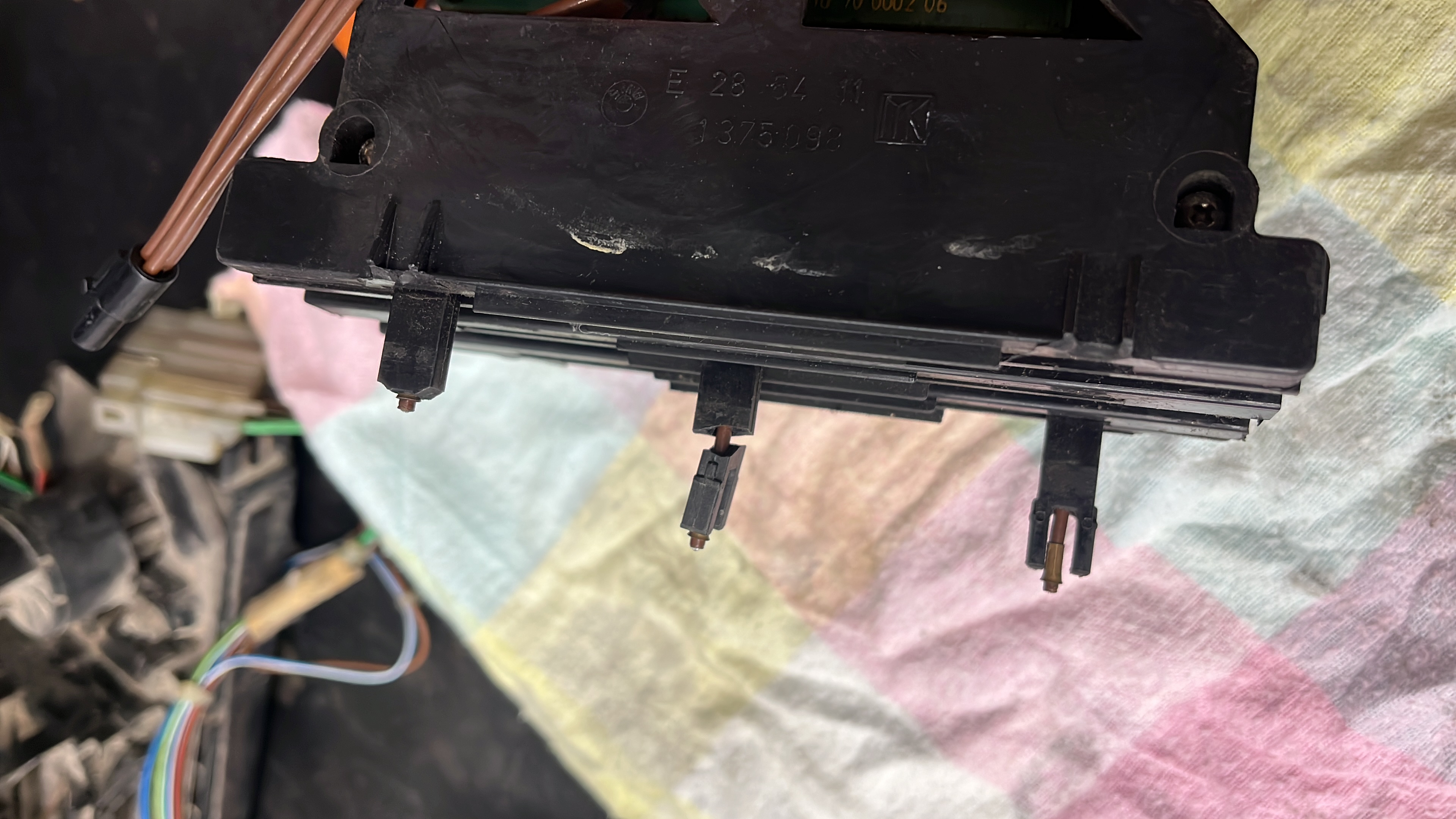

Kliimaga versioon erineb siis sellepoolest et välise õhu klappi liigutab elektrimootor mitte tross.
Keerutasin seda näpuvahel ja olin enam kui kindel et see võileib laguneb kihtidena laiali ja ma saan kasutada tava versiooni detaile.
Kliima versioonil siis selline jubin keskmise hoovaga seotud. Kusjuures liigutab seda täiesti teise kujuga hoob, tavamudeli oma ei sobi.
Huvitaval kombel kliima ja tava versioon on korpuse peal märgistatud sama tootekoodiga, kataloogis on koodid erinevad.
Natuke puhastamist, määrimist ning koos ta ongi. 👌

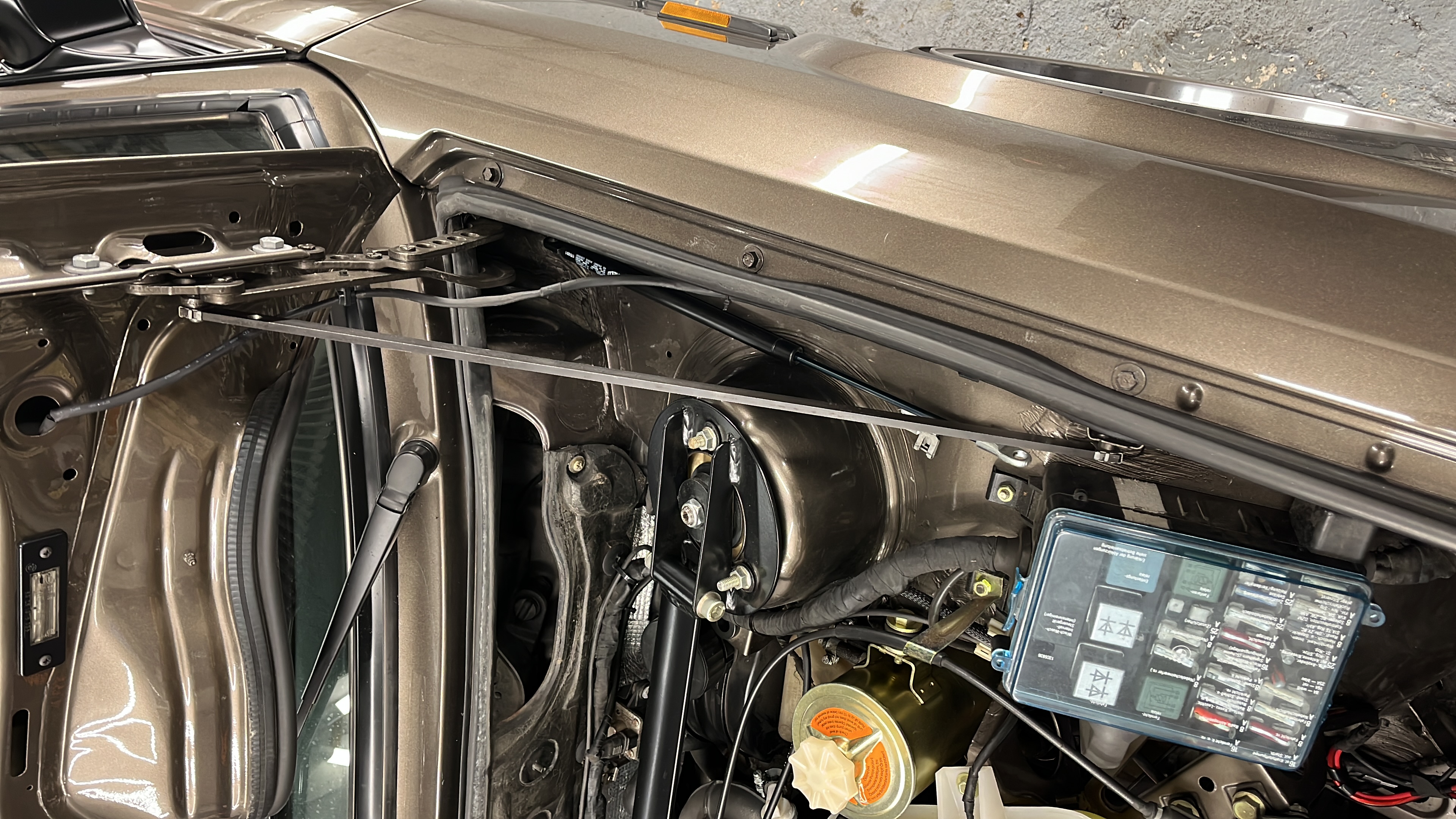

Kuna sadas vihma oli passlik e28 tööde vahele kaks e24 kojamehe süsteemi kokku lapata. 😁

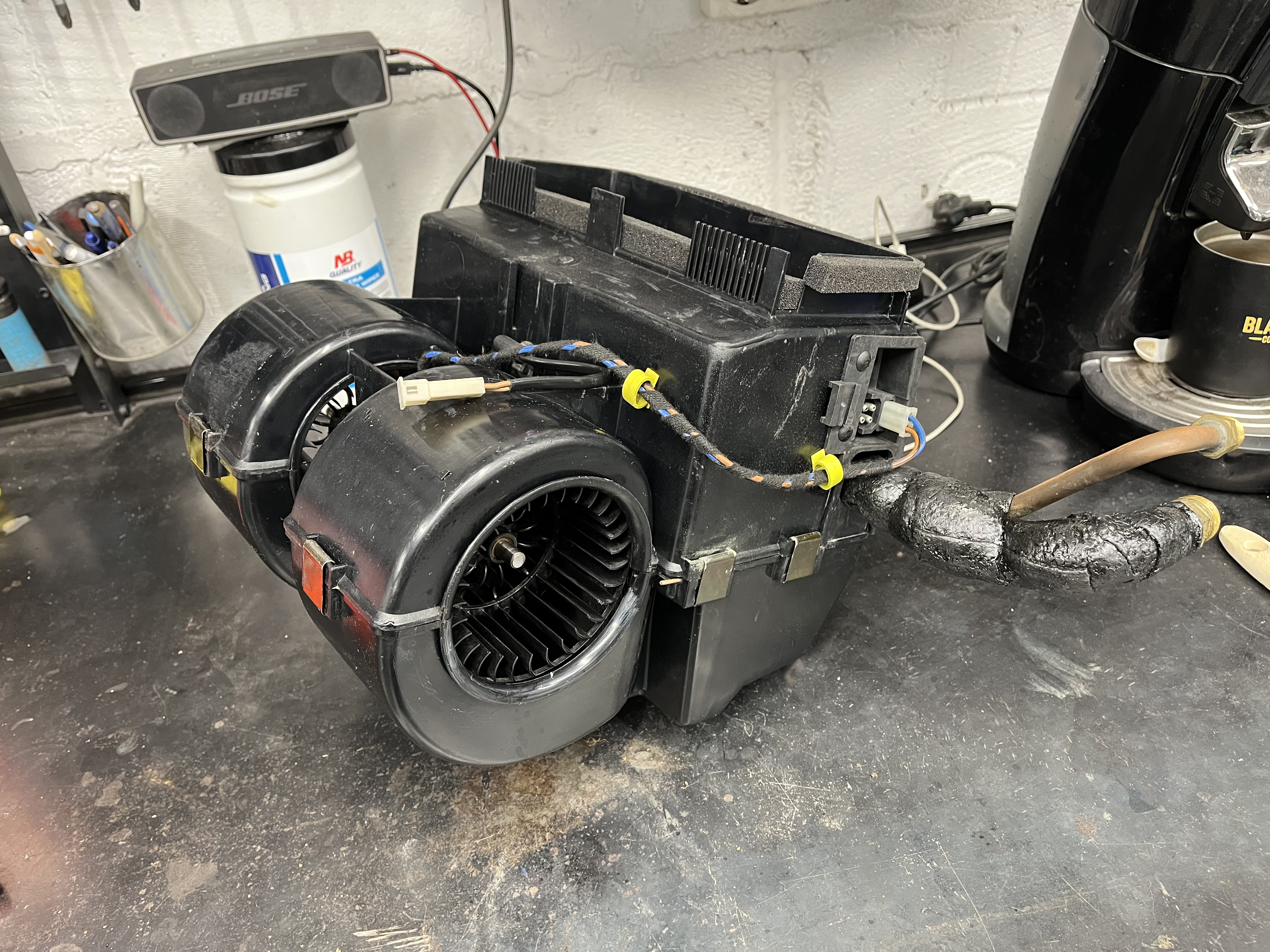

Re: BMW 535i ´86a Marko

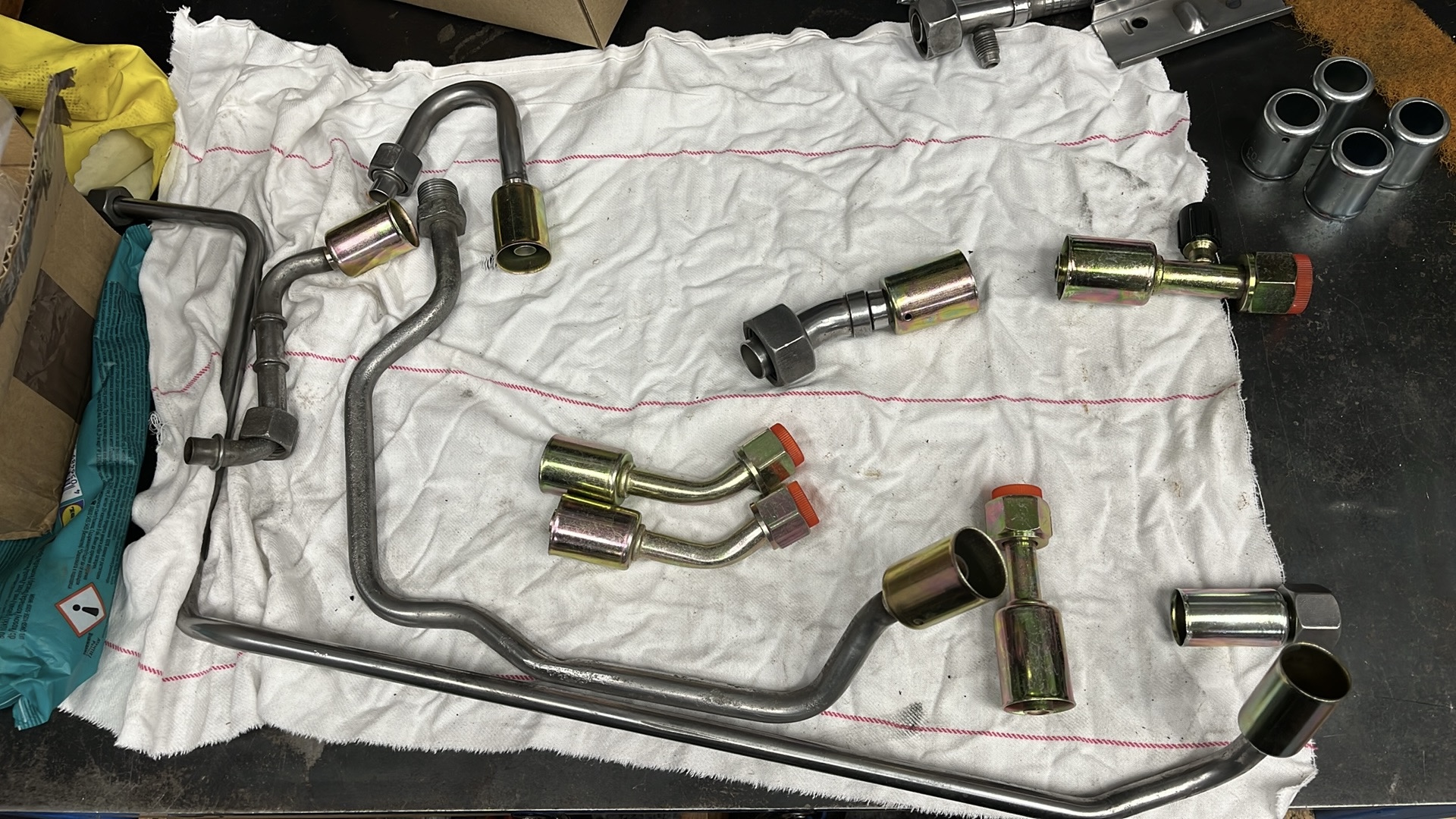

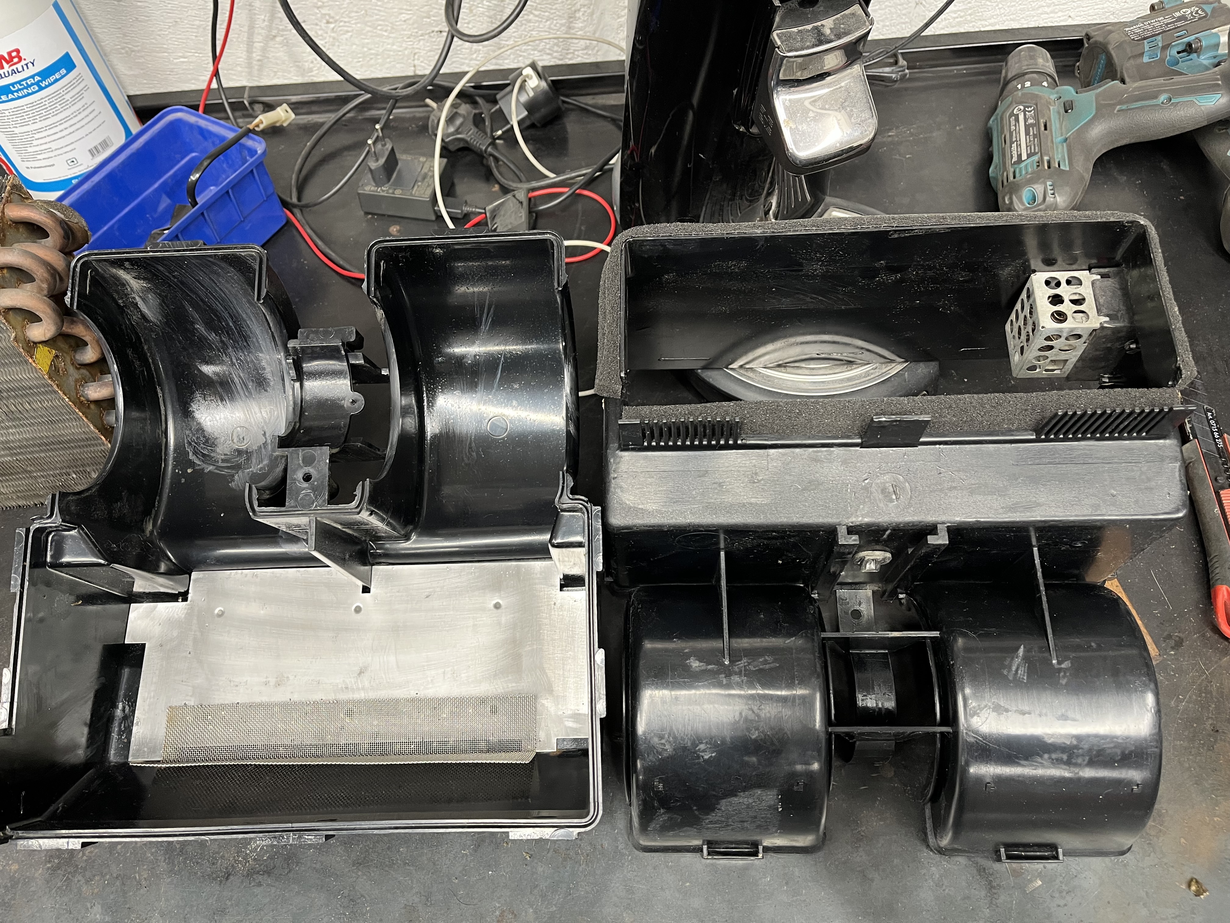

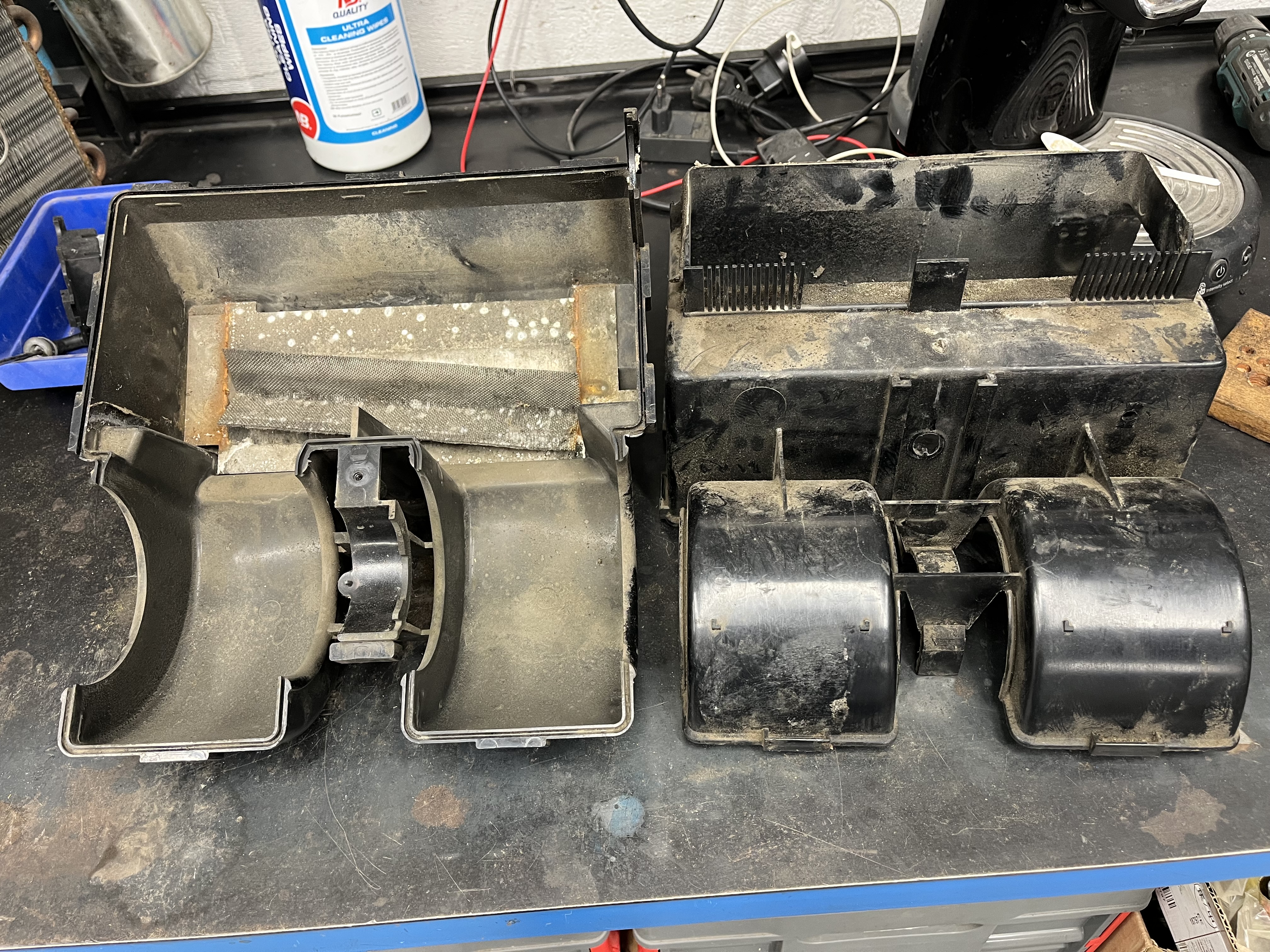

Ahi sai hiirepabulatest puhastatud, pestud ja vajalikud svammid vahetatud. Toru kondentsikaitseks láks korkteip.

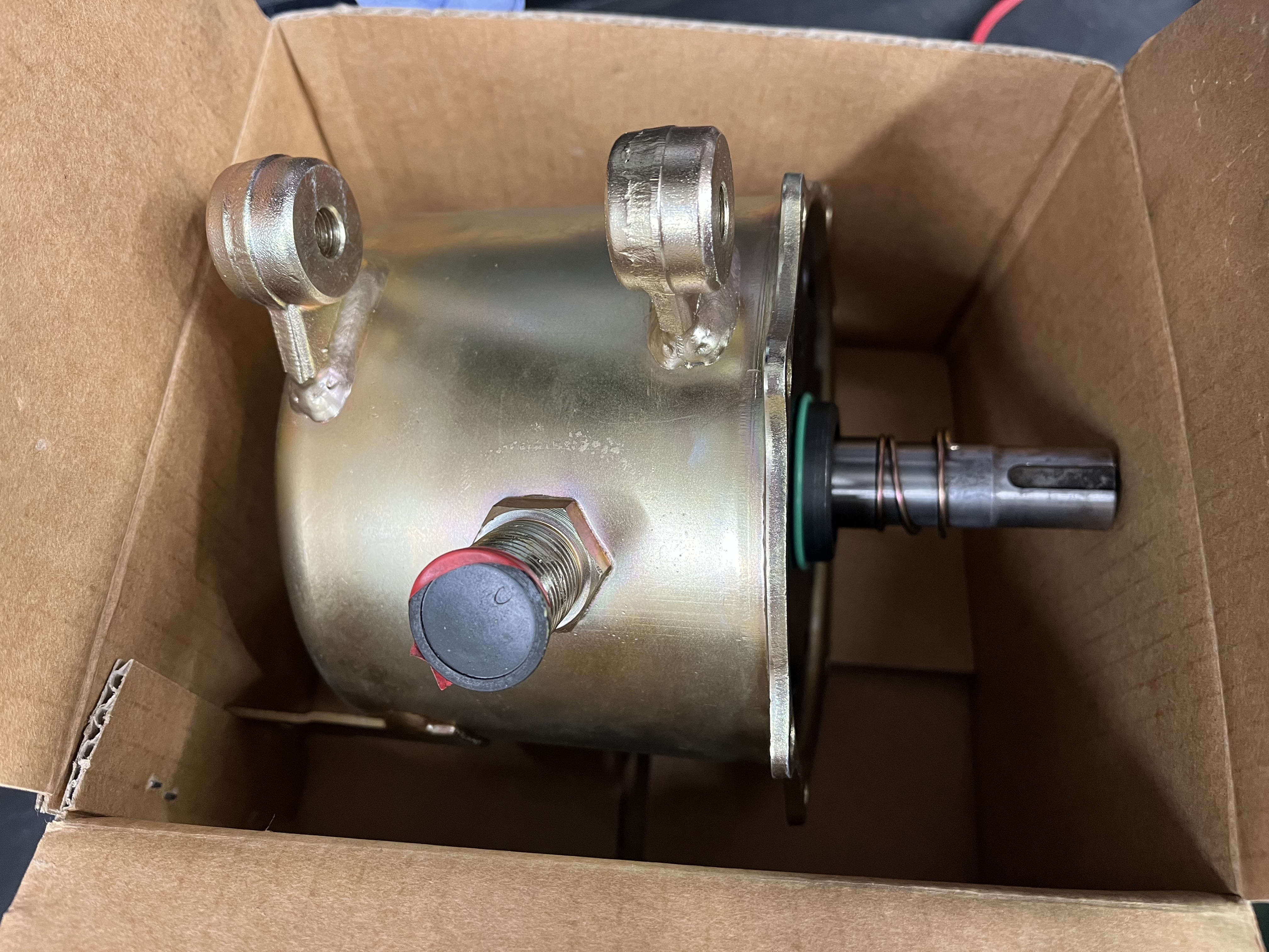

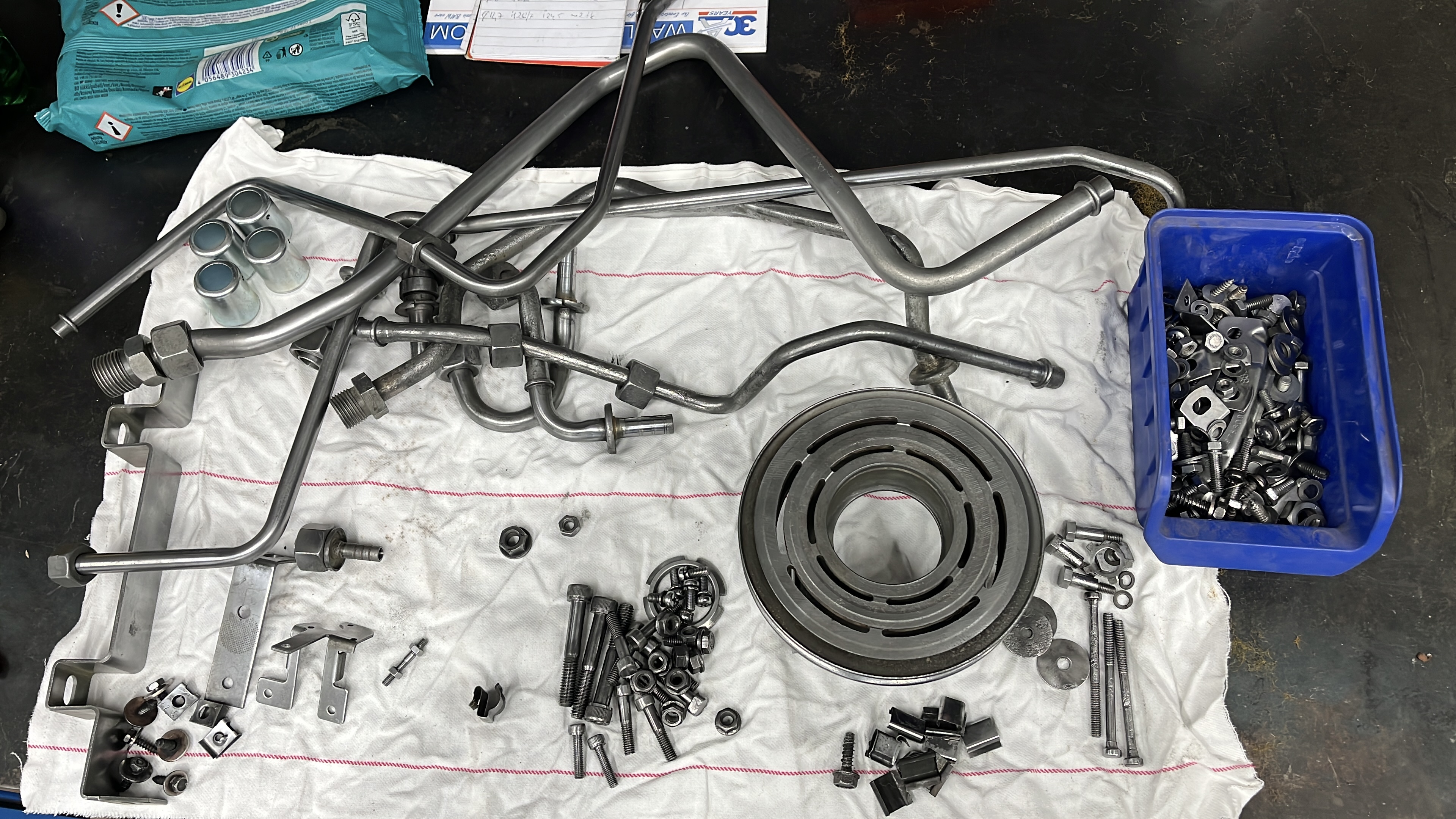

Pudipadi galvaanika ootel ja torud said uued hülsid vòi asenduse táiesti uute otsade náol. :)

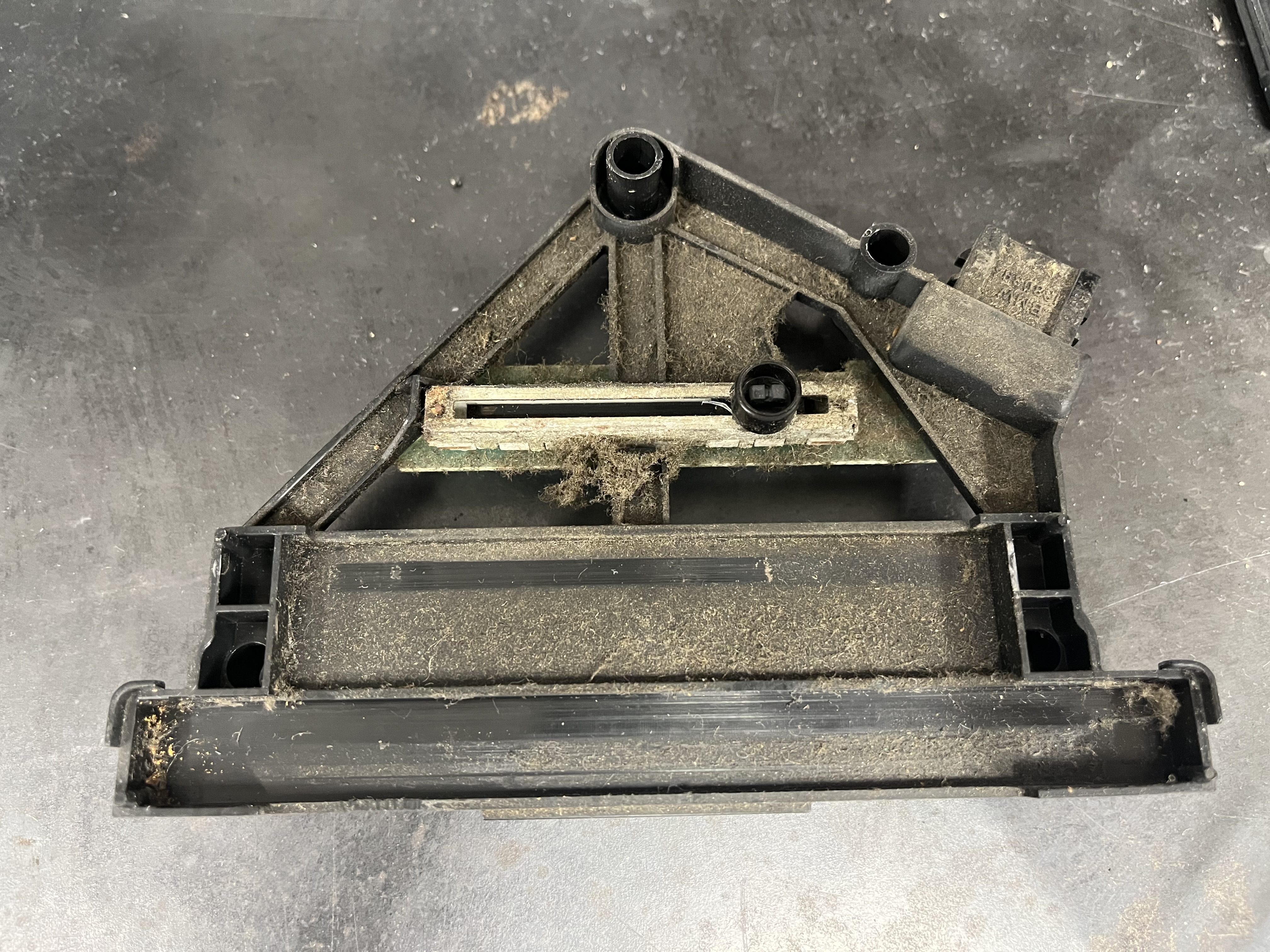

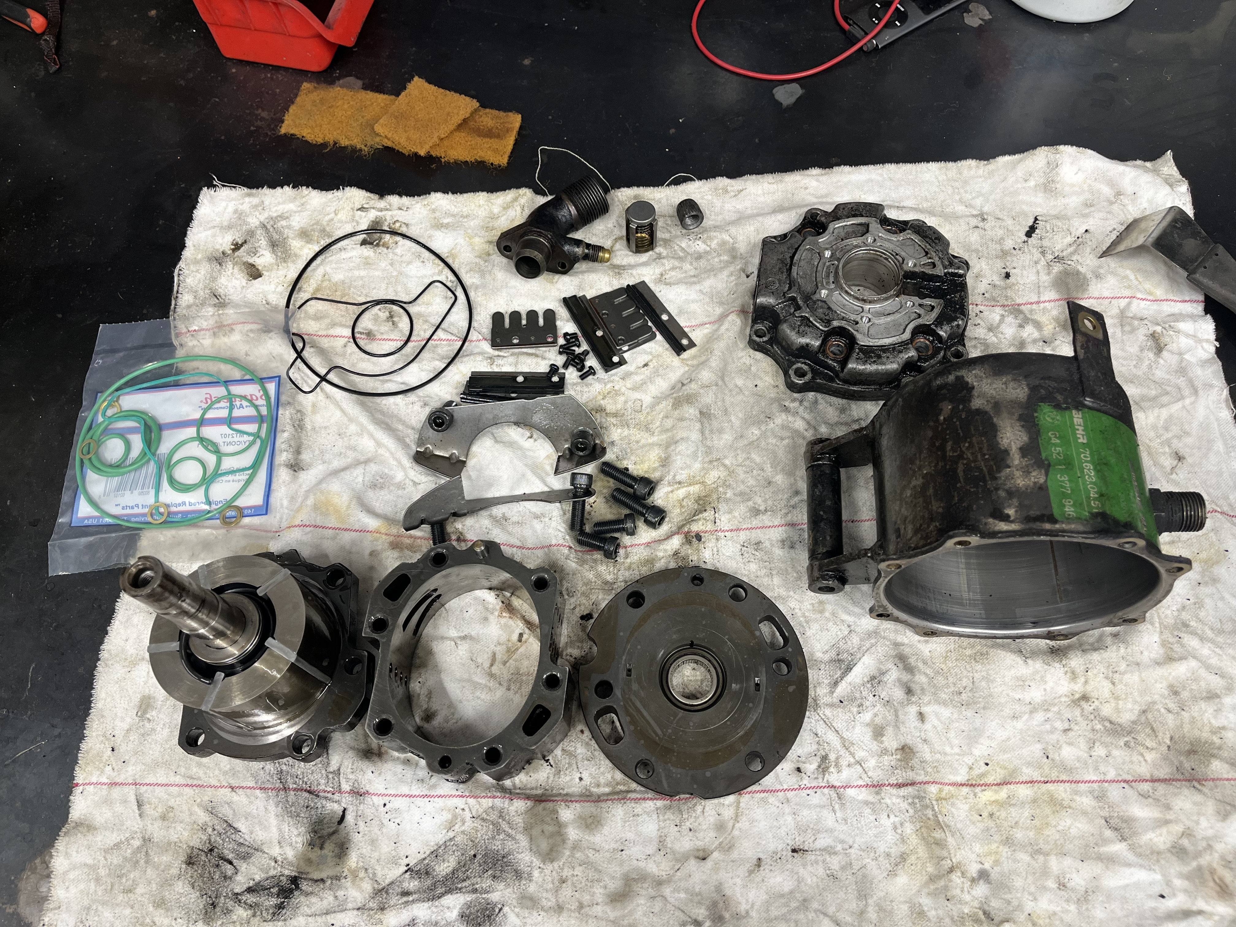

Suure hirmuga sai ka Wingcell lahti vòetud, suureks úllatuseks oli “grafiittihend” ja laager korras. Taastatud korpus oli kohe riiulist vótta. 😎

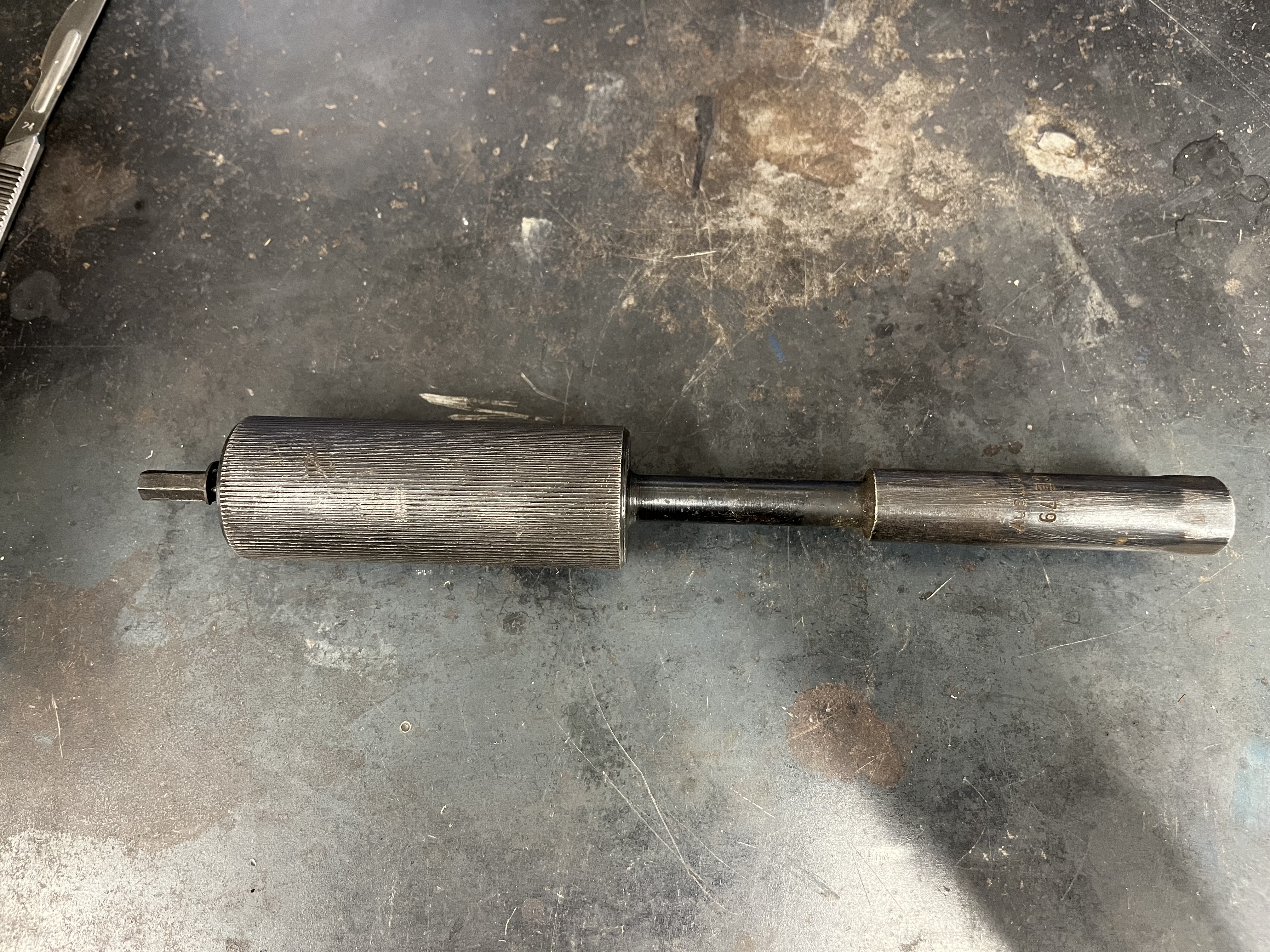

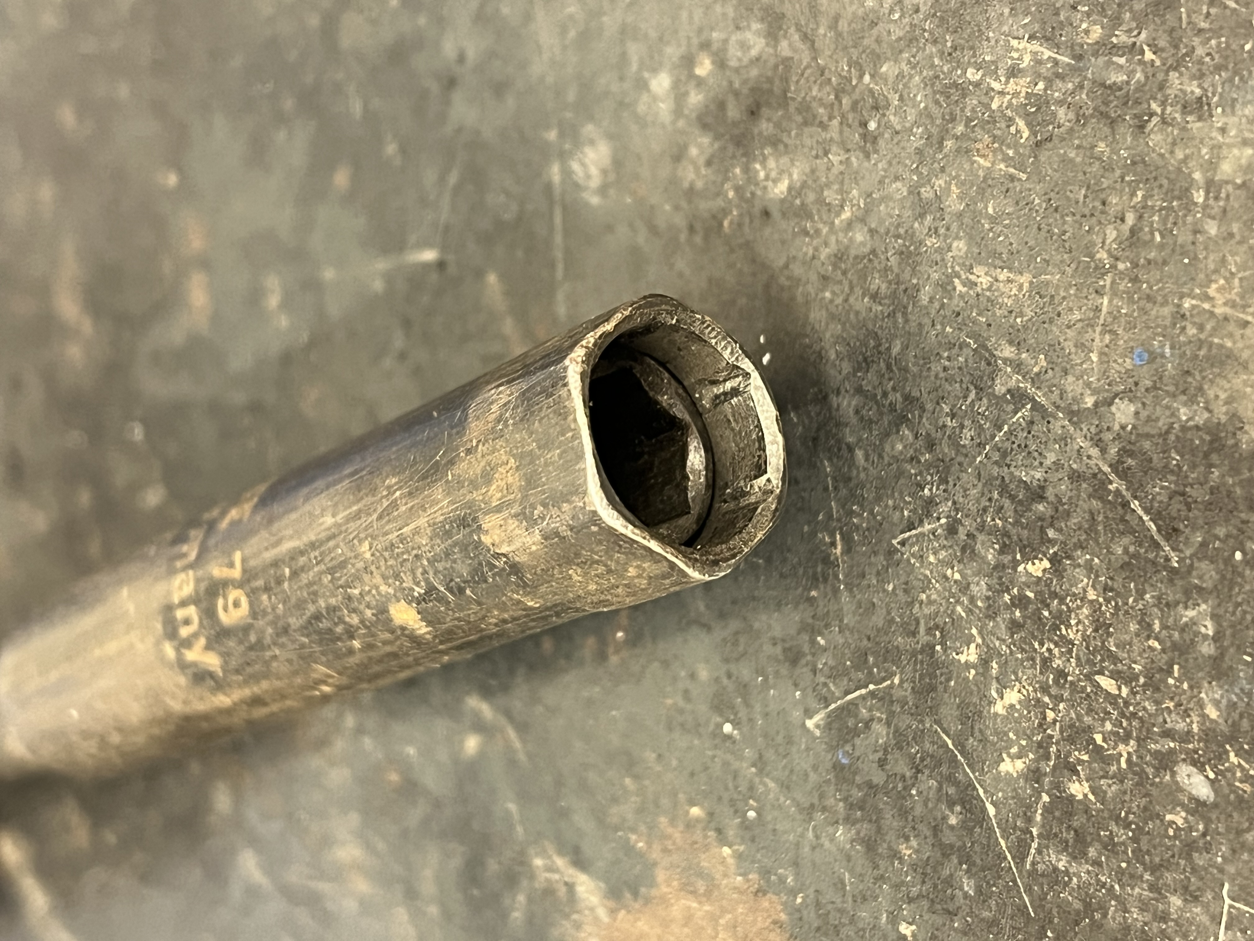

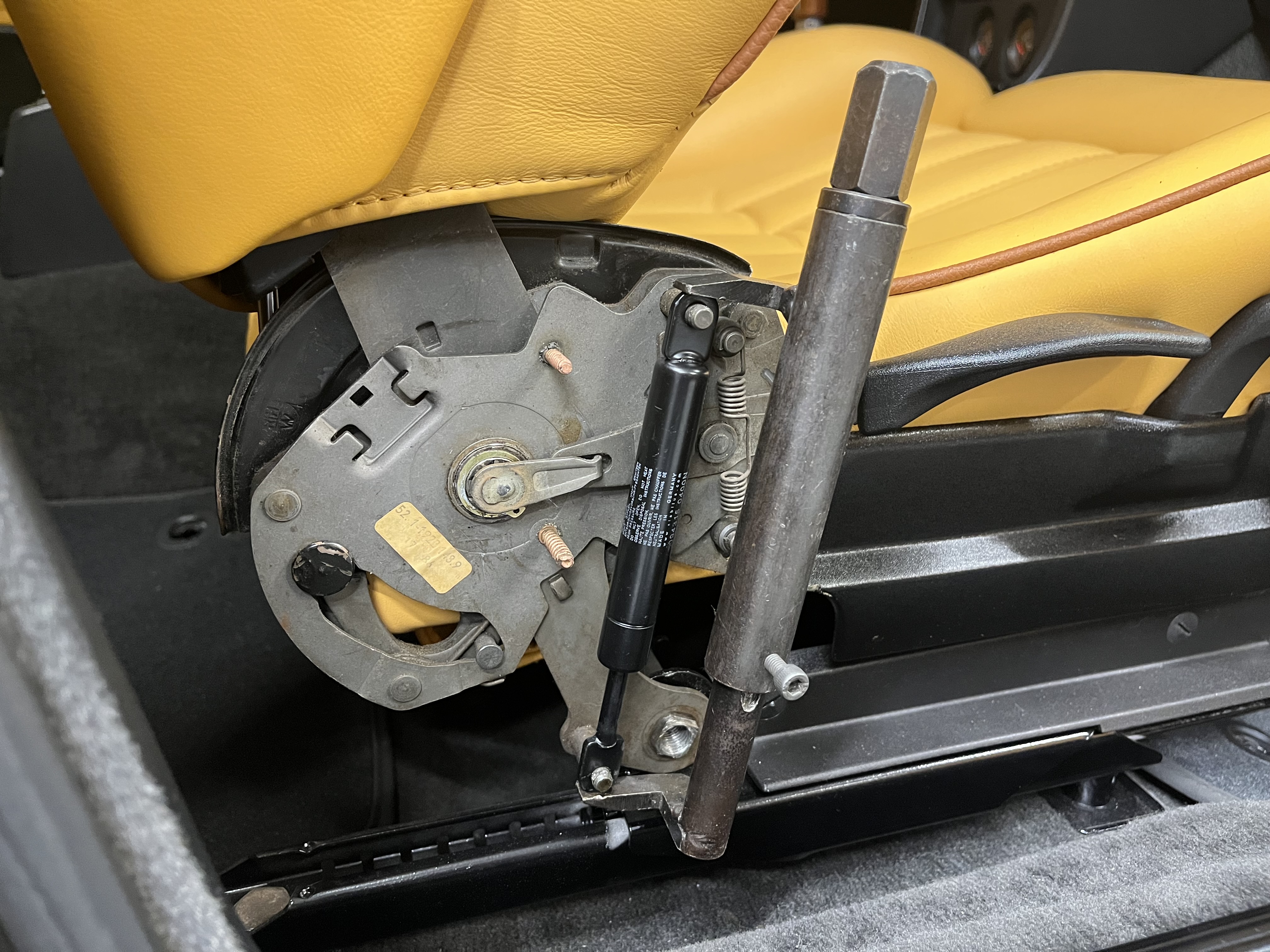

Saksast hankisin ka sellise originaal tööriista istmete amortide vahetuseks. Kes ütleb et pitskruviga saab ka siis kindlasti saab, aga olles proovinud mòlemaid siis OE tööriist on ikkagi mugav ja kiire. 😁

Tuututasin et korpus oli kohe võtta aga pilti ei pannud :D
Aga siin ta on.
