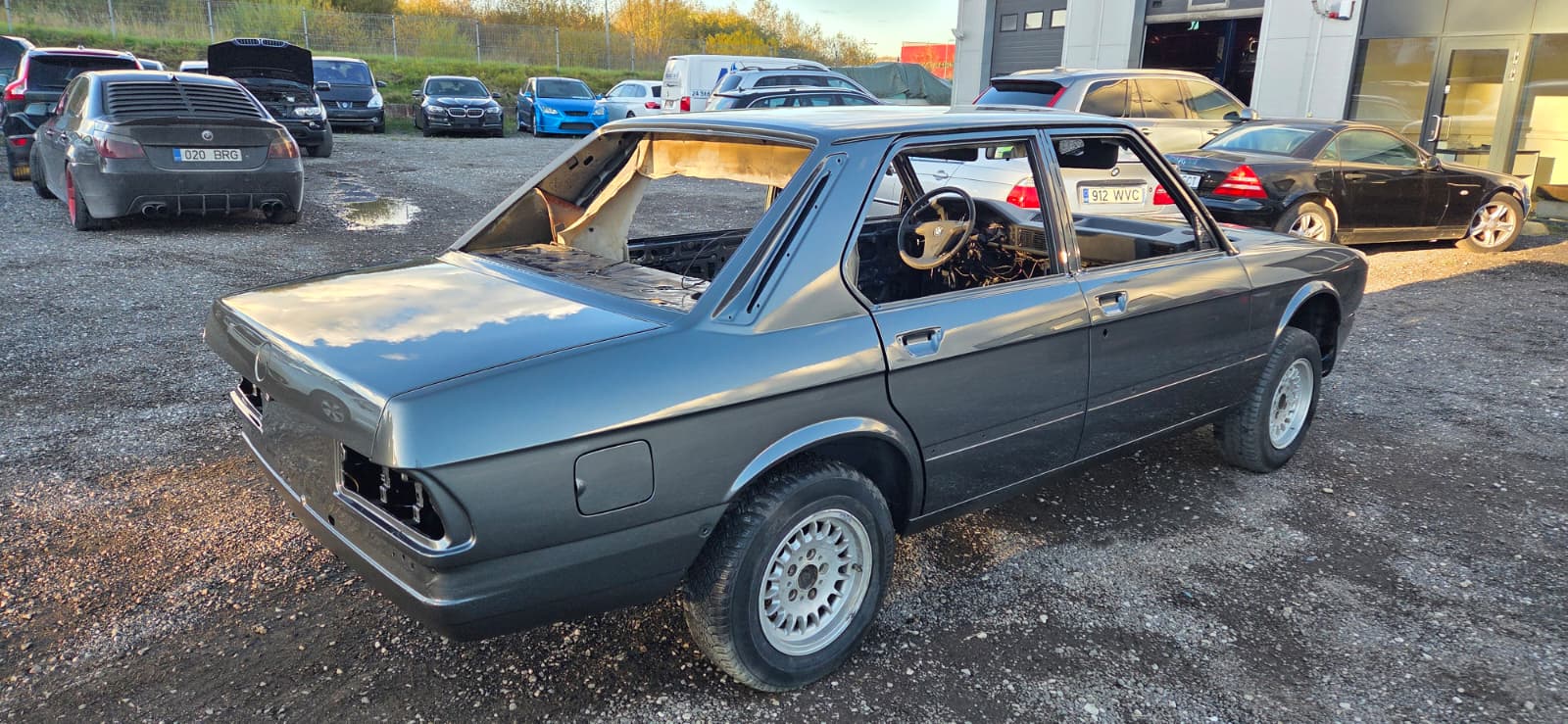

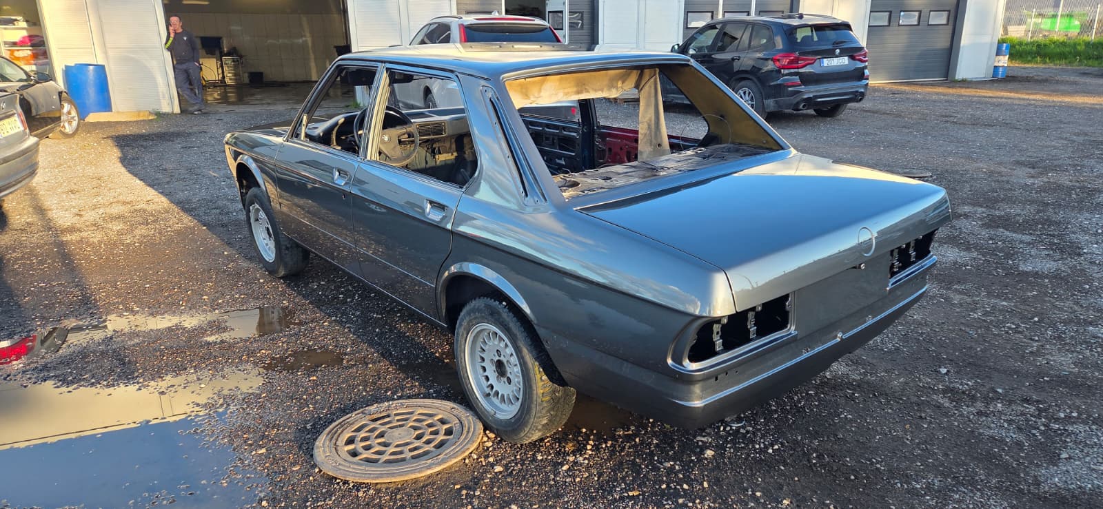

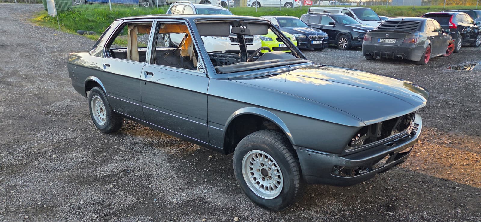

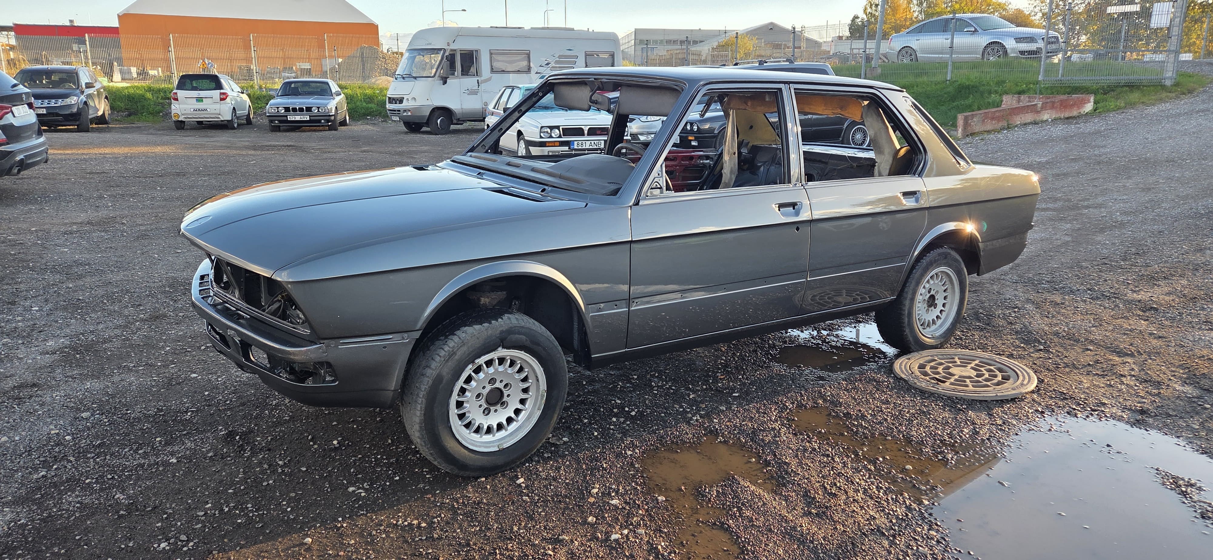

Aega on merre voolanud kõvasti. :)

No mis seal salata.... väga uhke!
Alati on see värske ja puhas hevimetall
"Õnneks" on nüüd ainult veidi kokku lappimist.
Ja iga jupp tahab oma tähelepanu.
Palju jõudu!
Postitusi: 448
Re: BMW e28 525i raudpats
Olenemata palju sinna aega läks on vàrv seljas ja see auto ei lõpetanud tavalise projektiauto stiilis tolmuhunnikus lahti kistuna pappkastis või “raske südamega” müügikuulutusena. :wink:
Jõudu jaksu ja edu detailidega jeblamisel.
Edit: unustasin küsida kas tegu Cosmosblau vàrviga?
