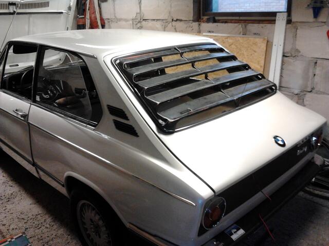

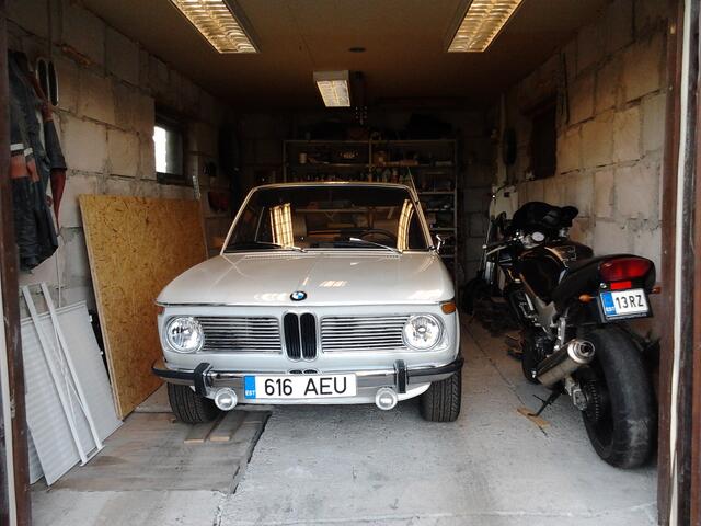

Hooajaks valmis, avasõiduks saab Kevadgrill
Vahepeal on õnnestunud "vaja teha" nimekiri tehtuks tunnistada,
auto sai uued m-sport tagavedrud, kroom liistud ja ajude jahutusventika.
Veel sai soetatud õige spido plokk (e36 323Compact) ja parandatud bensu taseme andur.
Samuti lisasin elektrilisele mootori jahutusventikale sundkäivituse salongist.

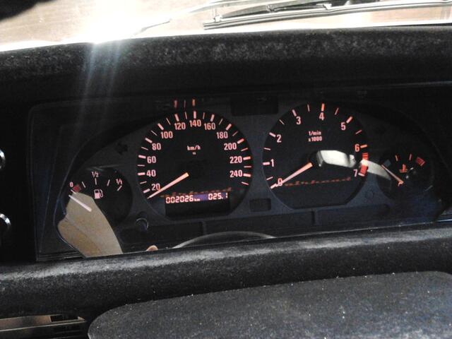

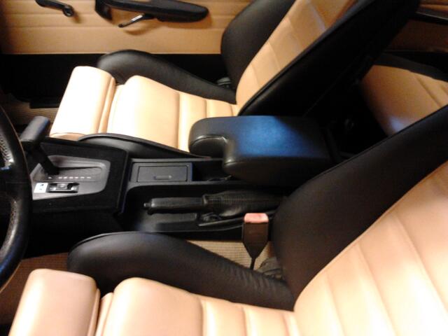

Uued kellad paigas ja kõik näidud on nüüd õiged.
Lisasin ka veidi lisavarustust (käetugi)

Küsiks niisama, kas kütusekulu ei meeldi vaadata, või lihtsalt see ei hakanud tööle, et näidik ära kaotatud.
airhead
Postitusi: 383
Liitunud: 13 Sept 2008 19:35
Postitus Postitas airhead »
oo7 kirjutas:
Eelmistel, ajutistel kelladel oli tujurikkuja seier olemas ja töötas.
Kusjuures iX`iga võrreldes oli seda isegi lõbus vaadata, maanteel 2-6liitrit :lol:
Nendel kelladel pole seda seierit kaotatud, vaid seda polegi seal olnud :(
täpselt ei tea aga tundub et suurema mootoriga Compaktil ja Z-seerial ei peetud tujurikkujat oluliseks.

Tohib küsida, miks Sa otsustasid uuemat tüüpi näidikuteblokki kasutada? Ma just vaatasin, et originaal näidikuteblokk on nii kifti väljanägemisega. Päris plug-and-play see kindlasti ei ole, kuid ma usun, et mõni osavam näpumees seob vanad näidikud uuema tehnikaga ilusti ära.
Iseenesest näeb see auto oma pisikeste 'custom' lahendustega väga šeff välja :).
airhead
Postitusi: 383
Kusagil on vist sellest ka juttu juba olnud, aga põhjus on väga lihtne.
Tahtsin et kõik kellad näitaks ikka õiget ja täpset infot ja lisaks meeldib kasutada tänapäevasemat lisavarustust.
Originaal spido on trossiga, uus tehnika autos aga elektriline. Mina küll ei näe mingit mõistlikku lahendust kuidas neid koostööd tegema sundida.
Lisaks tahab automaatkast, püsikiirus hoidja, raadio jne. elektrilist kiiruse infot, sobilik väljund tuleb ainult läbi uuema spidoploki.Samuti on temperatuuri andur ja kütusetaseme anduri takistused liiga erinevad et nad õigeid näitusid suudaks näidata.

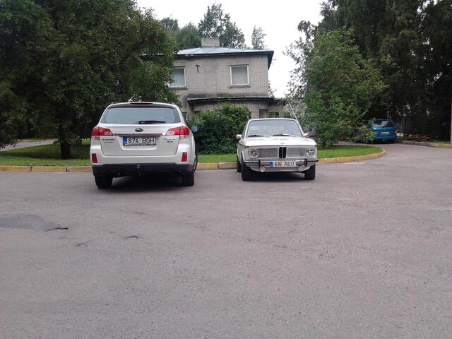

sysi kirjutas:Eriti armas on seda autot liikluses näha nt uue Subaru Outbackiga koos sõitmas.
Taavet ja Koljat :)
:lol:
Viimati muutis airhead, 11 Dets 2013 23:14, muudetud 1 kord kokku.

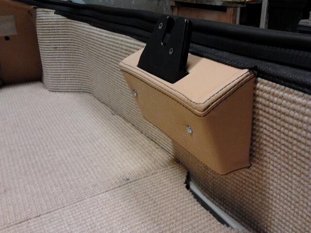

Samuti häiris kolisev tagaluuk, mille originaal lukusti on väheke õbluke ja üldse kehvake. Luuki paigal ei hoidnud ja lapitud asfaldi lõikudel põrkas üldse lahti. Veidi olemasolevat olukorda seedides selgus et autole paigaldatud signal on nupust pakiruumi avamise funktsioon olemas, kiirel lammutuse külastusel jäi pihku e46 pakiruumi lukusti. Fabritseerisin vastavad kinnitused ja tundub toimivat, avaneb puldist ja puha, kolina suhtes peab veel testsõidu võimalikkust ootama.

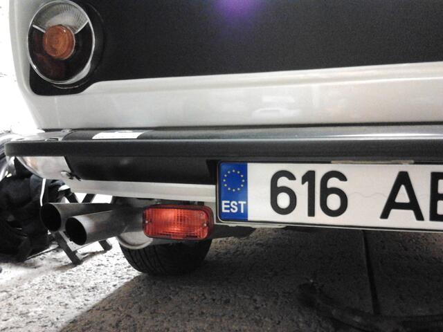

Ära sai vahetatud ka tagaluugi gaasvedrud. Paigaldatud tagumine udutuli ja lõpuks ka viimased kroomliistud katuseserva.

Pagassi lukusti nüüd ka viimistletud
Taga udukas
Kunagi ammu, projekti alguse aegu jäi mulle pihku ajastukohane tuuning tükk, kuid siiani pole suutnud lõplikult otsustada kas panna või mittepanna :roll: :?:
