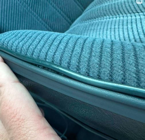

Postitas sysi
Istmega läks veidi aega, aga tehtud ta sai ja mõnus on olla, tõesti nagu päris :). Päevavalges saab vaadata, et kui suur toonierinevus kõrval- ja tagaistmega jäi.
