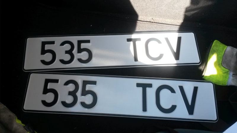

Ülevaatusele veel kahjuks jöudnud pole. Küll aga arvatavasti järgmine nädal. Numbrid vajavad värskendamist kuna uus ilma Eur lätakatta tellida ei saa. Mis soovitusi selle koha pealt jagate?
Plaat uuesti valgeks värvida ja tähed markeriga üle värvida?

Tallinnas, vabriku tn 2 saab lasta uued valge taustaga nr märgid teha. Lasin eelmine suvi enda omale teha. Kui õieti mäletan, maksis 20 euri tk. Teevad kohe valmis, vastu pead andma vanad numbrid.
Rain01
Postitusi: 294
Liitunud: 28 Mär 2009 15:28
Re: Bmw 520i 83´Bumer323
Postitus Postitas Rain01 »
Vabriku tn saab teha neid jah. Ise lasin ka seal uued teha ja asjad täitsa õiged
