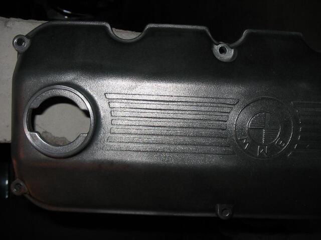

Jätan nii nagu on, lakkima ei hakka, küll aga mõtlesin trelli otsa käiva nailonharjaga veel üle käia, et pinnad veel ilusamaks ja siledamaks saada.

nailonhari jätab ju triibud sisse?
Postitusi: 3176
raimo kirjutas:nailonhari jätab ju triibud sisse?
Hmm, Priit rääkis kah seda just, aga mul küll ei jäta. Traathari jah jätab triibud, sellest ma saan aru, aga nailon... :?

hmm, ma lasin alumiiniumi viimati, vast sellepärast. malmi vist polegi proovinud ...
e28hai
Postitusi: 29
Liitunud: 04 Mär 2007 16:18
Postitus Postitas e28hai »
klapikambrikaan ongi alumiinium =)

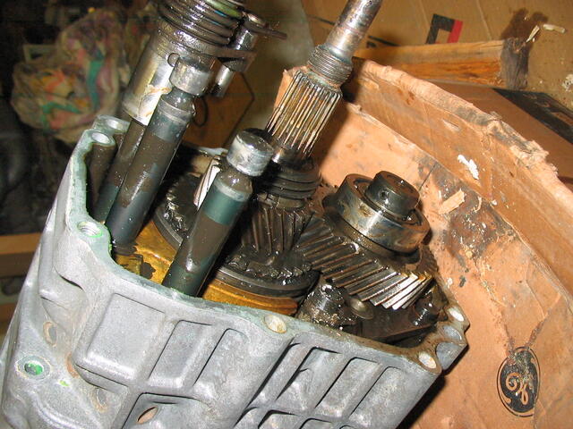

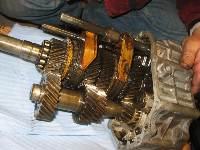

Paralleelselt mootoriga võtsime ka käigukasti ette. Kuna kõik kastivariandid olid sellised, mille korrasolekus polnud 100% kindel, siis otsustasime olamasoleva kasti lahti võtta. Esimene samm oli asi survepesuriga puhtaks pesta.
Kast enne pesu:
... ja peale pesu:
Sisu tundus iseenesest võrdlemisi korralik olema. Küll aga ei näinud neljanda käigu sünkro kõige parem välja. Profülaktika mõttes oleks hea vahetada ka teise käigu sünkro, kuna see saab kõige rohkem valu.
Tellisin ka peotäie tihendeid ära - vedava võlli simmeri, veetava võlli simmeri, käiguvahetushoova simmeri ja muud peenemat pudi. Ning loomulikult tuleks kasti sisu ka korralikult ära pesta :)
