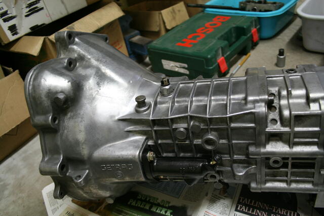

Hooratta tööpind sai üle treitud ja hooratas ise sai puhastatud:
sidur külge:

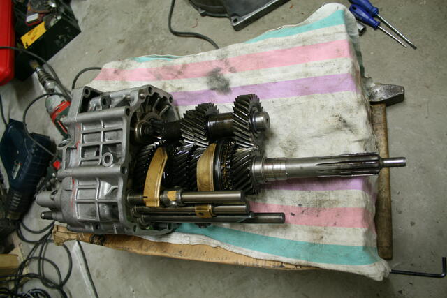

Mootori pealepanek seisab hetkel selle taga, et käigukast pole veel päris koos. Õigemini on probleeme tagumise kaane korrektse paigaldusega.

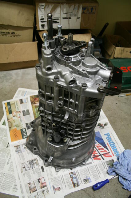

Käigukast on lõpuks koos nüüd. Enam ei taha tükk aega ühegi käigukasti kõhtu piiluda :shock: :lol:

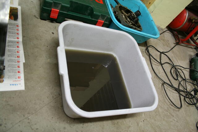

Peale kasti kokkupanekut loputasin ta veel diiselkütusega läbi. Esiteks tahtsin suurema sodi sealt välja saada, teiseks tahtsin veenduda, et see õli läbi laskma ei hakka. Esimene voor tõi päris palju sodi välja:

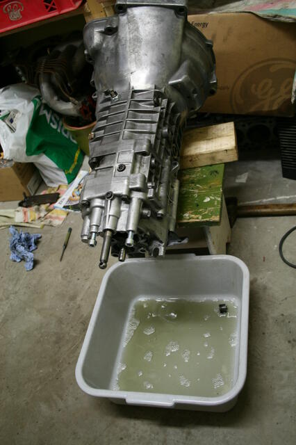

Teine loputuskord:
