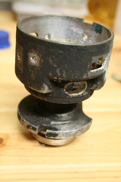

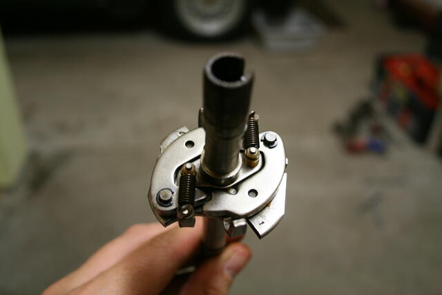

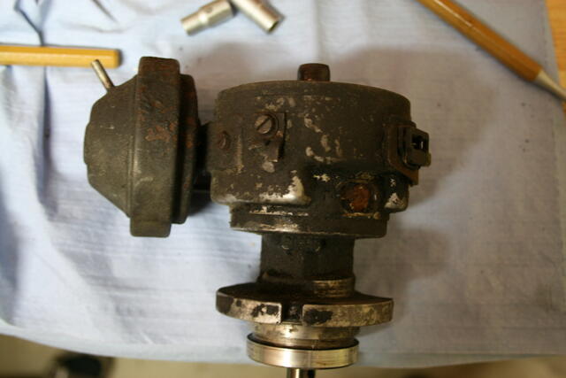

Veidi on siiski tehtud. Jagaja lammutamine:
Tsentrifugaalregulaator puhastatud:
Tühi korpus läheb klaaskuulipritsi:

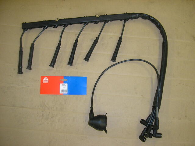

Väike pilt ka süütejuhtmetest mida isegi nuga veel näinud ei ole :lol:
Carclassic OÜ
