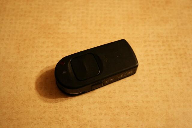

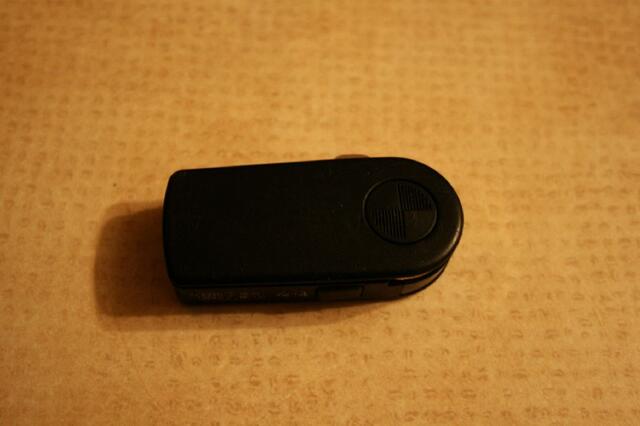

Minu jaoks tundus täielik ulme, et '89 aasta autol on tehase poolt paigaldatud puldiga alarmi ja keskluku juhtimine. Aga nii see ometi oli. Alguses oli küll kahtlusi, kas see ikka töötab ja ka pulti polnud säilinud, aga siis soetas sysi õnneks sellise e32'e millelt sai puldi pihta panna :lol: Pult ise on väga lihtsalt õpetatav, et ta konkreetse autoga tööle hakkaks. Õnneks kõik toimiski nii nagu tehas ette nägi 8)
Pult on selline:
Võti käib liigendiga välja vajutades BMW embleemile:

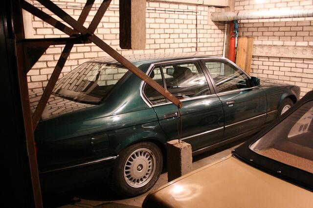

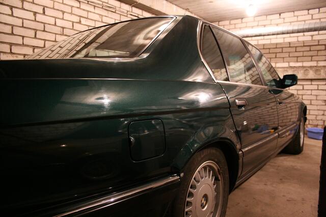

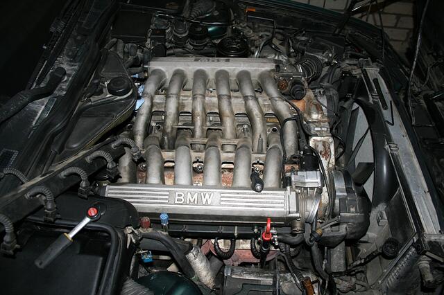

Panen ka mõned üldpildid 750'i pesapaigast:

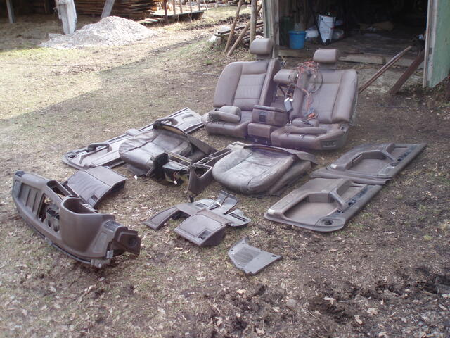

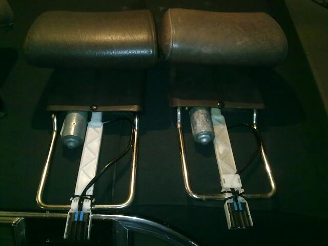

Siis õnnestus hankida veel pruunist pühvlinahast doonorsisu. Iseenesest võrdlemisi utiilne, aga samas saan sealt paar vajalikku tükki võtta. Minu autol on üks tagumine el. peatugi rikkis - hammasratas viskab üle. Õnneks sain selle tehinguga omale 2 töötavat peatuge juurde :)
El. tagaistmetega toimivad peatoed muidu nii, et turvavöö kinnitamisel tõstetakse peatugi täpselt nii kõrgele nagu ta eelnevalt reguleeritud oli.

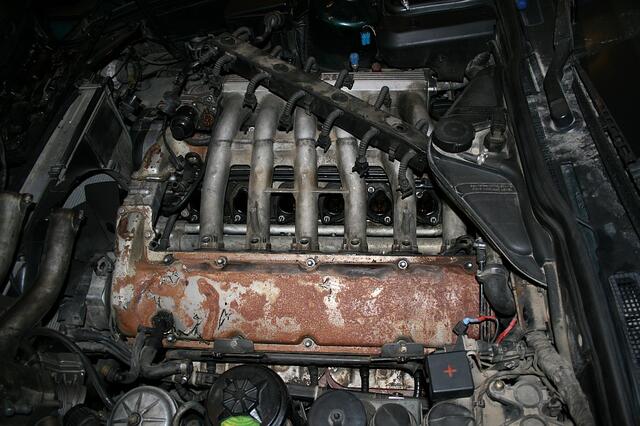

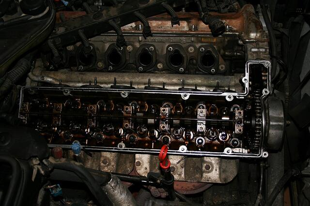

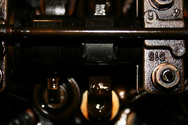

sysi kirjutas:Rõõm paremini töötavast mootorist jäi aga üürikeseks - kuna peale mõneajalist käimist olid küünlad taas omandanud murjami-näo ning auto ise muutunud pea sama rahutuks, nagu enne küünalde vahetust.
Selgus, et lugu on seniarvatust märksa tõsisem.

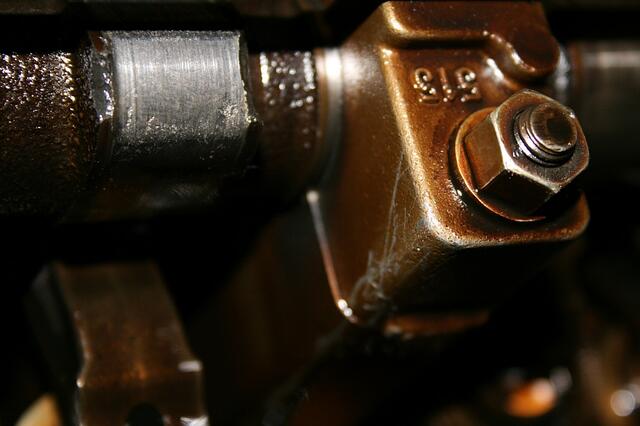

Jah, mootor käis nii, nagu nukkvõllide asemel oleks harjavarred. Egas midagi, lonkava mootoriga edasi sõita polnud nagu mõtet ja nii saigi auto seniks seismapandud kuniks mootori osas on asjad selged.
Mõned pildid järgnevast progressist:
Paljastus kole klapikambrikaas:
Nukkvõll oli kohati päris "viisakas"

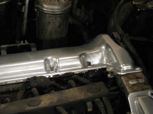

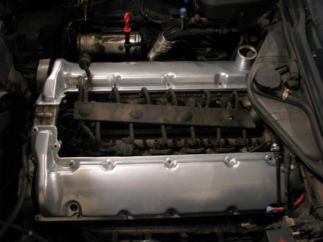

Peale seda oli selge, et miinimumprogrammina tuleb ette võtta kaante vahetus. Senikaua aga võib mõned pisemad asjad ära teha. Nagu näiteks nood koledad klapikambrikaaned:
Bling :D
Protsess oli selline: liivaprits -> traatketas -> hõbedane pulbervärv :lol:
