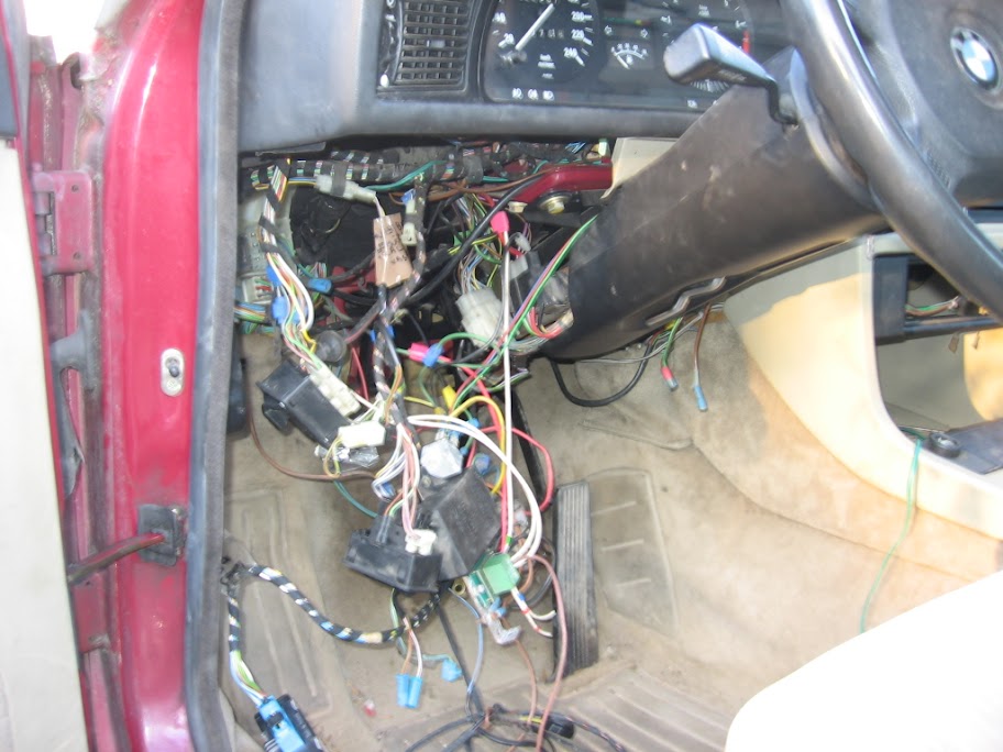

Aga milles siis probleem - võtsin selle ja kogu alarmikupatuse vahelt ära, ja nüüd saan süüte sisse keerata, aga starterit järgi ei võta? Selles suhtes ei paistnud küll, et seal pedaali juures talle õige koht oleks, samamoodi ka kaitsmekarbi juures ei olnud seda kohta olemas.

Ega starter ei käi niikuinii läbi relee. Starteri signaal tuleb läbi süüteluku samasse pistikusse, mis pildil paistab roolisamba küljes. See üksik juhe, mis kinnitub koos 9 klemmise pistikuga ülevalt poolt ja on viimase kõrval ongi starteri signaali juhe, vaata, kas võtit starteri asendisse keerates tuleb sinna +12V peale või mitte. Kui seal on olemas, siis järgmine koht, kust kontrollida on kaitsmekarbi küljes olev ühendus (sealt tunned ära selle järgi, et on must - kollase triibuga juhe).

Küsimus 1: kas see üksik juhe peab olema must või must/kollane? Ja kas tulema suurest kaablipundist, või üsna eraldi läbi tulemüüri?
Küsimus 2: kas see relee on M20 mootori puhul tavalisem? Ma avastasin, et püsika kaabeldusel on igatahes mingi relee küljes, mis küll ei ole mitte viie, vaid nelja klemmiga.

Üksik juhe tuleb süüte lukust roolisamba küljes olevasse pistikusse üksi ja on musta värvi. Pistiku teisest (alumisest) poolest läheb edasi ühine kimp. Ma peast ei mäleta, kas ta on kohe peale pistikut must ja kollase triibuga, aga igatahes kaitsmekarbi kõrval olevas pistikus on ta must ja kollase triibuga.

Leidsin vist katse-eksitus meetodil õige juhtme üles - võttis hääled sisse :)
Aga püsika kaabeldusel - kas võib see relee sinna vahele jääda, või peaks selle ka välja kuidagi nokitsema?

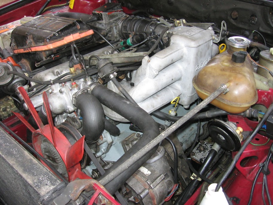

Mõtlesime siis ka täna ülevaatusele minna, aga jahutus on mõnevõrra problemaatiline. Visko ilmselt streigib, st.
Külmalt ta käib mõningase raskusega, ilmselt nii nagu peab - aga soojalt liigub võlli otsas palju vabamalt kuigi tegelikult peaks raskemini liikuma. Homme ilmselt lammutame ühe laiali, ja vaatame, mis karul kõhus.

Viskoprobleemist saime praegu sellega mööda, et keevitasime täitsa kinni ta. Ventikas käib sama kiiresti kui mootor :oops:
Postitusi: 1038
Aix kirjutas:Spidokas töötab :idea:
Aga maanteekiirusel tuleb päris tugev vibratsioon sisse. Saab Tartus kusagil odavalt velgi tasakaalustada, või kõverust kontrollida?
see küll probleemile lahendus,ei ole, mootorijõud kaob ikka suth suures ulatuses sellepärast ära.
