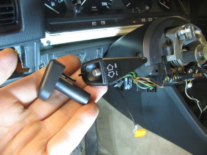

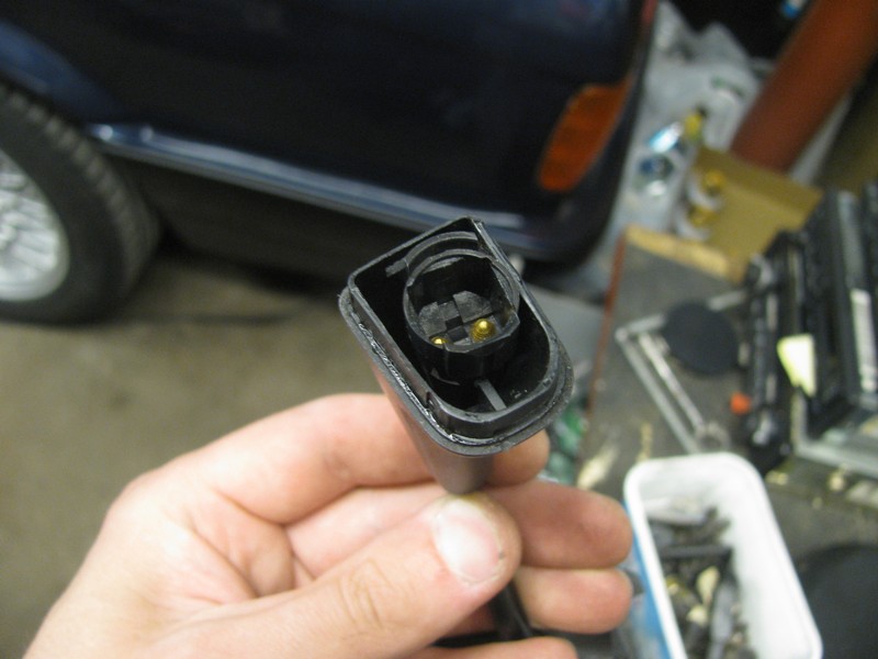

Edasi panin külge tempomaadi süsteemi. Päris paras töö oli juhtmestiku läbi vedamine läbi selleks ette nähtud mulgu. Kang läks külge samuti mitte-airbag mudeli oma. Natuke on kaugel, kuid saab hakkama. Kuigi kõik sai tehtud nõuetekohaselt ja kõik juhtmed õigesse kohta ühendatud, olgu juba ette rutates ära öeldud, et tööle see süsteem ei hakanud. Eks tegeleb kunagi edaspidi.

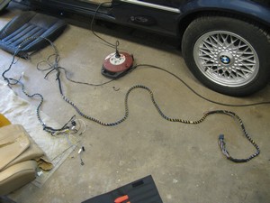

Omamoodi väljakutse oli ka originaalse soundsystem juhtmestiku paigaldus. Korra juba tundus, et lihtsam on armatuuri kest üldse välja võtta, et korrektselt vana juhtmestik eemaldada ja uus sisse vedada. Aga lõpuks opereerisin ikkagi kuidagi torude vahelt selle töö ära. Natuke siiski patustasin ka. Kui muidu tagant võimendist ettepoole suunduvad kõlarijuhtmed teevad esimese hargnemise juhiistme juures, siis mul enam ei tee. Parem esimene kõlar peaks muidu jooksma kusagilt vaiba alt. Ma tõesti ei viitsinud vaipa välja kiskuda. Ja tundub, et mees, kes kunagi selle juhtmestiku maha võttis, ei viitsinud ka. Selle kõlari juhe oli kogu kimbus ainus, mis oli lihtsalt läbi lõigatud. Pikendasin ta teise originaal juhtmestiku abil ära ja vedasin läbi armatuuri. Õnneks tagakõlarite juhtmed sai enda omad ära kasutada. Võimendi peaks küll käima vist kuskil tagatiiva sees, aga mul ulatus ta täpselt käigukasti aju alla. Ja kuna originaal võimendi kronsteini mul pole, siis sinna ta esialgu jätangi. Sarnaselt kasti ajuga jääb ta kenasti katte alla peitu.

Paar asja siiski on, kui leiad kusagilt hea "augu" ,kust airbagi variandi bc kange saab, anna mullegi teada, juba üle 3a seda otsinud, tutika kangi hinna ka lasknud lakke selle ajaga :)

Suuna kangi bc juhtimisega. Mul hetkel väga nutuse olekuga kang :)

Sellel käis sõber Rain juba järgi. Rohkem pole pakkuda. Aga ega seegi väga ilus enam polnud. Täna just uurisin, et mulle sobilik uus detail (airbag + BC) maksab suurusjärgus 200 EUR. Soolane lõbu aga peab ilmselt tellima, kuna mu olemasolev ei lülita suunatuld ka välja.

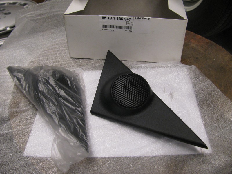

Muud suuremat nagu raporteerida polegi. Ühes müramatiga sain kätte ka esimesed kõrged kõlarid. Tulutult püüdsin leida korralikke kasutatuid. Ikka tuli lõpuks uued osta. Need pole vist soundsystemi omad, vaid tavalised järelpaigalduse omad. Soundsystemi omadest sai veel tellida ainult ühe poole oma. Nagu ma aru olen saanud, seisneb erinevus vist ainult kondekas? Ühel juhul on see all suure kõlari küljes, teisel juhul üleval väikse küljes? Mul on nüüd mõlema küljes? Või on asi keerulisem?

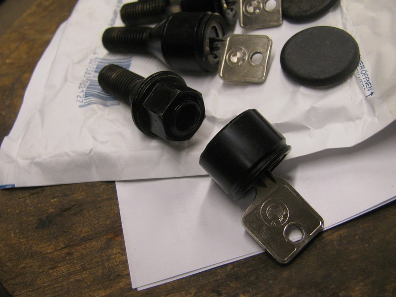

Enamus BMW-mehi ilmselt teab neid polte. Tegu on siis 80-te aastate BMW originaal vargapoltidega, mis käivad võtmega "lukus". Nad on nii ägedad vidinad, et ma ei teagi, kas ma üldse raatsin neid auto külge panna. Äkki peaks hoopis kodus vitriinkappi panema.
