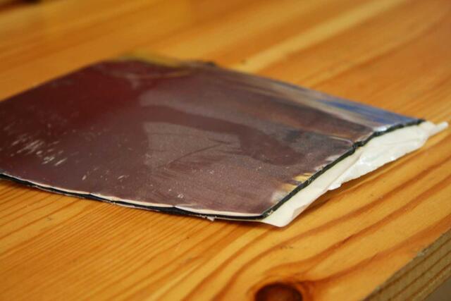

Tuunisin nädalavahetusel bemmi jälle. Nagu eespool mainitud, siis uste niiskusetõke oli veel puudu. Kuna peale selle vajanuksid uksed ka pisikest täiendavat heliisolatsiooni, siis otsustasingi kilest veidi moodsama materjali kasuks. Kasutasin liimiga õhukest umbpoorset porolooni.
Eks kevadel näeb kas se mingil määral müra kaa kinni peab, aga visuaalselt sai asi viisakas:

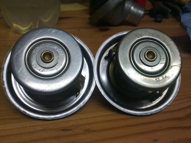

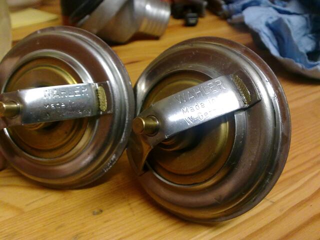

A-osa versus b-osa termostaat.
Milles vahe on?
Ainult hinnas.
Priit Peljo
Postitusi: 858
Liitunud: 02 Veebr 2005 23:47
Asukoht: Tallinn. 5179063. Priit
Postitus Postitas Priit Peljo »
nuga kirjutas: A-osa versus b-osa termostaat.
Milles vahe on?
Ainult hinnas.
kui vasak B-osa ja parem A-osa
siis vahe ka teksti kvaliteedis termostaadil :wink:
Postitusi: 3090
Pigem on fotokas fokusseerinud esimesele tekstile, silmaga tekstidel erilist vahet pole.
Vasak on tegelikult a ja parem b :P

Ühest ja samast kohast tulnud asjadel ei saagi vahet olla :D

Tagantpoolt on nad siiski eristatavad :lol:

Päris vana varuosa, kui veel Made in W-Germany.
Postitusi: 3090
Tegin nende termostaatidega väikese katse - panin nad mõlemad potti ja hakkasin vett kuumutama. A-osa termostaat hakkas pisut varem avanema ja avatud olekus oli rohkem lahti kui b-osa. Seega selles võiski minu ülekuumenemisprobleemi põhjus peituda. Või siis osa sellest.

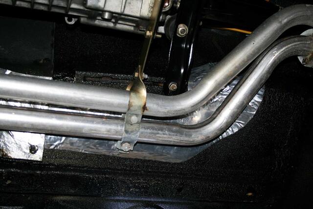

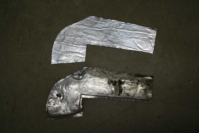

E21'l käib põhja alla tulemüüri isolatsioonile lisaks veel täiendav isolatsioonitükike, mis kaitseb põhja leegiturudest tuleva kuumuse vastu. Ühel kunagisel lammutatud autol oli see tükike olemas ja fabritseerisin selle eeskujul enda auto tarbeks replica. Selle materjali täpset kaubanduslikku nimetust ma ei tea, aga osta saab seda tartu raunexi kauplusest (klubikaardiga -10% :P ).
Pilt Pilt Pilt Pilt

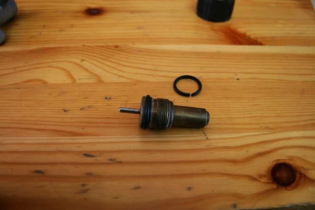

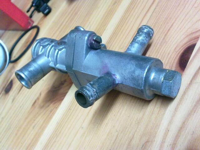

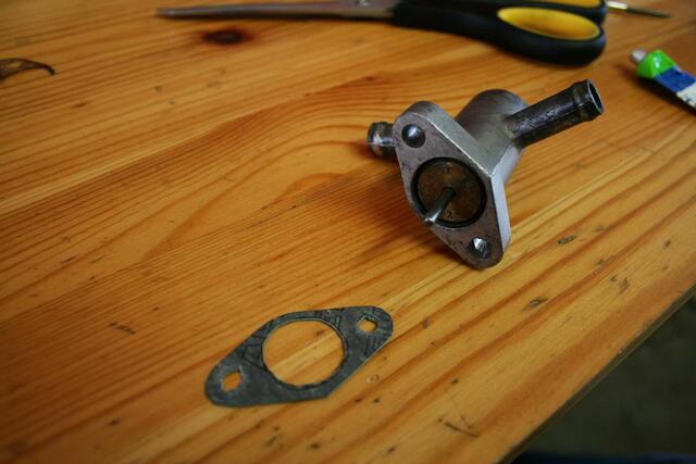

nuga kirjutas:* mootori külmkäivituse lisaõhuklapp asendada.
Vaatasin uue klapi hinda ja otsustasin siiski olemasoleva klapi lahti võtta ja toimivaks muuta. Minu üllatuseks on see klapp isegi reguleeritav - eesotsas asuva poldi all on reguleerkruvi, millega saab kolbi sisse ja väljapoole keerata. Ma keerasin kolvi suhteliselt sisemise asendi lähedale, et ta külmkäivitusel suhteliselt vähe lisaõhku annaks.
Pilt Pilt Pilt
Vahetasin ka ühe tihendi ja 2 o-rõngast:
Pilt Pilt Pilt Pilt Pilt
Ma arvan, et sai suhteliselt hea :) Temperatuuriga testimisel toimis kenasti ja kuumas asendis ei lasknud õhku läbi.

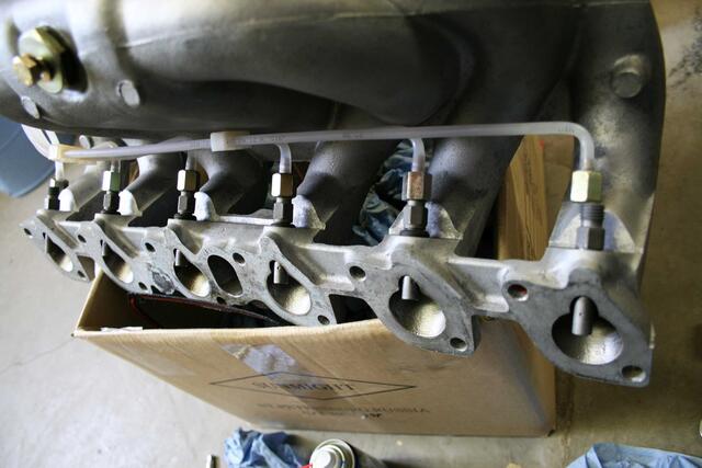

Juba mootori komplekteerimisel jäi mind painama, et pihustid ei istunud korralikult oma pesadesse. Nüüd kus sisselaskekollektor oli maas, sai asja täpsemalt uurida. Selguski, et pihusti rõngastihend peaks täielikult kollektoris olevasse auku ära mahtuma. Minul olid ülemised otsad välja jäänud, kuna pihusti ei tahtnud lihtsalt sügavamale minna. Lahendus oligi väga lihtne - kasuta libestit :lol:
