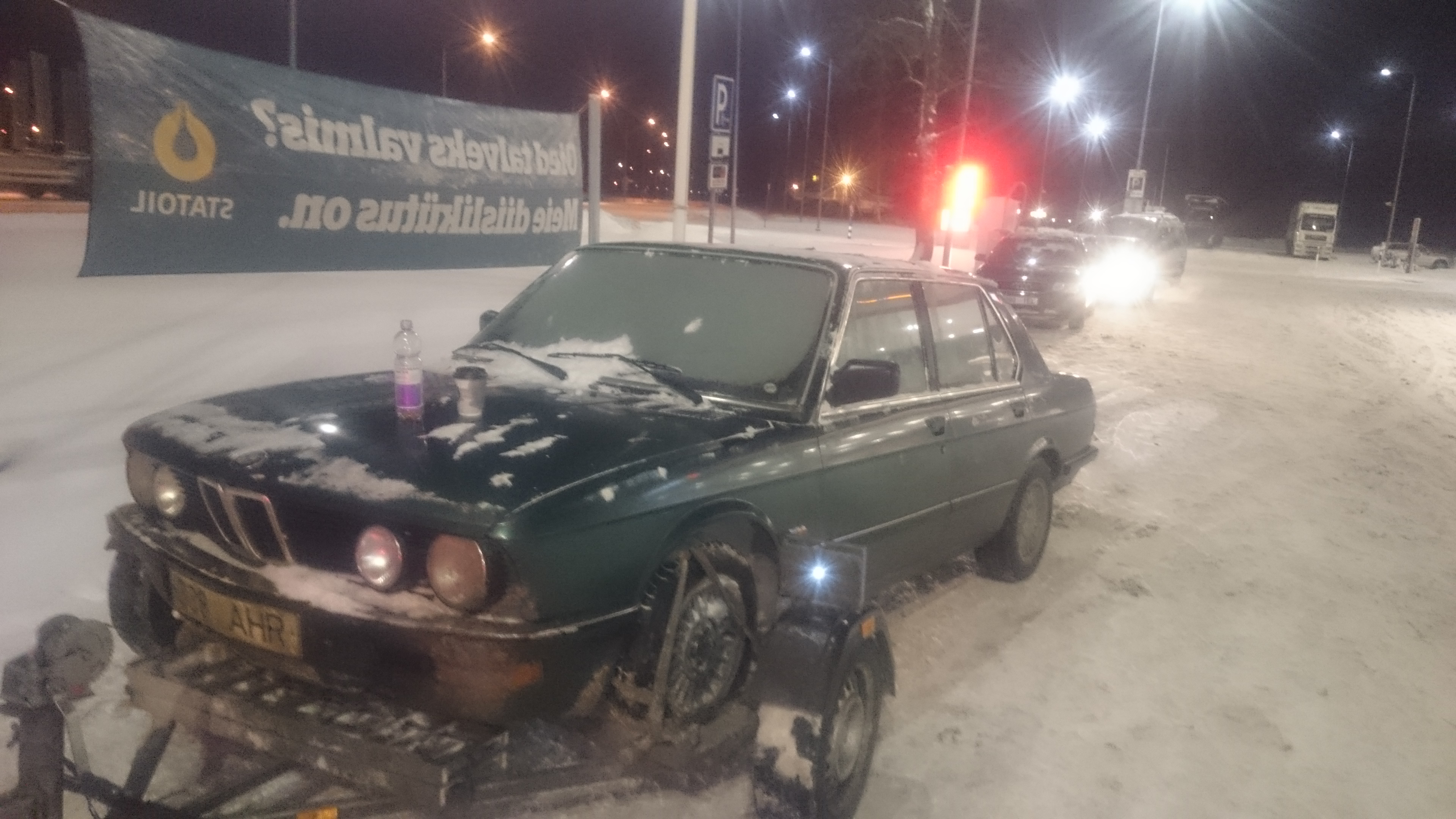

toomine
toomine

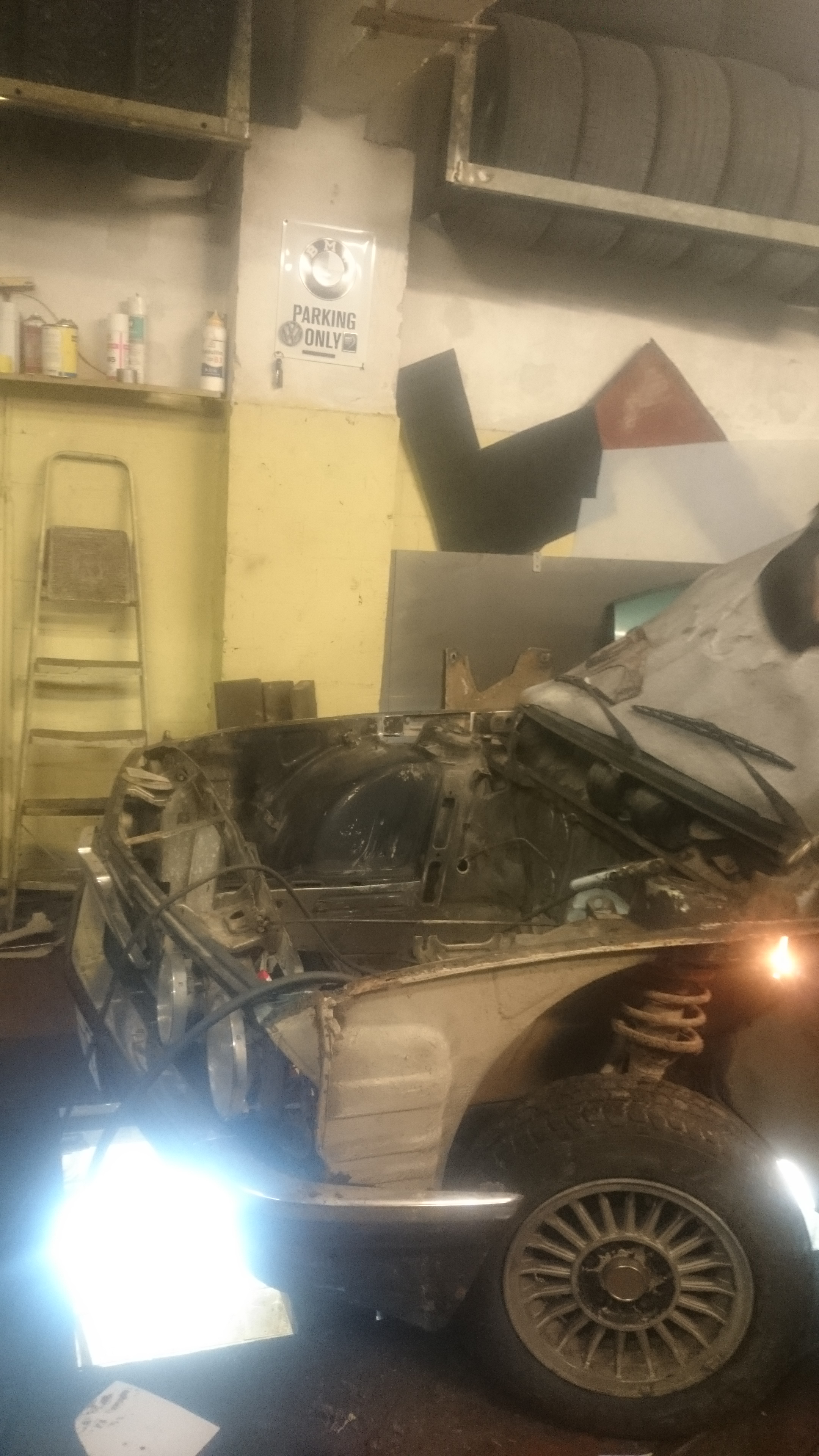

suht praegune olukord

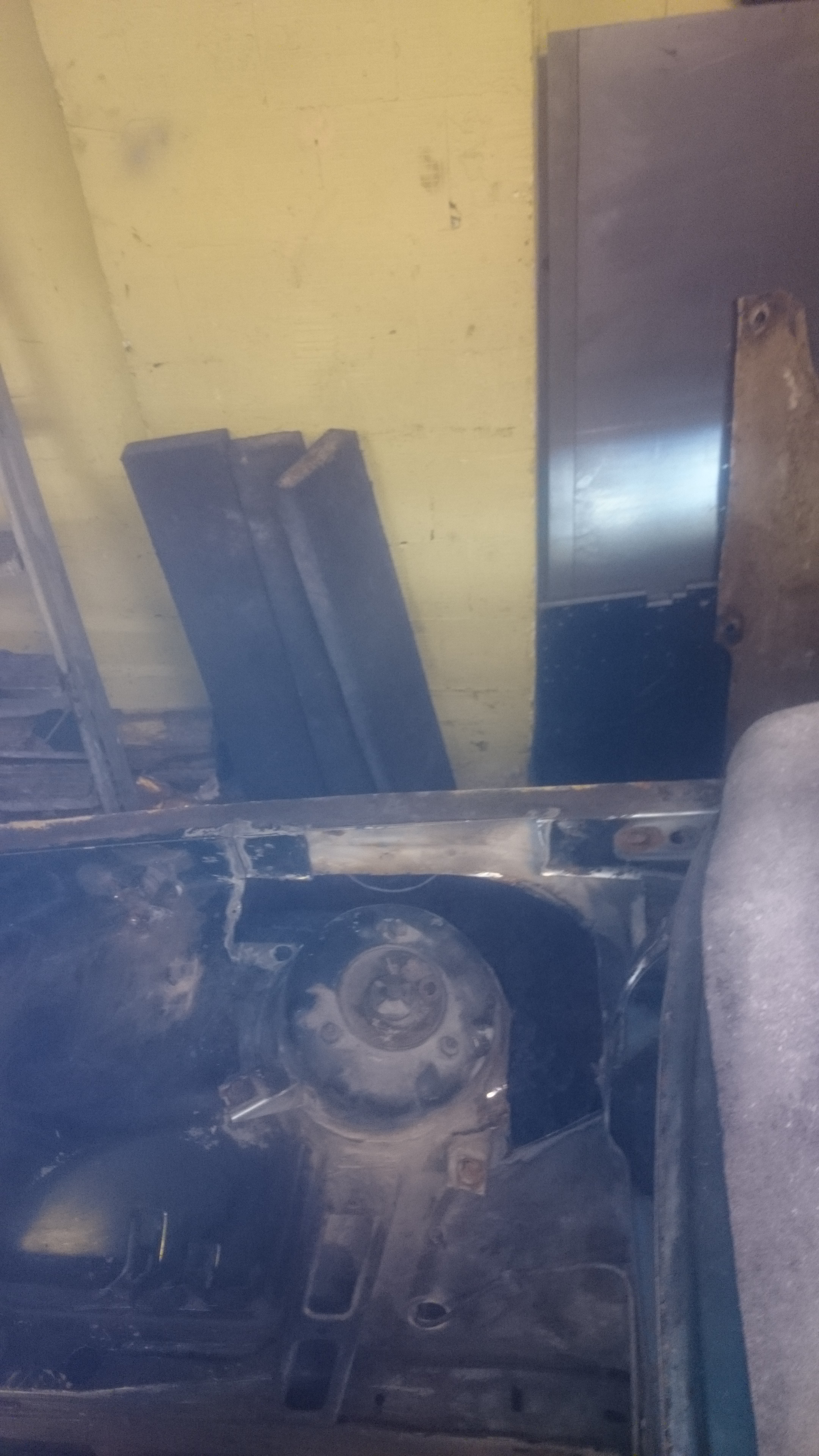

umbes nii palju oli vaja lõgata et kannud normaalseks saaks

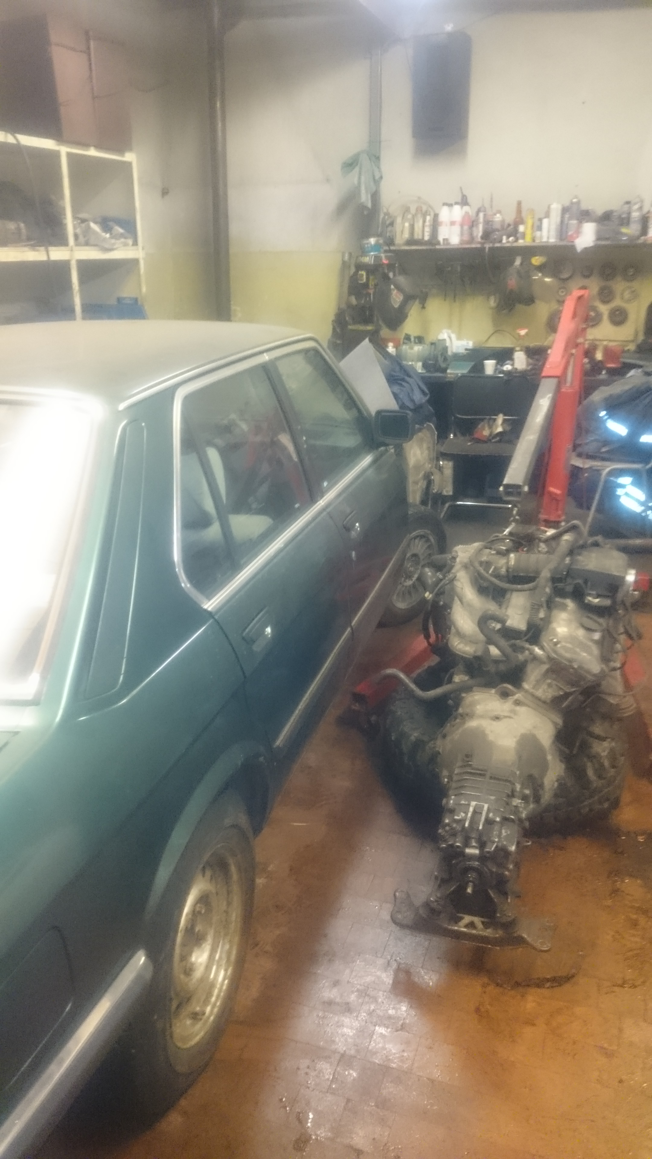

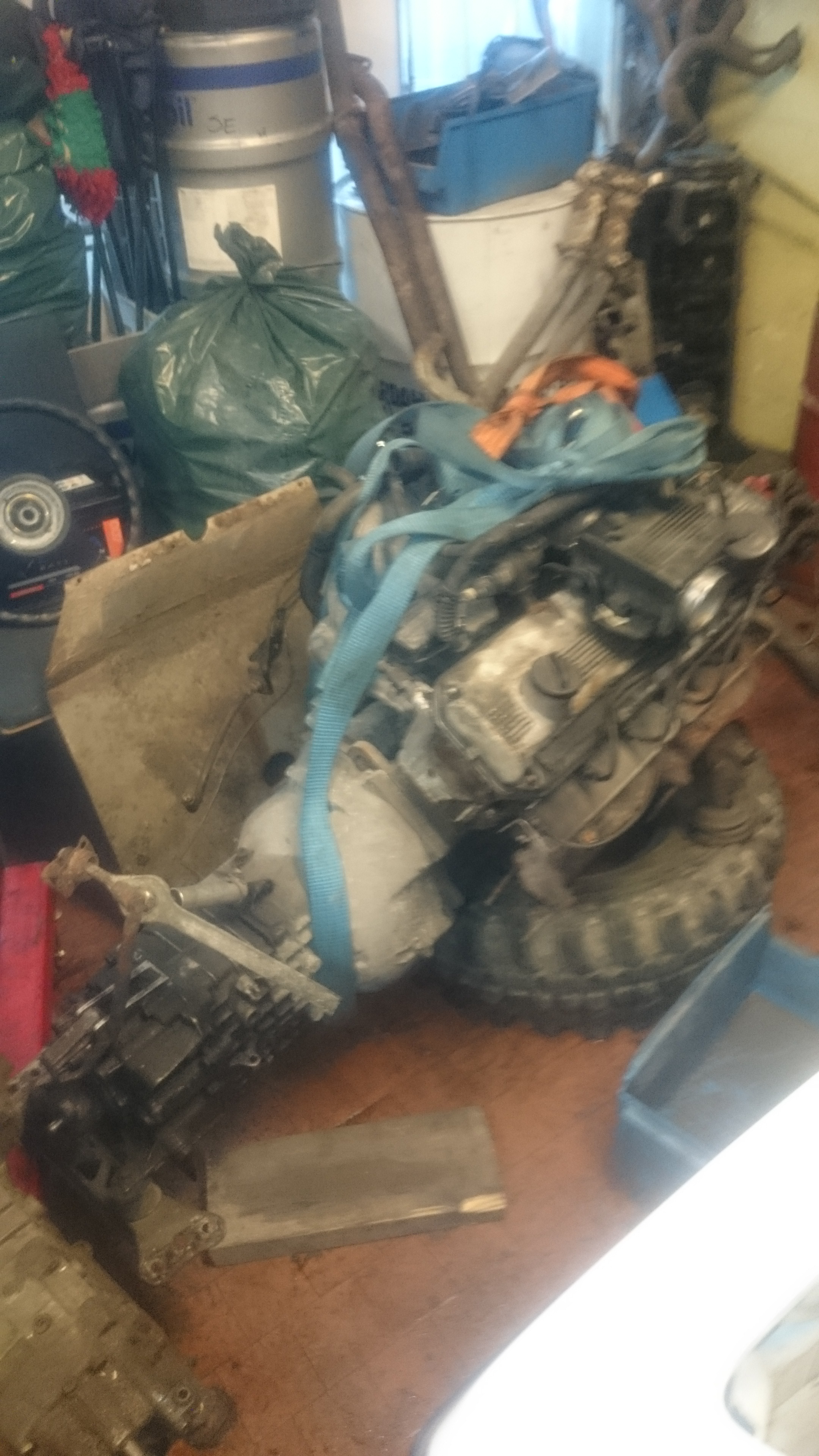

mootor mis üle jääb
mootor mis üle jääb
toomne
toomne

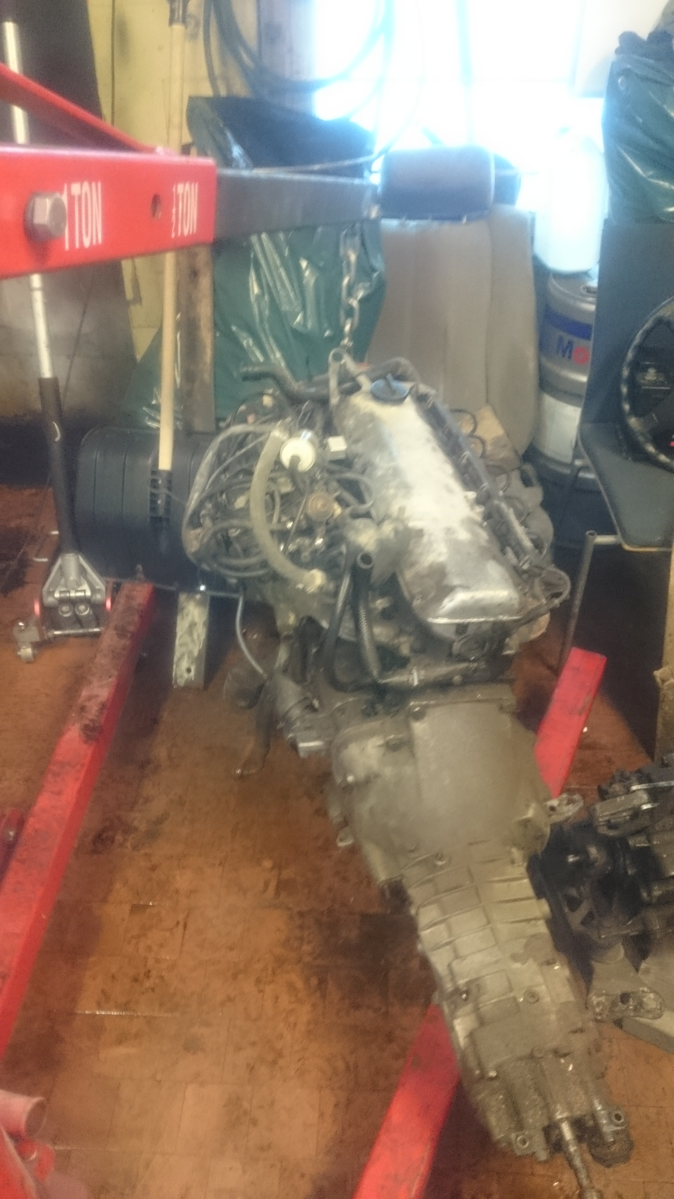

mootor mis peale peaks minema

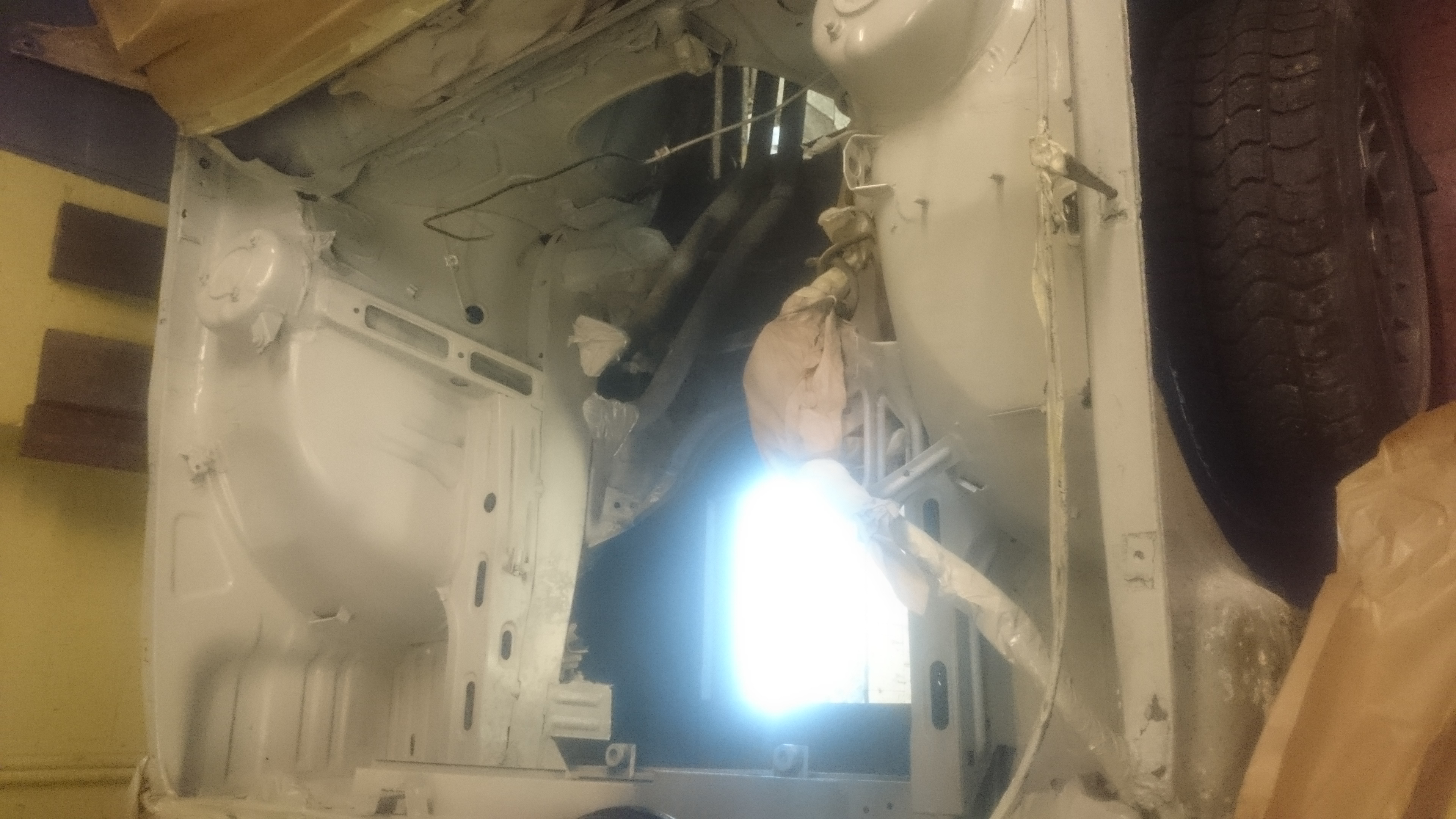

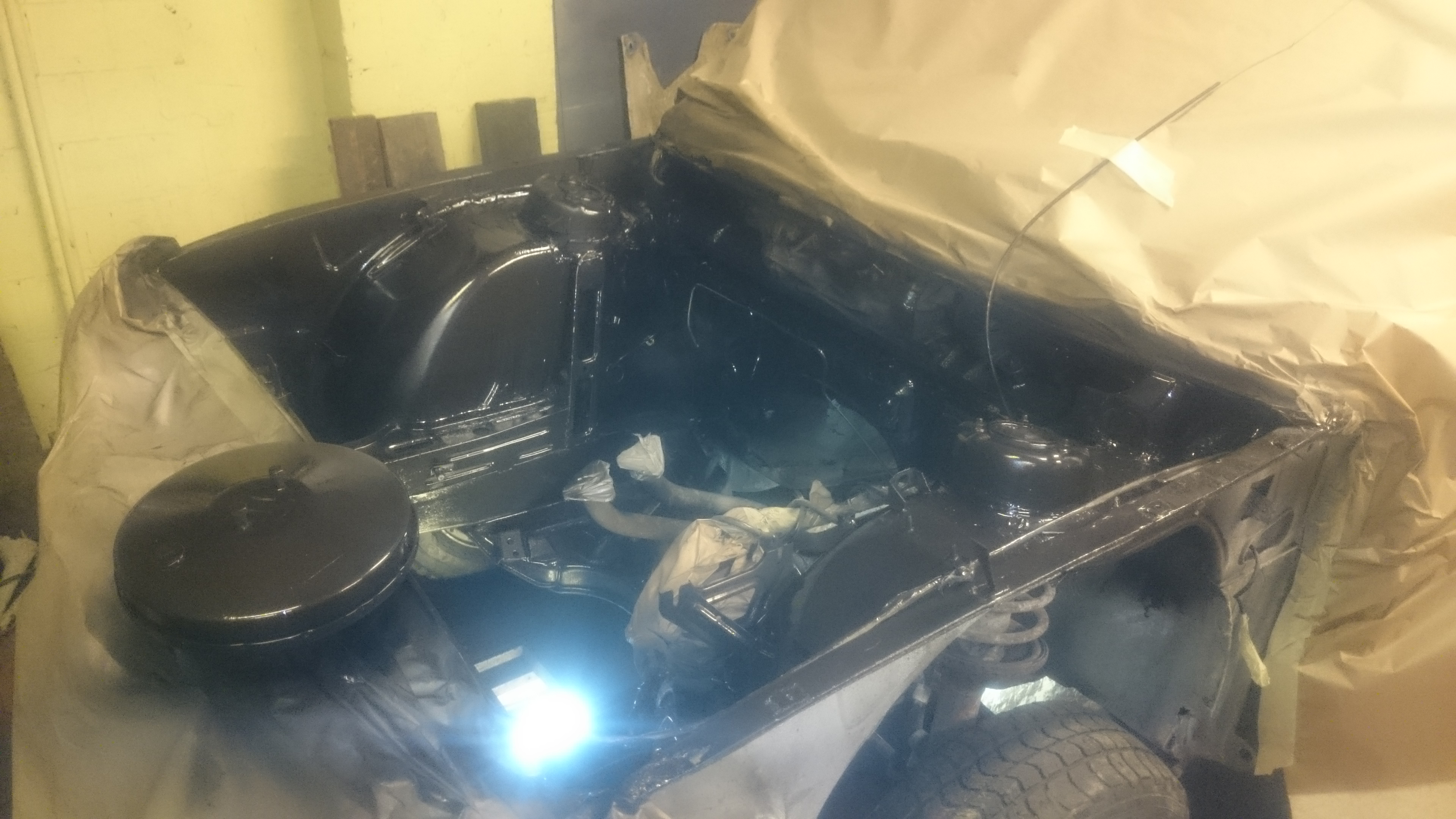

Tänane saavutus oli siis kapotialune krundi ja värvi alla saada, pean mainima veel et auto juures on tööd veel kõvast kuid hetkel panustan ma kandva konstruktsiooni tugevdamisele ja see värvimine oli mul alles teine katse, esimene oli eelmisel suvel ühe stange üle võõpamine :S seega arengut on veel kõvasti.

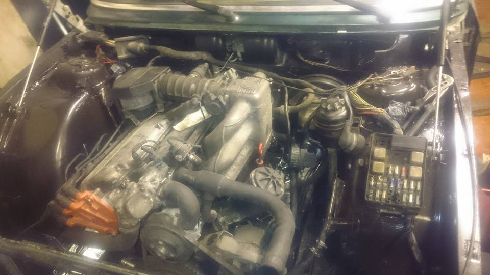

Lisame siis siia logisse oma edusammud. Mootor peal, kast peal, kardaan all, sain kardaani ühelt 635-lt ja kasutusse läks ainult esimene ots ehk see kus on tugilaager, nüüd vaja tegeleda hoovastiku, elektri ja jahutusega. Samas pean tõdema et tehase poolt paigaldatud müramatid mis vaiba alla on pandud, olid kõik läbi vettinud ja kõvasti pahandust seega teinud ning see tõttu on vaja salongi ka kõvasti keevitada kuid seda vaatab äkki kevade poole.
Pildike ka mootorist siis

sai tna siis käiguhoovastik korda tehtud ja radikas külge pandud, nüüd vaja veel paisupaak külge pookida ja käima ajada :), külge läks e46 radikas kuna see mis algselt peal oli ei tahtnud kuidagi sobida ja nüüd saab masina vast ka viskoga maha jahutada kuna algselt oli plaan panna elektri vendid, lisaks lasin ka nina natuke madalamaks kuna kohe üldse ei meeldinud kuidas nina tagaotsast kõrgemal istus :S eks annan uuesti teada kui midagi uut toimub :)

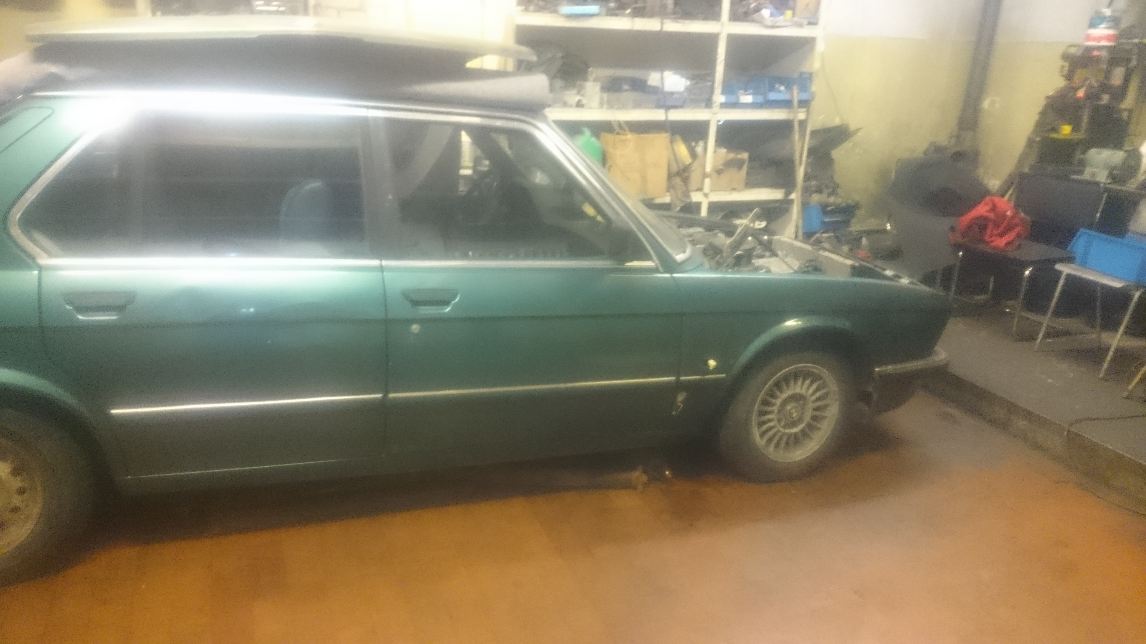

teeme ka siis teema UPi ja räägiks kuidas on lood. Mootor on vahetatud, õlid ja olemas olevad filtrid vahetatud v.a. mootori õhufilter mida ei ole kuna ei ole veel jõudnud ehitada sobivat süsteemi sest mitte ühtegi originaal varianti kasutada ei saa :S OK seeselleks, auto sai alla korralikud rehvid ja 16 tollised valud, edasi liigub asjalikult ja sõita on mõnus. Mootori temp-i jälgimise lahendasin sedasi et lisasin süsteemi ühe lisa juhtme milla ühes otsas on andur mis on jahutus süsteemis ja teises siis termomeeter. Asi sai lahendatud lihtsalt ja lollikindlalt ja kui teada saan kuda spido temp näidiku tööle saaks siis saab selle süsteemi väga lihtsalt ära koristada. Kerega on nii nagu on, plaan sügisel uuesti kerega jätkataja suvel teda lihtsalt nautida, all on kiire vaba differ, kütust ei tea veel palju võtab kuna taseme andur oli läbi roostetanud ja seega vaja uut, juhuslikult keegi siit foorumist teab kust saada võiks. Plaan oli tna autoga ülevaatusele minna aga eile vedas alt käigukasti hoovastik millega sai tna tegeletud ja seega peab õnne proovima järgmise nädala keskel. Lisaks sai joodetud veel kaitsmekarbis olevaid klemme, kuna oksüdant on ikka igalepoole jõudnud :S
Auto ehitamisel oli ikka mott väga maas vahepeal kuid nüüd kui asi liigub ja millega saab ka korralikult liigelda, see tõi moti uuesti üles ja plaan seda aegamisi koguaeg parendada:) mõni pilt ka siis milline ta välja praegu näeb
