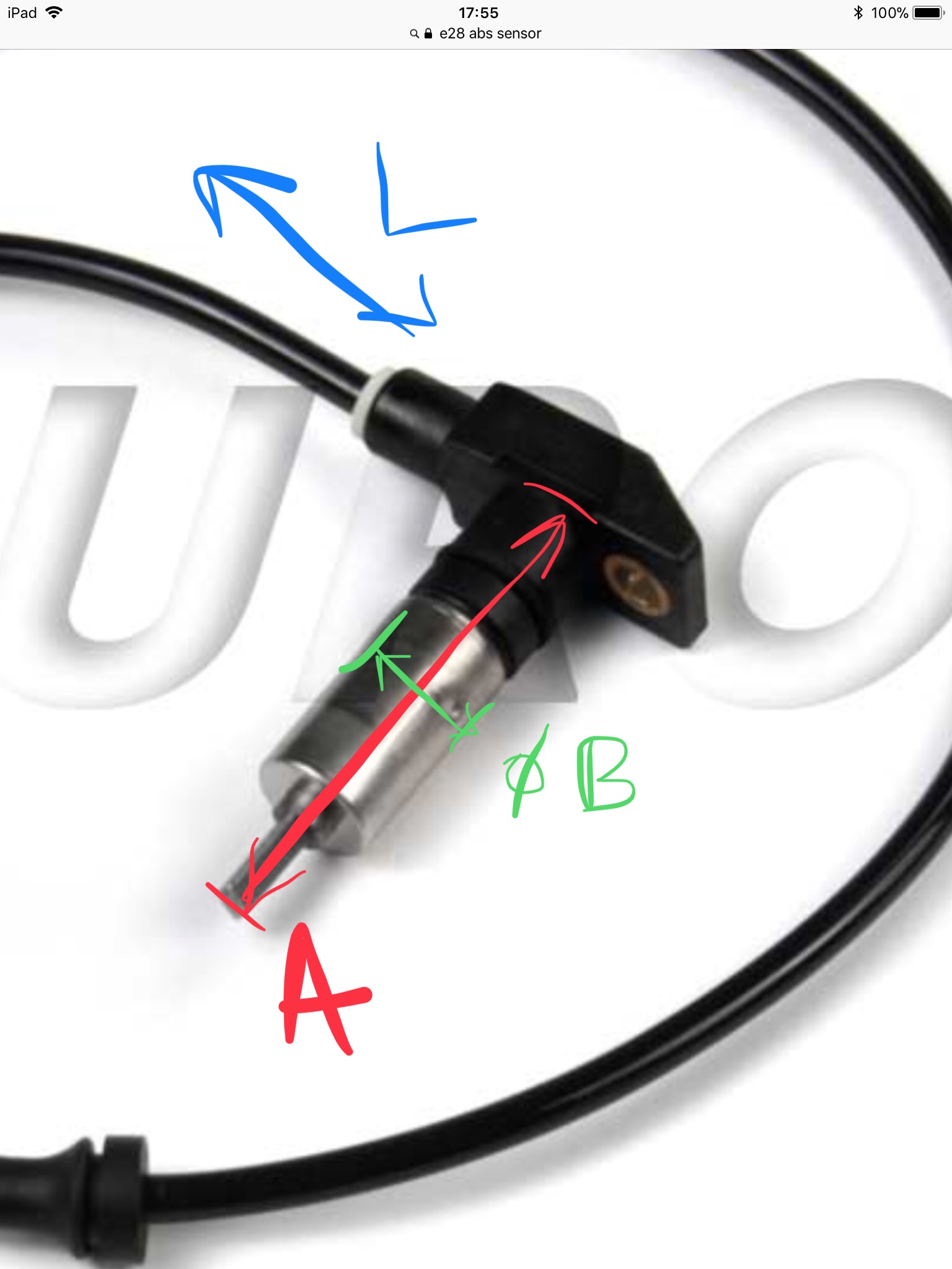

Kas keegi, kel e28 andurid käepärast, saaks ära mõõta pikkuse A, läbimõõdu B ja kaabli pikkuse L? Kuna e23 asi lootusetu, aga e28 omi veel liigub, siis ehk saab sobivate mõõtude korral ristkasutada.
