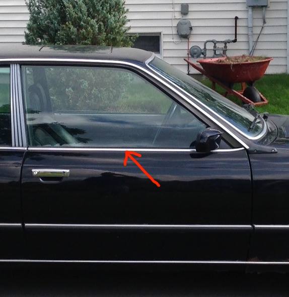

Tere.
Kas keegi oskab öelda,mis on uste välimiste tihendite tootekoodid?
http://bmwfans.info/parts-catalog/E24/E ... #1867763_3
Sai juba kogemata ostetud UM-st sisemised tihendid
ehk siis jooniselt detail 3.
Gasket left
51 21 1 867 763
Gasket right
51 21 1 867 764

Julgeks pakkuda, et sul detaili nr 2 vaja. Kui tellima hakkad, siis vaata et õiget värvi tellid ikka (must/kroom)

Detaili nr 2 see ei ole.
Küll peaks see tihend olema selle taga.
Või on see liist tihendiga koos?
Re: E24 ukse/klaasitihend
Tihend peaks ikka liistust eraldi olema. Vähemalt E28-l on see tihend klambritega liistu küljes ning saab eemaldada.

Tõmbaks vana teema üles. Aastatega on need välimised aknatihendid nii esimestel, kui ka tagumistel küljeakendel praguliseks tõmmanud ja murenema hakanud. Kas kellelgi on mingit head ideed, kust uued tihendid saada v.a., et originaalide eest papp välja köhida? OE tihendid on koos liistuga ja 200+ tükist läbi H2. Bigcoupes üks mees Down Underist müüs eraldi tihendeid aga hetkel on pausil ja kaalub, kas hakata uut partiid tegema.

Kui ma ei eksi, siis E10 puhul koos kroomliistuga oli see komplekt. Või ma panen segast. Igatahes - see va sametkarvane tihend eksole. Möödaminekuteena kammisin välja, et mingite briti autode oma tellida ka siis parajaks lõigata. E10 puhul siis. Aga need briti auto omad olid ikka tsiba õhemad. Vaatan kas leian kusagilt keldrist.

See flokitud plastik/kummi jah aga e24 puhul ma pole leidnud ühtegi teist viidet võimalikule tihendile.

Seda tihendit müüakse jah ainult koos liistuga. Aga tegelikult see flokitud karvane riba käib liistu seest välja välja küll. Ma tegin prooviks ise need, täpselt ei mäletagi aga mingit sünteetilist karvast kangast kasutasin, see sai sinna originaali külge vist liimitud. Velcro karvast poolt sai ka kaalutud aga kas see käiku läks enam ei mäleta. Tagantjärgi tarkusena peaks auto taastamisel ikka võimalikult palju postitusi tegema ja kõik detailid kirja.
Tihenditega on selle auto juures üldse jama, mu omal on uksetihendid ka jube kangeks läinud (tegelikult ka paigatud) ja need maksid ka miljoneid. Tänu sellele tuulemüra päris kõva salongis.
Edit: käisin vaatasin keldris üle, minu facelifti eelsel on see riba seal liistu küljes selline peenike, max 5mm lai. Uuemal on lai, vast 2cm, kas ka see sealt liistu küljest eraldub, ei tea.

Leidsin need briti auto (MG või Triumphi) asjandused kah yles ja E10 omadega võrreldes on need tsiba õhemad. Vasakpoolne siis E10 ja kaks parempoolset need õhemad.

A need Triumphi omad on siis uuena saadaval ? Või kasutatuna rohkem liikvel kui E10 liistud?
Sorteerisin oma E10 tihendihunnikut ja no masendus tuleb peale, kõik on parasjagu räbalad ikka. Õnneks ÜRO parts USAs toodab B-osa uksetihendeid, et ei pea midagi leiutama.
