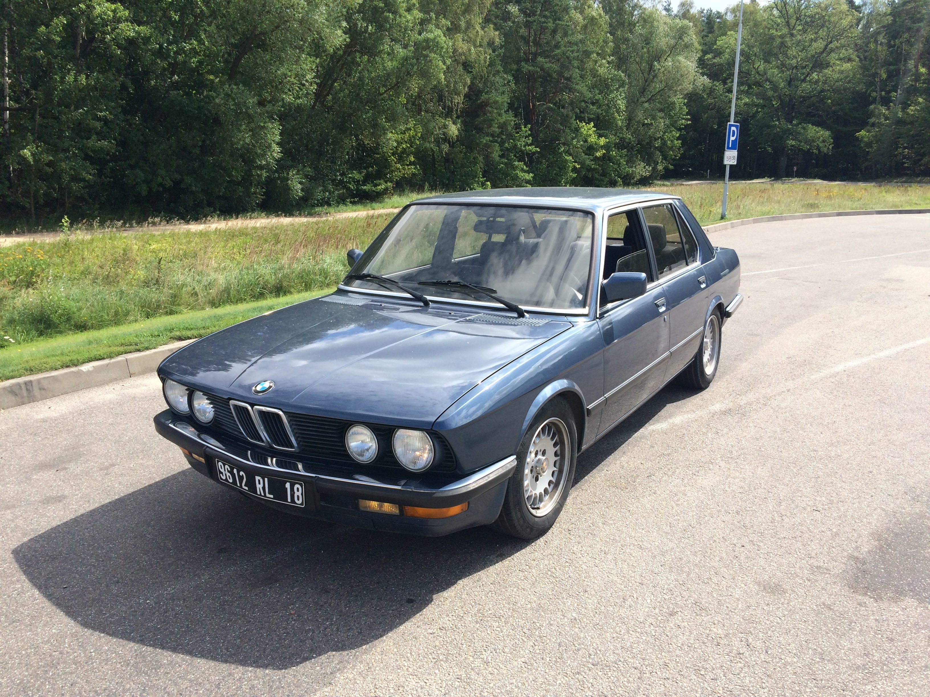

Tere foorumlased,
sai kaua aega võetud, aga otsustasin uuest autost ka ikkagi teema siia ära teha. Tegu on siis minul järjekorras neljanda viiendaseeria haininaga. 2016. aasta algul hakkasin juba otsima korraliku kerega e28’t, aga aeg aina lendas ja midagi sobivat pikka aega müüki ei tulnud. Augustikuus puhusid aga uued tuuled ja koduõuele veeres 1985 aastal valmistatud 528i. Tegu Prantsuse turule valmistatud, ilma katuseluugita, autoga. Lisavarustusest on autol: 4x elektriaknad ja elektrilised peeglid, ABS, kesklukk, pronkstooniga klaasid.

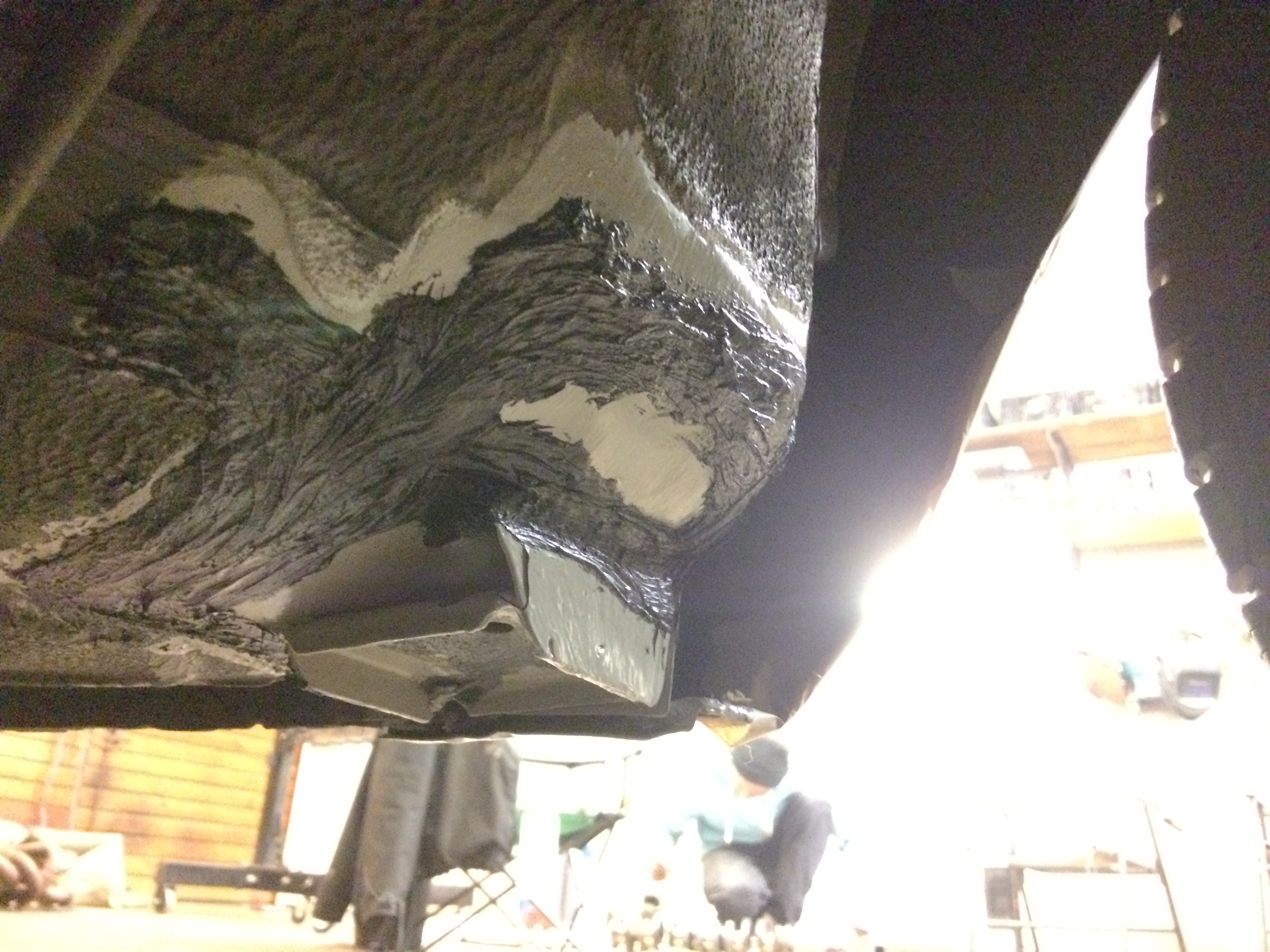

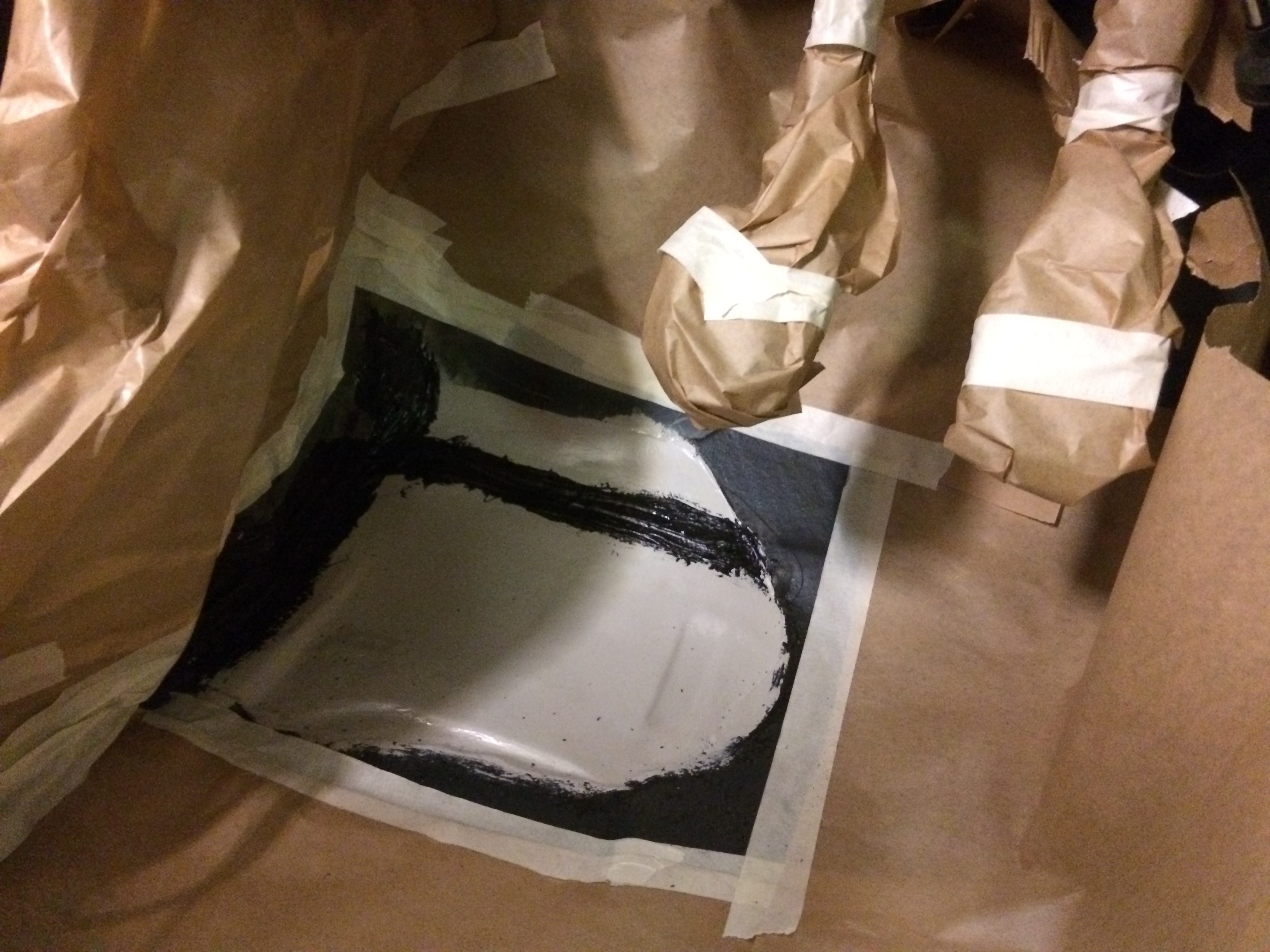

Kere poolest on auto üpris heas korras- roostest puutumata on pea kõik strateegilised kohad ja välised detailid, pindmist roostet leiab natuke ikkagi põhjaalt. Ainuke keevitust vajav koht oli vasak nurk juhi jalgade juures, kust keegi eelmistest omanikest oli tungrauaga läbi põranda tulnud.
2016 aastal sai auotga läbitud paarsada kilomeetrit ja siis jäi masin katkise bensupumba tõttu seisma.

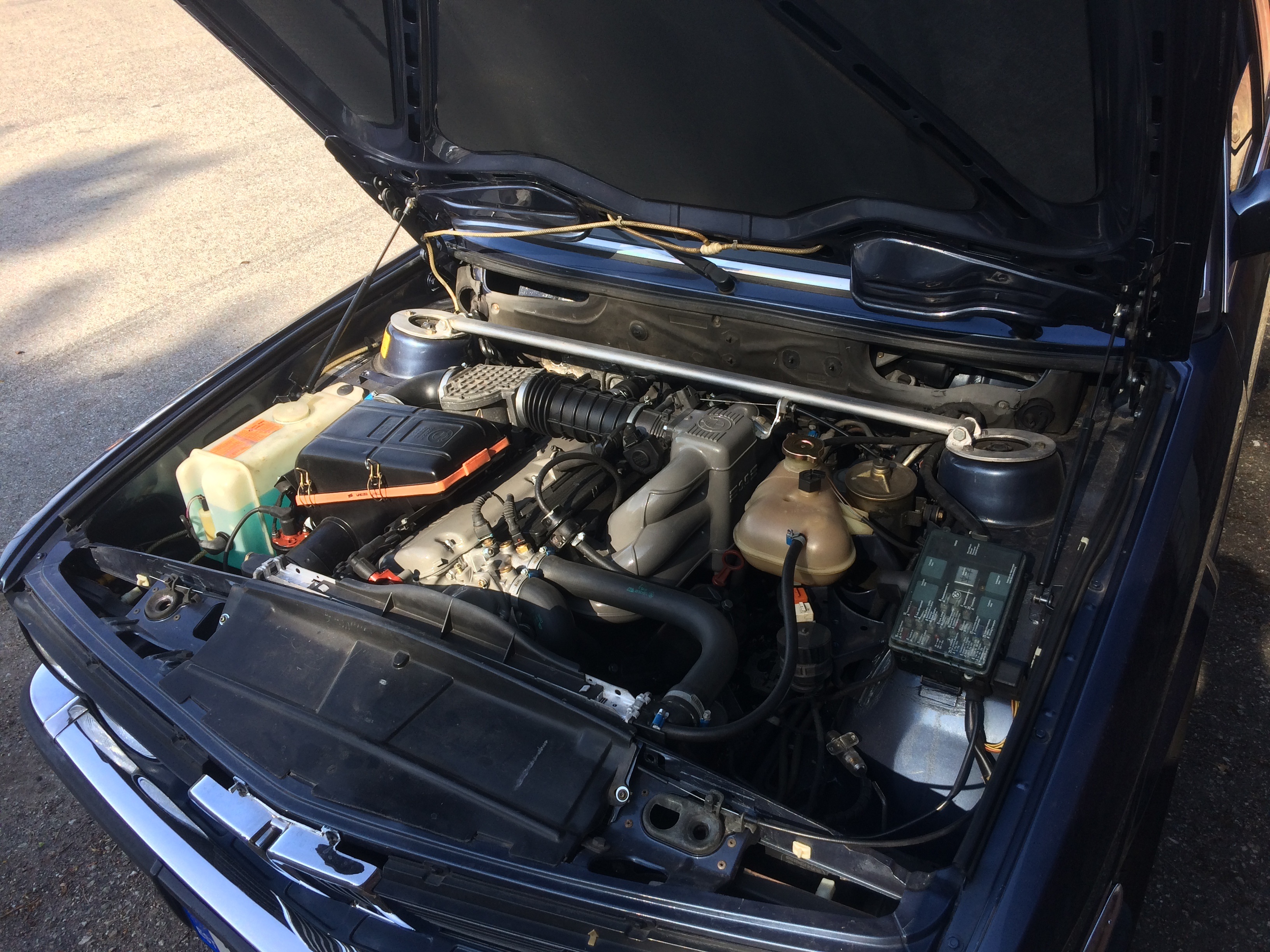

Kuna eelmise auto jaoks oli ostetud m30b35 mootor otsustasin selle lõpuks tõsta uue masina peale. Mootor oli üks suhteliselt õnnetu isend-klapid pähe käinud, väntvõlli ots tuksis(kiil oli ringi ketiratta vahel ära teinud), nukkvõlli otsakeere ülekeeratud jne. Seega oli mootoriga palju tööd. Õnnestus leida uus väntvõll, mis oli juba remontmõõtu lihvitud; plokikaas ja nukkvõlli otsakeere sai taastatud Janimetis, kus samuti mootoriplokile tehti tasapinnalihv.

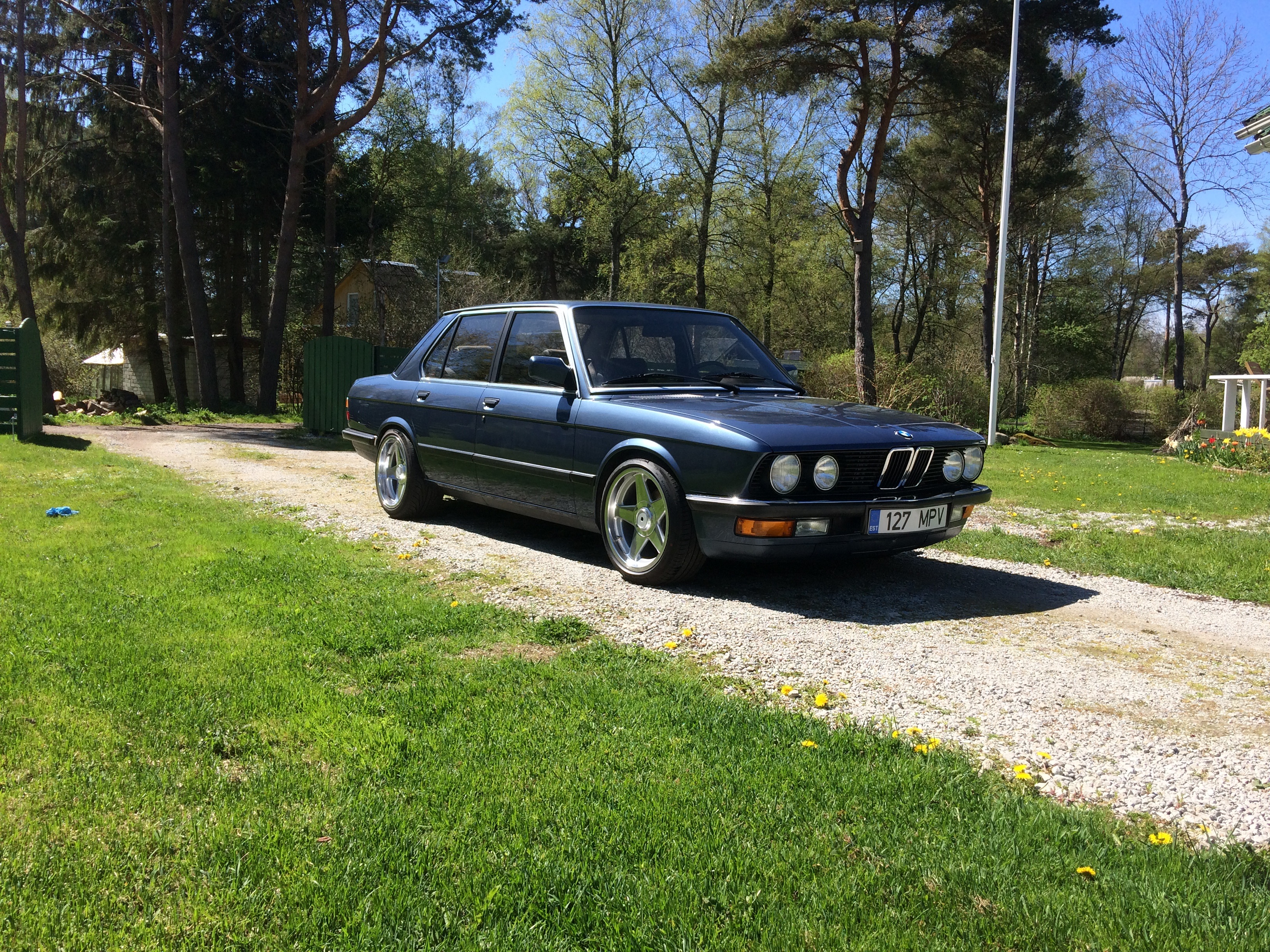

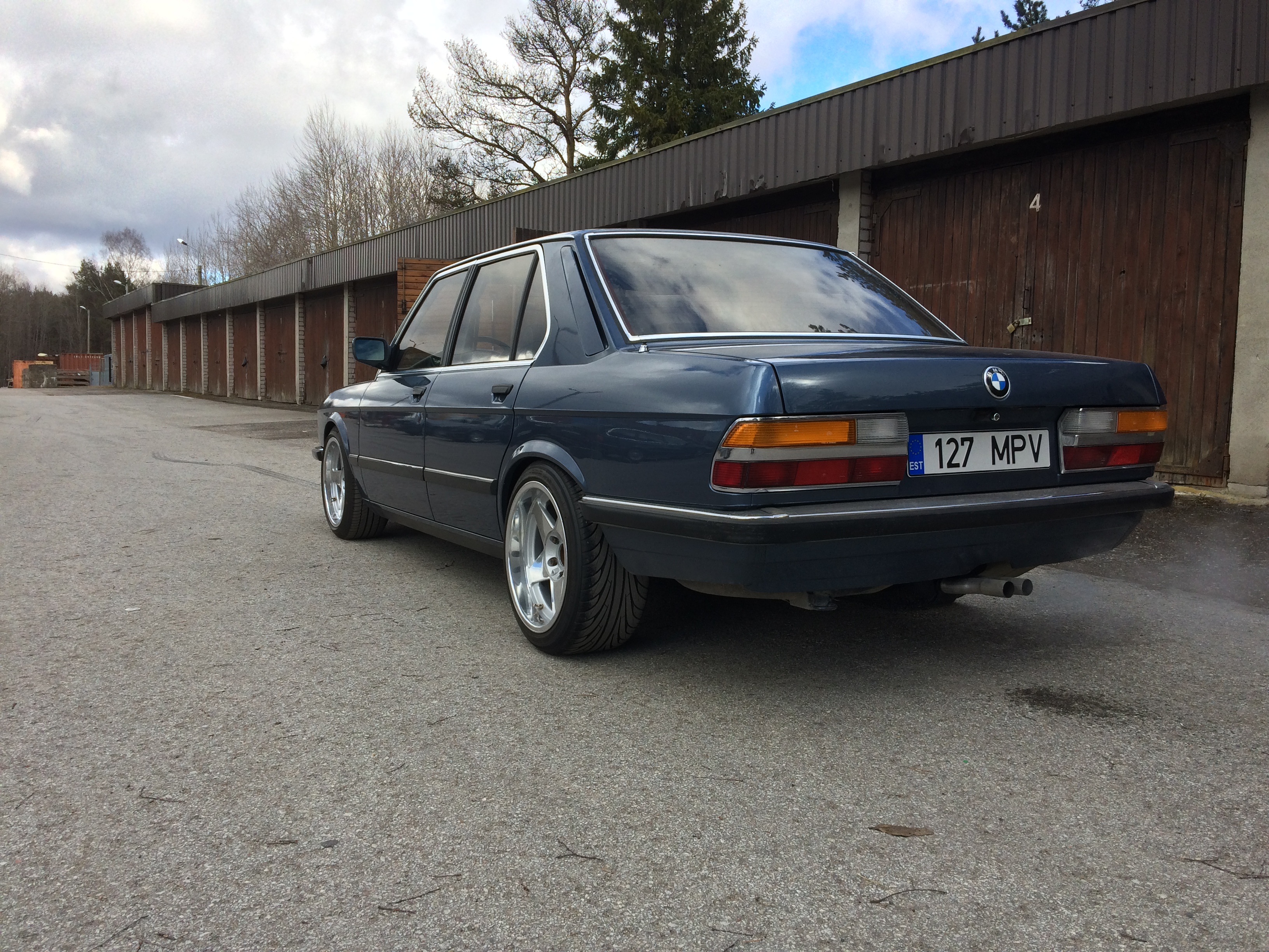

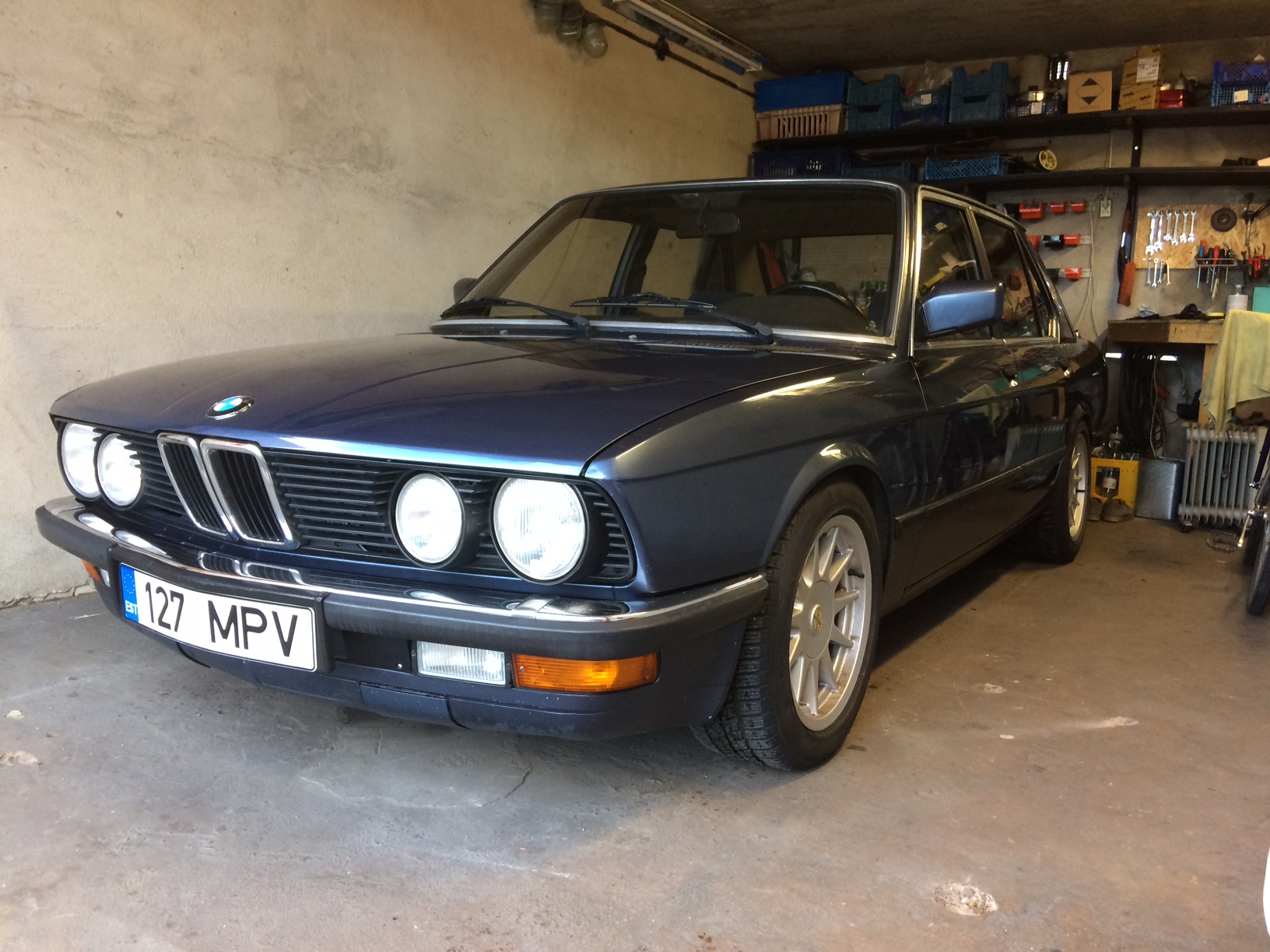

Selleks aastaks on sõidud sõidetud ja auto garaašis järgmist hooaega ootamas. Kilomeetreid kogunes sel suvel umbes 4500.

Väga soliidne auto, peaks ütlema. Ka velg ja rehv on natuke sobivamad viimase pildi kohaselt.
Ja oleks veel soliidsem ja ilusam kui mootori vahetus kah ametlikuks teha... Paistab ju ometigi nii korralikult monteeritud, et peaks täiesti muretult kontrollist läbi minema.
Hullemad remondid igatahes tunduvat tehtud olevat, seega jääb ainult soovida meeldivat liiklemist uuel aastal.

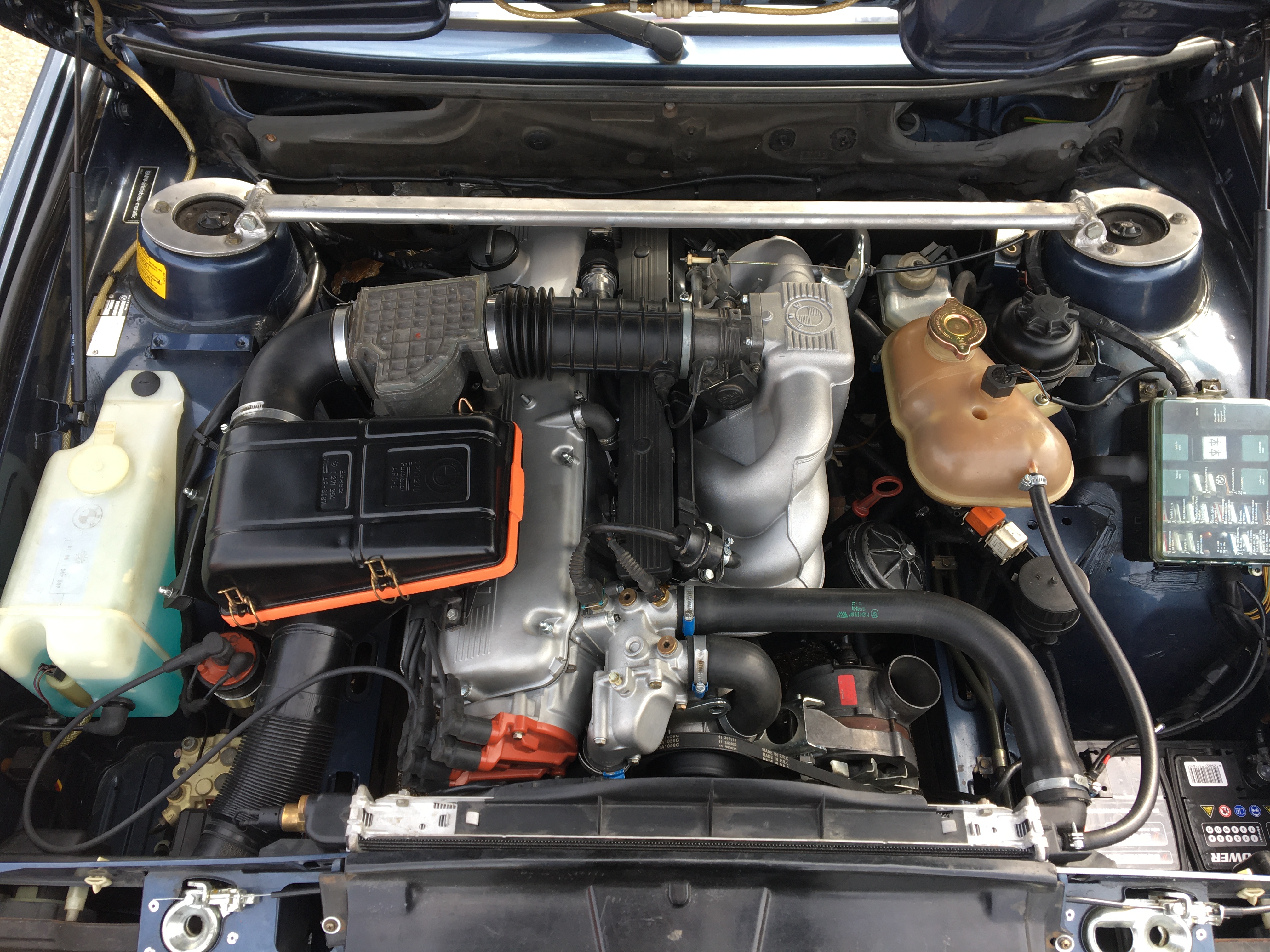

Viimasest on postitusest pea kolm aastat möödas.  Alates 2017 sügisest auto sõitnud pole, kuna enne garaaži ajamist vilksatas paar korda armatuuris teekann. Sai õlirõhk ära mõõdetud ning tulemuseks kesine 0.4-0,5bar sooja mootoriga tühikäigul. Tehasemanuali järgi on see minimaalne piir. Mis siis ikka, tuli mootor maha ja sai lahti võetud uuesti.  Üks asi viis teiseni ja lõpuks sai mootoris kõik uuesti üle käidud:
- Plokk puuritud remontmõõtu ja uued mahle kolvid, kuna kolvi seelikud olid kulunud ning kolisesid külma mootoriga.
- Väntvõll lihvitud teise remontmõõtu, kuna eelmine tegija oli suutnud kaelad ovaalseks lihvida.
- Uued õlipumba rootorid.
- Teine plokikaas. Kaane otsimine oli ka paras saaga nagu kogu selle mootori ehitus- alles kolmas kaas läks käiku. Esimene, mis sai ostetud, oli müüja poolt juba ’’remonditud’’. Kui kätte sain ja lähemalt uurima hakkasin siis tuli välja, et kaas oli u 1mm kiilu lihvitud ja juba tehase mõõtudest väljas. Teine kaas oli keevitatud ühest kohast, ning sellele Detjon pikka eluiga ei lubanud seega sai tagastatud. Kolmandaga läks õnneks ning leidsin korraliku puutumata kaane. Sisse läksid uus nukkvõll, klapid, nookurid, juhtpuksid ja survestamine. Kaanel sai kõik pinnad, peale sisselaseke poole, üle lihvitud. Kõik tööd teostatud Detjonõševite juures.
- Pea kõik detailid lasin klaaskuulis puhastada, mõned veel teha.

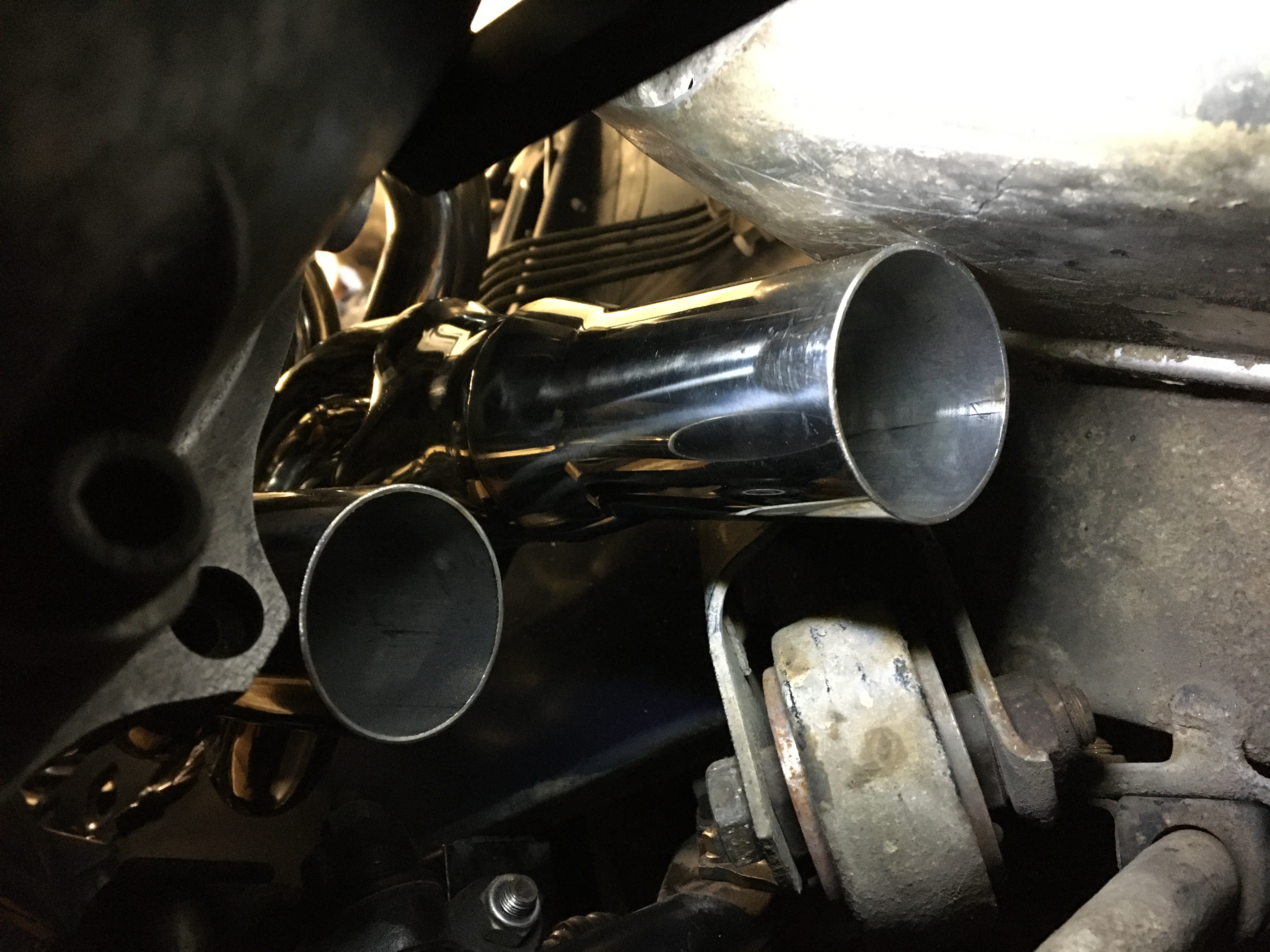

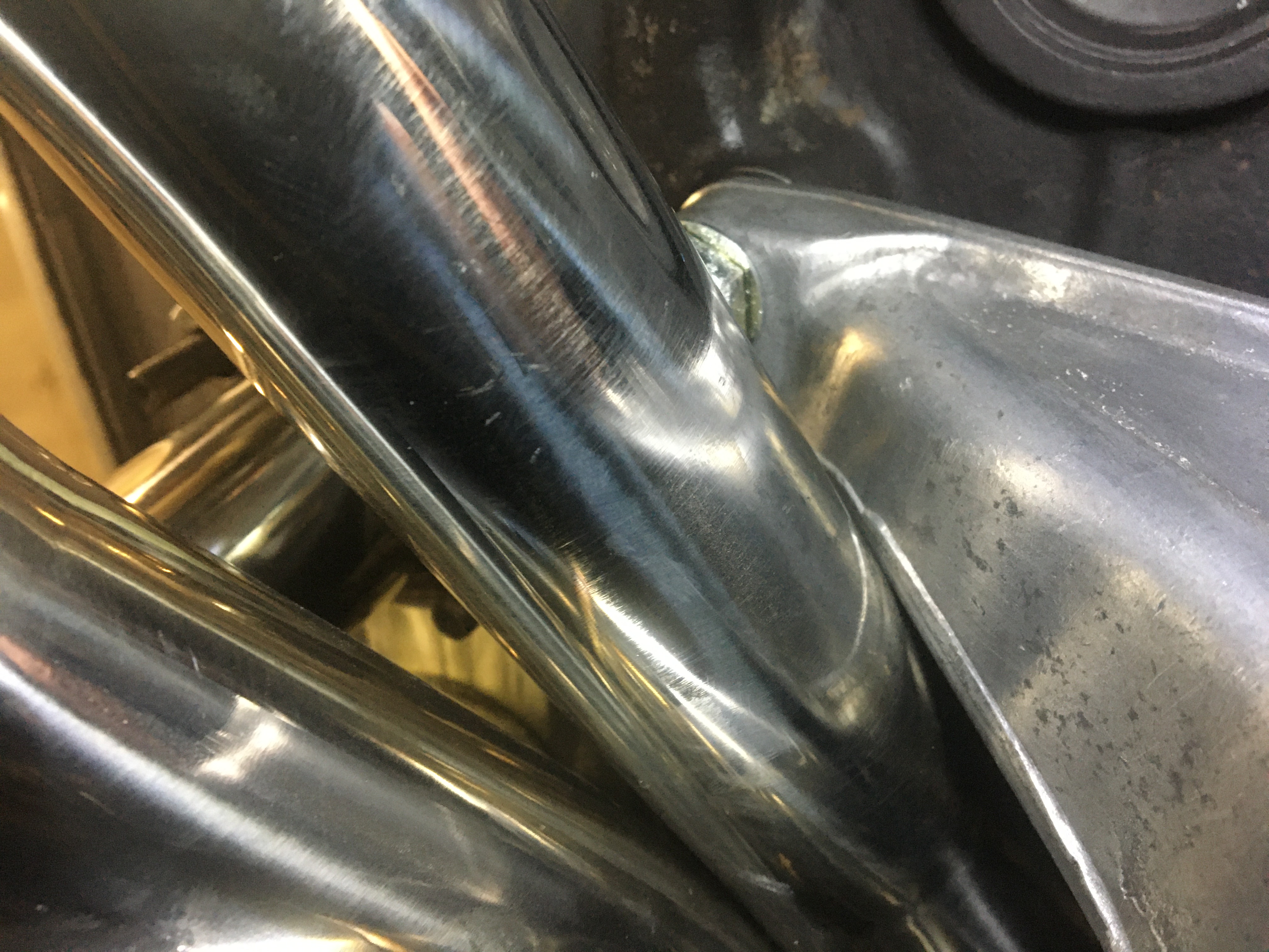

- Schmiedmann roostevaba torukollektor. Peaks olema 28le sobiv, kuid tegelikkuses e34 järgi tehtud ja tahab natuke modimist, et sobiks e28 ja ilmselt ka teiste vahemate m30ga masinatele. Nimelt puutuvad esimesed torud kokku mootorikäpaga. Pidi mootorikäppa veits lihvima, et saaks vähemalt 1mm nende vahele. Lisaks jooksis teine toru vastu põhja, vt pilte.
Praeguseks mootor uuesti vahel, töötab kenasti ja esimesed sõidudki tehtud. Õlirõhk korras(külmalt u.5 ja soojalt vist oli nats alla 2bari), aga tühikäiku kõigutab vahepeal. Vaatab jooksvalt, mis seal viga võib olla.
Nokitsemist jagub nagu nende autode puhul ikka. Praegu vaja veel vahetada rehvid, differentsiaali õli ning mootoriõli- sisse läheb Motuli Sport 5w50 täissünt

Muidu põhjalik töö aga see 1mm seal kollektori ja mootorikäpa vahel on üpris napp vahe. Võib teatud olukordades vastu käima hakata. Midagi hullu sellest muidugi ei juhtu lihtsalt pehmem metall annab järele (alumiinium siis siin). Sinna kollektori ja õõtsapuksi vahele soovitaks mingi plekist vms tulekindlast materjalist "ekraani" panna, näiteks mul E24 peal tuttuus pendelhoova puks väsis üpris ruttu ära kuumuse käes.
						Re: BMW 528i 3.5 1985, rokk
Nukkvõll läks tavaline.
Õõtsapuksi ja pendelhoova peale on täitsa originaal alumiiniumist katted olemas.
Eks mingi hetk vaatab üle, kas on käinud vastu. Ehk annab mootoripadjast piisavalt liikuma, et kolle ja käpp omavahel ei liigu.
