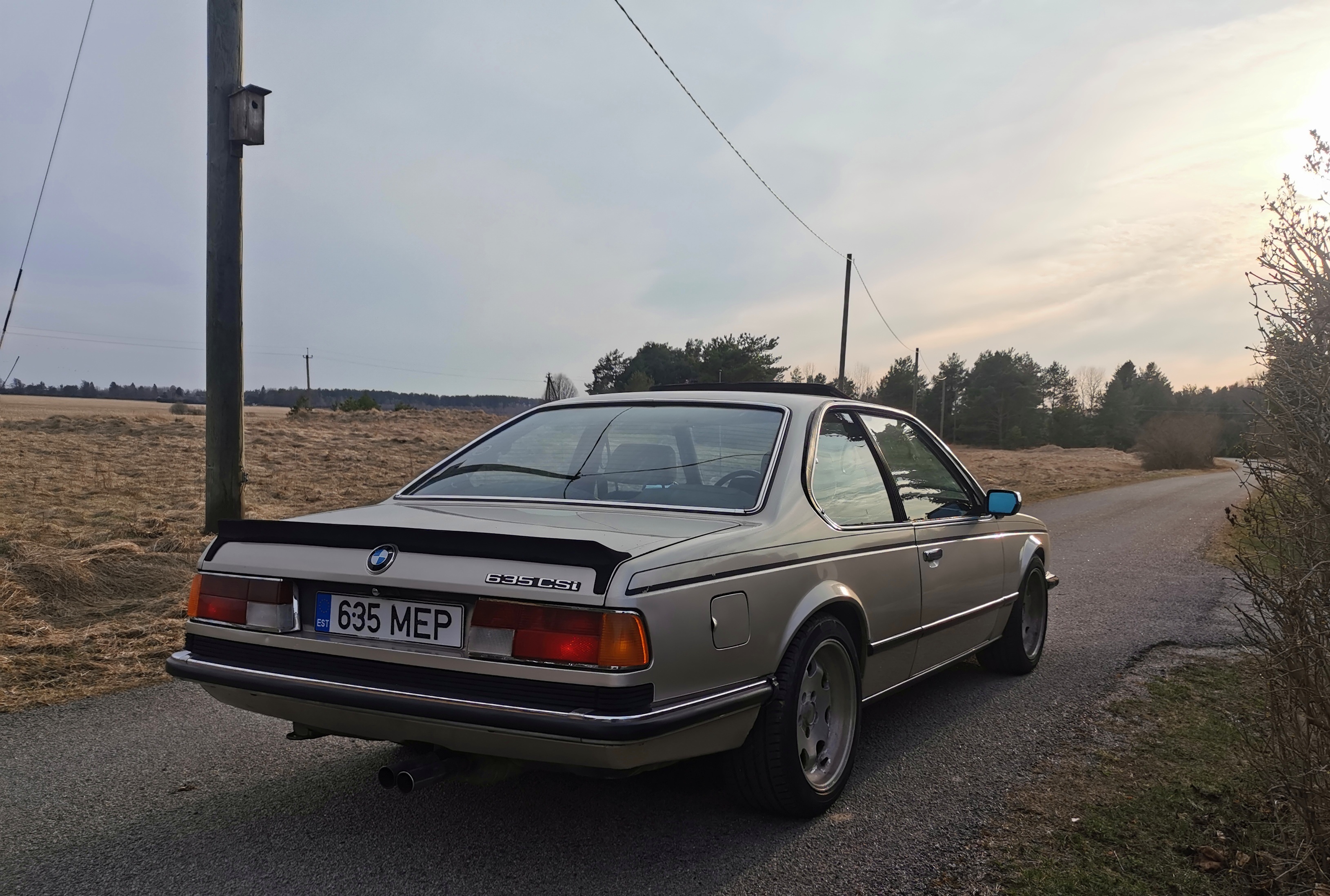

On the road again.

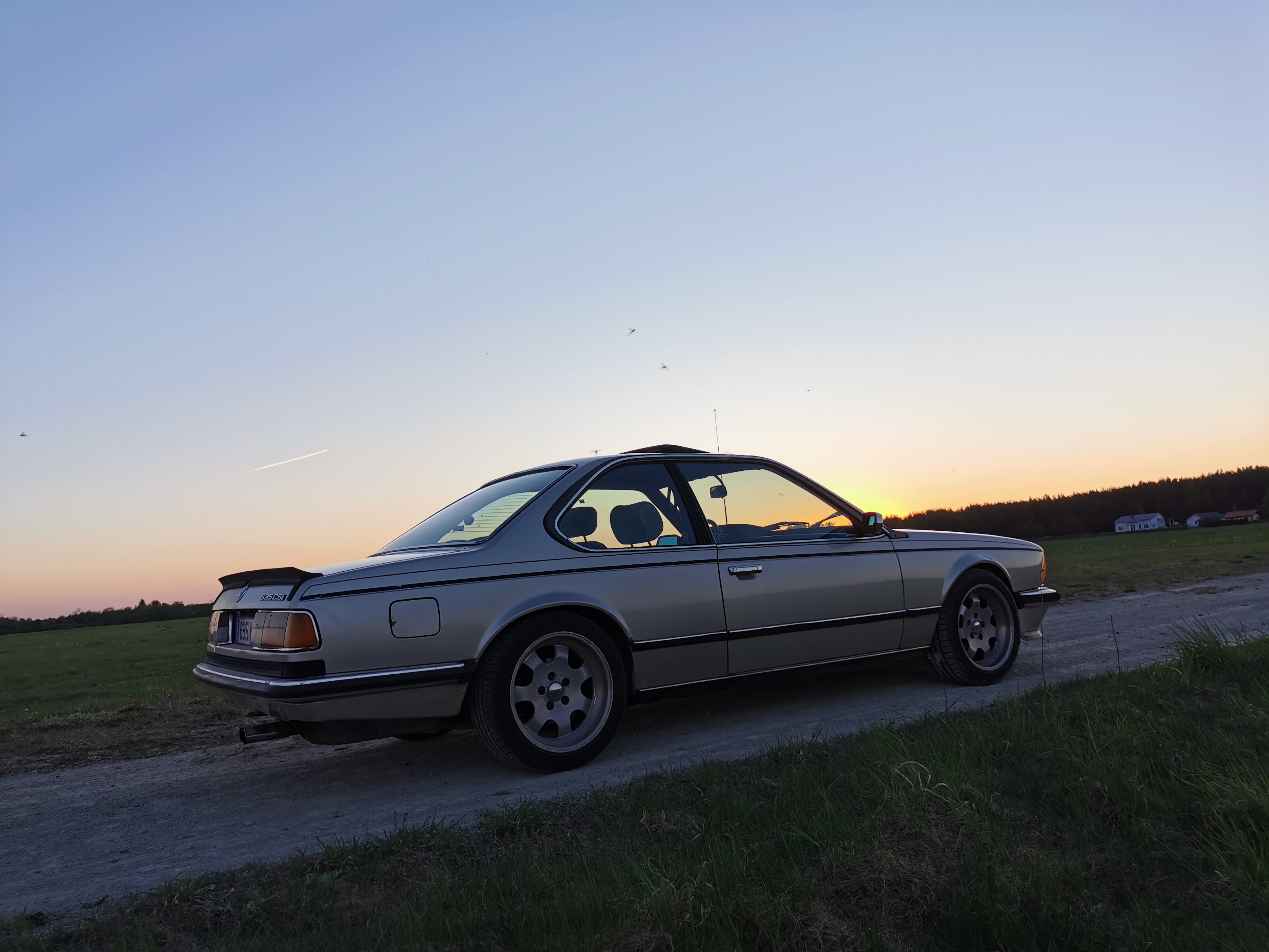

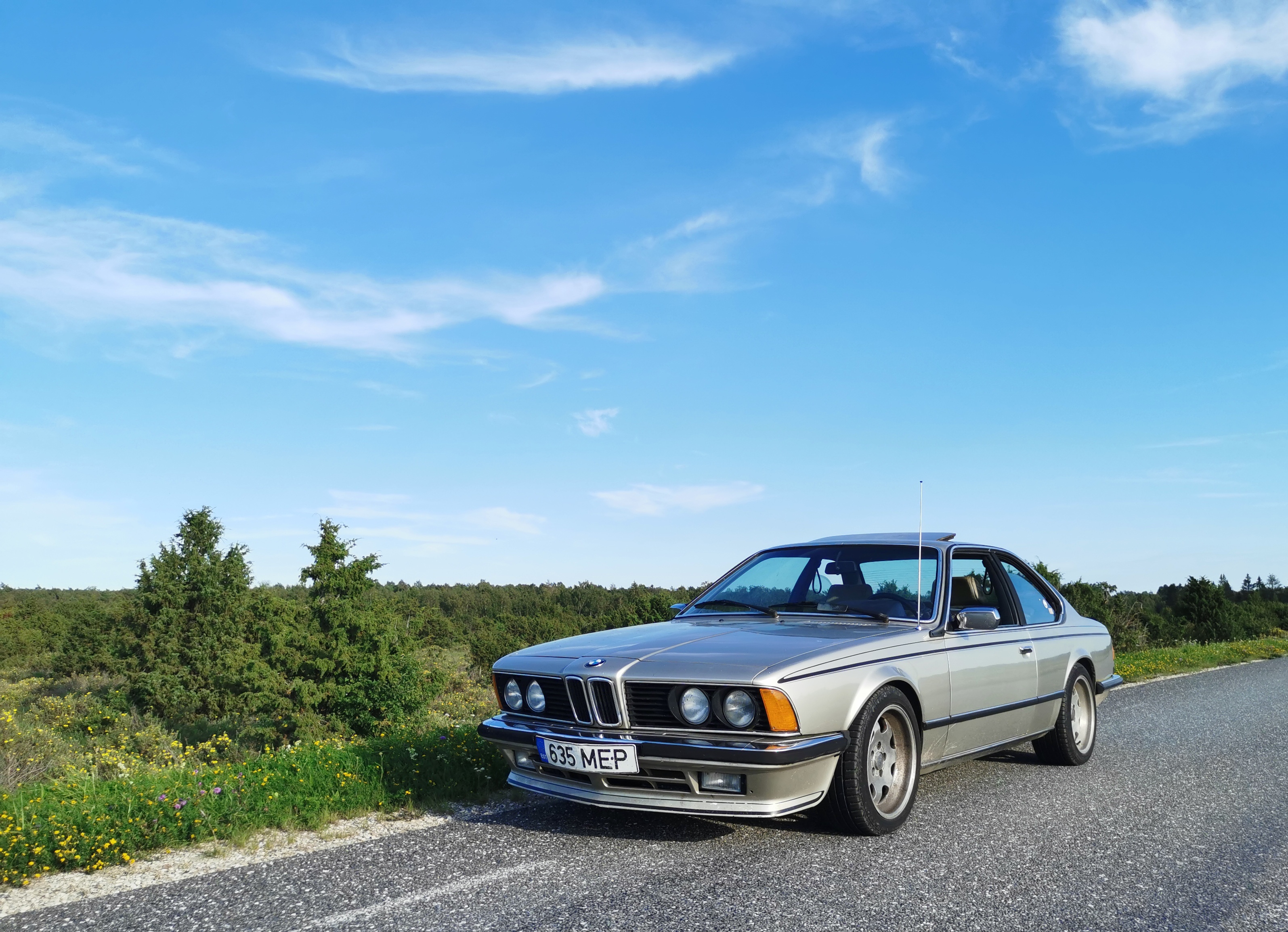

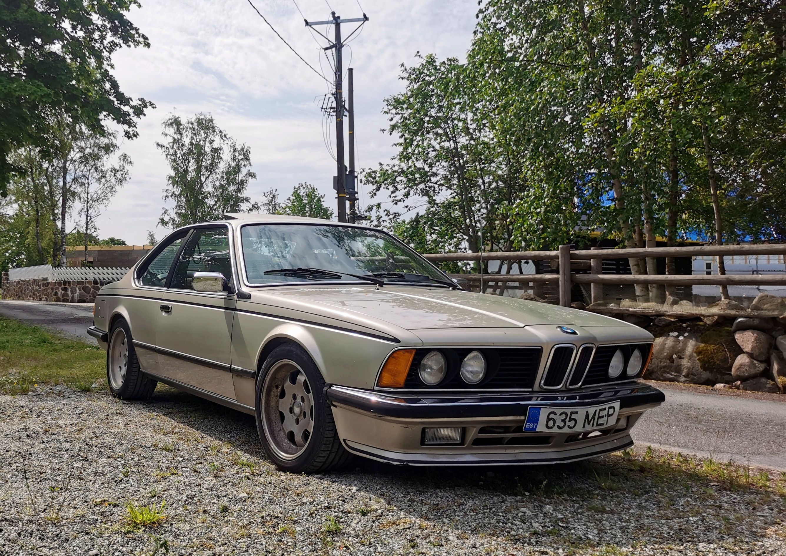

Möödunud nädala lõpul sai sellel autol 20a ARK-is arvelevõtmisest. Nagu eile sai alles saksas toomas käidud
Ootame kevadet.
Paar pilti möödunud suvest.
Ootame kevadet.
- IMG_20240523_220145.jpg (1.64 MiB) Vaadatud 8340 korda
- IMG_20250219_220150.jpg (1.59 MiB) Vaadatud 8340 korda
