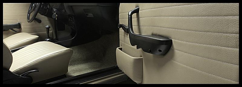

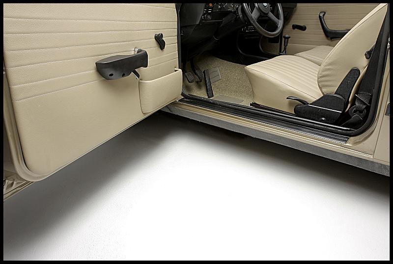

Uksepolstrid valmis ja paigas, käepidemed veel teha:
Salong ongi pea-aegu koos peale esiistmete. Need peaks eeldatavasti täna õhtuks valmima.

Väga kena!
BMW 325i E30 2,7 Turbo Stroker
Postitusi: 2271
Mitte nagu uus, vaid UUS... ehk paremgi kui originaal :)
Postitusi: 3096
Selles mõttes on küll parem kui uus, et tolleaja e21'd võisid vaid unistada naturaalnahksest sisust :)
Võib-olla mõni mõtleb, et oleks võinud keskkonsooli kah heleda nahaga üle panna, aga ostsustasin keskkonsooli ikka mustaks jätta ja originaalisarnasele välimusele truuks jääda. Üks asi mida keskkonsooli juures teha võiks, on tehase vakstu asendada soliidsema pärisnahaga. See töö aga jääb teise etappi koos roolinaha värskenduse, uue käigukanginupu ja muu peenlihvimisega :)

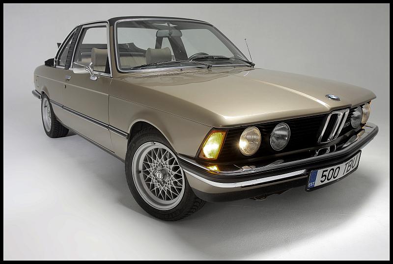

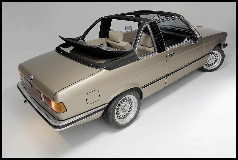

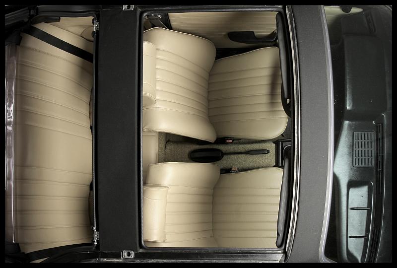

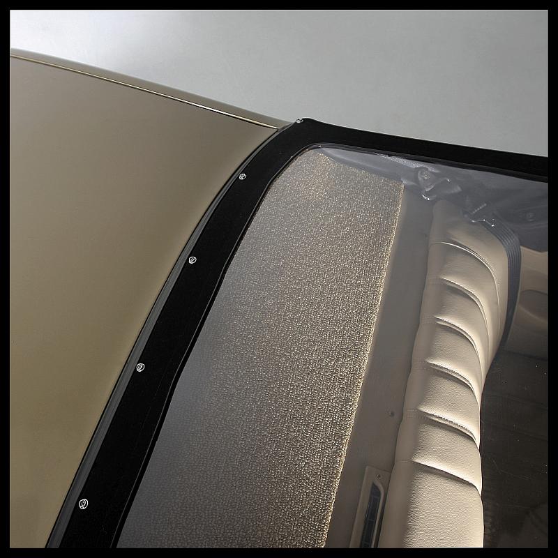

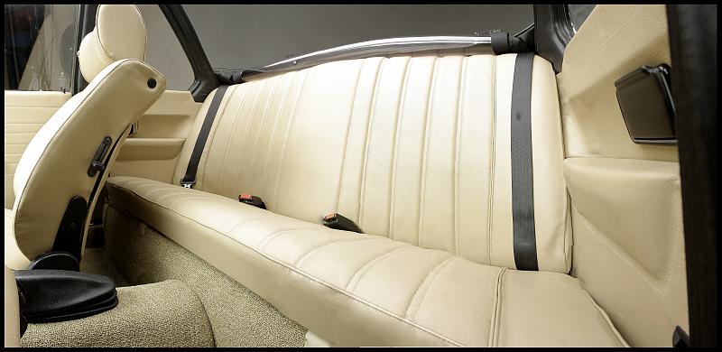

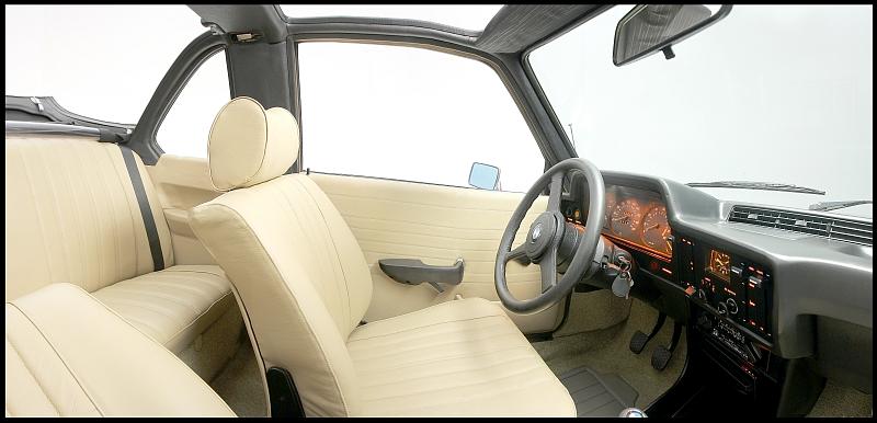

Salongi valmimise puhul "väike" fotosessioon :twisted:
Fotod: Ahto Sooaru
Viimati muutis nuga, 04 Dets 2009 10:48, muudetud 2 korda kokku.

Muljetavaldav! :shock: :D 8)
Postitusi: 2628
Vaatasin neid pilte ühtpidi ja teistpidi ja veel ja veel.
Enda auto pärast hakkab häbi :oops:
VÕIMAS 8)
