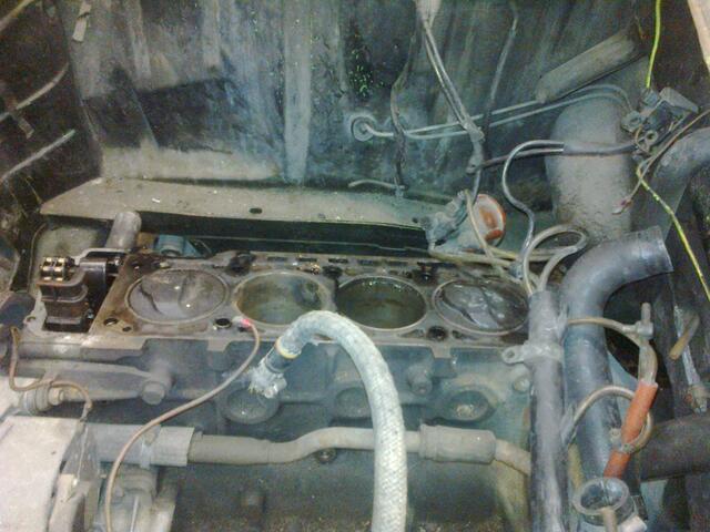

Mootori poolelt halbu uudiseid. Paistab, et mingil põhjusel on ühte silindrisse vett sattunud ja see on seal kaua olnud. Üritan homme täpsema pildi asjast saada.

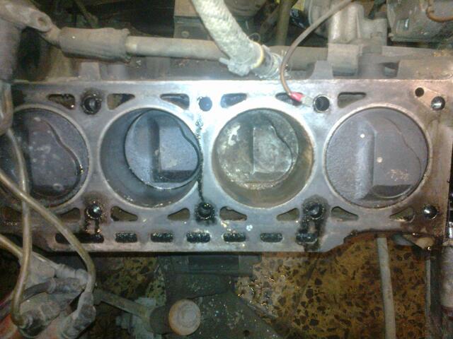

Pildid siis järgmise karu kõhust. Nagu eeldada oli e12 kaanemarkeeringust, siis kasutusel on nn piano dome kolvid.
Teises silindris vesi sees olnud ja silindri pind ühest kohast selline, et pelga hoonimisega pole siin midagi teha. Võibolla võiks kunagi üritada selle üle puurida 93,x mõõtu. Seega korraliku ploki otsingud jätkuvad. Sobilikud plokid 89mm silindriga, ehk siis 1,8 (k.a. M10B16) ja 2,0 l omad.

Postitus Postitas akuula »
Pildilt raske aru saada, aga kas on päris lohu kuskile silindri seina sisse roostetand? kui ülevalt alla vagu, siis paha, kaotad kompresiooni. Kui ristipidi mingi defektike, siis pole hullu, olen uuematel autodel kohanud palju valuvigu(õhumulle jne) ometigi töötavad ja kompresioonid korras. Kas 2,0 polnud mitte isemoodi plokk? päris üks ühele 1,8-ga vahetatav vist ei ole...(võin ka eksida)
Mina võtaks ja puhastaks asjad ära ning mõõdaks ploki üle üldiselt üle, kui on kulunud, siis vähemasti süda rahul..
Pealegi kui raja auto, siis jõuab see hooaja jooksul mitu korda lahti käia :mrgreen:
Jõudu ja jaksu edaspidiseks!
Re: 02 ti, Ruut
Pildid hämaras ja telefoniga tehtud, seega ega sealt midagi aru ei saagi. Silindri seinal on selline pöidla suurune "kobrutav" ala suhteliselt üleval servas.
2,0 ja 1,8 plokk on praktiliselt samasugused. Aja jooksul on erinevaid tugevdusribisid jmt. modifikatsioone siiski tehtud. Ega 1802 ja e30 1,8 plokk pole ka täiesti identsed.
Re: 02 ti, Ruut
Üritasin veidi zoomida ja cropida. Probleemne ala peaks jääma punasega piirestatud ovaali sisse. Võibolla peaks tõesti näitama seda kellelegi, kes mootorite remondiga rohkem kodus on. Ehk on mingi variant, et probleem ei olegi fataalne, kuigi vaevalt.

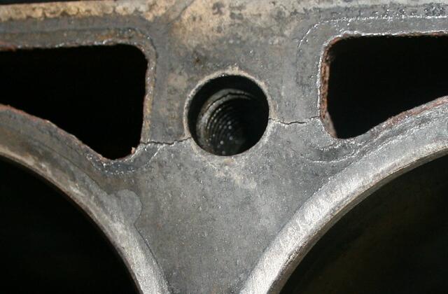

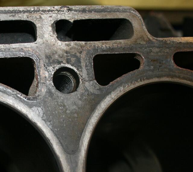

Nüüd oleks targematelt väheke nõu vaja. Sai ostetud põrsas kotis - e30 M10B16. Väidetavalt väga heas korras mootor :roll:
http://www.bmwclassic.ee/galerii/v/e12/ ... 2.JPG.html" onclick="window.open(this.href);return false;
Nagu näha, siis plokis poldiaukude juures praod. Praod on veesärgist veesärki, seega põhimõtteliselt mootori töö seisukohalt ei tohiks midagi hullu olla, kui kaane saab ettenähtud pingsusega kinni tõmmata.
Küsimus targematele, kas plokk on pees või võib teda selliselt kasutada? Kas lasta praod keevitada-lihvida, on mõtet, kes ja kus teeks?

Ma arvan, et sa maksad selle malmi keevitamise eest hea spetsialisti juures ühe kasutatud mootoriploki hinna :) ja tulemus jääb ikka küsitav (kes sulle ütleb, et mõni mikropragu kuskilt seestpoolt näiteks õlikanalitesse ei jookse?)
Kui me räägime racingust, siis tasub osta ikka terve plokk, hingerahu maksab ka midagi.
Neid M10 mootoreid peaks ju suht palju ja odavalt veel saadaval olema, mul omalgi vedeleb üks väidetavalt "heas korras" 1,8 tagavaraks :)

Ruut kirjutas:Nüüd oleks targematelt väheke nõu vaja. Sai ostetud põrsas kotis - e30 M10B16. Väidetavalt väga heas korras mootor :roll:
Selle plokiga pole küll midagi teha.Sellepärast tuleb enne plokikaane paigaldamist poldiaugud igasugusest pasast puhastada, et ei juhtuks NII.
