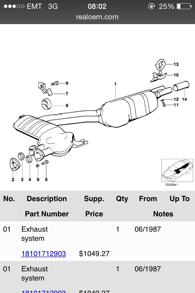

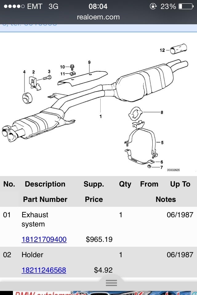

Bmwfans.info piltidelt vaadates tundub, et alates 87 on keskmine pütt põhja all risti keeratud.
Re: BMW e24 L6 StPo
Täpselt,muutus on toimunud millalgi 1987.
Esimene pilt 01/1987 ja teine 06/1987 toodetud autod.

Re: BMW e24 L6 StPo
Kaldun arvama, et see on tingutud sellest, et kat oli ka vaja kõhualla ära mahutada.
Esimesel on ju kirjas, et ilma katita ja teine katiga varjant.

Kui ikkagi ökonoomitada tahta ja ainult lõpupütt läbi on, siis võiks võtta alates '83 lõpupüti ja istutada see nende torude otsa. Tõenäoliselt sobib. Tagumise püti kuju paistab sama olema.
Re: BMW e24 L6 StPo
Vaatasin üle,et panin otsinguses 01/87 US ja esimene süteem on kattidega aga tagumine väljalase on nagu esimesel pildil,et siis järelikult toimus e24 Ver 2 FL ka väljalalaske süsteemis muutus.
Esialgu vahetan ika õige vastu,paistab eialgu ka kinnitused erinevad olevat,hetkel keegi seal nagunii pornot teinud,oleks M tagumine stange siis veel aga tavalisega on tagumine väljalase suht hästi näha.
