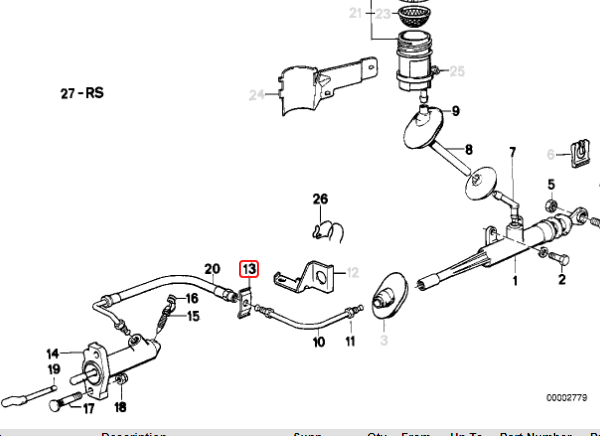

Ei hakka uut teemat tegema, kuna ka siduriga seotud küsimus. Probleemiks on siis, et sidur lahutab täiesti põhjas ja käik on väga lühike.
Kas ühe- ja kahemassilise hooratta puhul võivad olla osad sidurisüsteemi komponendid erinevad? Võibolla see töösilindri pulk, mis liigutab survelaagrit?

Re: Probleem e28 siduriga.
Täpselt sama probleem oli ka mul.
Lahutas täiesti põhjast ja reaalne töökäik oli väga lühikene.
Vahetasin nii töö kui peasilindri ära ja viga oli ikka alles...nüüd peale seismist sidur jälle nagu õige..
Enda oma puhul olen üpris kindel, et viga on selles, et süsteemis õhk alles. Niipalju kui uurinud olen siis pidigi paras ukerdamine olema seda sealt kätte saada...
Ehk on ka sul viga seotud süsteemis oleva mulliga?..
