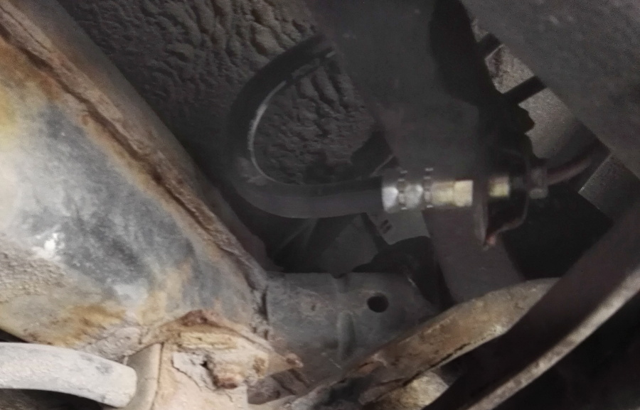

Vahetatud sai ka hammasrihm koos kõige sinna juurde kuuluvaga. Vahetusse läks pidurivoolik, piduritoru ja tolle otsik, sest küljesolevad lõpetasid koostöö.

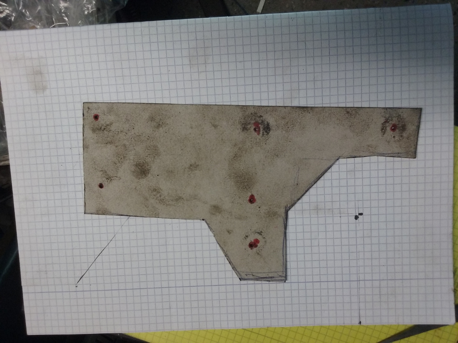

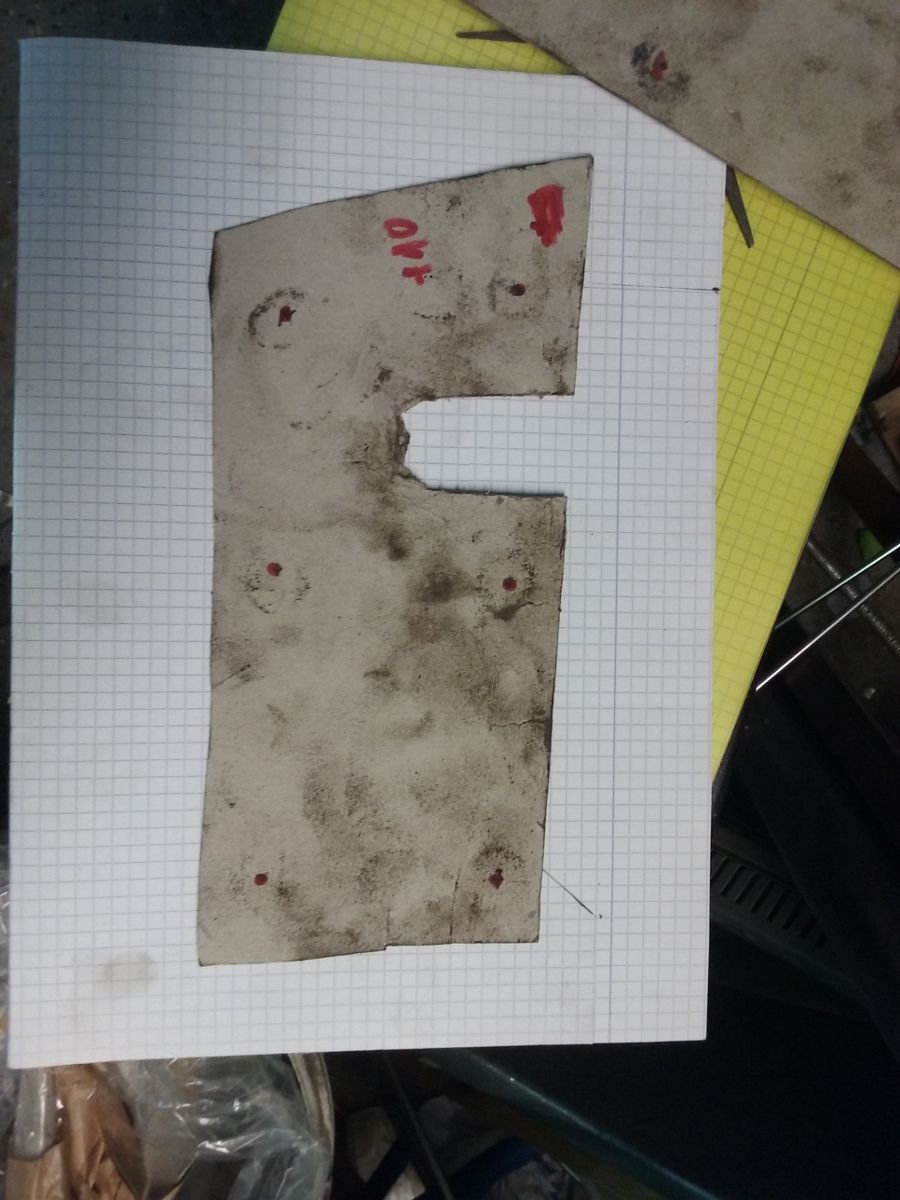

Kuna eelmine omanik on 325 pealt tõstnud mootori millel pole mootoriplokis e34 käppade jaoks kinnituskohti siis kinnitub ta hetkel oluliselt vähema arvu poltidega kui vaja , eesmärk oleks siiski see asi korda teha.
e28 käppadega jääb pea 5cm puudu kui mitte rohkem ning jääb ka ette roolikarp .. seega kui kellelgi oleks uuemat m20 nii uute kui vanade kinnituskohtadega siis saadaks inimese kes võtaks sealt mõõdud ja saaks vaheplaadid teha.

preface e30lt on siis mootor? mina tegin enda e34l vaheplaadid. oleks muidugi kogu ploki sisu ymber tõstnud teise plokki aga avastasin siis kui plokk oli koos ja värvitud jne :D

Ega sul nende jooniseid vms alles pole ? või viitsid ühe paari veel teha loomulikult mingi summa eest

ma ei teinud cncs ega midagi, võtsin lihtsalt 5mm paksu plaati ja lõikasin rellakaga parajaks ja puurisin ja keermestasin ära. papist tegin ennem sabloonid

plaan oli suht sama teha ainult keermestamise asemel poldid keevitada (e34 käpakinnituste kohale)..seest väljapoole siis ..
aga jah auto mootor hetkel lahtiselt , kardaan jms ka hetkel lahti .. remondimees ise ei ole huvitatud nende vahetükkide tegemisest ja nii ma siis otsingi mõnda plokki kuskohast augud maha joonistada saaks :|

mul ju mõlemal pool mingid augud klapivad, sellejärgi tegin mina, ei võtnud mingeid mõõte teiseploki pealt. ma teeks heameelega need sulle uuedkuid mul on mootor juba kapoti all.

Täna sai auto üles tõstetud ja võetud köitepapi peale märgid ning valmistatud šabloonid. Homne näeb ette et hakkame ise neid tegema.

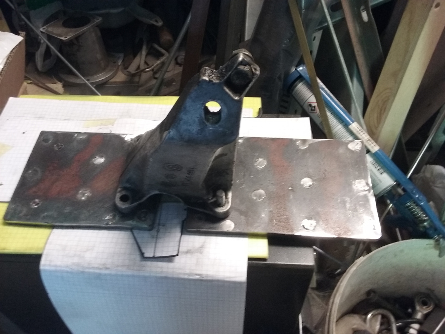

Ja mis peamine...mootor sai omale eritellimusel valmistatud vaheplaadid, millega sai paika mootrikäpad ja mootor kindlalt kinni. Siinkohal tänusõnad "Tiku ja Taku" töökojale ja nende kannatlikkusele taluda ühte tõsist fuuriat (loe: naist) ja tema emotsioone.

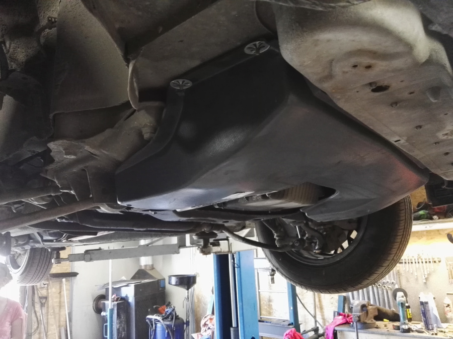

Põhjakaitse.
Põhjakaitse.

Käpp koos vaheplaadiga.

Vaheplaadid.
Vaheplaadid.
