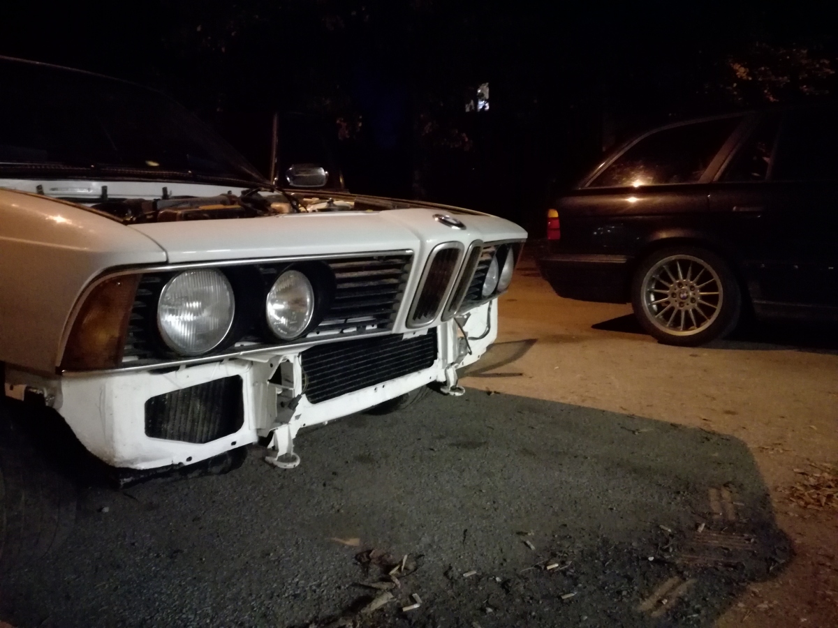

Muidu nii palju uudist, et üle seitsme aasta on auto esiots väljanägemise poolest komplektne ja peaks koos püsima.
Tahaks ustega ka lähinädalail ühele poole jõuda, aga juhiuksele ei ole polstriraami.

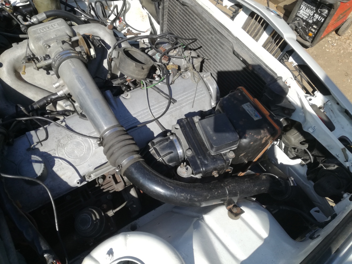

Mootoriga pole ka just liiga palju jäänud enam teha ja tundub, et kõik mootori töötamiseks on olemas.
Vahejahuti jaoks on vaja kirvega auk ninase tahuda ja sisselaskesüsteemi komponentidele kinnitused leiutada.

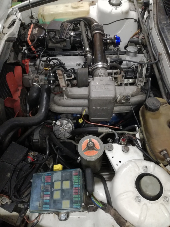

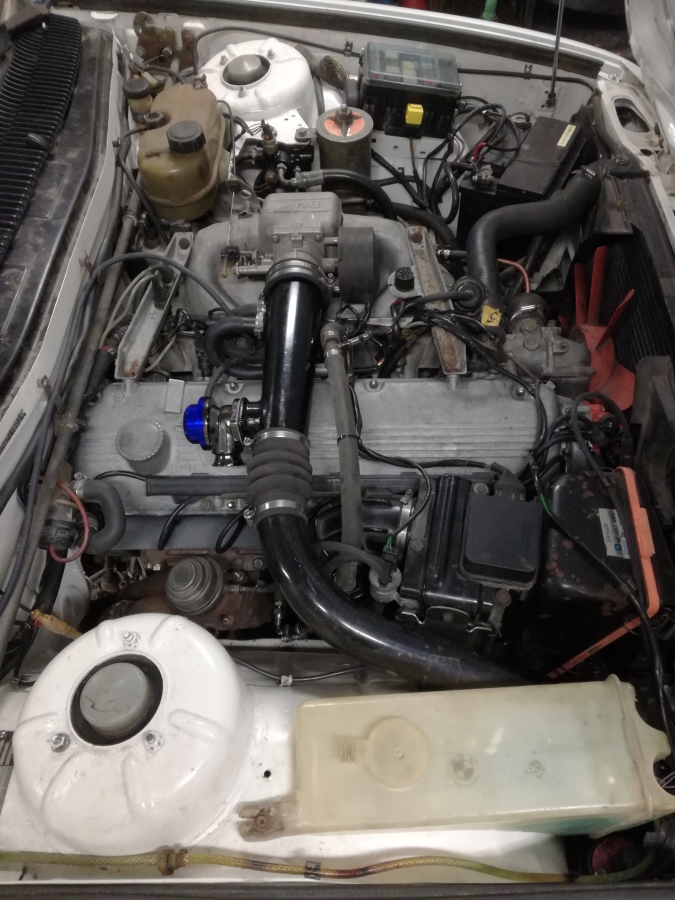

Selle autoga koos veedetud kuue aasta tähistamiseks sai kogu sisse- ja väljalaskesüsteem ajutiselt paika pandud, nii, et nad ka reaalses olukorras ilusti küljes püsiks. Ehk siis vahejahutile kaks kinnitust (Kolmas on cooleri enda küljest murdunud), vahejahuti ülemisele torule ja õhufiltri ning õhulugeja koostule ka. Vahejahuti jaoks tuli keresse paar auku lõigada ja vabalt-hingava mootoriga kaasnevad õhufiltri jms kinnitused tuli ka ära lõigata.
Sõidupidurid sai ära õhutatud ja siis tuli välja, et esimesed pidurid jäävad tublisti peale. :) Jebisin kolvid enam-vähem käima, aga ilmselge on see, et renoveerimata ei pääse.
Siduri õhutamisega läks lihtsamalt, pedaal on ainus vana asi ajamitest ja seega liikudes ragiseb. :)
Rool- ja pidurivõimendus süsteem sai nüüd parimatest olemasolevatest juppidest kokku pandud, kui ikka lekkima jäi, siis jääb igavesti pooleli see porrjekt.
Üks tore asi on ka - käigud käivad imelikult hästi sisse. E34-l on mul juba teine samat tüüpi käigukast all ja seal käisid ja käivad igas asendis raskemalt sisse. :/

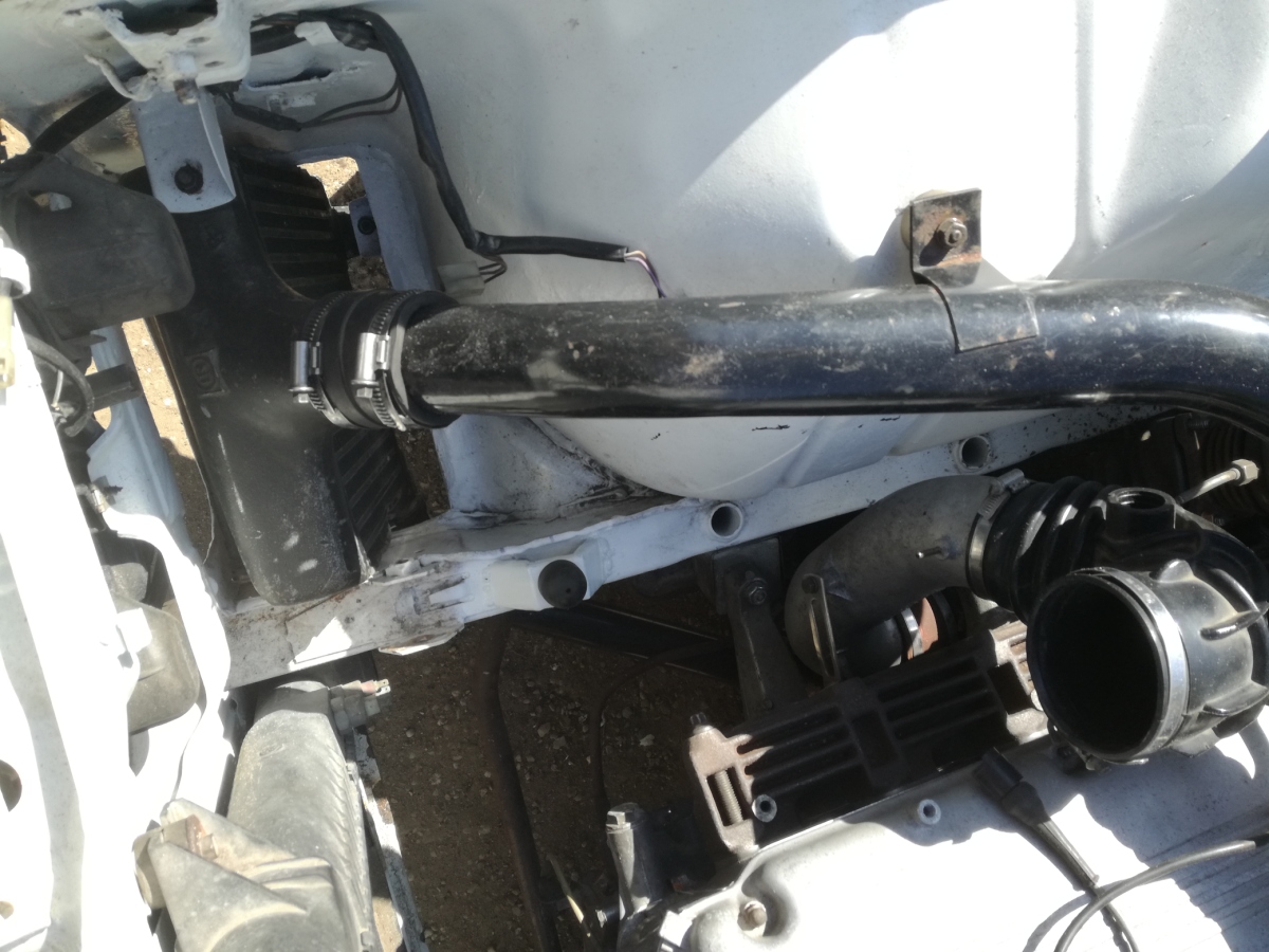

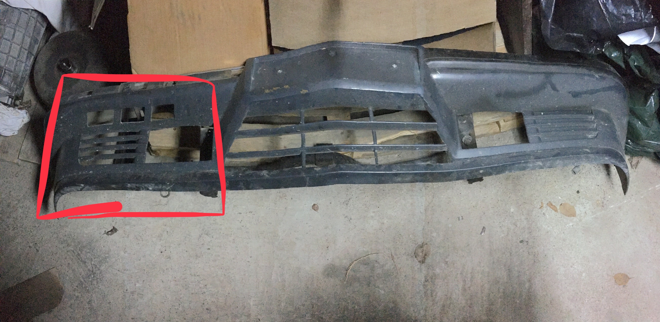

Turbokal on esistange alumine osa ka kerge erisusega. Selleks, et õhk paremini üle vahejahuti jookseks, on stange kundepoolsesse otsa tehtud avad.

Õnneks on BBS-i lisa mul piisavalt räbal, et plaan oli sinna muudatused sisse viia.
Aga selleks, et aukudest kasu oleks, peaks mootor töötama.
Mootori töö kohta on aga küsimusi.
Mis on miinimum organid, millega mootor on veel nõus käima minema? Kas ta käivitub teadmata kütuserõhku latis.
Esiteks ma ei taha seda kompoti vastu taevast lasta. Teiseks on mul puudu vähemalt kütusesurveandur, rõhulüliti, mingi "speed" relee ja mõningad vaakumi solenoidid (Või olid viimased M102 teema?).
Kahtlaseid asju on veel palju selle mootori juhtimises.
Pihustid olid ebaoriginaalid ja kütusesurve regulaator oli 3 bar, mitte 2,5. See võis olla lihtsalt ajastukohane tuuning, et saaks suuremat rõhku sisselaskesse. Pole veel DME-d lahti võtnud, karta tasuks, et on "chipitud".
Sellega tahtsin öelda, et käesoleval aastal mingeid hääli see mootor ei tee. Ja infot, mida läbi närida, on palju.

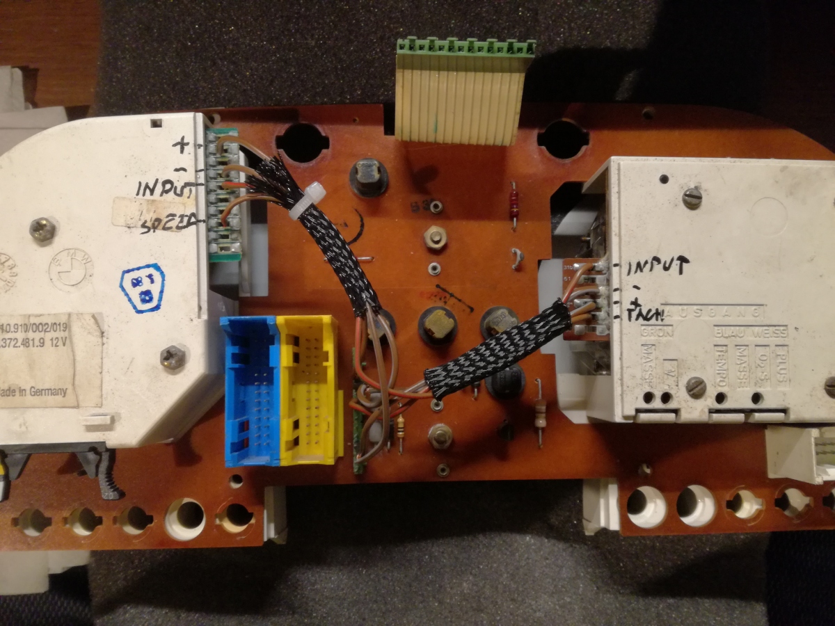

Kaks sobivat spidokat on ka üsna surnud. Neil tavaline taks, et see hooldus-välba juhtmooduli trükkplaat kärssab ära.
Ühel spidol tegin interneti juhendamisel otseühendused. Selle peale hakkas tahhomeeter osaliselt tööle.
Teine spido on veel, äkki tol rohem eluvaimu peidus.
Generaator sai ka kahest erinevast kokku ehitatud. M50 tüüpi mootori küljest 140A tagumine ots (rootor, mähised jms.) ja M30 küljest korpuse esimene ots ja rihmaratas. Kõik klappis ideaalselt, M50 oma korpuselt tuli ainult "kolmas jalg" maha lõigata.
Küünlajuhtmete esimene versioon sai järgmise prototüübiga asendatud. Täiesti rahulvad ikka ei ole, aga vähemalt ei saa särtsu.
Mootoriruumi avanev vaade on ka üsna soliidne nüüdseks. Turbo õlitus toru peaks kvaiteetsema laskma teha.
Selleks, et turbol mitte võlli pooleks lõhkuda, sai esimene tuuning ka tehtud - Blow-off klapi kujul. Suvaline Hiina junn. Hullemad krassid ja defektid ära kõrvaldatud, siis selle 0,4 bar rõhu juures ohutu.
Aa, "buusti kell" sai ka salongi visatud, et saaks sisselaske rõhkudest aimu.
