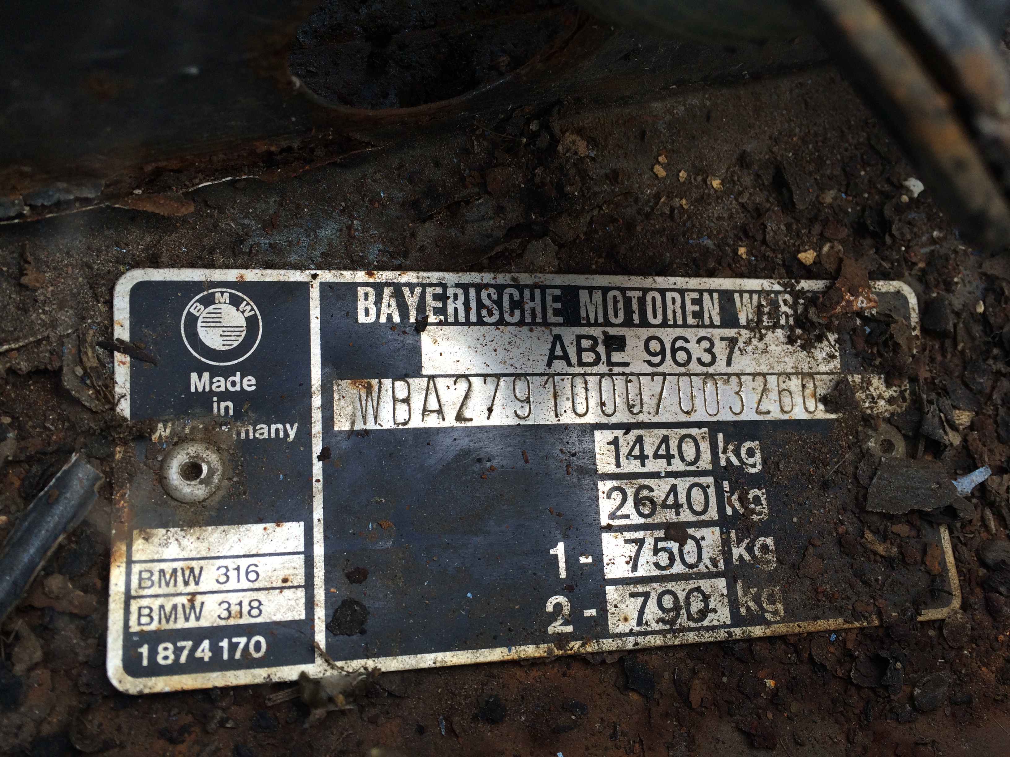

Re: O: M10 mootori plokikaane
Ega Sa ei pannud tähele, kas Kehalas oli ka facelifti eelset e21? Mul oleks vaja ukse seest klaasi siini koos kolmnurgaga.
Tartlane
Postitusi: 169
Liitunud: 16 Nov 2011 14:46
Postitus Postitas Tartlane »
Ruut kirjutas: 24 Sept 2023 12:50 Ega Sa ei pannud tähele, kas Kehalas oli ka facelifti eelset e21? Mul oleks vaja ukse seest klaasi siini koos kolmnurgaga.
Kehalas on jah 2xe21 alles, sai nendega suve algul suheldud. Pilt siin, äkki saad selle ühe foto abil oma küsimusele vastuse :
Siit kontaktilt saab ka äkki miskit.: https://foorum.e30.ee/teema/22129-m-m%C ... ruosadeks/

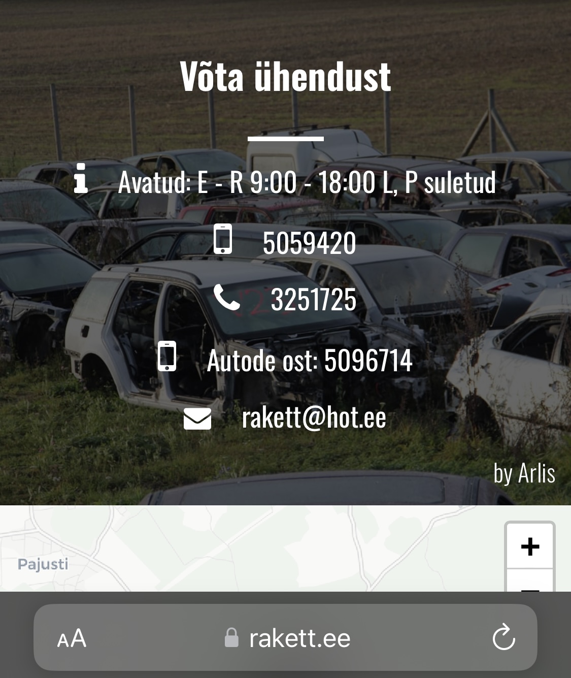

Sobrasin vanas telos, ehk abiks kaane ja siini leidmisel.
