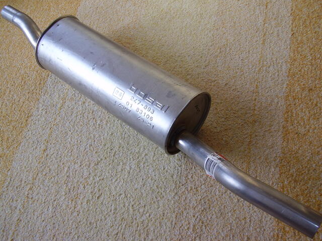

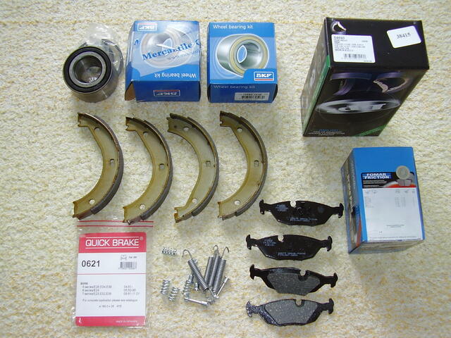

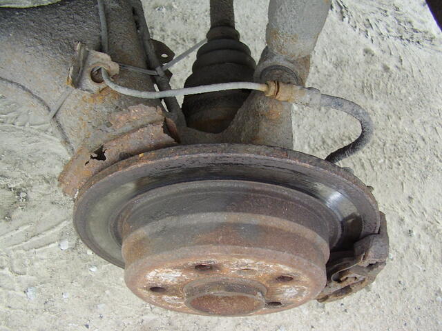

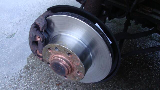

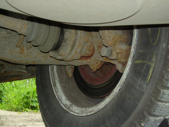

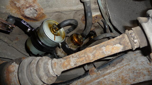

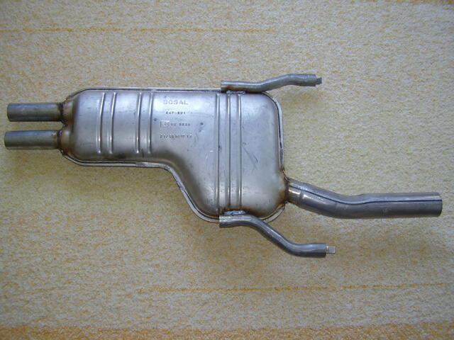

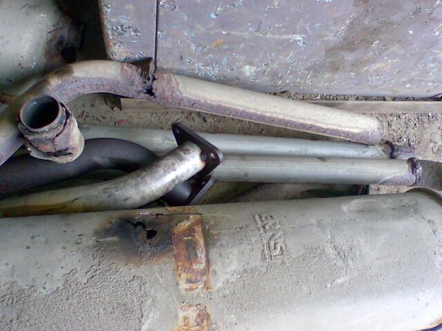

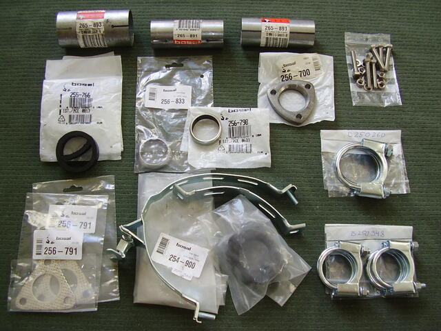

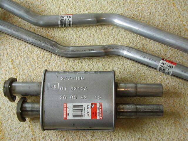

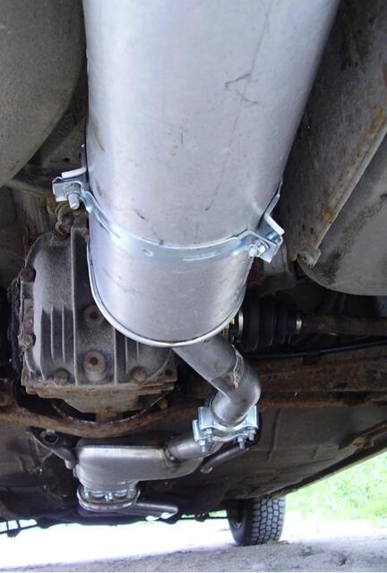

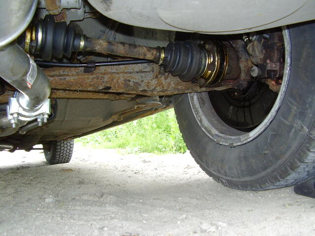

Auto oli algselt 15 000.- krooniga müügis. Katkise esiklaasi ja jubedat lärmi tegeva summuti arvelt sai hinda alla. Lõpphinnaks maksudega kujunes 7000.- krooni. Soov oli hankida automaatkastiga versioon. See oli ainuke müügis olev isend. Summa tundus seisukorda arvestades enam-vähem mõistlik. Ees ootasid mõned hädatarvilikud tööd. Pika jutu asemel värsket pildimaterjali :D
Summuti abimaterjalidega:
Tagarattalaagrid:

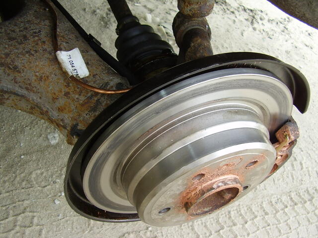

Pidurikettad:

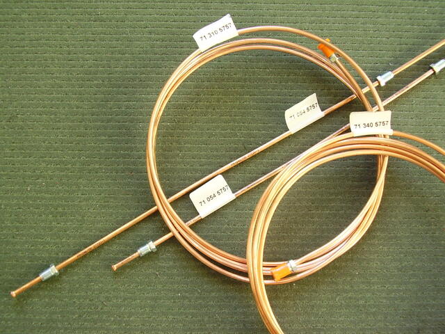

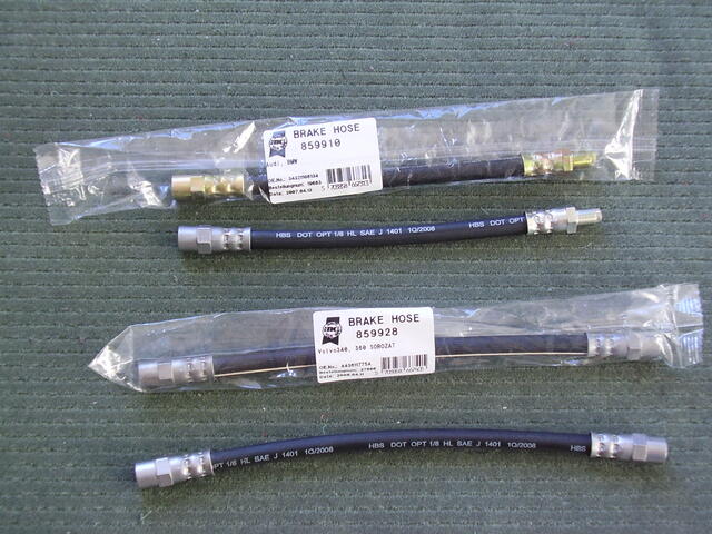

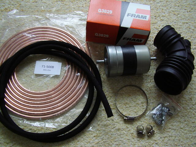

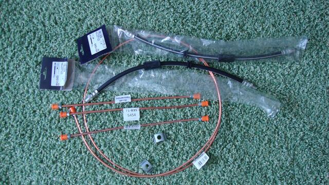

Klotsid, voolikud, torud ja muu kraam:

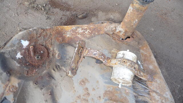

Kütusefilter uue kinnitusega:
Kaitseplekid:

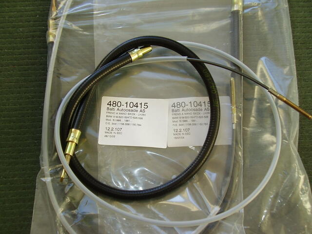

Käsipiduritrossid:

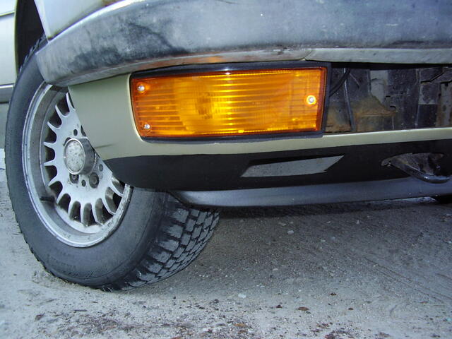

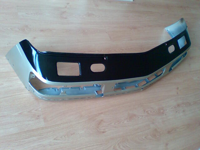

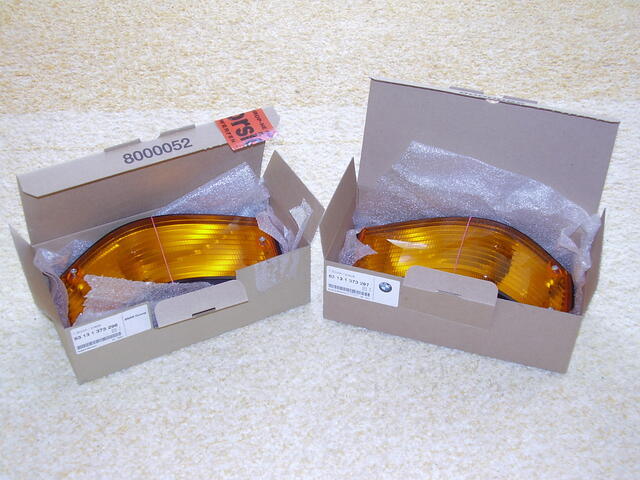

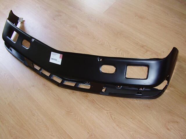

Esipõll ja suunatuled:

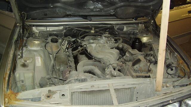

Mõned enne ja pärast fotod :D
Enne:
Pärast:
Sellega on kõik hädatarvilik tehtud. Mingit muuseumitaset taga ei aja. Auto on igapäevasõidukina kasutusel.

Ma vaatasin tükk aega neid "esiklaasi" pilte enne kui aru sain, milles point on :lol:
Jaan, kas sul on mingi konkreetne põhjus miks sa varuosadele koodikleepsud külge jätad? See tundub minu jaoks sama, kui käia tänaval uute saabastega, hinnasildid talla all välkumas :P

Palju uus esipõll maksab?

... koodid võivad küljes olla eemaldamine on paras töö uus Klokkerholmi esipõll maksab nii tuhande (krooni) ringis...
Viimati muutis Jaan, 01 Okt 2017 19:59, muudetud 4 korda kokku.
Postitusi: 3093
Jaan kirjutas:Noh... koodid võivad ju küljes olla. Nende eemaldamine on kah paras töö
Ise kasutan selleks tööstuslikku fööni ja liimijääkide puhastamiseks nitrolahustit. Väga mõnus töö :D

Ausalt öeldes pole fööni peale mõtelnud. Peab info tallele panema.

Jaan kirjutas: Uus Klokkerholmi esipõll maksab nii tuhande ringis...
ummis oli uue a osa põlle hind 4000 eeki midagi minu mälu järgi.

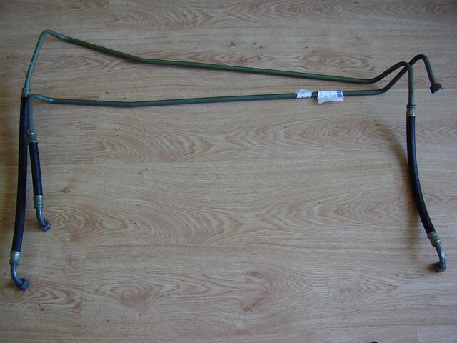

Kevadised märtsijänesed tõid United Motorsist kohale sellised tarvilikud asjad:
Viimati muutis Jaan, 05 Jaan 2018 16:44, muudetud 2 korda kokku.

Njah... ma oleks võinud sulle samasugused anda täitsa mõne õlle eest :)

mart154 kirjutas:Njah... ma oleks võinud sulle samasugused anda täitsa mõne õlle eest :)
Tasub panna uued. Sama kehtib kütusetorudele.
