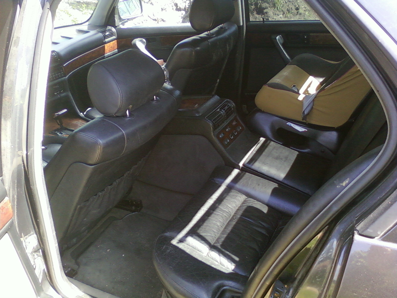

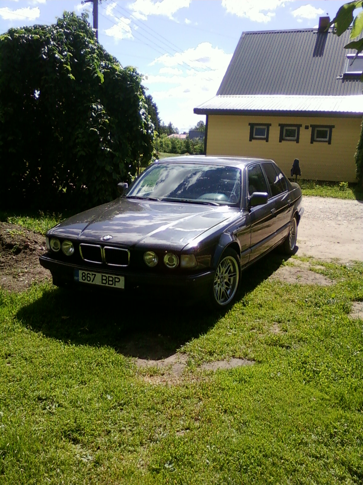

Tere.Panen siis ka ühe oma vanakese siia üles.Tegemist siis bmw e32 735ia-ga.Tehasest veeres välja 1989a lõpus ja arvele võeti1991a.Tehase varustust ei oska öelda kuna autoga on tehtud suured muudatused.Hetkel siis - 4x el. aknad,4x el. istmed(esimesed mäludega),4x istme soojendused,4x el. peatoed,el. taga akna kardin(korras),2x kliima,toimiv külmkapp jne.Ostes oli auto suht sitas seisus.Praeguseks vahetatud kõik piduri kettad,klotsid,taga vedrud,tagumised amordid(bilstein),korralikud rehvid sai alla pandud,tsentreerimis rõngad ostetud,mootoril klapid reguleeritud,rooli otsad ja õõtsad vahetatud,uus pendelhoova puks,uued velje poldid,100ah uus aku.Ülevaatus punktis lasin veermiku kontrollida ja vastuseks tuli,et praegu ei ole ühtegi loksu.Paar natuke kehva kvaliteediga pilti kah

Kas see on pika või lühikese kerega?
Muidu originaalis pakuti highline varustust ainult pikale 750'le.

Kas tegu sama 735-ga mis siin mingi aeg tagasi müügis oli?
Auto muidu kena ja tore kuulda, et korralikult hoolt ja remonti saab. Ootaks siis korralikke pilte :)
Edu!

nuga kirjutas:Kas see on pika või lühikese kerega?
Tegu on siiski lühikese kerega ja highline sisu on kuskil ise paigaldataud.Kusjuures suhteliselt korralikult on tehtud.Käsipidurit pole kahjuks praegu kuna tagumine kliima plokk on väheke suur.Sellega tegelen hiljem.

See sama seitsmene jah.Pilte saab siis kui auto juurde saan.

Selle auto käekäikku tean ise kah natuke. Ja mulle kui pedantsele highline-i fännile/omanikul ei meeldi teps mitte see, mis selle auto juures tehtud on :oops:
Kunagi Pärnus oli siis lätist toodud 750 iL Highline, mis millegi pärast juppideks kisti :roll: Ja siis kaks e32 omanikku otsustasid ilmselt, et näe sa võta laudadega esimesed istmed ja ma võtan tagumise keskkonsooli ja külmiku :lol: Ja siis tekkisidki siuksed kaks poolkõvad maamehe highline-i, mis nüüd selle 735-e näol on omaniku vahetanud, kuid see kes laudadega esimesed istmed sai, sõidab oma 740-iga siiani ringi. 740 vennale tegin isegi kunagi pakkumise, et ostan istmed ja lauad ära - siis astus ta elukaaslane ringist välja ja ütles, et Diima seda autot küll maha ei müü ja vaatas mulle sügavalt silma :lol: Nuh, mis seal ikka, naine oli sillas ilmselt, saab küüsi taga istudes hästi värvida, sõidu ajal eriti :lol:
Mul õnnestus oma highline jaoks sellelt Pärnu masinalt tagumised pikad uksed ja korralik kardinaring ära ärida - ja edasi rändas kere emexi ja keegi projekti ehitaja sai kone ja kasti omale. Seega minu auto hind jälle tõusis, üks highline vähem :lol: olen rahul :wink:
Aga, mis nüüd konkreetset autot puudutab, siis ei saaks küll öelda, et see korralikult tehtud on :roll: Pukk on võib-olla ilusti kinni keeratud jah, aga käsipiduri juurest on osa konsoolist ära hammustatud mingine 10 cm, et see jurakas lühikesesse keresse ära mahuks. Ei usu ma ka, et esimest ahju on viitsitud vahetada ja ilma esimese ahjuta ei tööta ka tagumine. Vurri saab jah ehk tööle aga kraade ta ei hoia ja veesärgiga ühendust ei saa. Käisin seda autot vaatamas ka, kui ta müügis oli. Ei jätnud viisakat muljet :? Ma ei ole russofoob, aga elu on näidanud, et autod, kust venelane on üle käinud ei tõota midagi head :lol: Aga ma hindan võib-olla valesid asju ja poolik highline tekitab teinekord teises seltskonnas suuremat austust kui kellegi ilma roosteta E12 näiteks :idea:
Aga omanikule soovitus, et proovi kuidagi 740 vennaga jutule saada, ehk müüb sulle istmed maha, siis jääb sul üle vaid kere pitsiga kuumaks ajada ja 11,4 cm pikemaks venitada :lol:

Äkki oskad öelda,et kunas see sisu minu autosse pandi.See poolik highline sisu oli nagu rohkem boonusena saadud kuna tahtsin nagunii e32-te osta.Tagumine ahi töötab ilma probleemideta,kõik voolikud on yhendatud ja kliima lekkeid pole.

Kliimapump...mhhhhm...pean sulle kahjuks ütlema, et highline-l on kliimapumbaga teised lood kui tavalisel. Nimelt esiteks on pumbaratas suurema läbimõõduga, teiseks on highline pumbarattal veel teinegi rihmasoon, mille kaudu saab ringlemise teine väike nunnu genekas ja kolmandaks oli mäletamist mööda pump ise ka natuke teistsugune. Ei oska öelda, kuidas su autost nn highline valmidus saadud/tehtud on - eespool ütlesid, et tagumine ahi töötab korrektselt ja kõik fine. Lihtsalt targutan siin praegu ja hoiatan, et kui pandud ka highline-i pump, siis nii lihtsalt teise pumba vastu vahetada sa seda ei saa...võib piisata kui vahetad rihmaratta ka ära võib ka mitte...täpselt ei mäleta praegu seda :?
