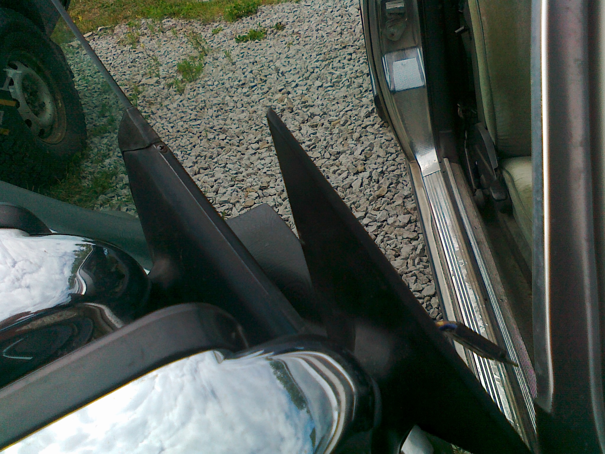

Vahe on uksekinnituses. E24 laugem esiklaas ja ilma raamita küljeaknad, seetõttu kinnituskolmnurk erineva kujuga. Proovin hommikul pildi teha, kus mõlemad kõrvuti.
Re: e24 küljepeegel
Siin pildid:
Nagu pildilt näha, on kuuese peegli kinnitus kumerama kujuga ja kolmnurga üleval osas auk poldi jaoks.
Nende e23/e28 peeglite juures on see kummaline, et jalal on valuaasta numbrid 87-89. Ehk siis tõenäoliselt mitte tehasest külge pandud peegel, vaid hilisem A-osa

pilti ei näe millegi pärast
e28...
Re: e24 küljepeegel
no paneme siis pildi otse, kui läbi galerii lingi ei näe
