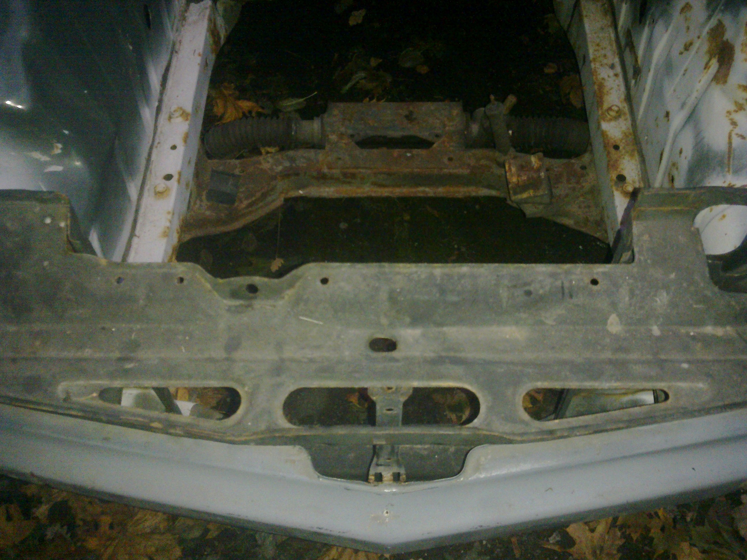

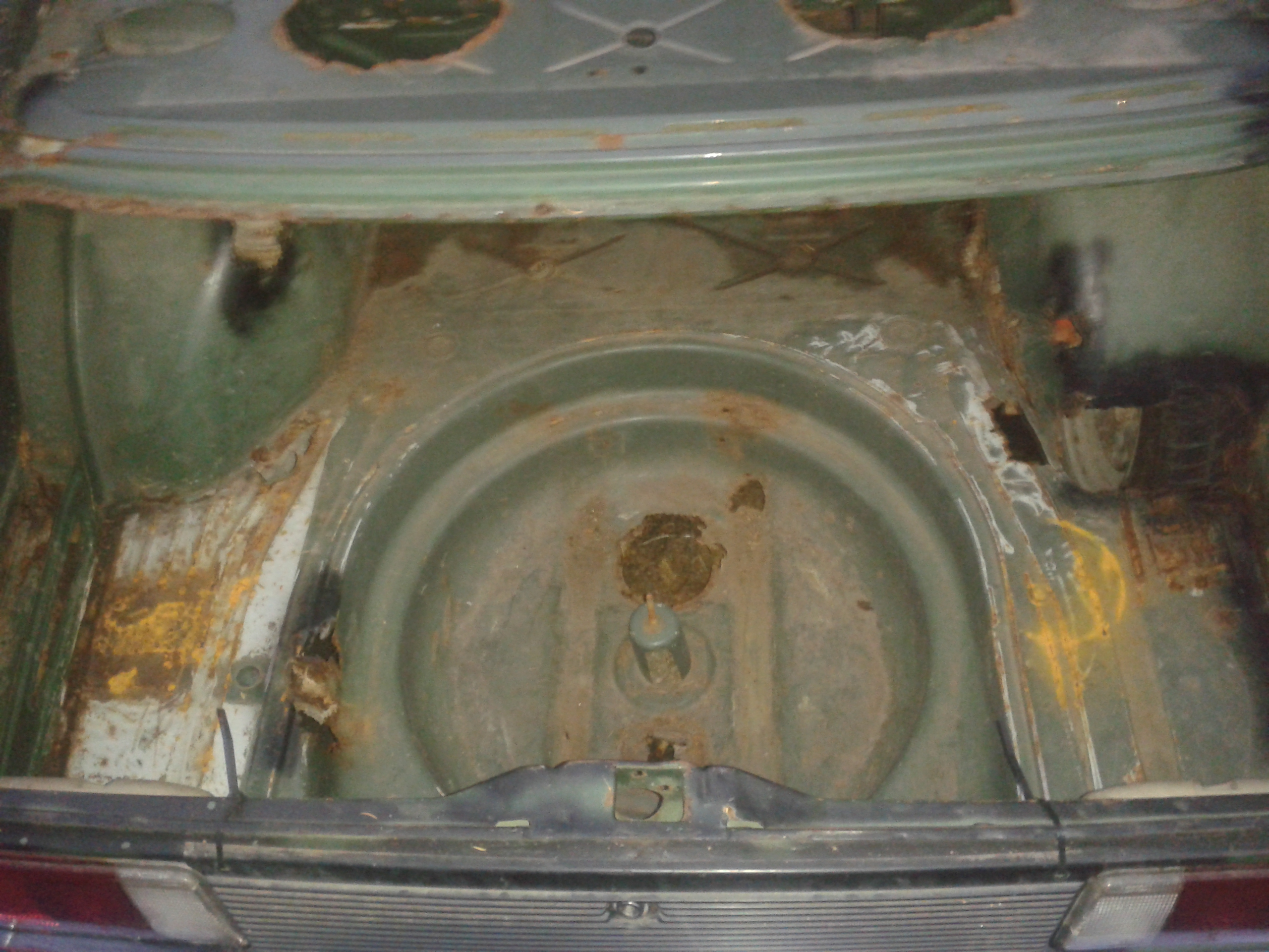

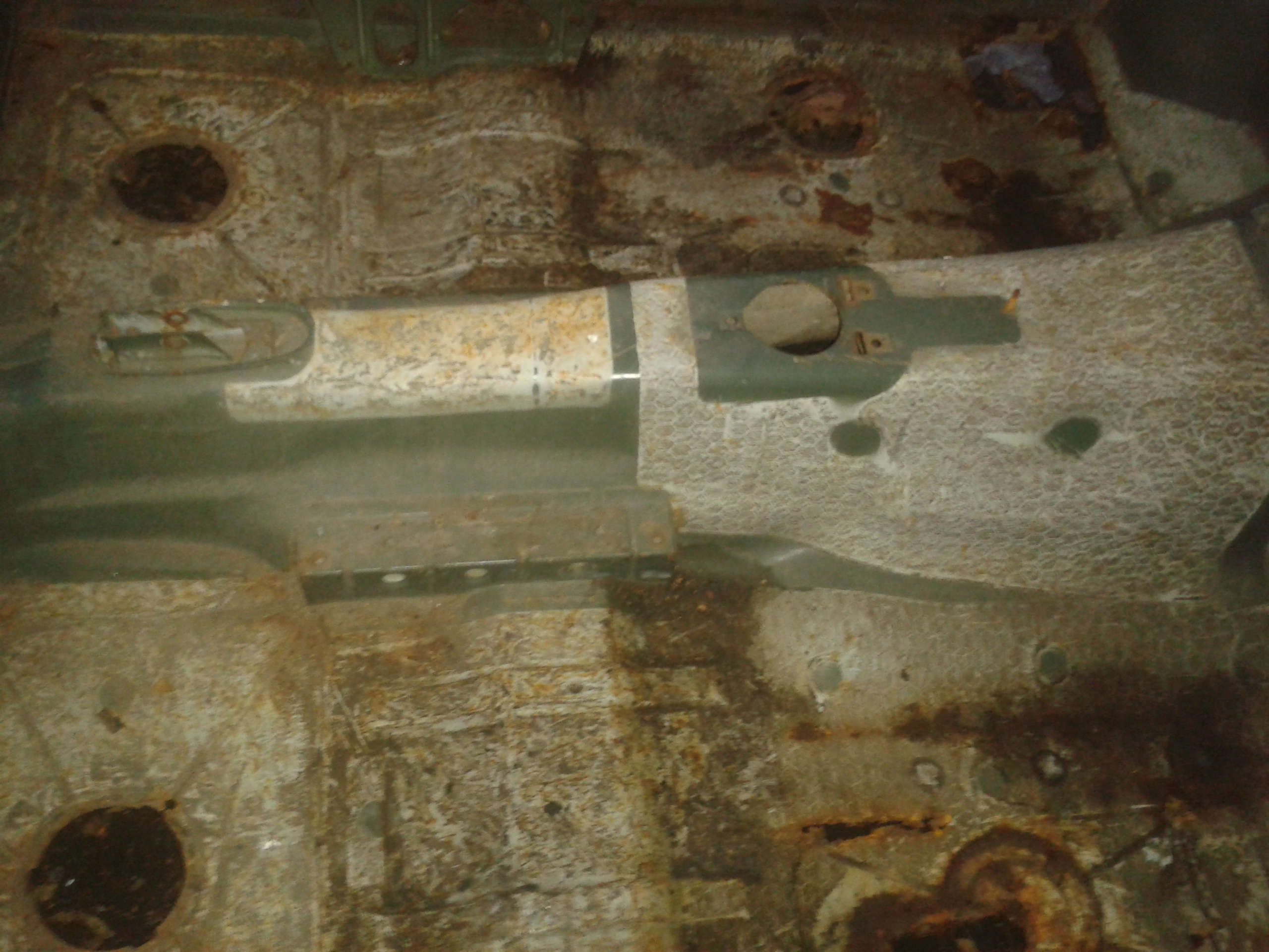

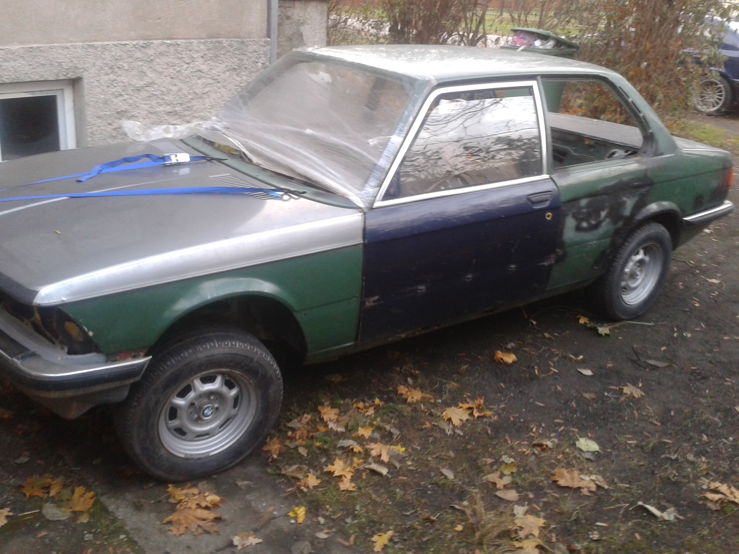

Sai siis soetatud ka e21, poolik projekt mis tahaks täielikku taastamist.
Alustatud on kere töödega, kapotialune oli juba ära tehtud.
Aga teha on veel kõvasti, loodetavasti enne jõule liivapritsi alt läbi.
Siis äkki jõulukingiks jõuluvana jõuab auto krundi alla ka panna.
Eks aeg näitab kuidas asjad edenevad. :lol:

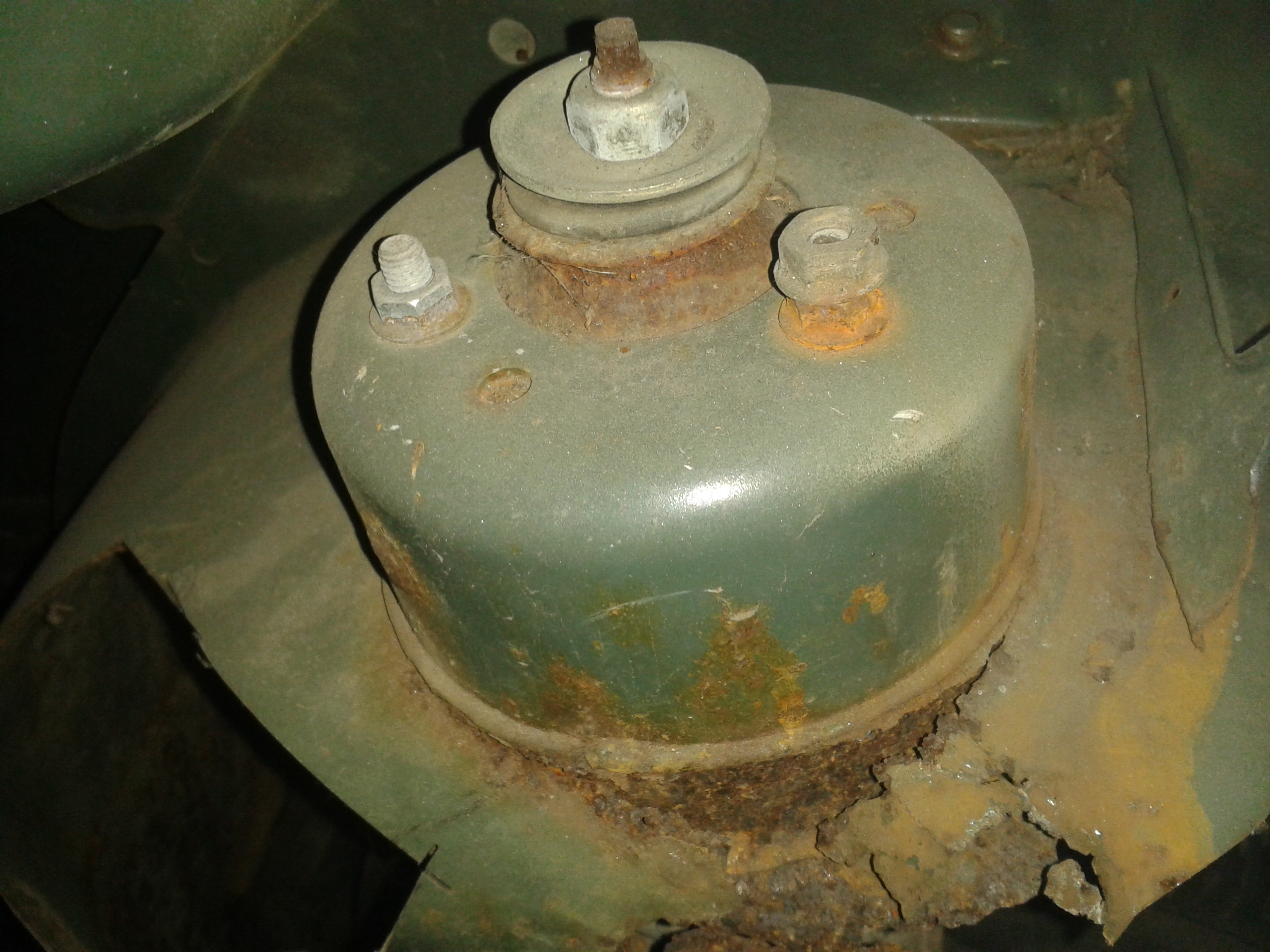

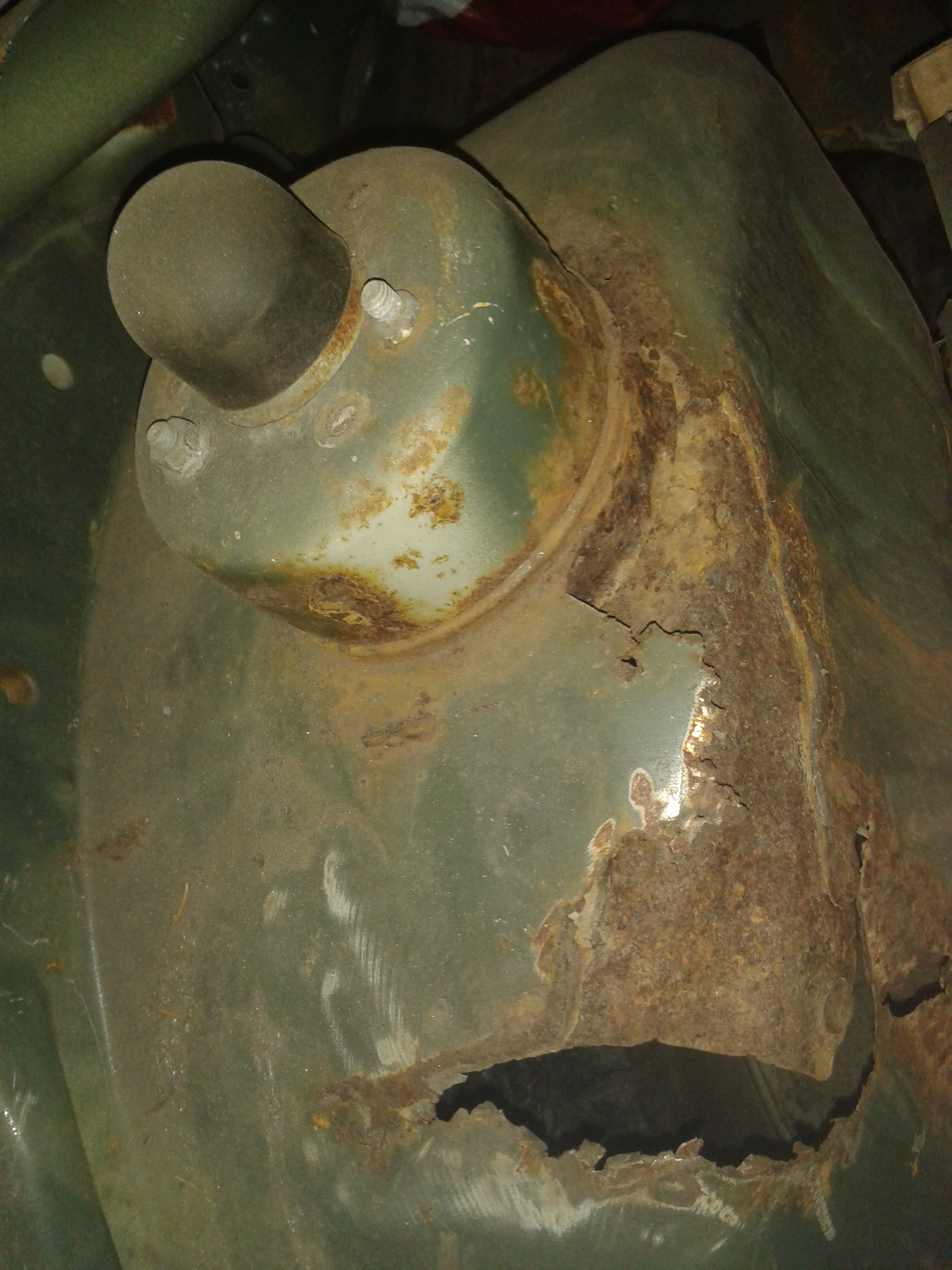

Tere.
Küsimus kannude kohta. Kas on nad mõtekas tervenisti välja vahetada. Lõikan kannu äärest ära, ja keevitan uued.(tekiks oht et ei ole kann sama kohapeal) või oleks mõttekas lihtsalt probleemsemad rooste kohad väja lõigata ja ära vahetada. (on see piisavalt tugev?).
Nagu enamus e21 omanikud teavad seal kahekordne plekk. Oleks mõtekas ühekordse paksema plekkiga asendada?
Postitusi: 2618
Re: E21 82
Terve selle koopa tüki saaks tellida WN'ist. Ja siis juba korralikult tervenisti vahetada.
