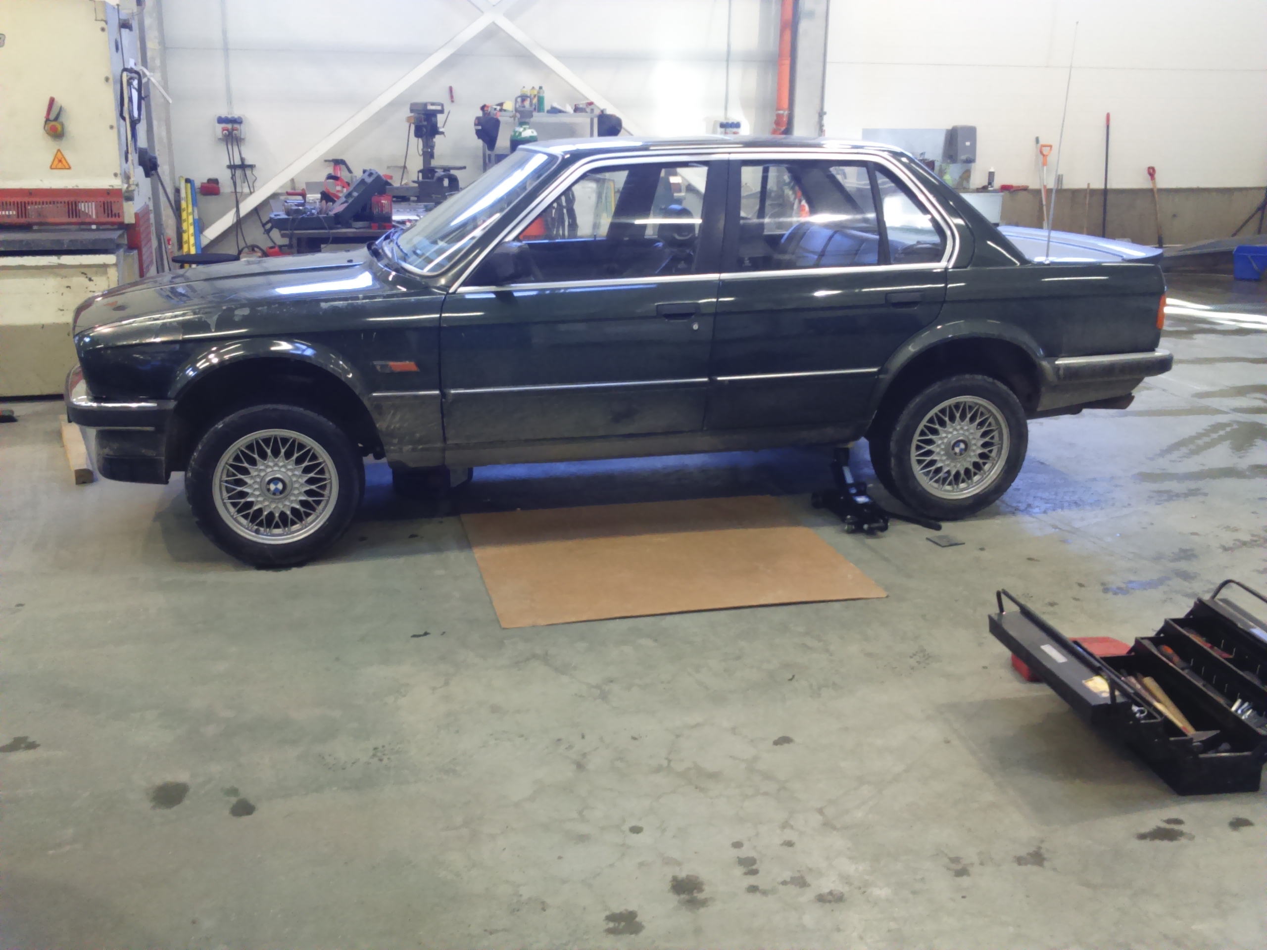

Tegu siis Christophi 2008 a. Eestisse toodud tumerohelise 325e'ga mis nüüd, õigemini septembris 2013 minuni jõudis. Christophi sõnul olla endise Toyota F1 meeskonna mehaaniku auto olnud. Vahetasin eelmise 316i välja kuna hing ihkas siiski kuuesilindrilise ridamootoriga E30't.

Olen nokitsenud igasuguste pisividinate kallal, mis katki või puudu olid. Nt. maki ümbruse plastik, esimene p.p. iluvõre, ükski pirn armatuuris ei põlenud. Mootori poole pealt vahetasin sisselaskekollektori- ja klapikambrikaane tihendid, kõikvõimalikud kummist õhulõdvikud (vanad olid rabedad, ajaga plastikuks muutunud), termostaadi ja viskosiduri. Mõõtsin ka silindrite surved ära, kõik ühtlaselt 13bar. Algselt oli peaülekanne 2.93 mis tegi selle mootori küllaltki uimaseks. Õnnestus muretseda E34 3.64 LSD ülekanne, mille osandasin ning koostasin koos uute laagritega E30 pulbervärvitud korpusesse. Mingil põhjusel lakkas spidomeeter töötamast, ei tea kas juhe kuskilt katki või tõesti see andur andis saba, igatahes differentsiaal töötab ilusti (Y)
Hetkel käsil el. antenni ühendamine, aga ei saa hakkama. Jooniselt tundub, et üks relee on puudu (http://www.peres.de/produkte/katalog.pdf?erw_arpdf=436" onclick="window.open(this.href);return false;). Äkki keegi oskab öelda mis süsteemiga releega tegu ning kust seda muretseda saaks. Hetkel tuleb mootorist välja 3 juhet ja ongi kõik, ühtegi releed ei paista kuskil.
Teine lugu orig. makiga, algselt ei töötanud korralikult displei. Makki konsoolist eemaldades õnnestus esipaneel maki küljest kätte saada ning mingi juhe läks ilmselt katki, hetkel ei tööta üldse. Juhtme saaks ilmselt parandada, kuid kas neid displeisid üldse taastatakse või tuleb ikkagi teine makk muretseda?
Vabandan kehvade piltide pärast, uued pildid tulevad ilusate ilmade saabudes kevadel.

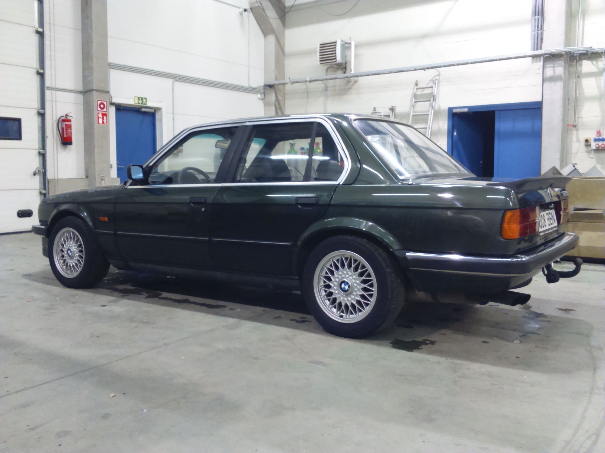

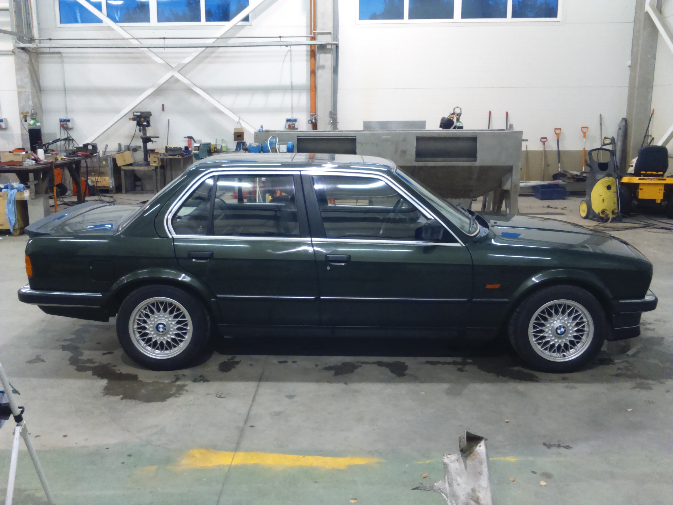

Pesin auto puhtaks, käisin ülevaatusel ja tegin mõned pildid:

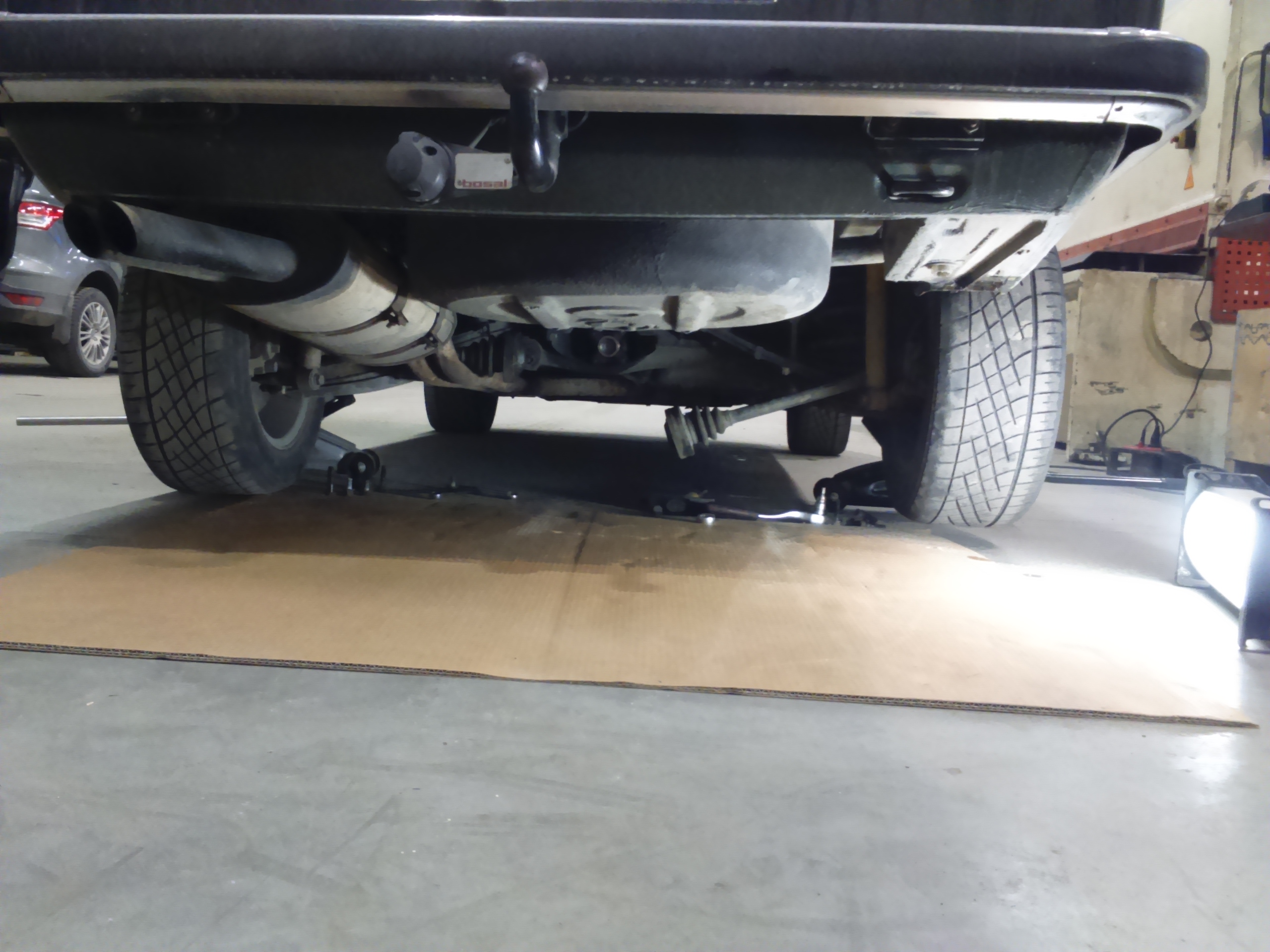

Juhtus nii, et auto on sügisest minu käes. Tõmbasin talvitumisele hiljuti juti alla ja hakkasin autot suveks valmis seadma.
Kadunud spidomeetri sain tööle. Lõppkokkuvõttes polnudki viga ei anduris, juhtmestikus ega plokis endas. Kurja juur oli teise diferentsiaali väiksema läbimõõduga triggeri ketas. Andur luges seda nii, kuidas ise heaks arvas. Huvitav, et ma kohe ei tulnud selle peale, et mõõta, kui Kristo ütles, et peale difrivahetust spido ära kadus. Igatahes sai spidoplokki veidi originaalistatud valgete seieritega, tahhoka oma jäi pleekinud punane, kuna mul polnud 5000 p/min tahhokat võtta. Ei tea, kas seda millegagi puhtaks ka saab. :roll: Spidomeetri viga on GPS-iga võrreldes suht "norm" ~7 km/h, huvitav, kas peaks proovima "kalibreerida". :)
Õnnestus leida ka töökorras pisikompuuter katkise asemele. Raadio vahetasin uuema vastu, koha leidis Business CD RDS aka CD23, et saaks vahest ka plaati kuulata. Antennile releed ei ole veel leidnud.
Autole läks originaaldiffer alla tagasi, et kütusekulu mõistlikuks saada. 3,64 ülekandega oli see päris suur.
Vahetatud sai käigukasti õli, hammasrihm rullikuga ja nukkvõlli otsa simmer, veepump, jahutusvedelik, õhufilter, süüteküünlad. Vaja veel kanali peal karteripõhja tihend ja käigukasti otsasimmer ära vahetada, sirge põranda peal väga halb teha ja lükkasin edasi... Aprillis tuleb sõber kodumaale, kellel hea suur soe garaaz nii kanali kui mootorikergitamise atribuutikaga, siis võtan need tööd ka ette. Ühtlasi läheb siis uus õlifilter, mootoriõli ja bensiinifilter ka.
