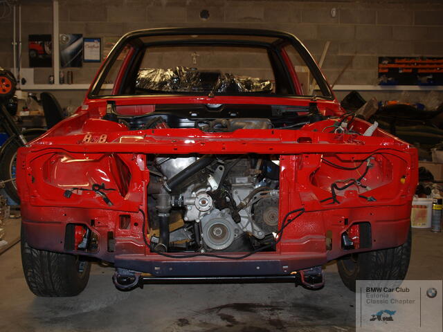

Täna said Baur ja tema mootor uuesti kokku, õhtul äkki tuleb mõni pilt ka.

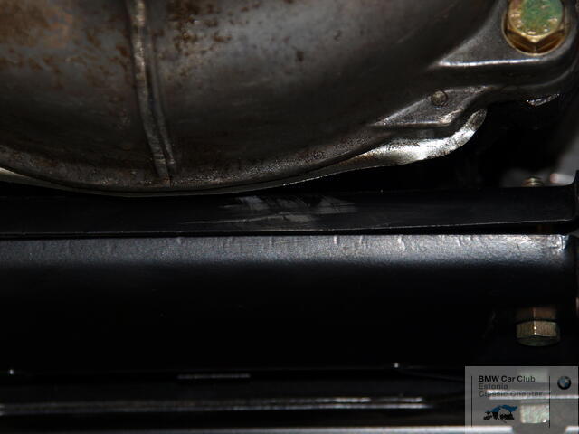

Ainus "vigastus" mis ristamisega tekkis oli pisut kraapida saanud roolikarp:

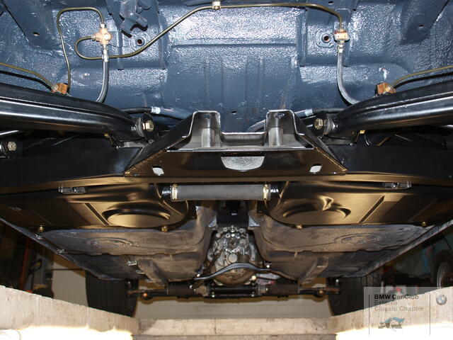

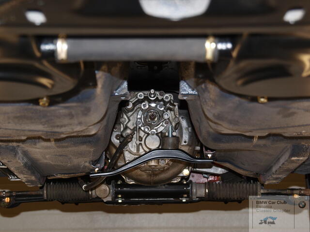

Täna tegelesin murega et Baur on ju sünnipäraselt karburaatoriga 316 ja tal ei ole põhjaall kusagile bensupumpa kinnitada.
Kui ei tea otsida siis.. vaip läheb ka muidugi peale:
All on kõik nagu olema peab:
Ja edasi minnes:
Siit pildilt jäi midagi puudu:
Õhtu lõpuks sai Baur üle väga pika aja sisse ka esimesed 5 liitrit kütust.

Ruumi tekitamiseks panin külge ka põlle ja tiivad.

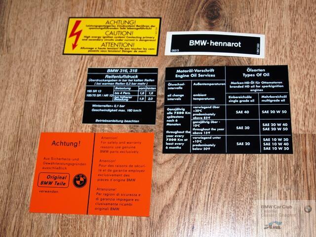

Õhtu lõpetuseks midagi huvitavamat ja kindlasti mitte vähem olulist.
