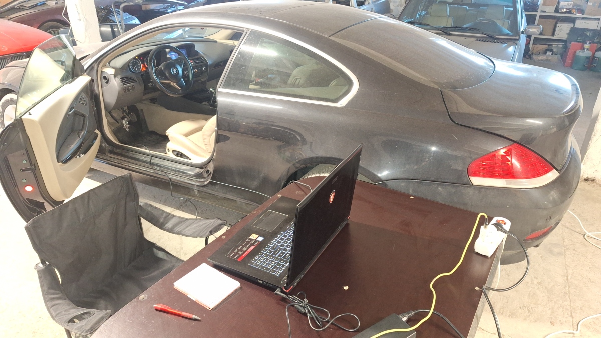

Värskeid uudiseid kah.
Kodeerimine võttis kauem, kui lootsin. Sest, halbade juhuste kokku langemise tõttu, tuli koodi-muudatused oma "jõu ja nõuga" ära teha... Vähemalt osaliselt, nii, et auto jälle käima läheb... Ja kogu-aeg käigukasti vea-teade ekraanidel ei ilutse.
Ja otseloomulikult pidin kõik probleemi-kohad omal nahal läbi proovima. Õnneks, väheke IT-aimu on, siis sain ikkagi programmid jooksma ja kaablit-pidi autoga info-vahetuse ka käima.
Kodeerimist ma praktiseerin veel natukene "omal nahal", mõned errorid on veel sees.
Ja üritan, mingil hetkel, kodeerimisest ja juhtmestusest ka pikemalt pajatada, aga selleks on vaja kõvasti mõtteid koguda.
Sest, ega head Aabitsat pole selleks tegevuseks loodud, ja kas minagi midagi etemat suudan nii vähese kogemusega luua...
Aga, mingi ime läbi on, nüüdseks, see auto läbinud esimesed kilomeetrid oma manuaal-kastiga.
Ja toores emotsioon oleks see, et üli-mega-väga harjumatu elamus. Olgugi, et viimase kuu-aega sõitsin manuaalkastiga autoga, siis sellega esimene proovisõit oli, nagu teeks hoopis esimest õppesõitu. Sidur ja kang, kõik omal kohal, ja toimivad - aga utoopiliselt võõras. :P
Siiski, harjusin kodu-teel täitsa ära.
