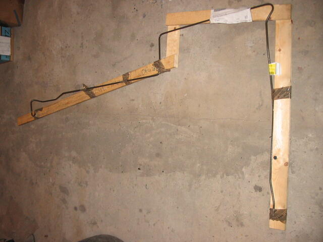

Nüüd pühade ajal sai niipalju nokitsetud, et igasugused põhjaalused piduri- ja kütusetorud paika pandud. Torud hankisin BMW originaalid. Bensiinitorud olid valmis painutatud, piduritorudest oli painutamata komplekt.
tanele28
Postitusi: 761
Liitunud: 23 Apr 2005 20:10
Postitus Postitas tanele28 »
Väga kena näeb välja, palju sul muidu see piduritorude komplekt maksma läks?
Peaks oma e28sale ka kõik uued torud alla panema vanad ikka üsna pudedad.
E28 525e & E28 535i
Postitusi: 3175
tanele28 kirjutas:Väga kena näeb välja, palju sul muidu see piduritorude komplekt maksma läks?
Komplekt tuli W&N'st ning maksis 44 euri.

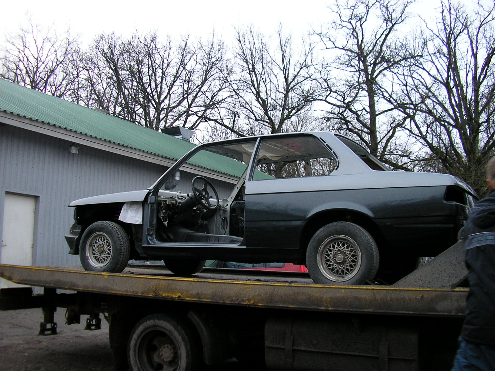

Nagu Tõnise poolt pandud pildist järeldada võis, siis auto on värvimisest tagasi :D Nagu ka bauri puhul oli tööde teostajaks siim528.

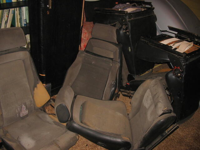

Alustasin ka oma recarote taastamist olemasolevate istmete kaardistamisega. Peaks komplekti kokku saama küll :)
Postitusi: 2297
Päris palju recarosid ühel pildil :P Kas lased uue riide panna või üritad mõnest vanast asja saada?

Postitusi: 3175
raunz kirjutas:Päris palju recarosid ühel pildil :P Kas lased uue riide panna või üritad mõnest vanast asja saada?
Riie läheb uus. Varusin kolme erinevat materjali, mida antud istmel kasutatud on - tumehall mustriga kangas, tumehall mustrita kangas ja must kunstnahk.
Kangad on bmw originaalid:
Minu arust on 3 komplekti päris paras lähtekoht ühe korraliku paari taastamiseks, sest olemasolevad istmed on ikka päris läbi. Ainult mitmest komplektist on võimalik üks korralik kokku ehitada :roll:
Postitusi: 1483
nuga kirjutas: Ainult mitmest komplektist on võimalik üks korralik kokku ehitada :roll:
Kui mehaanilised osad ja istme raam on väsinud siis on tõesti mitu komplekti varuks vaja, samas vanad külgtugede poroloonid soovitas mul üks spetsialist igal juhul välja vahetada :idea: need ilmselt lähevad ajaga vedelamaks ja ei paku enam külgtuge.
Kus istmeid muidu taastada lased?
Postitusi: 3175
Arvo kirjutas:Kui mehaanilised osad ja istme raam on väsinud siis on tõesti mitu komplekti varuks vaja, samas vanad külgtugede poroloonid soovitas mul üks spetsialist igal juhul välja vahetada :idea: need ilmselt lähevad ajaga vedelamaks ja ei paku enam külgtuge.
Istmepõhja ja seljatoe keskosa poroloon läheb kindlasti väljavahetamisele. Külgtugede osas ei oska arvata, kui lihtne-keeruline neid välja vahetada on :roll: Igatahes peaks ka külgtugede osas saama korraliku komplekti komplekteeritud. Raamid on neil tõesti enamustel kõverad, plastjupid on puruks/puudu jne. Seega jah, juba mehhaanilise osa kompleteerimiseks läheb mitut komplekti tarvis.
Konkreetset tegijat polsterduse osas veel pole. Esialgu üritan mehhaanika komplekteerida ja värskendada ja eks siis vaatab. Hetkel pole istmetega kiire niikuinii :)
